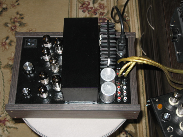

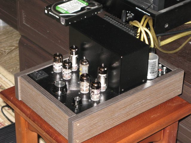

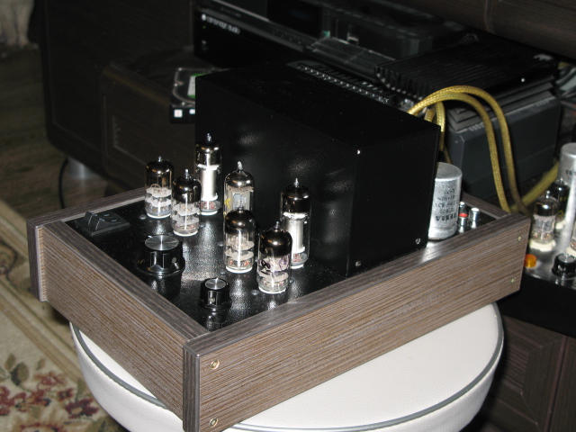

дрова плавно трансформировались в пред SRPP на 6с3п , ну очень здорово играет .
анод 300в , ток 10 ма , см-2 в.
анод стабилизирован двумя СГ-1п , накал кренкой на 8 вольт и далее гасилкой в 1.5 ома.
питание двухполупериодное и кенотрон .
лампы в режим входили (плавно поднимаясь в токе)почти двое суток , пока не успокоились .
на токе в 5 ма это один в один есс81 (12АТ7) , а вот при токе в 10 ма лампа становится "темнее" , бархатнее .... тоесть звук вроде тот же, но такое чувство что у колонок низкочастотник стал на размер больше..как говорят наши украинские браться - звучит "по богатому". с лампами правда задолбался , уж сильно они все разные , но подобрал квартет из ЕВ и ДР .
пробовал 6с4п , разницы ваще не уловил , хотя есть странное чувство , что если 6с4п воткнуть на верх , то динамика как бы поживее ....вот устойчивое такое мнение от слушания .
теперь в хозяйстве есть пред на все случаи оконечно-выходной жизни ...ибо АБ1 надо в дизайн вогнать и довольно быстрыми темпами стекаются компоненты на SE 6с4с.... сломал мозг интернету - чем ее лучше качать ? есть в наличии 6н8с, 6н7с,6с5с,6ж8,6п9..и пальчиковая всячина , но она не смотрится на фоне 6с4с .

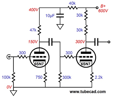

интересно чем этот мю в плохую или хорошую сторону отличается от Брусски?
и что имеется ввиду когда пишут напряжения в скобках?

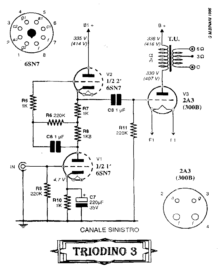

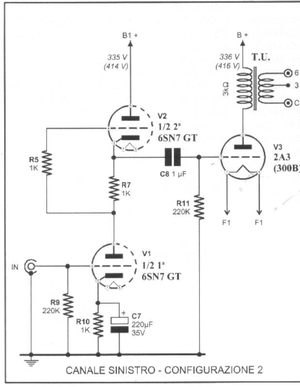

вообще была задумка качать 6с4с так ..... первой включить лампу 6с5с как в Брусски , потом српп на 6н8с по второй схеме .

В скобках напряжения для 300В, без - 2А3.
У приятеля лампу 300в спокойно качает крохотулька 6с7б и с каким звуком. Этот простой как топор усилитель на мой взгляд самый триодный и однотактный во всей его коллекции усилителей.
Сам лампу не слушал, про звук ничего не скажу. А вот попадалась обоснованная информация что у прямонакальных ламп имеются ранние сеточные токи. Отсюда следует что "трёхсотку" лучше качать или с непосредственной связью, или через транс. По памяти, Александр Лисовский, который Вейвбёрн писал об этом в теме о 4п1л.
И шо мы видим, слева мю-повторитель, или как у нас говорят, усиленный СРПП, справа обычный СРПП, у первого чуток поболе, прОцентов на пять. И еще в катод - конденсатор..., смерть поэта.
И низкое для драйвера 6SN7 напряжение анода, надо качать 2а3, 300b...
Сергей, сеточные токи у прямонакалов не обязывают прямонакалы к раскачке непременно через транс, достаточно автосмещения и обычного резисторного каскада в драйвере.
Другое дело, попытка применить фиксированное смещение, где все именно так, как вы пишете, те самые токи, приводящие лампу к росту неуправляемого тока и выходу из строя. Тогда остаются эти варианты, траннсформатор или Лофтин.
Еще, при СРПП вых. сопр. конечно ниже, чем простой 6н8с, пусть в Бруски 60ком, но спокойно в утечки сетки 2а3 и проч могу поставить 220ком, и даже 470ком в автосмещении.
