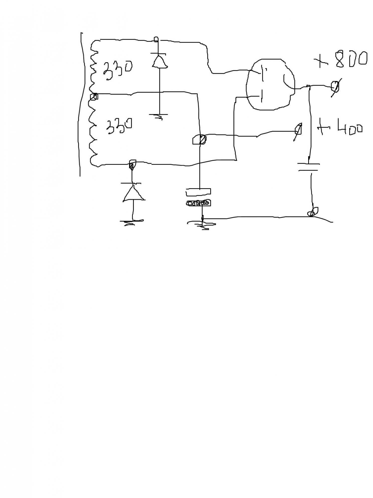

Спокойно, Ипполит, спокойно...... Два моста - это два моста, 330 в на входе, 400в на выходе. Мост на канал.
Ставить два моста наголову друг другу- так делается в передатчиках, мощных, а у нас вшивый драйвер с питанием 600 и мощник с током 45 мА, но с питанием 400. Незачем такое решение затратное.

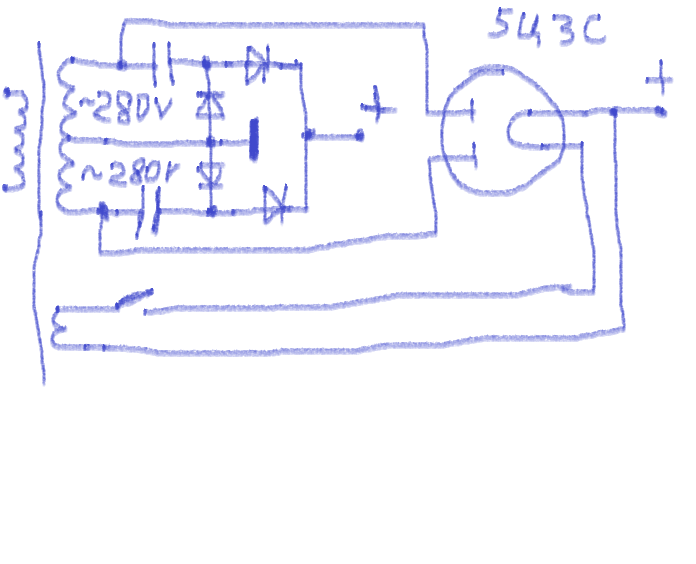

Также занят постройкой СЕ на 6С4С -6Н8С по Бруски. Подскажите такая схема БП с удвоением и ср. точкой будет работать?
есть проще. Щас накорябаю.
    99.4 KB · Просмотры: 318
Саша, у предыдущего оратора , схема (если она конечно рабочая) интересней тем , что высокое через диоды формируется , а у тебя на кенотроне ....он случайно не будет стрелять ?
и товарищ Витаха ..у Вас кондеры плюсами к трансу или как ?
Кен стреляющий - явление незнакомое. Глянь междуанодное, для интересу. В справочнике.
Диодами служит и половина моста что на тыщу вольт.

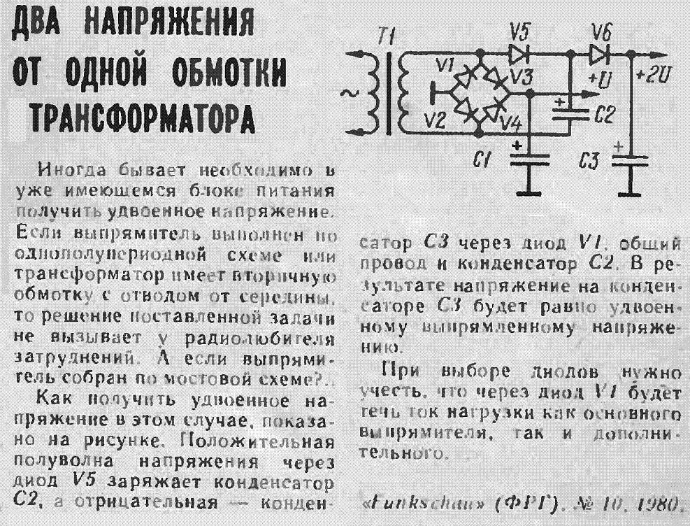

Поясните по удвоителю, он ОППВ или ДППВ как в #192?
Юра, я так понял, ты к обычному мосту на 340 в приделал боковой удвоитель по такой схемке и застабил его полевиком?
    110.1 KB · Просмотры: 239
По идее, это лучше чем мост со средней точкой, как ты предложил. Можно питание каналов разделить.
Не всегда можно среднюю точку разделить, как в Пашином трансе. А жить надо. И лампач с питанием по такой схеме есть и работает 15 лет.
Я именно о Пашином трансе.

Да, из журнала ФРГ, как Саша показал
Нафига мне умножитель если имею две обмотки по 320 ?
На случай, если надо будет разделить каналы по питанию. Бывает надо.

вот об этом я и подумал , сделать два кеномоста один на голове у другого , только смущает одно ...если у кенотронов 6ц5с будет общее питание накала , это сильно плохо ?у него катод подогреватель 450в заявлено....не пробьет ?
Наибольшее обр. напр. анода у 6ц5с - 1100в, катод-подогреватель 450в
Сашина схема оптимальна, если хочется хочется кенотрон, но не сильно мощный: силовая на двух диодах(+400в) и на кене, +800в. Много кенотронов - это что, демонстрация древностей?
