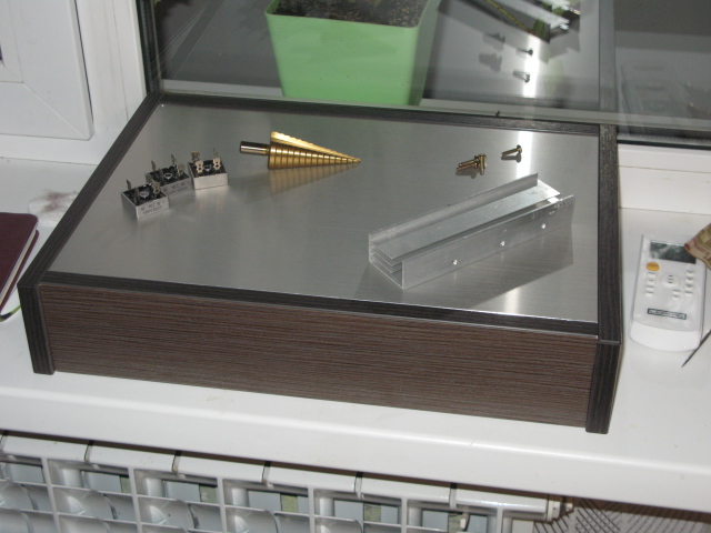

а насчет делает-делает .....еще как делает
вот ужо вырисовывается тело , но рука заразааа болит неимоверно поэтому процесс медленный
про 5ц8с шутка была ... куда нахрен 5 а в накале.
сейчас подоткнул к твоему трансу мостик и кондер . на холостом получилось 450в. на обмотку.
под нагрузкой думаю упадет до 400 ...самое то получится

Классный корпус для 6н8с и 6с4с, и ничего не надо.

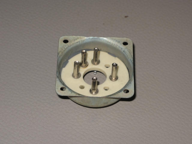

Вы два умника, а подскажите , как вы втыкиваете свои 5Ц8с, ежели у него ключа на морде задн.ицы не предусмотрено, а панелька допускает 33 варианта втыкивания?
Я на панельке риску нарисовал маркером.

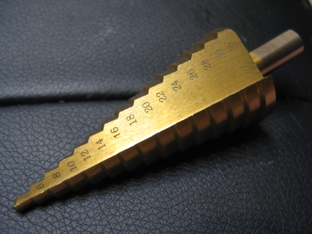

Ура! Сверло типа Конус вижу. Значит, сбылось? Ещё скажи, где ты такие чертенячие досточки берёшь?
Я слюнями истек, как сверло увидел!
сверло 600р центральный рынок ...если надо дам поюзать .. есть породистые за 2300р но это для гурманов , а мне по дюралю пойдет .досточки режутся на заказ за поллитра-литр в батайске из обрезков , в цеху мебельном .там же кантуются и если надо режутся под любым углом .
а мы умники лишние ноги удаляем и варианты из 33-х сокращаются до единственного )))
кстати в оигинальной панельке под этот кенотрон , которую я живьем видел только раз , просто не предусмотрено отверстий под те места где нет ног.

Сам работаю сверлом за 120 р, там от 3мм до 13 мм. Мастер наш надыбал яму, там берёт, себе и народу. Хватает для всех задач, кроме ламповых панелек.

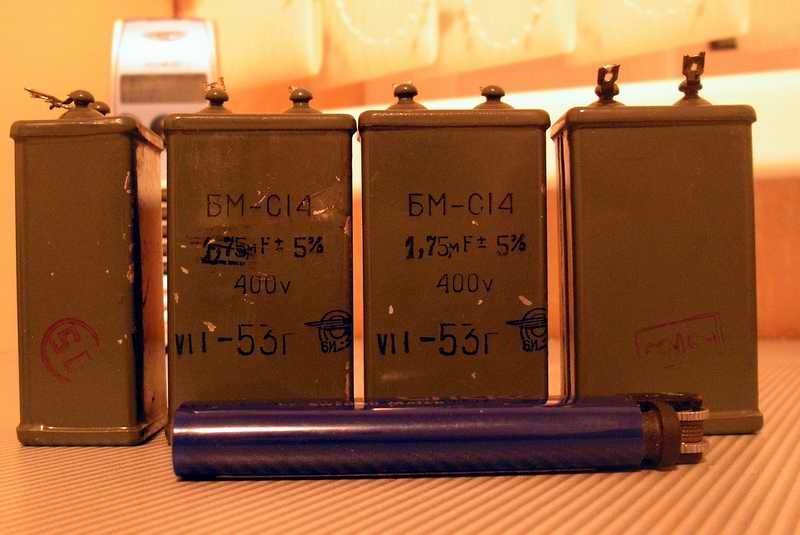

ширина стандарт 430 , глубина под мебель в стенку -иначе некуда . блок питания ..так там один транс сверху, второй накальный в подвал. подвал 8 см . все прекрасно влазиет . МБГЧ хотел по питанию сунуть , но размер и вольтаж не подходят . межкаскадные 0.2-0.3мкф ССГ-2 , или СГС Бокарев уверяет что этой емкости вполне предостаточно , хотя я что то не уверен и склоняюсь к породистой пленке в 2 мкф ..вообще ...буду пробовать .

0.2-0.3мкф ССГ-2 , само то, плёнка в зад...

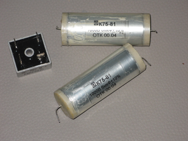

Или такие, фото с Базы практики
я о таких даже не знал , тем более не достать
у меня есть на проход
ксг-2г на 0.1 мкф 500в пара .
к73п-4 1 мкф 250в пара
ссг-2 пара на 0.2 мкф и пара на 0.1 мкф 300в
и пара пленок на фото описания на которые вообще не нашел

Это настоящая бумаго-масло.
к73п-4 пионЭрам отдать. к75-81, как и все к75, комбинированные, но пленка лучшее.
ксг-2г, ссг-2 тоже хорошо.
лавсаны 73-е я в макетировании использую, дешево, сердито. Потом заменим на нормальный пропилен.
