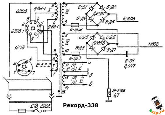

мне гораздо интересней как извлечь два питания с одной обмотки 320+320 в..чтоб и рыбку скушать и Шопена послушать (получить анодное и для 6с4с и 600в для Бруски со вторички 320+320)
Саша , на трансе то блатном ..сразу не разглядел ..не 320+320 со средней точкой , а две независимые обмотки по 320 ....
И в чём проблема.?
На всё хватает.
Ичо? Я знаю. Делай два моста или среднюю точку. Все равно нужные 600в придется гасить из полученных любым способом +800
Просто у моста КПД выше среднеточки. Что для тебя ваще неважно, тор конский.
два моста по типу такой схемы?
а со средней точкой и кенотроном не получается что то ....или кеномосты городить?
