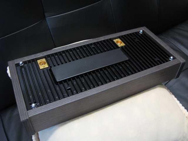

экак Вы схлестнулись ))) а мне заказали ушник , в виде эммитерного повторителя ...Но , говорит заказчик , хочу чтоб было как у БангаОлуфсена ...креативненько ..
да не вопрос! берем радиатор от Ростова 105 , идем в мебельный цех и и вуаля !вот Вам пародия на Беомастер ))) радиатор сверху , как у музикал фиделити )))
с торца будет ручка громкости , разьем и выключатель. а вот сквозь отверстия куда колонки включали , теперь сигнал входит через позолоченные штекеры ...
как тебе такое Илон Маск ? )))))
