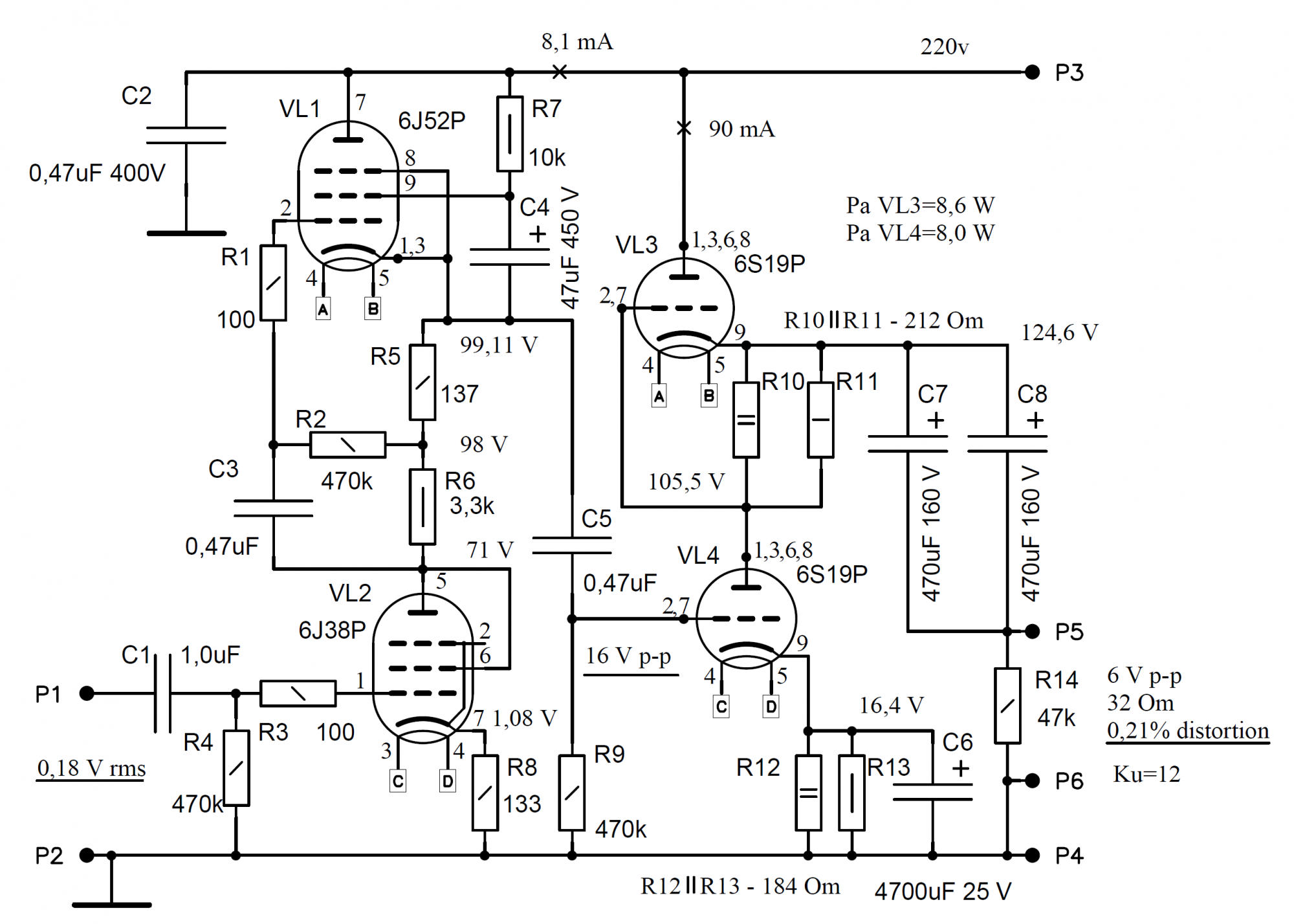

а вот раскритикуйте -посоветуйте по быстренькому:
хочется катодный повторитель для ушей на 6с41с , под какие уши (сопротивление)его реально сделать , если внутреннее у лампы 150 ом.....что то в интернете до этого вообще никто ...
нужон совет по существу - надо сделать девайс . уши 50-60 ом будут или 250 ...владелец не определился
Уши на 6с41с, да на 50-60 ом, у хозяина совсем что-ли нет слуха, ВООБЩЕ, как там болезнь называется, с ходу и не вспомню.

Хотите, сделайте эмитт. повторитель, на мощном(или на двух, p-n-p и n-p-n), всяко лучше.
"Люблю" таких спецов, мощный кен, мощная лампа, и ни чего...
если Вы за него заплатите то с удовольствием сделаю , благо опыт в этом огромный ,а пока мне предлагают заплатить за ушник на 6с41с и было бы здорово услышать ,что то дельное, а не нравоучения и демагогию про кенотроны и мощные лампы .
потому что мне глубоко плевать кому, кто на что наступил и у кого какой слух и кто какой спец , и кому какая мощность и кпд нравится , когда з-п платят когда вздумается и в размере ,каком захочется и дома жрать нечего , а клиент предлагает живые деньги , вот сейчас .
Павел, ну зачем мощнучий триод, предначенный для стабилизаторов, использовать для ушника??? Можно и 6с33с, это ведь круто, 6,6 ампера только на накал. Или им, заказчикам, можно и не считать эл. энергию... не выйдет красивой сказочки, полный облом, БЕЗ трансформатора на лампе, ничего не выйдет, ИМХО.
Сделайте УНЧ на ГТ308, МП38, ГТ402-ГТ404, Г.Крылова, и будет щастья Вам, хоть для ушей, хоть для небольшого усилителя.
Ну сказал же Паша, заказчик хочет!
Можете посоветовать, как сделать такую конструкцию проще и компактней, посоветуйте. Я могу насоветовать только монстра, как большинство.

Я только напомнить, что 6н6п в СРПП без транса прекрасно работает на уши в 32 Ома. Если не врут- в ней 450 Ом (+-в зависимости от анодного).
С какого 6н6п в СРПП, без трасформатора, и на 32 ома? И прекрасно... чушь, начитались интернета, и давай.
Вых. сопр. усилителя хотя должно быть в два раза НИЖЕ 32 ом, и чё?
Почему именно в два? Я считаю минимум в 6, лучше в 10)
Вообще-то у электродинамического телефончика те же заморочки, что и у обычного динамика. В смысле добротности на резонансе. Соответственно выходное сопротивление телефонного усилка должно было бы быть (во как) оптимальным для конкретного наушника, но изготовители наушников об этом стыдливо умалчивают, не приводя этого оптимального значения. Когда-то делал выходное не выше 1/2 сопротивления наушников, на всякий случай. А орте - до лампочки.

Кузнечик, хотя-бы привели схему катодного повторителя Уайта, вых. сопротивление всего ~10 Ом.

Еще схема, тоже из этой оперы

в аттаче ...
. ..собирал на заказ . правда уши были 64 ома , и я прям удивился и заказчик счастлив .
справедливости ради огород в первом каскаде не делал , это сверх моего понимания , я прекрасно обошелся одной лампой 6ж9п-е (E-180F)
Звучит - никак.
замечательно звучит , если на выходе 6н6п , а особенно замечательно , если на выходе 6ж43п в триоде .проверено на людях .
в Уайте нужны лампы в большой крутизной и большим мю .... (6н6п это из серии ... ну хоть что то )
я первый раз Уайта по ЛОКИ собрал и плевался дальше чем видел , потому что работать никак не хотел нормально , разломал, озлобился , стал рассовывать резисторы отпаянные по коробочкам и ОПА ! китайская засада - полосочки на резисторе это не всегда то , что имелось ввиду ....потом собрал на заказ , перед выдачей в новые руки слушал с удовольствием почти месяц , но собирать второй раз себе уже не хотелось .

6с19п для ушей...не знаю...в српп звук весьма фундаментальный с "мясным"басом .но печка ...4 а только на накал .
Кузнечик, не надо выдавать желаемое за действительное, если лампа швах, то ничем не помочь...
Павел, я Локи обматерил как мог, ТАК не делают.
оригинальный локи возможно , но я делал с выходным трансформатором-бубликом 220/30в и звучало очень здорово . возможно , а наверное наверняка без трансформатора звук будет дрянь .
