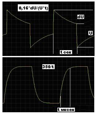

Как по ПХ(перехОдная характеристика) определяют f ниж, f верх
Я по калибратору осциллографа 1 кГц(С1-73) или 2 кГц(С1-68), этого вполне достаточно.
По НЧ: прямоугольнк, его амплитуда U, и скол вершины dU, в Вольтах. Длительность t в секундах. f нижняя = 0,16*dU/(U*t)
По ВЧ: длительность фронта по уровню между 0,1 - 0,9 от амплитуды, это t фронта, в мкс. f верхняя = 350/ t фронта, f верхняя по -3дБ. Например, t фронта = 10мкс, f верхняя = 35кГц.
Прямоугольник - НЧ и ВЧ.doc
А это Вы к чему?
Будем К50-15 проверять на "шёлк"?

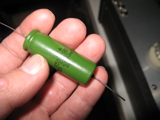

к50-29 особенно зеленые , тоже отличные конденсаторы , даже не просто отличные , а отличные от других , часто из одной партии параметры почти одинаковые . сейчас у меня стоят в преде в катодах...звук мне больше понравился чем у MUSE хваленой , с которой рабовался не один год , на пробой -полгода случайно гонял 25 вольтовые на 38 вольт и ничего даже не заметил ...они тоже .

К50-29 (зеленые) очень хороши, но "мелкие" и габаритные. А так - возможно, лучшие электролиты из всех.
в каком смысле мелкие ? емкость выпускается до 2200 , напряжение до 450 в
Я и говорю - мелкие, что там 2200 для транзисторника или несколько мкФ для лампового - слезы.
А начинаешь параллелить - нужен еще один корпус.

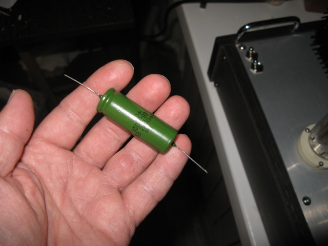

2200 мкф мелкий ???? это что за случай , где 2200 мкф мало ? и габарит небольшой ,вот в руке 2200мкф на 25в
кстати к50-29 далеко не центр вселенной , к50-24 еще лучше по добротности и ESR и при тех же габаритах имеют большее напряжение и емкость
