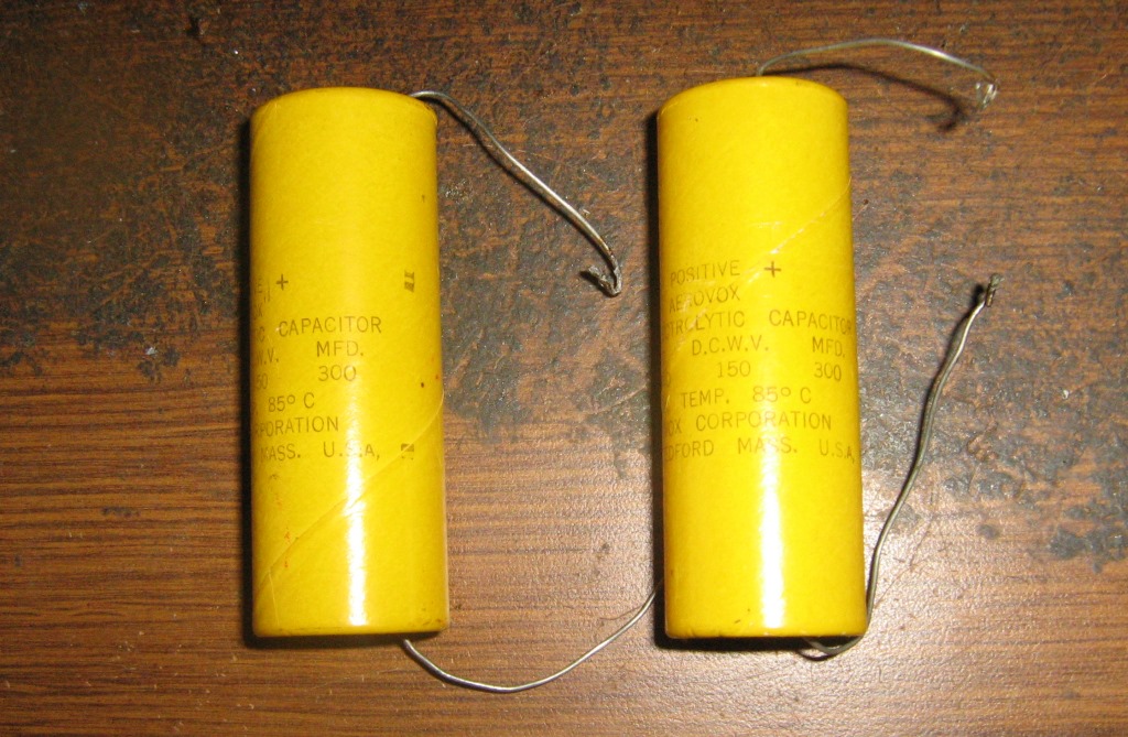

Тумблер - великая вещь. Атслушал(спец. поговорка) все хорошие конденсаторы, которые есть у меня 1. Сангамо 475мкф*150в
2. Спрага 300мкф*150в и Аэровокс Драй 300мкф*150в
3. ЭГЦ 40мкф*150-200в,не помню.
6-7. РОЭ 1000мкф*100в, все винтажные, как сейчас говорят.

Т.е. у Вас в катодах тоже не 20,0 мкФ, а почти в 24 раза больше.
Однако среди испытуемых не вижу рекомендованных К50-15. Они испытывались?
Интересно, почему Вы о них столь высокого мнения? где Вы их применяли?
Во сколько раз больше-меньше, без разницы, для меня минимум 40мкф.
К50-15 слушал у товарища по несчастьям, как и я. А пацаны говорят, нада громко, и всё. П....ц, ребятки, приплыли....

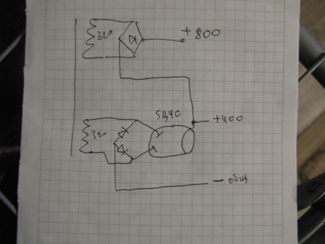

возвращаясь к питанию усилителя при помощи двух одинаковых обмоток , додумался до следующего . Бокаревым была предложена схема которая ниже , но она при своей простоте и элегантности не дает плавного нарастания анодного на выходных лампах , для напряжения 400в она по сути двухполупериодный выпрямитель отрицательного напряжения , то есть анодное 400 в появляется сразу , при том что 800в задерживается , что не совсем то , что нужно .
я додумался вот до чего . в таком виде мы имеем задержку по общему минусу , то есть по обоим напряжениям одновременно , потому что пока кенотрон не прогреется анодного не будет ни 400 ни 800в , тоесть оба анодных будут расти плавно . вот тут как раз 5ц9с или 5ц8с будут и выпрямитель и плавная подача анодного.
в этой этажерке есть недостаток - если нагружать одну обмотку больше второй , то она своими проседаниями промодулирует второе анодное , которое выше ,в нашем случае просядет питание драйвера которое и так девать некуда , считай почти 200в лишние , поэтому с постоянным током нагрузки и крохотным потреблением драйвера в 30 ма это не имеет значения .

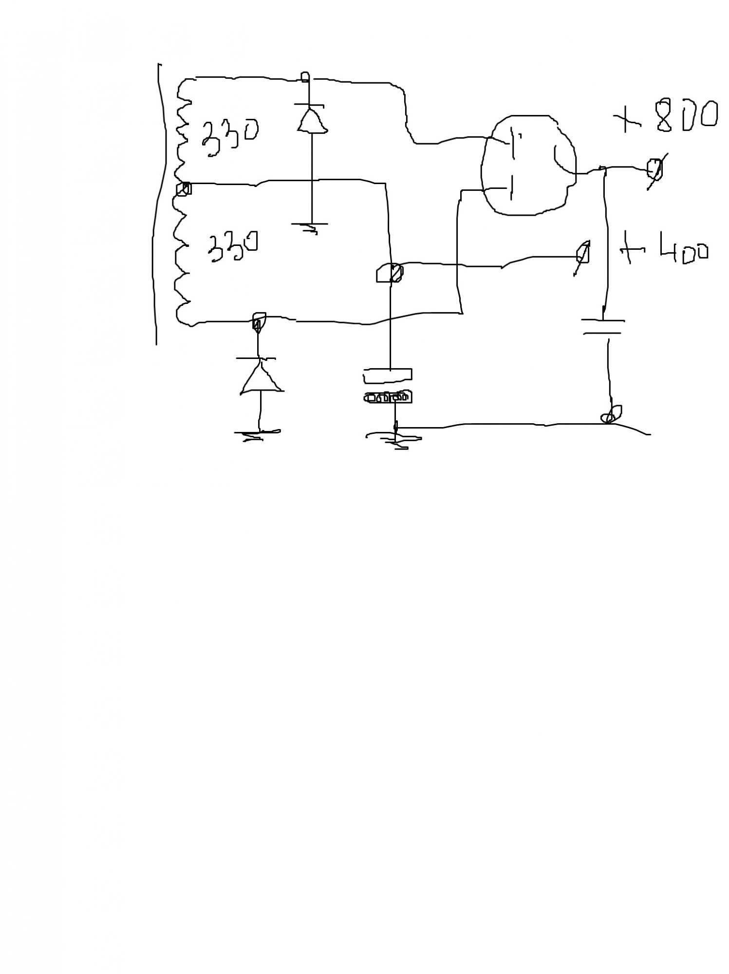

не катит. Верхний выпрямитель своим минусом через емкости нижнего выпрямителя все равно жахнет в питание при включении.
У меня будет подобная ерунда. Только два кеномоста.
В нижнем 2 шт. 6Д22С, в верхнем - 6Ц5С.
По мне вполне нормальное решение.
У меня верхний выпрямитель выдает примерно половину напряжения нижнего. Т. е. внизу 400 В, вверху 200 В. В сумме 600.
