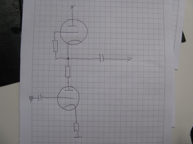

посмотрите плиз на схему . или ошибка или я чего то не понимаю. почему резистор от сетки "верхней" лампы (правая половинка) идет не на анод нижней а на собственный катод?
или это СРПП такой хитрый ?
обычно сетка верхней лампы идет на на анод нижней ...
если правильно развернул схему то получается как на второй картинке .

Во, а мы эту самую СРПП+ коллективно придумали ещё на борде, когда Анатолий Лисовский участвовал .
Шура! Не делайте из еды культа! Не надо СРПП никак модернизировать - красивое решение вырождается в креативную спесь !
а! Ерунда, там заодно избавились от антизвона на выходе, его роль сыграл расщепленный катодный резистор верхнего этажа.
Далана. Переменник туда врезать, накрутить на слух. Если он есть)))
Сам делаю так. Выкидываю катодный конденсатор, выход беру с анода нижнего этажа. И спектр чище и звук спокойнее. Но и усиление теряется чуток.
Это уже не СРПП, и выходное сопротивление другое, и ток в нагрузку отдаётся в два раза меньше. И спектр иной. СРПП хорош если надо иметь невысокое выходное сопротивление и отдать в нагрузку приличный ток. Плюс ещё некоторые плюшки имеются.
Пущай звать новый вариант не СРПП, а балансный каскад последовательного типа, по Бонч-Бруевичу. зато звучит!

В таком каскаде пентод наверх просится. Делал. Только с питанием второй сетки выкрутасы нужны.
Зато стабильность выше, проще по гальванике следующий каскад лепить. Даже на 3х каскадную гальваническую связь можно замахнуться без стабилизаторов напряжения или тока.
Обычный спараллеленный баллон, по всем параметрам, но Миллер меньше вдвое. Пентоду там незачем .
Это ты про вариант съёма в СРПП с анода нижней лампы ?
да, српп без катодной емкости и сигнал с анода. Идентичные замеры с параллельным баллоном, что по выходному, по усилению и по спектру. Что неудивительно, если представить эквивалентную схему.
Давай подробнее. У меня получалось идентично только при возбуждении верхней лампы в противофазе нижней парафазным трансом: ток удваивается, выходное сопротивление меньше в два раза. Теоретически я не считал каскад со съёмом с анода нижней, но практически выходное сопротивление было заметно больше, чем Ri/2, усиление по памяти на четверть ниже (зависит от нагрузки). Правда без катодного резистора нижней лампы, смещение фиксированное.
