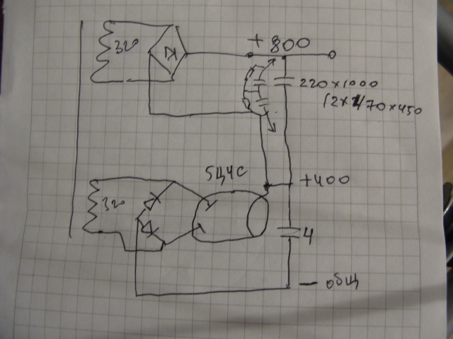

не катит. Верхний выпрямитель своим минусом через емкости нижнего выпрямителя все равно жахнет в питание при включении.
не жахнет, на кенотроне первый конденсатор 4 мкф , потом резисторы и прочие .... на верхнем мосту 200мкф , ток который на мгновение скакнет через 4 мкф , мгновенно просядет до скромного значения заряжая 200 мкф на верхнем мосту
Вроде должно сработать.

да оно работает. беда в том что в реальности на верхнем конце почти 900 вольт , ...перебор почти на 200в , от нужного ...с конденсаторами засада на такие напруги

Не люблю играться с постоянными времени, да еще когда одно напряжение выское, на грани обр. напряжения диодов, и как п.....т, бабах... Просчше нада. Например, на 6с4с анод от кена, 2*~310в, со ср. точкой, +340в. А на 2 диода ~2*430в тоже с этой же ср. точкой, +560в.
При наличии такого трансформатора...
Один большой, ~2*310в, и второй мелкий, добавляется к первому, делов то...
Так легко поступать при отдельном БП.
А когда всё в общем корпусе, ни места под второй транс свободного, ни сил всё это поднимать.
Хотя в моем случае можно взять танс тяжелее всего на 500 грамм и получится именно так. Я уже об этом думал.
