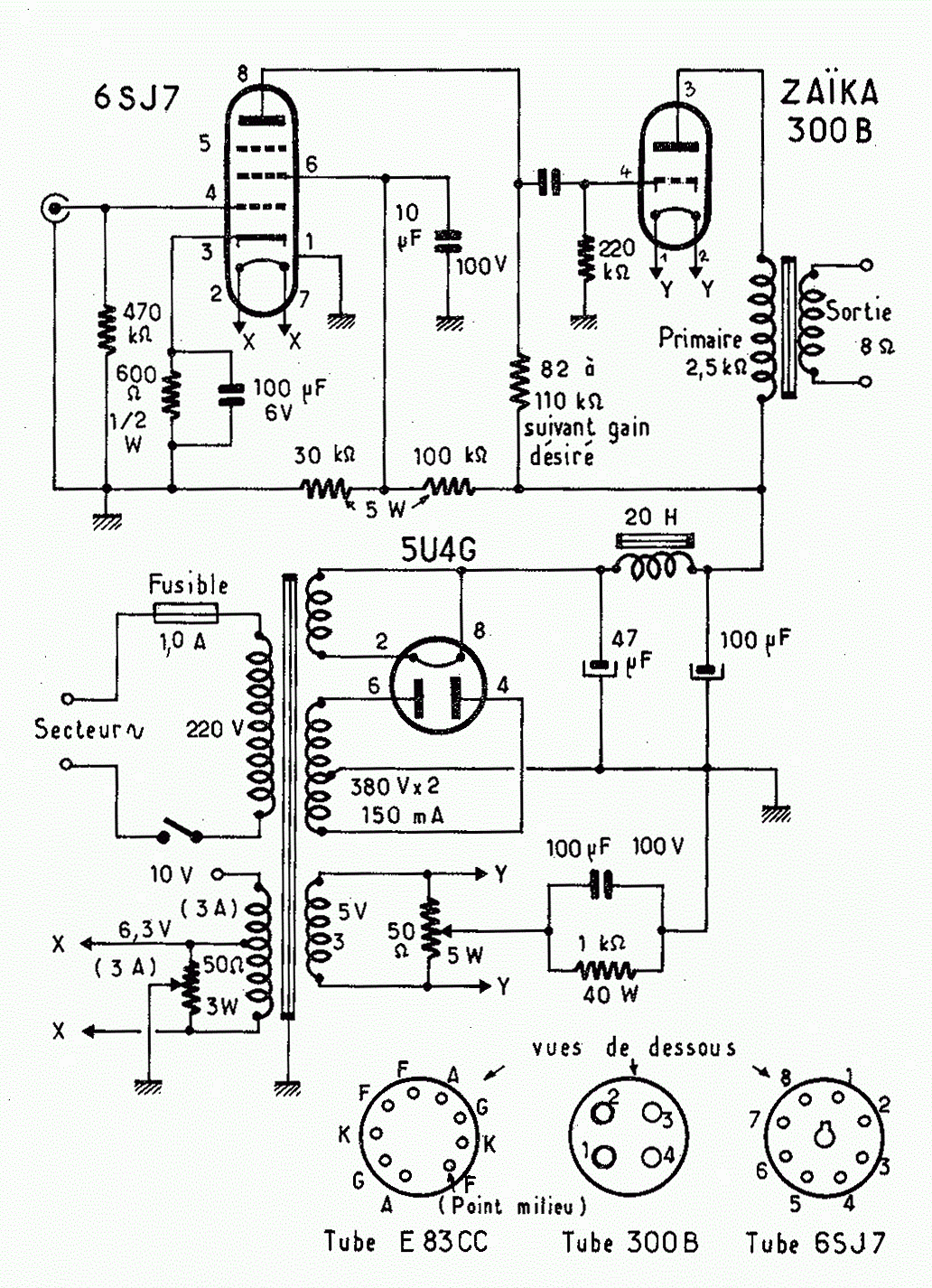

Что нашел в и-нете
Не та схема, эта
И обязательно ставят дроссели в питание. СЕ, что в питании и катоде прямонакала, то и в звуке...

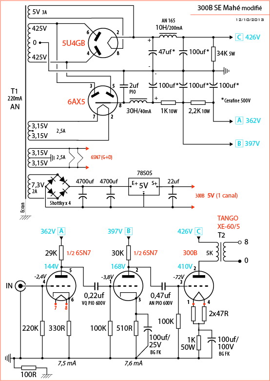

Кстати, как при одном железном дросселе лучше разделить питание по каналам?
Я обычно ставлю два дросселя после первого конденсатора фильтра, а после них идут вторые конденсаторы фильтра раздельные по каналам.
Как сэкономить один дроссель, т.е. его вес, и разделить питание после одного дросселя? Поставить резисторы? Так можно и просто резисторами обойтись.
6с4с - по дросселю 10Гн в канал. И кен 5ц3с. На драйвер, там на двух диодах со ср. точкой, еще один мелкий дроссель на 10-12Гн.
45 - один дроссель 7Гн на два канала. На драйвер удвоение, и ЭД, тоже на два канала.

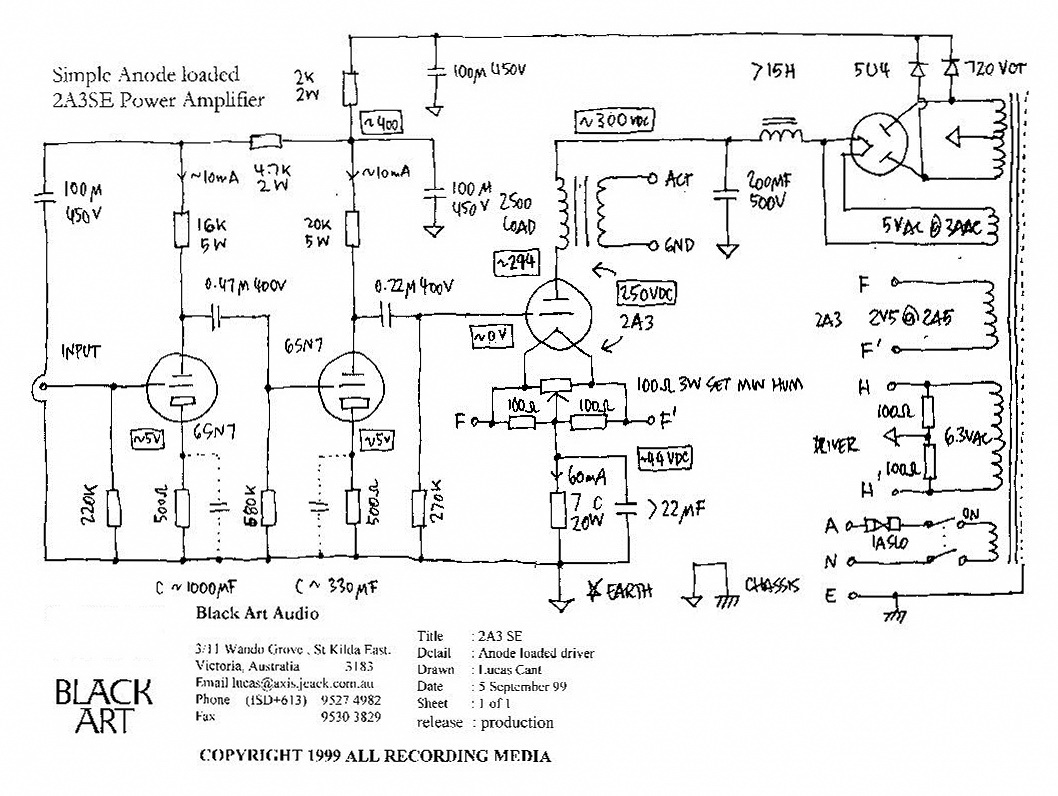

на приведенных схемах в отношении переходного конденсатора и резистора сеточного вопрос : .....где там 30 ? когда умножаешь емкость на резистор ?
Ты не сюда спроси, ты туда спроси, у авторов схем, которые этой формулы не читали.
Там винегрет: 0,22 и 100к, 0,1 и 500к, 0,1 и 250 к, 0,47 И 100к. в 30 никто не попадает.
сюда не спроси , туда не спроси , снег бошка попадет ...
ты мне лучше скажи какой резистор оптимален для сетки 6с4с об землю ? тут какие формулы или рекомендации есть ? чтобы плясать с емкостью как бы от обратного
Как делится питание по каналам? просто параллельно без доп. развязки?
Тоже обратил внимание - ставили как попало. Никто за малой емкостью разделительного кондера не гнался.
6с4с, опт 250-300ком, автосмещение. Больше 300ком не стОит, при старых лампах, особенно.
Конденсатор примерно 0,1-0,2мкф.
Просто параллельно без доп. развязки, 45 отдельно, 6н8с отдельно.

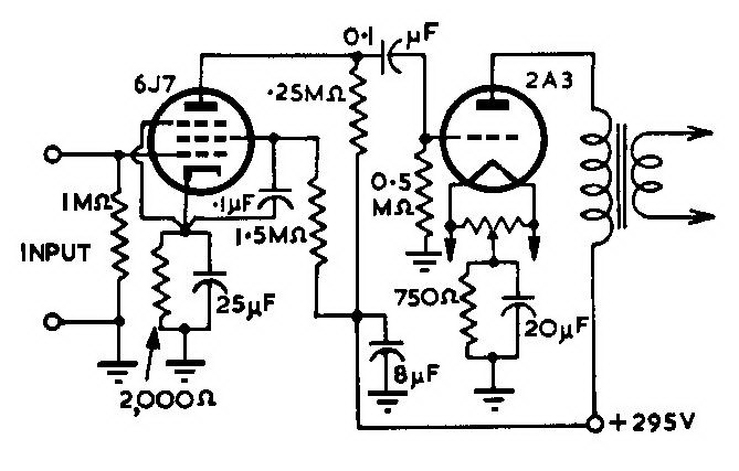

Классика 2а3, по-моему, 50-е годы. Так правильно делали, повторюсь
Да, уж! 20 мкФ в катоде это точно для 50-х годов норма. Не менее 100. Лучше больше.
Легко посчитать частоту среза при таких номиналах.

А что непонятного? просто посчитал нижнюю частоту этого усилителя на 2а3. Кто как, а мне 47мкф нормально...
Я обычно ставлю больше. Когда есть подходящий конденсатор, ставлю от 1000.0 до 6800.0.
Когда нет - ставлю более 200.0 мкФ. Просто так привык. Наверное это влияние увиденных чужих схем.
Вот сейчас по Вашему совету поставлю БГ 150.0. Сравню с К50-15 3 шт. х 47.0.
