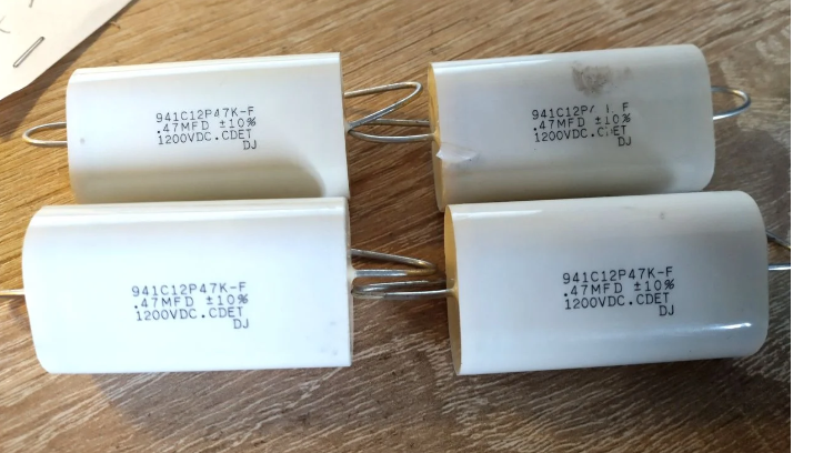

коллеги , напомните как считать емкость разделительного конденсатора между каскадами ? что там на что делить надо ? вопрос собственно простой - даже два :
1.выход на 6с4с , какой резистор в сетку об землю и максимально разумная емкость (и раб напряжение ) перед сеткой 6с4с
2. раскачка товарища Брусски , какая емкость (и раб напр)между лампами ?
накопал вот такие емкостя на газетке у деда на радиорынке , потратился немыслимо - по 50р за штуку ...они прокатят на вход 6с4с ??? питание 6с4с -450 , у драйвера Брусски 600в
    187.5 KB · Просмотры: 193
Дык вроде, все разжевали, емкости шикарные найдены. фольговый пропилен к78-2, к чему новый виток вооружений? 0,22 мк ты применишь, чтобы не затыкать лампу на пиках, придется сеточный резистор убавить до 120 кил, а это напряг для драйвера с его 60 кил анодных

Первая 0,1мкф*200в КБГ-И, можно 0,05мкф*400в, и 500ком МРГЧ, вторая 0,1мкф*600в Black Cat масло и 500ком МРГЧ, я люблю масло.

будешь смеяться именно к40-9 сегодня купил по 50р на радиорынке , по случаю забрел . А вот у торговца резисторами прикупил то что на фото :
емкость -047
U раб -2000в
тангенс 0.0005
ESR 0.2 ома
цена 200р
продает как аналог к78-2
для сравнения рядом тюбик суперклея .

Павел, 0,47 на 2000в, HW - китай что ли?
ну да китай . фольгово-пленочные , отсюда и размер 0,47мкф почти со спичечный коробок .
полипропиленовые конденсаторы не индуктивного типа с огнезащитным эпоксидным покрытием корпуса. Замена К78-2

С*Rутечки=30, кОм, мкф, по -3дБ 10 Гц
300ком и 0,1мкф, нижняя 10 гц
63ком и 0,47мкф это 30. Ваш ТВЗ точно не передаст 10 гц, хорошо, если 30 гц...
