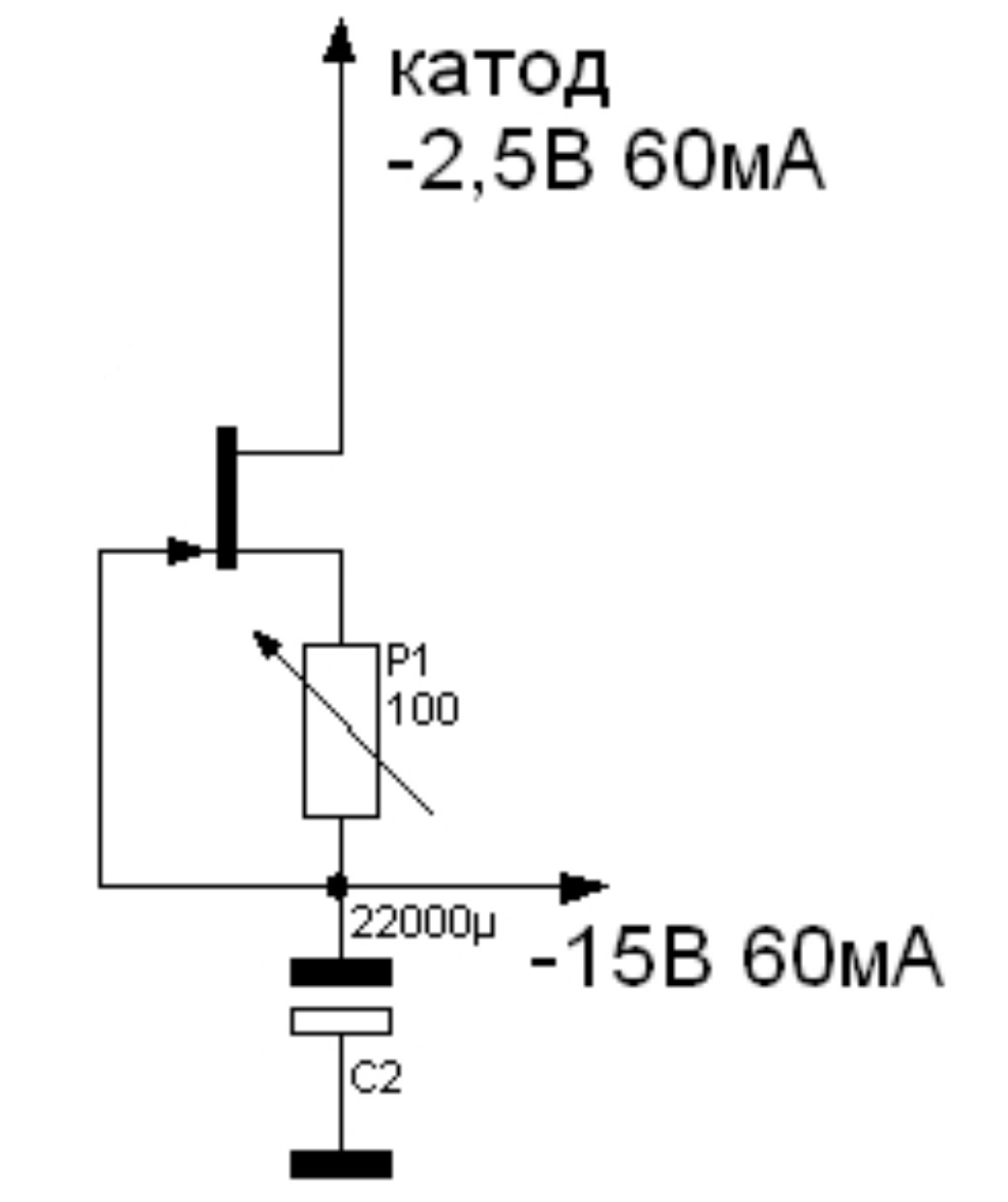

И про полевики и "0" подробнее...!
Я как раз таки выбрал режим с большим напряжением, а из-за полевиков в ФИ на сетке получил 0 относительно земли, как следствие цап без проблем «раскачал» все это дело, да и как показал опыт с лампой 6С45П-Е, далеко не всегда больший ток и меньше анодное дает лучший спектр, хотя с большинством ламп ровно наоборот

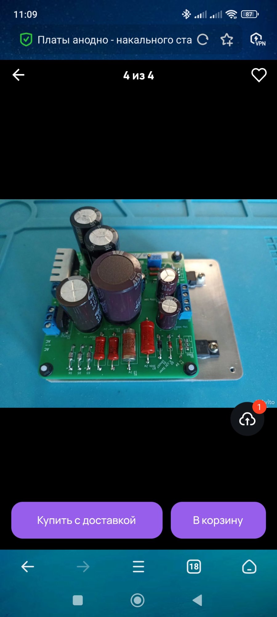

Всё как хотели, только подбирай стабилитроны для нужного выходного и ненать накал для 6 / 13- й...
Плюс 1084 в плавном пуске на накалы ламп уся.
Всё на одной компактной плате, недорого.
Одна печаль - общий радиатор ! На анодном и накале...
Хотя ежели полевик в пластмассе, то

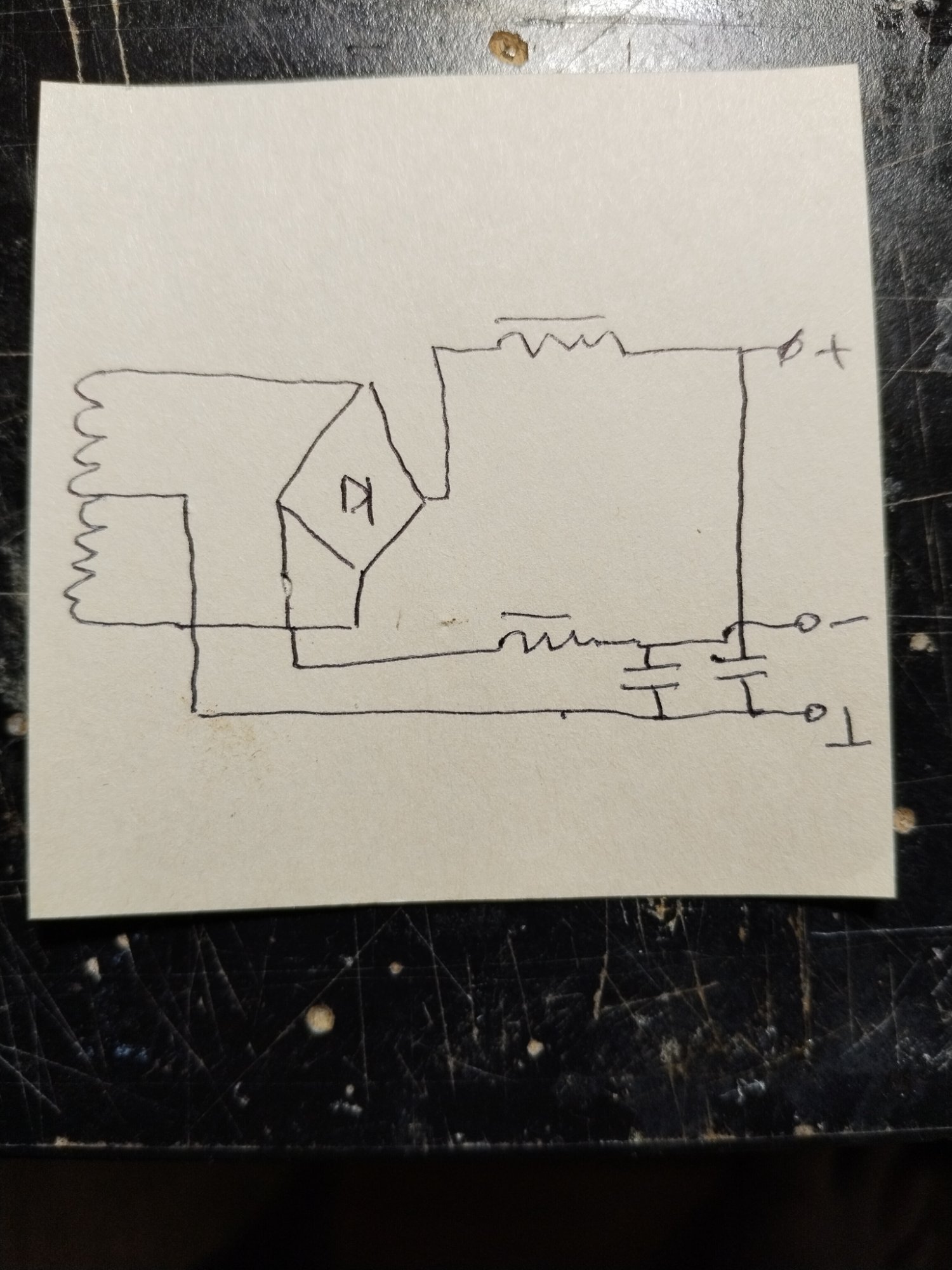

Я все же не админ сайта, таких возможностей не имею, а про полевики имел ввиду данную топологию, которая позволяет сравнять сетку с землей, возможно кто-нибудь еще такое делал и поделится опытом

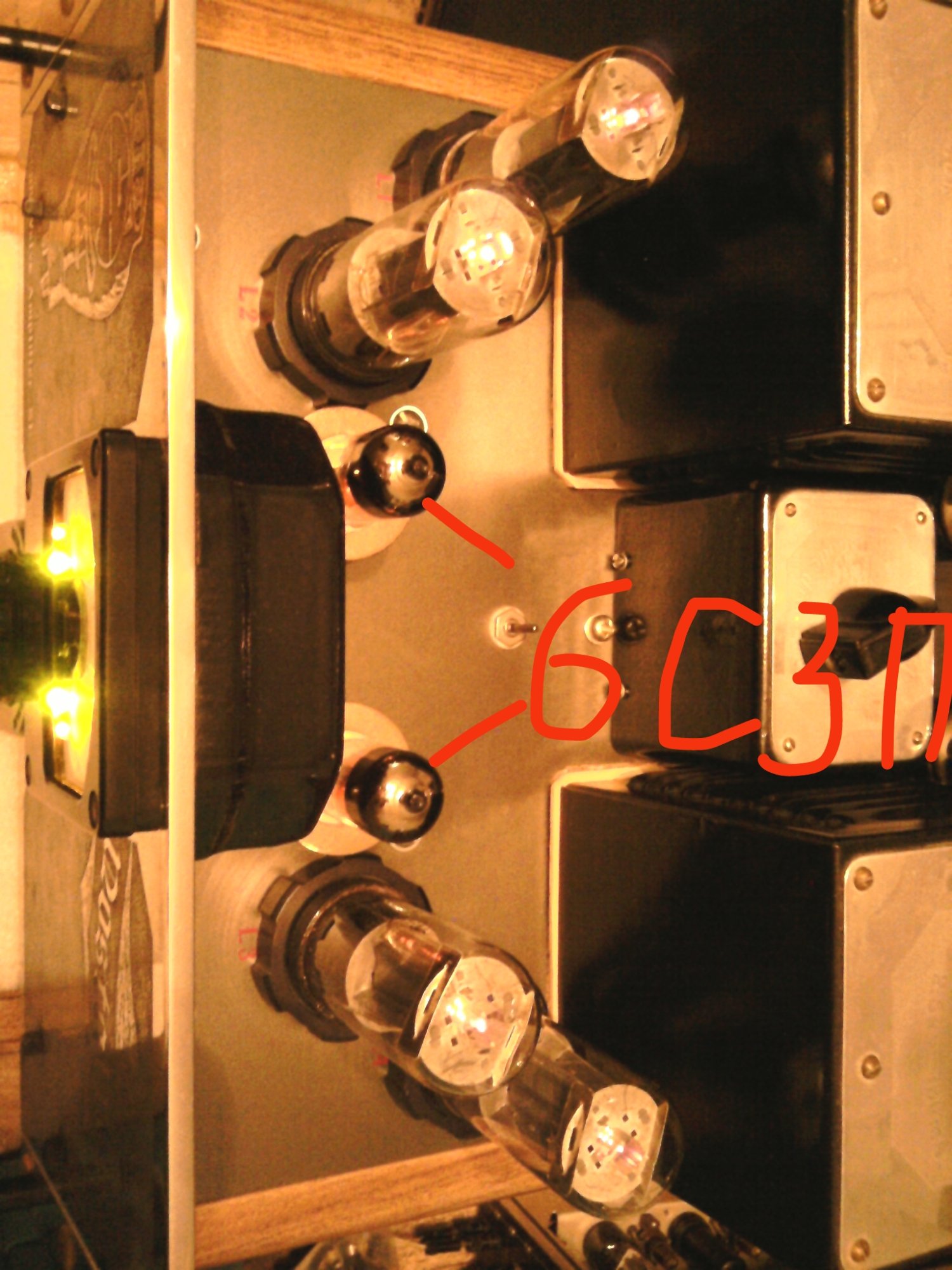

6С3П и 6С4П я успел разжиться с пару сотен штук, до момента как на них взвинтили цены, большинство ламп с индексами ЕВ и ДР, хотя есть и с пару/тройку десятков Фрязинских)))
А вот 6С15П и 6С45П-Е нужно уметь приготовить, чтобы они заиграли, крайне требовательные к обвязке лампы, что-попало не поставишь к ним
