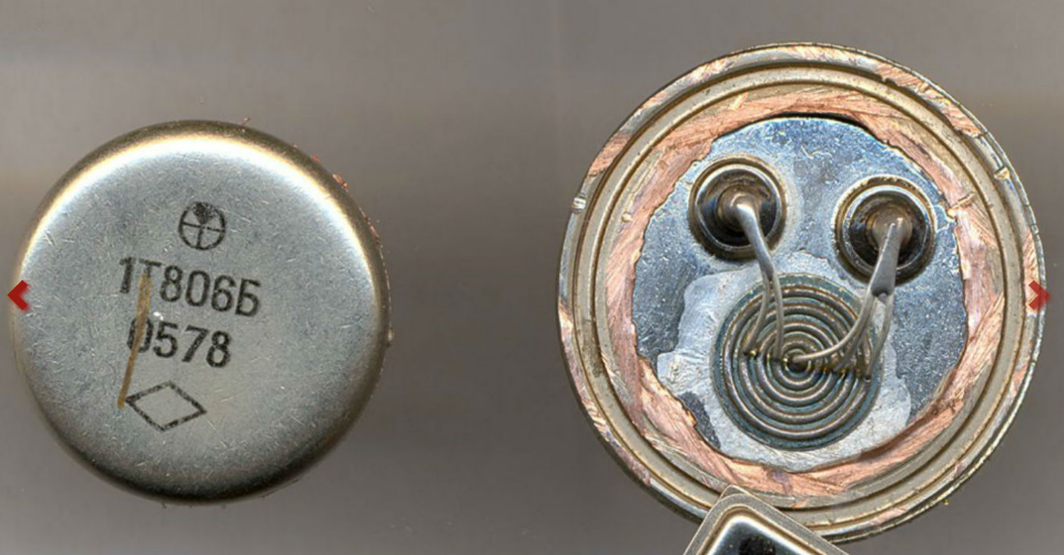

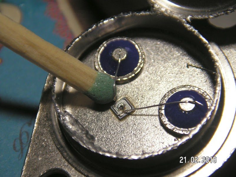

Не буду тратить время на "улучшателей", но скажу, что советские транзисторы будут работать, но гораздо хуже, чем правильно подобранные импортные.
Удивляет маниакальное желание вставить свои древние транзисторы в этот усилитель и радостные вопли в которые я не верю.
Касаемо китайских транзисторов и транзисторов из Чип и Дип, я опубликовал здесь немалое исследование многих десятков транзисторов и сотен замеров.
Но читать не будут, а будут гадать на кофейной гуще. Вот только пользы от болтовни на десятках страниц нет никакой.
Китайский 3055 и 1т806

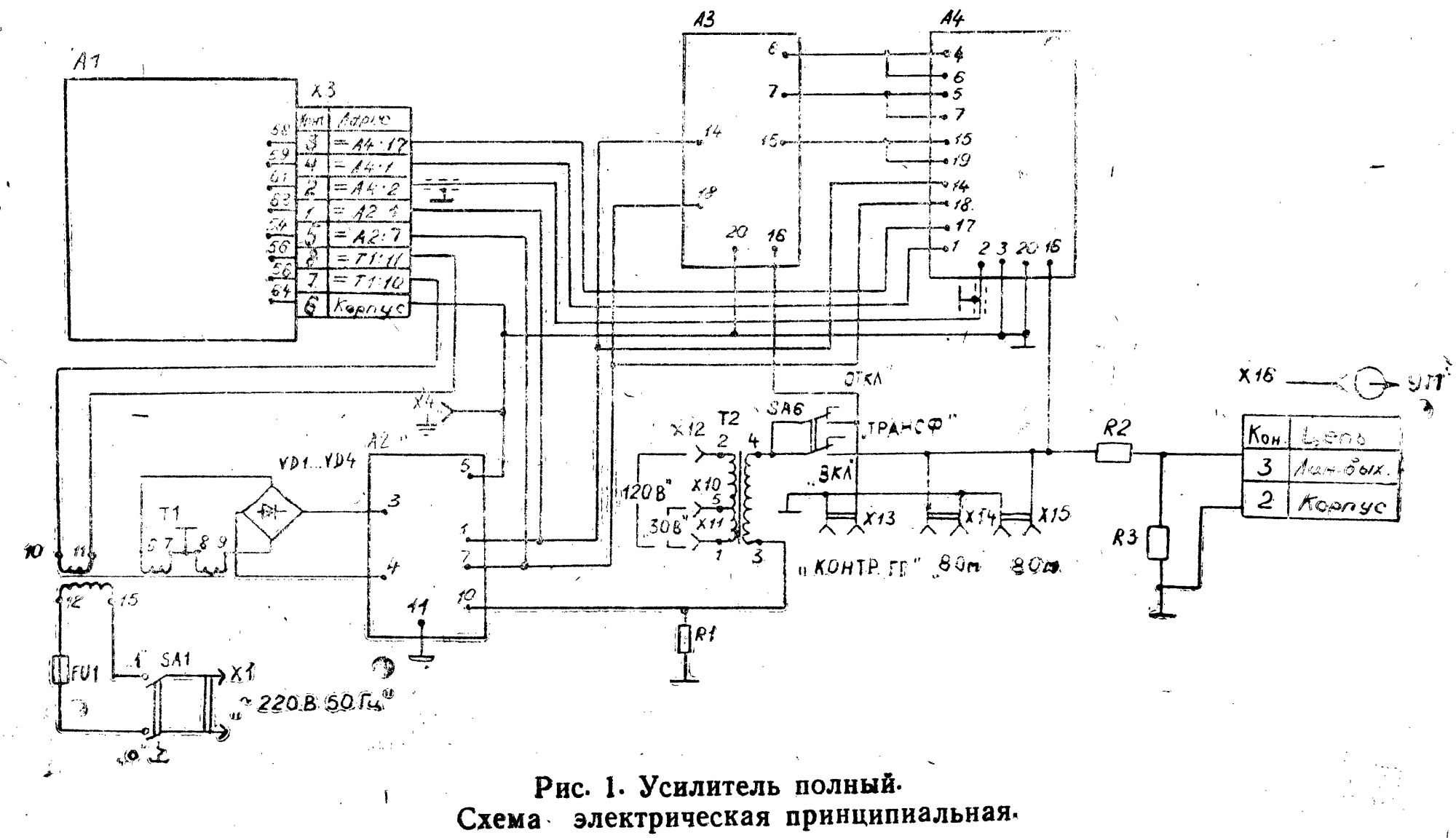

Там и второй БП есть,если что,там обмотка 20,30,120в.Мало ли куда ещё можно запитать.
Второй трансформатор не от блока питания, это выходной трансформатор для трансляционной сети радиоточек, в 220 нельзя
Не,он вроде запитан как раз от сети и выдаёт 120,30 и 20.Дополнительный,чтобы основной не грузить.Хотя надо проверить будет,но по размеру такой же как и основной.
Он ВЫХОДНОЙ, на схеме он Т2, напряжения 120, 30 - это номинальные напряжения трансляционных сетей проводного вещания

Нет там второго БП. Усилитель ТРАНСЛЯЦИОННЫЙ не для бытового применения.
Если интересно, ознакомьтесь что это значит.
Вот часть схемы.
Т1 - силовой трансформатор. Т2 - выходной.
Это НЕ одно и то же.
Сема с сайта espec.ws

Понял,ну ладно,пригодится) Про радио знаю,да и описание читал.

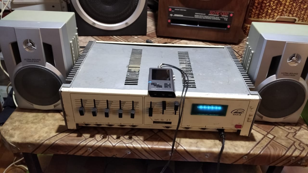

На 8 Ом тоже работает, кстати.

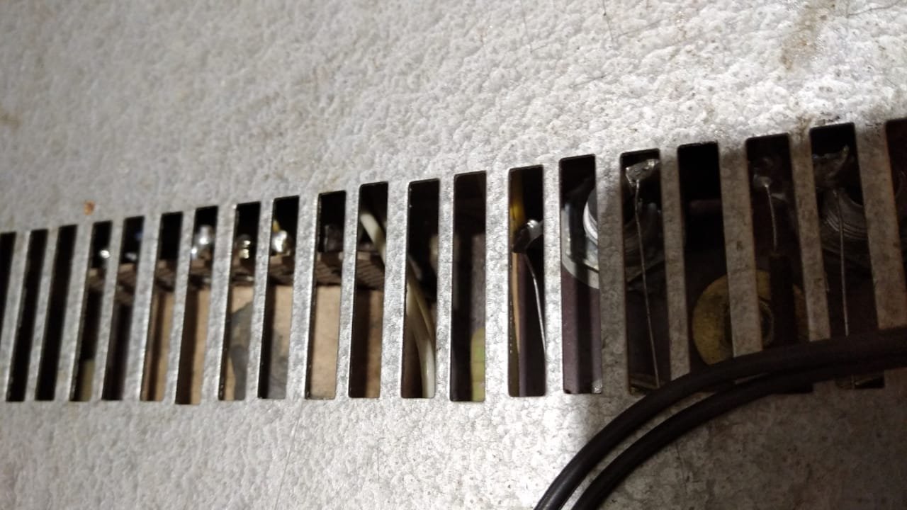

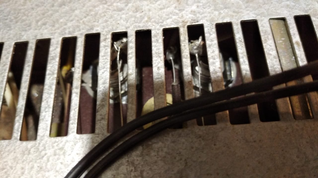

Вчера добрался послушать.И на 8 ом и на 4 ом.Орёт громко конечно,не не совсем прям чисто. Пробовал разные подключения.Много лишнего там.На видео с С30Б.
Пока не решил ,что с ним делать,стоит в углу.На него времени пока нет.
Обратил внимание,что опасно там часть проводки распаяна,особенно на кондерах.крышка железная,легко продавливается.

Это же трансляционник. Ему чисто не надо.
Да я думаю,это из за лишних входов для микрофона и т.д.Микрофон подключал советский,уровень невозможно поднять чуть выше начала.Много лишнего,оставить только сам усь,поменять гадкие детальки и всё будет хорошо.Потенциал есть.Низы плотные очень,а верха чуть почистить надо.

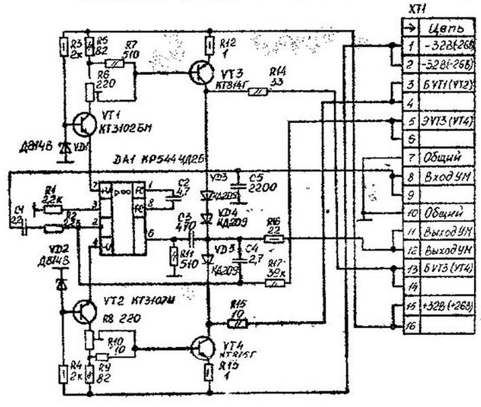

Схемы добавлю в 2 вариантах.
Топология Шмидта / Стоунколд, только сильно навороченный зачем-то.
Топология хорошая,но важны ньюансы.
На сегодня знаю самое простое и качественное исполнение такого схемотипа в массовом варианте, это Форманта м50-2
О важной доработке я уже писал неоднократно
Звук, конечно не ламповый, но оч.качественный ( имхо)
