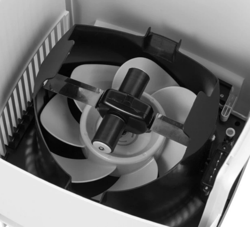

Beurer LW110. Там червяк через гибкую передачу соединен с осью двигателя, на нем самые максимальные обороты - изнашивается в первую очередь. На фото редуктор посередине, из него выходят 2 обрезиненных ролика, (они крутят барабан). Посмотреть вложение 183381
Какой ужас!!! Эта конструкция сама по себе МЕРТВОРОЖДЕННАЯ. Они сэкономили деньги на один тихоходный двигатель, который в нормальных конструкциях например типа BONECO используется для вращения кассеты в ванне. На таких оборотах червяки не предназначены работать по определению.Правда их всё равно ставят, например в домашних вентиляторах для поворота его туда-сюда,но этот механизм и в нем долго не живёт. Это пример запрограммированой одноразовости современных вещей,но с низкой ниже плинтуса себестоимостью.
