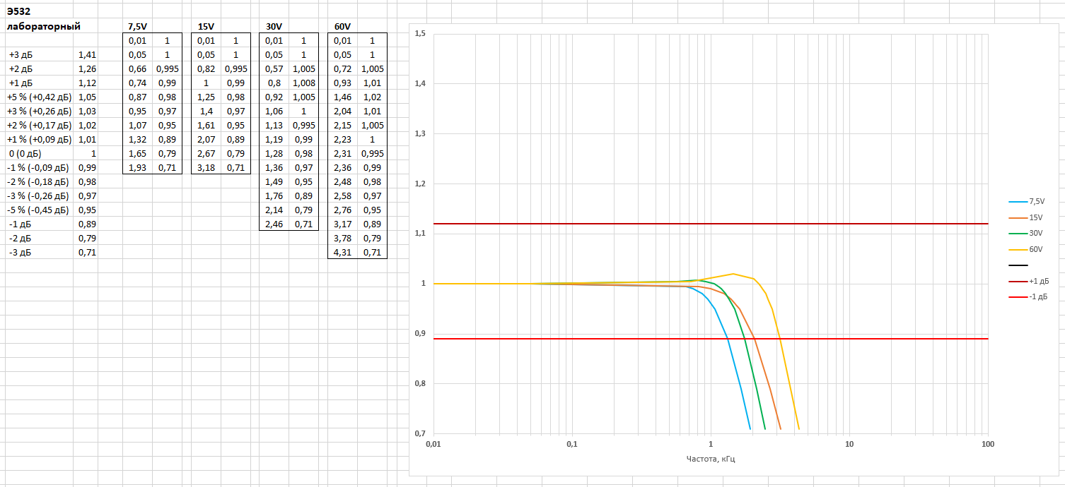

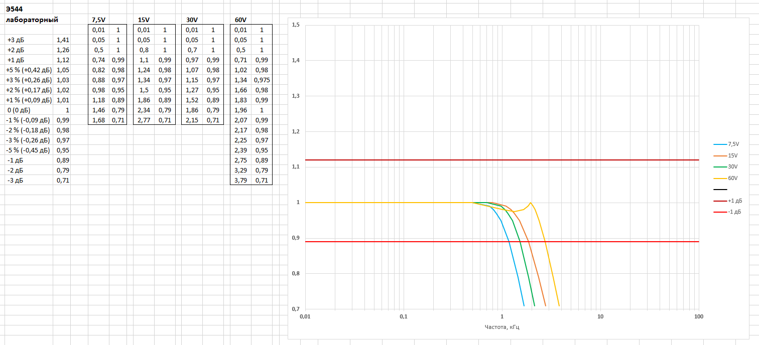

Пара лабораторных стрелочных класса 0,5% с пределами 7,5 - 15 - 30 - 60 В
Э532
Э544
