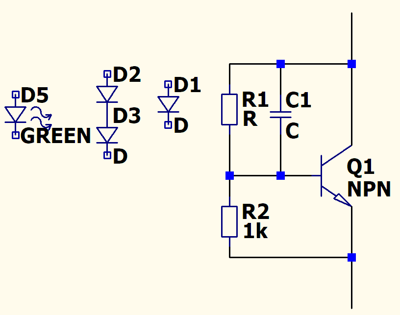

Как раз-таки несильно, ВАХ напряжение-ток , как у стабилитрона, главное-обеспечить некий номинальный ток, по памяти, не менее 7 ма, при котором динамическое сопротивление диода уже мало меняется от величины тока .Лично проверял, успокоился.
Для кремниевого диода

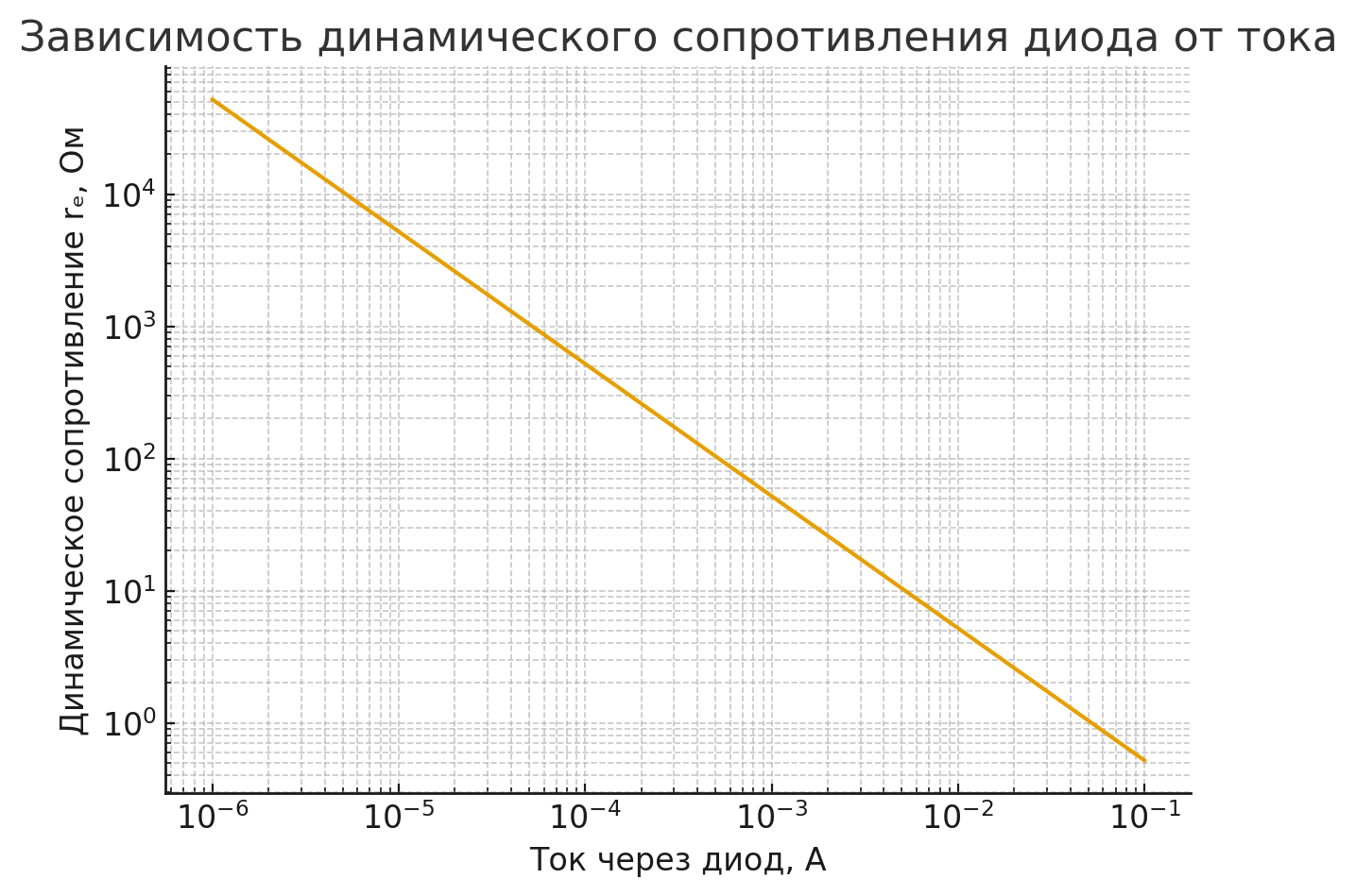

Ток через диод( r_d = \frac{nU_T}{I} )
1 мА≈ 52 Ω
10 мА≈ 5.2 Ω
100 мА≈ 0.52 Ω
Я бы не сказал, что ВАХ как у стабилитрона.
10000 это маленькие.
Здесь не обсуждалось.
Не все, все темы читают.
10000 мкф это не большая, а огромная ёмкость в данном случае.
Расчёт катодного конденсатора
Речь о светодиоде, причем тут ваш график.
И у светодиода от момента засвечивания с ростом тока динамическое сопротивление падает примерно до 30 Ом, о чем написано и в книге Моргана Джонса, там есть таблица.

Идею можно применить в катод лампы, предварительно соединив цепочку диодов , задать им ток , 10-15-20ма и измерить цифровым тестером падение на каждом, записать , потом спараллелить одинаковые
У меня пока просто более мощный синий стоит в катоде
катоды нелинейные элементы
В данном режиме он линейный. На хорошем участке вах
Каждые 26 мВ напряжения на
Именно что меняют ток в 10 раз. Со светодиодом лампа стоит как вкопанная по смещению, оно практически не меняется! Глупости от вас полные

Тут ещё есть нюанс, допустим пока что светодиод работает как стабилитрон.
Подбирая нужный для него ток, всегда ли попадём в такую его величину, которую хотим получить и через лампу?
Не исключено, но похоже на телегу впереди лошади.
Я что пытаюсь понять - не сделал ли где ошибки возясь со светодиодами в катоде и решив, что смещение на нём это "не наше фсё".
Лампа в данном случае источник тока для светодиода. Резко повысить ток через диод -а вот фигушки. Резистор анодный не позволит. Мне другое забавно. Ведущий инженер BBC Морган Джонс уверенно применяет светляки в своих ламповых конструкциях и не знает, что на каком-то там форуме есть иное священное мнение.
Ну, так вот склалось, что режим лампы дивно совпадает с режимом диода. И что тут крамольного? Нет, чтобы возрадоваться, так нужно упереться рогом, упирая в нелинейность. А смакетить и измерить? Слабо?
А открыть книжку про лампы и там увидеть стабилитрон в сетке , межкаскадный или в катоде лампы? И схемы эти из 50-х годов.

предварительно соединив цепочку диодов , задать им ток , 10-15-20ма и измерить цифровым тестером падение на каждом, записать , потом спараллелить одинаковые.
Вот, дети, что вас ждёт. Если не будет времени учить схемотехнику, найдётся время мерить ненужные вещи.
С1 - не менее 100 мкФ.

Вот, она на третьем графике. В правой части. Не идеальная, но это работает. И этого достаточно. И об этом речь и шла. Только у тебя шило возникло в причинном месте

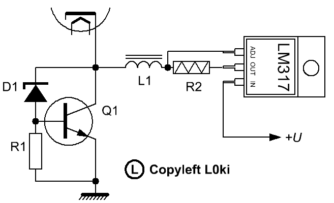

Источник тока ламповый. Транзисторный не годится, туда вакуум не накачан, сферическому коню аудиофильских фантазий негде разгуляться.
Кстати, в каскадах на полевых транзисторах с p-n переходом тоже автосмещение делают – рнзистором, как и в лампах. Надо и к полевикам тот светодиод цеплять тогда

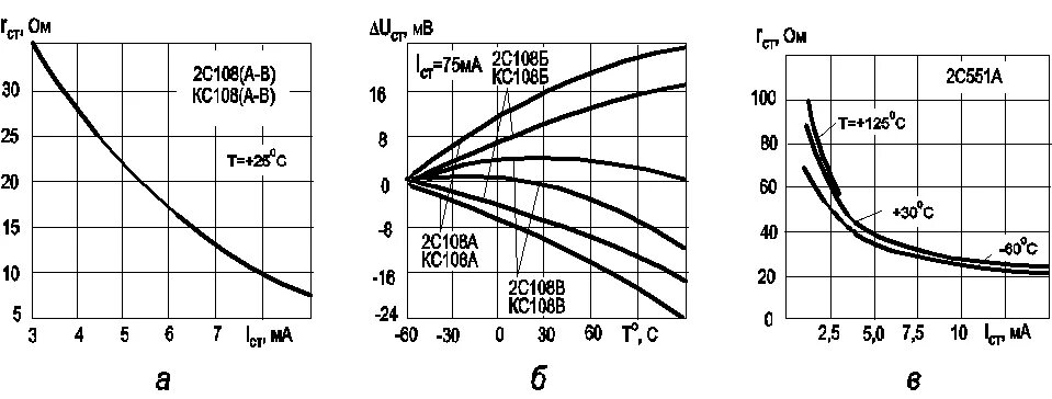

Вот как можно делать ламповые усилители, избавившись от резисторов и нелинейных конденсаторов в катодах ламп.
Требуется лишь обеспечить подбором свеодиоды с динамическим сопротивлением ниже 20Ом и на нужный ток. Светодиоды не греются, КПД выше 70% - всё в свет. Это достаточно интересно. Некий вариант фиксированного смещения. Обещает быть более линейным вариантом.

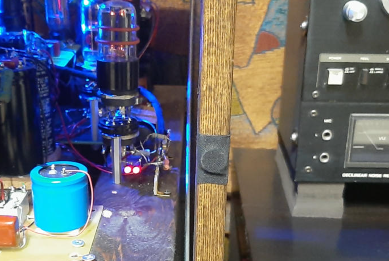

Испытал-с.
Звук несомненно хорош и даже без особых нареканий. Но так только "если других не видел, наши - вот такие!".
Diana Krall внезапно приобрела лёгкий дефект речи, стала слегка присвистывать-пришепётывать, весь верх стал ощущаться как сквозь мелкое сито.
Середина немного потеряла убедительность (от избытка которой вздрагивает АБ слушая 6SN7), стало слышно что звучат колонки, а не просто кто-то поёт-играет в ухо.
В общем похоже, что правильно подобранное это не победить:
Но диодики светятся красиво, особенно если выключить свет.

От мертвенно-синих светодиодов и звук соответствующий _hm_ , вы парочку пролетарско-красненьких АЛ307 попробуйте, прежде чем хвалиться своими "бутербродами".
Красненькие уже пробовал раньше, но сделал ещё раз по запросам трудящихся :)
Ну и память освежить конечно.
Diana Krall явно сходила к логопеду, но полностью так и не оправилась. И серединка немного прибавила в убедительности.
В общем всё как ожидалось, чуть-чуть там и сям, но общий характер звука не изменился. Отличный фоновый звук из колонок.

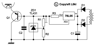

TL431 никто не пробовал?

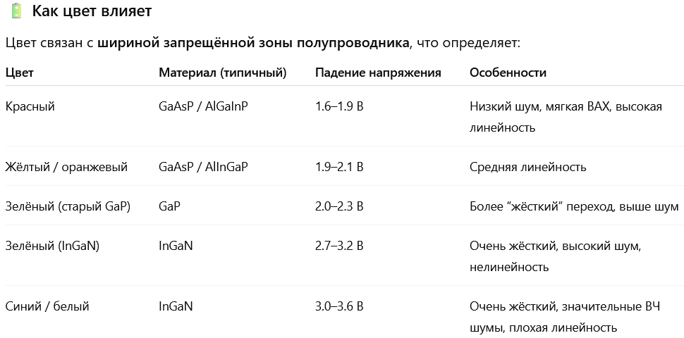

Цвет нынешних светодиодов зависи только от люминофора, который светится от возбуждения УФ свтодиодом.
