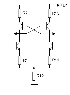

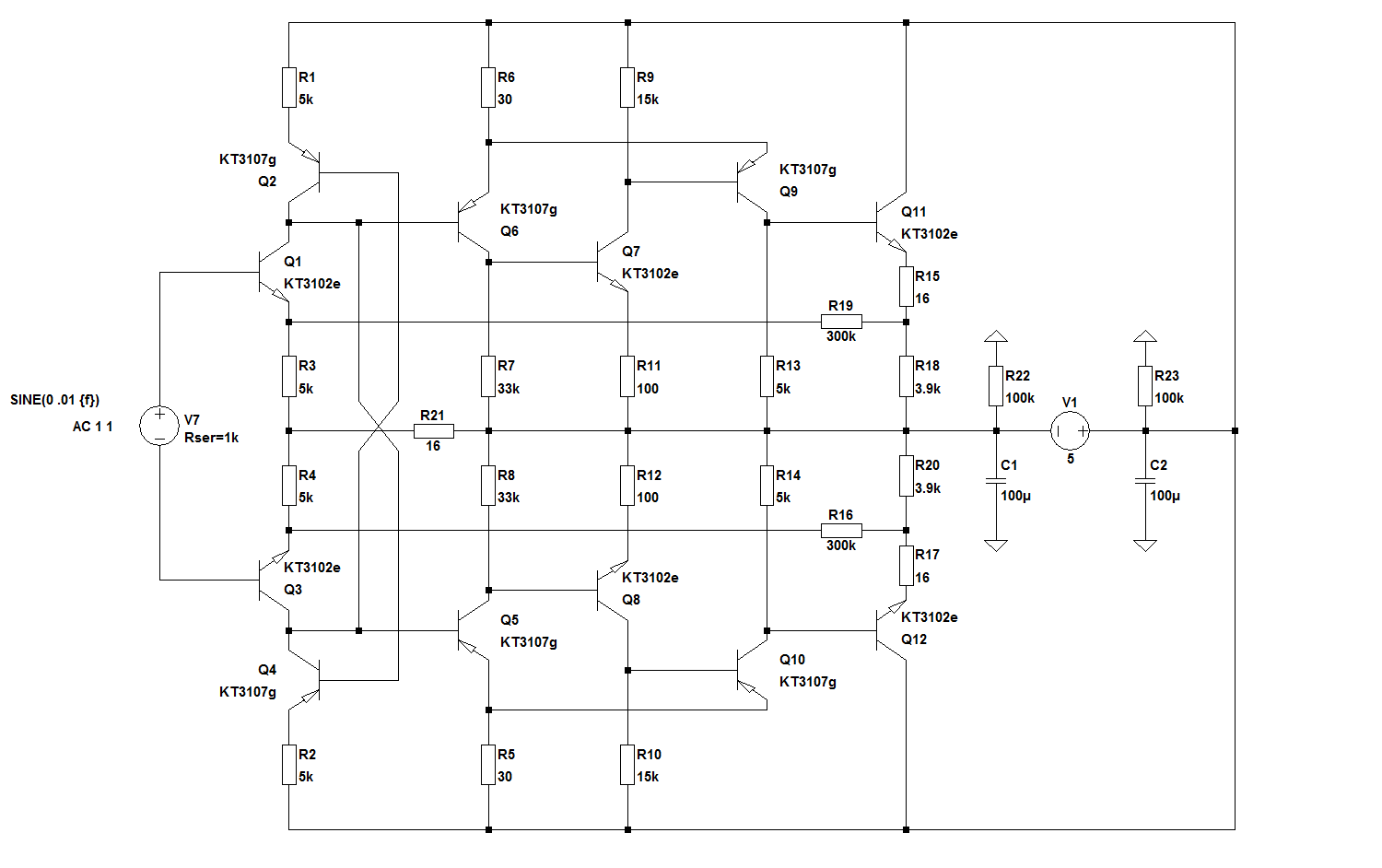

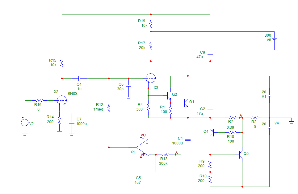

Модель я конечно собрал. Но как заставить это чудо работать -пока не знаю.) Сразу ясно что входные транзисторы без смещения работать однозначно - не будут. Ну они и заперты.
Для интересующихся прикладываю файл.
НЕУЛО, вот спасибо!!!
Это ВЕЛИКИЙ ПОЧИН.
ПРО СМЕЩЕНИЕ я уже понял, да и сам потихоньку до того же дошёл....
Надо - так надо. Смещайте
Ещё - вроде как надо поиграть Р3, Р4, Р21 - изменить их.
И Р1 и Р2 возможно тоже - уменьшить. Ведь там не''резисторный каскад'', а ''динамическая нагрузка''.
А, вобщем то я думаю, что надо начинать со 2 го каскада, отключив 1й.
Выставить на выходе пол питания, а уж потом приступать к 1у каскаду - его отстройка самая сложная.
Возможно потребуется несколько кругов настройки делать - постепенно приближаясь к оптимуму.
И ещё - гнать не надо. Будет время и вдохновление - симулируйте. Не будет - пусть лежит, ждёт подходящего момента.

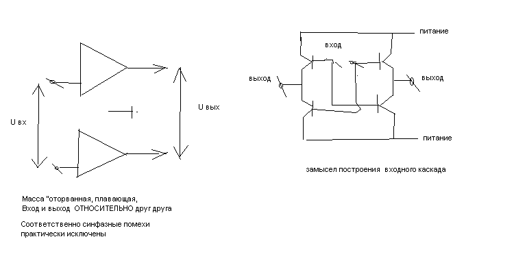

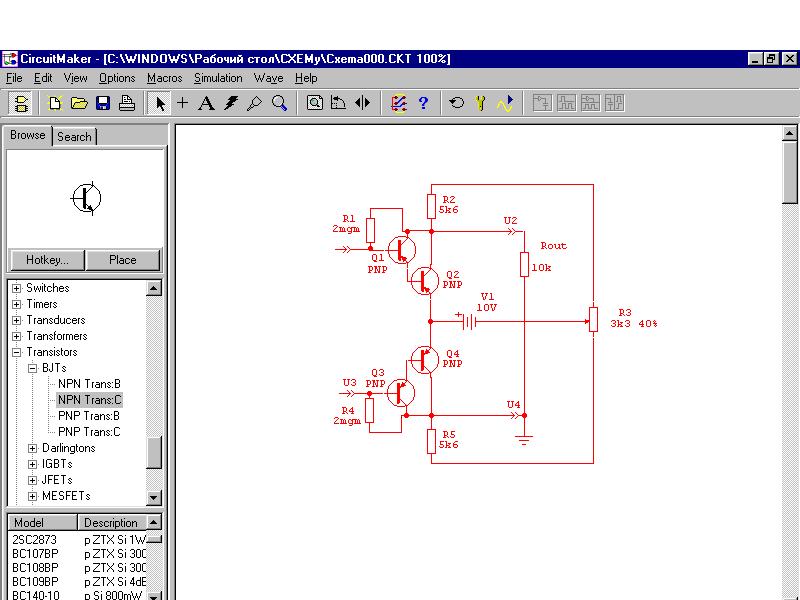

Я, для понятия, сейчас картинки выложу может пригодятся.
УСик на 4х транзисторах я такой делал, с ''оторванной массой и плавающим питанием'' - подключал на головку магнитофона, на выход наушники - всё работало.
А вот симуль - тот старый цирцуит маркер не понял ни простую, ни сложную схемы - отказался считать....

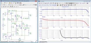

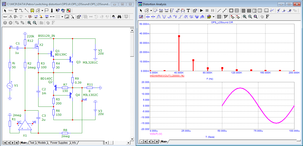

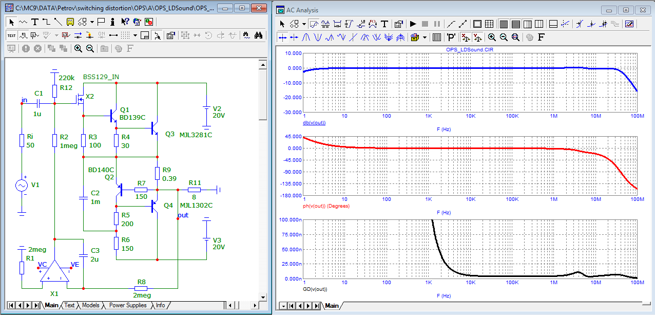

Не просто повторитель напряжения в паре с источником тока, а именно повторитель напряжения в паре с ИТУН, который, в свою очередь, управляется током нагрузки? Такое видел только в повторителе Уайта. Ну, и я на эту тему размышлял.
этот ВК неплохо работает и без лампы.
Правда, если надо чтобы хорошо работал и на нагрузке 4 Ома придется ток покоя увеличить
    50.1 KB · Просмотры: 92
    53.7 KB · Просмотры: 86

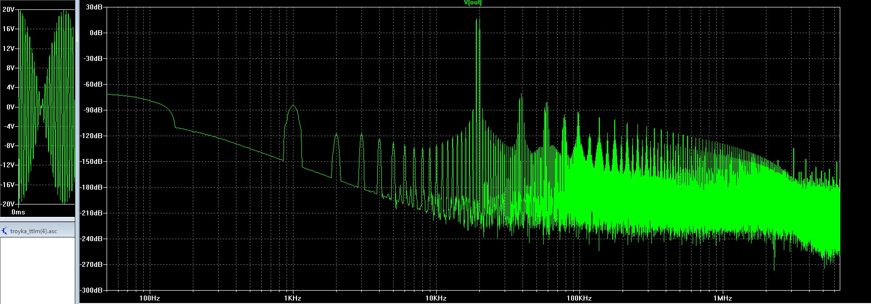

Вот спектр этого УНЧ оттуда же.
Это хороший спектр?
Нормальный спектр. Не запредельно линейный, но безоосникам, мелко и средне оосникам до него как до китая ползком. Услышать искажения такого уровня мне представляется очень сомнительным, а измерить искажения такого уровня- тоже обычной звуковухой будет вряд ли возможно.

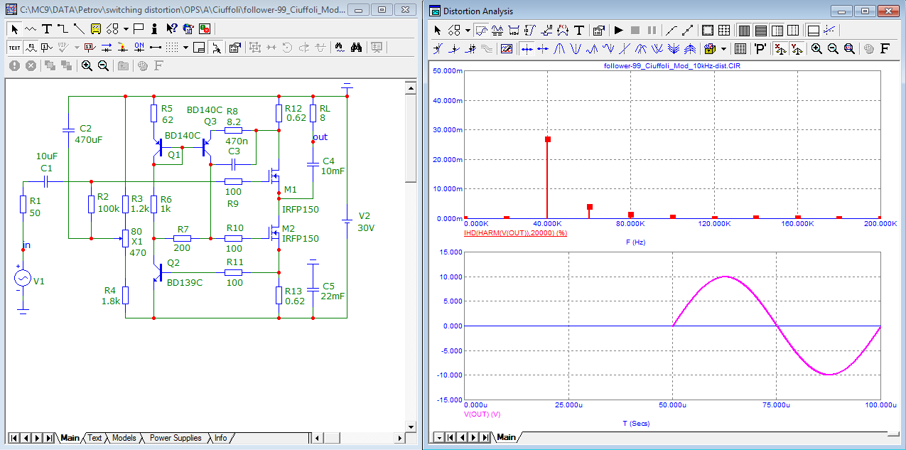

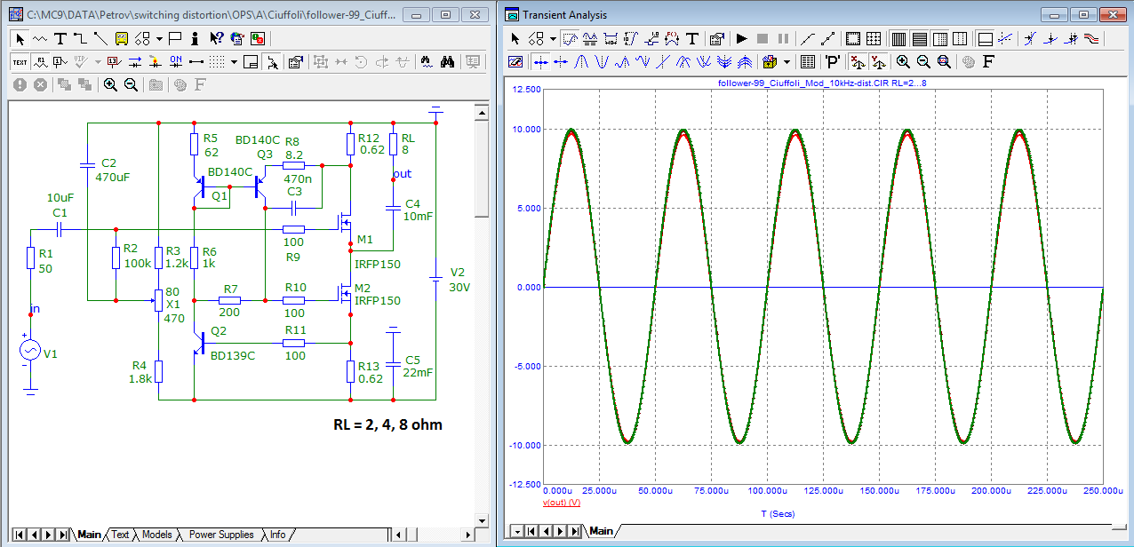

одно время был популярен ВК Чуффоли в виде истокового повторителя с ГСТ в истоке. Слабое место такого решения плохая нагрузочная способность на отрицательной полуволне. Проблему можно решить если применить прием Уайта-Тейлора сняв сигнал для управления нижним ПТ с датчика тока установленного в стоке верхнего ПТ.
    49.8 KB · Просмотры: 111
    49 KB · Просмотры: 116
