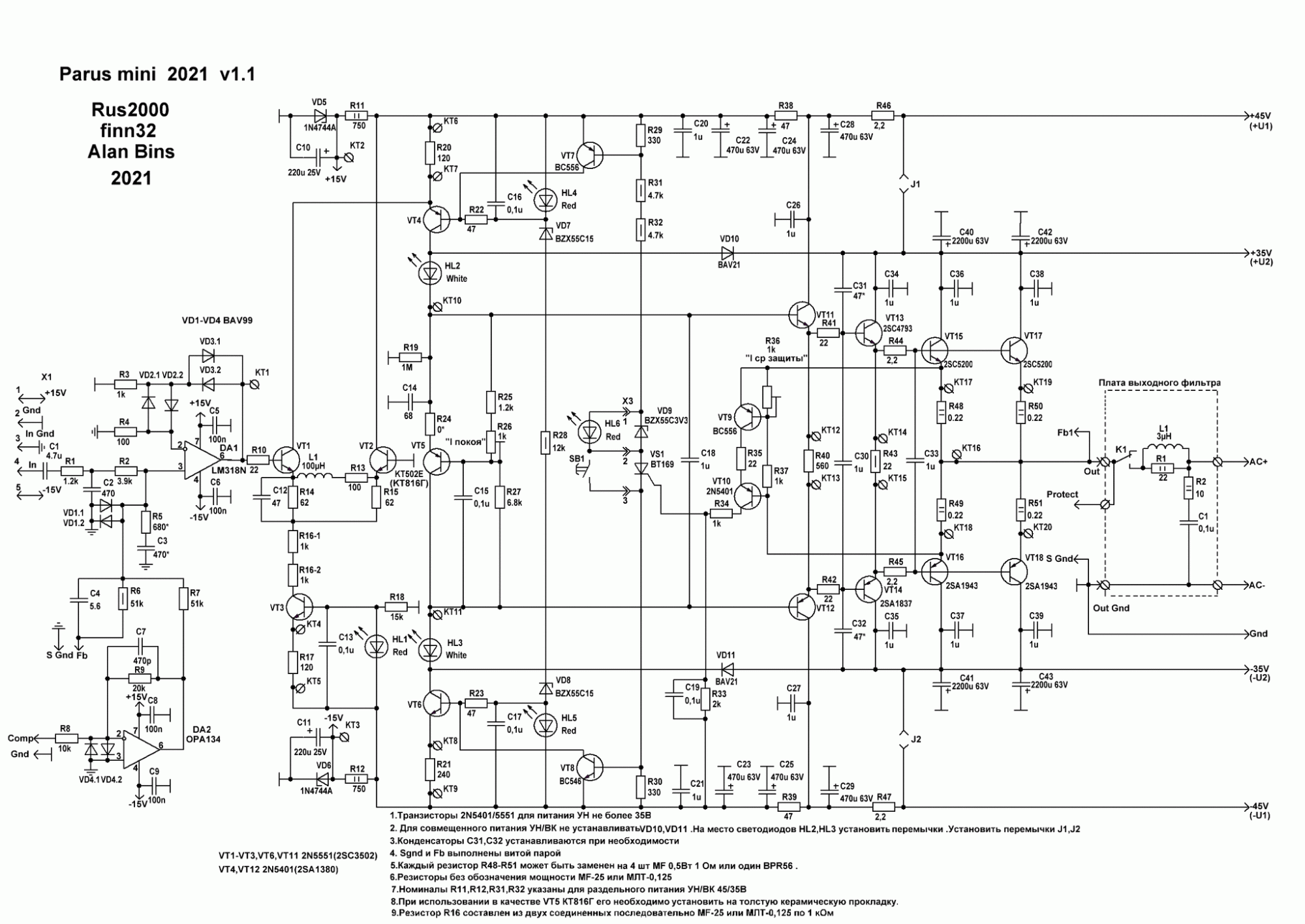

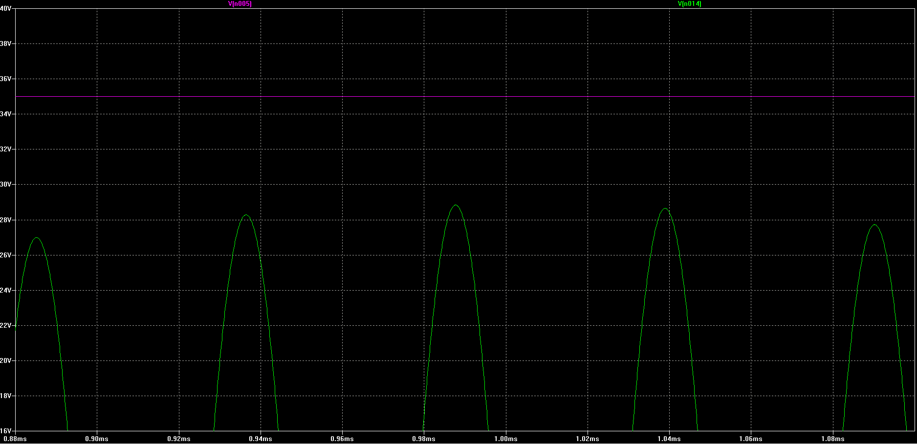

Посмотрим эпюры обычного усилителя при большом выходном напряжении:
Сиреневенькое это напряжение на коллекторе выходника, зелёненькое - на эмиттере. А расстояние между ними - это и есть напряжение к-э.
Ещё немножко и клип будет, вот уж где ужастное квазинасыщение то себя проявит в полный то рост! Весь звук в клипе запортит.
Не так страшно квазинасыщение , как люди невнимательно читающие то что написано.
Тим, хто має від квазинасичення фобію, існує просте рішення, що дозволяє не доводити транзистори до квазинасичення в тому місці підсилювача для звуку, де то критично. Це пара стабілітронів, або пара пар світлодіодів разом з запобіжником за Бейкером між каскадами підсилення напруги і каскадами підсилення струму. Наприклад, як в Парафіннів, або аналогічних схемах з рцлів.
Також, допомагає розділене живлення за Локанті напругою, що поступово підвищується від вихідних каскадів в напрямку вхідних.
Частный случай конкретной схемы. Подключаем УН к отдельному повышенному напряжению, и вот уже имеем сильно меньшее предклиповое Uкэ выходников. И предвыходников это тоже касается. А особенно касается именно тех транзисторов, которые будут первыми входить в это самое квазинасыщение. В схеме, с которой взята картинка, наиболее вероятно, это будут транзисторы УН.

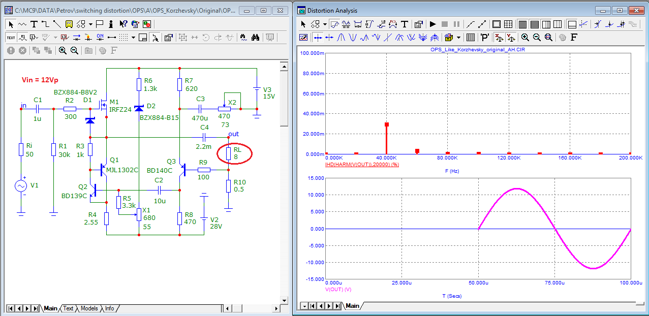

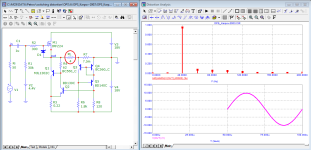

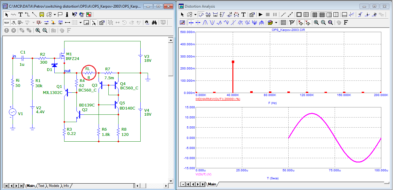

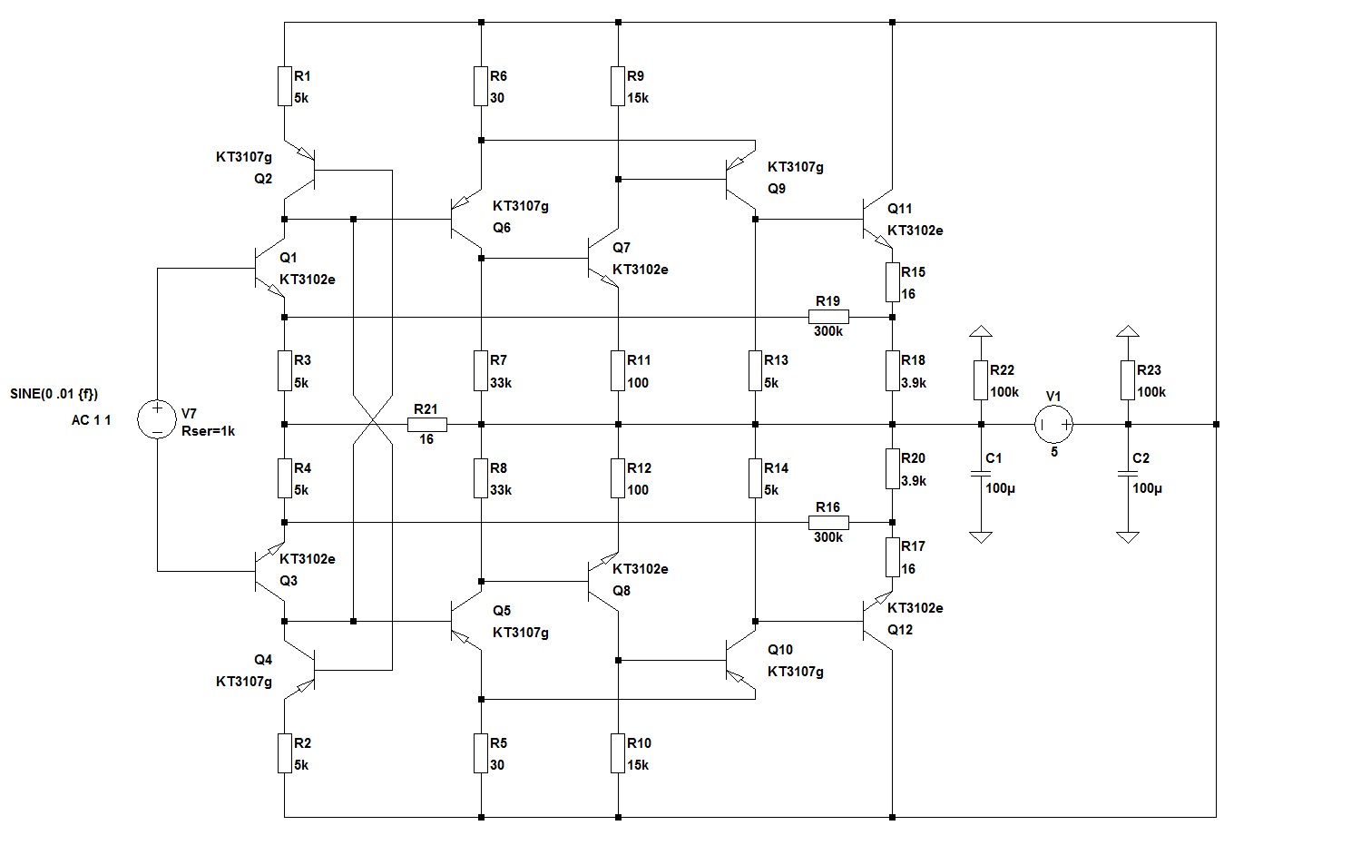

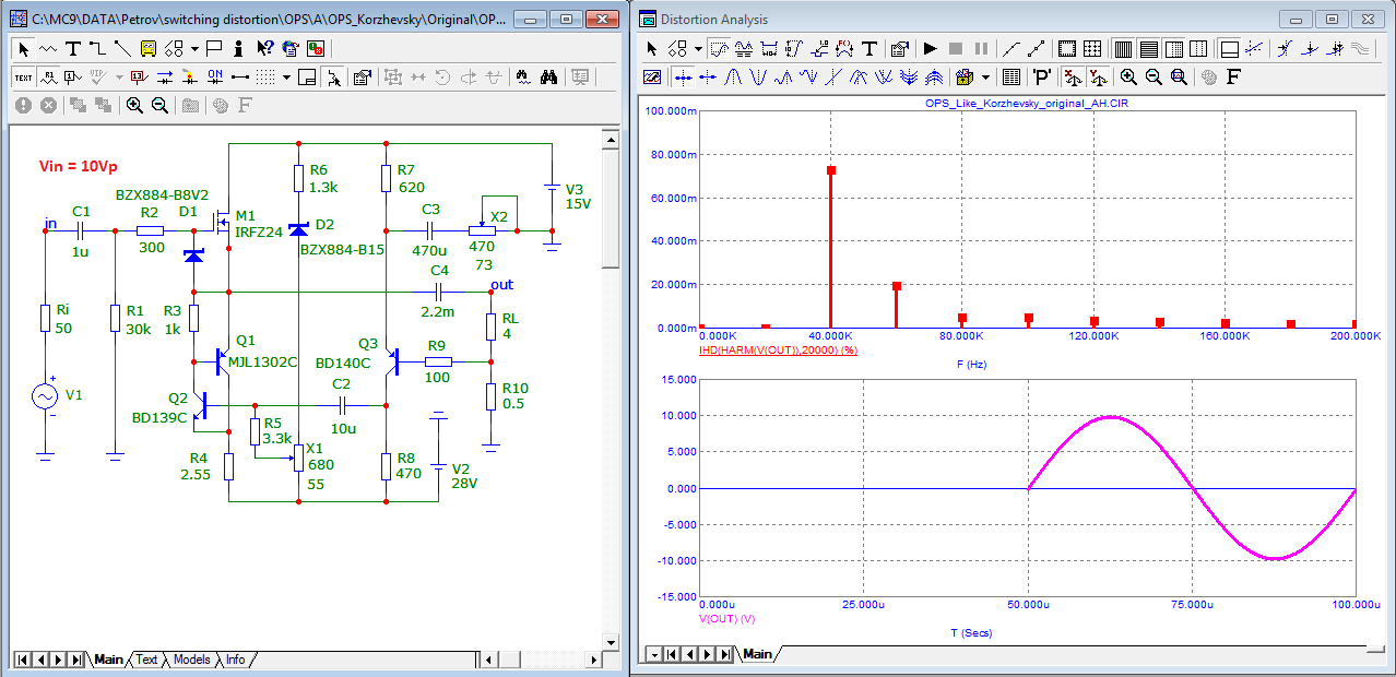

Выходной каскад очень интересный. Вывернутый повторитель Уайта. Не припомню такого решения у Карпова. Я такое первый раз вижу. Я бы запомнил.
Что то похожее делал и Карпов. Работает на мой взгляд неплохо
    56.2 KB · Просмотры: 134
    51.2 KB · Просмотры: 125
Не просто повторитель напряжения в паре с источником тока, а именно повторитель напряжения в паре с ИТУН, который, в свою очередь, управляется током нагрузки? Такое видел только в повторителе Уайта. Ну, и я на эту тему размышлял.
    63.3 KB · Просмотры: 109

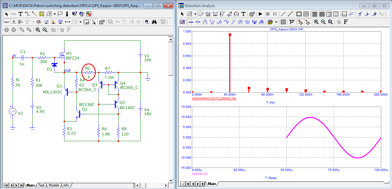

    55.7 KB · Просмотры: 112
    56.8 KB · Просмотры: 110
