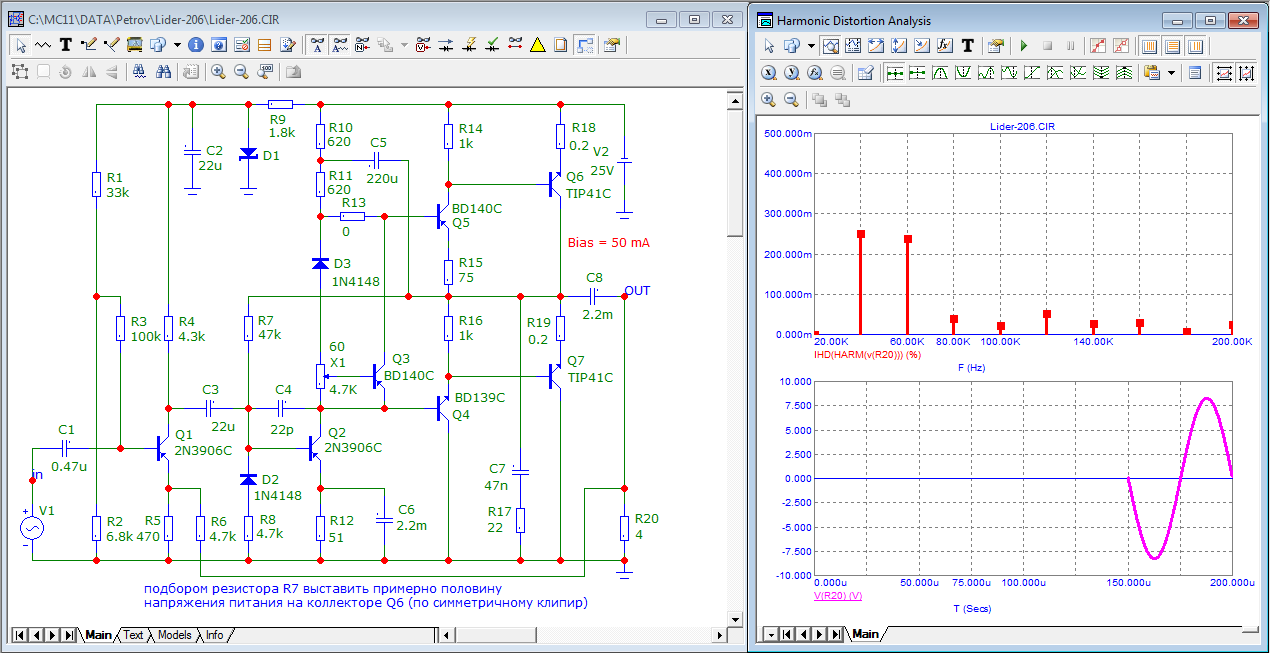

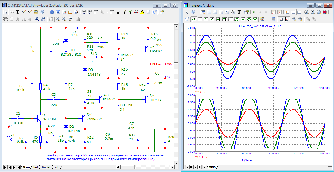

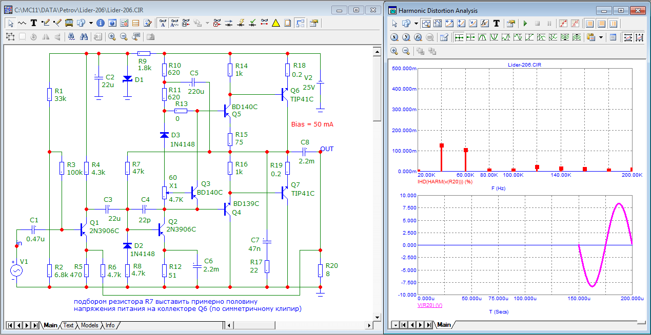

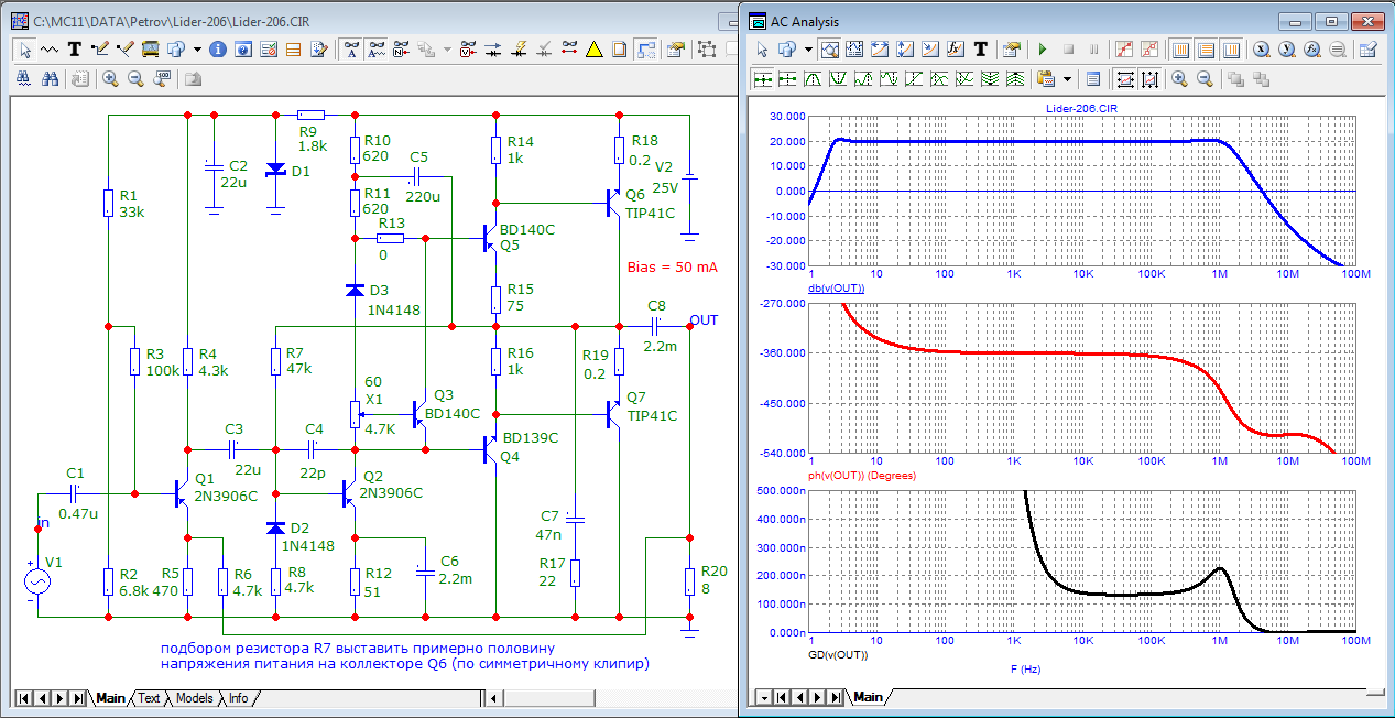

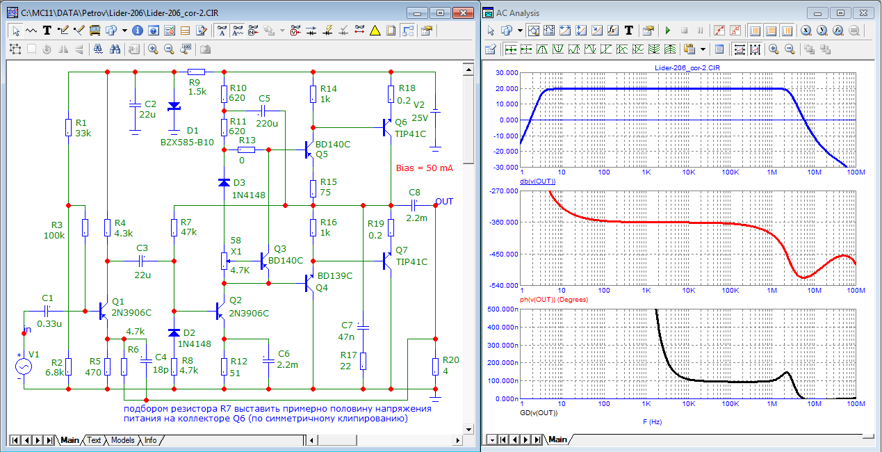

Petr-51, Вы ЗРЯ выкинули самый первый каскад, он там совсем не лишний по усилению. С ним полный УМ выдаёт где то под 10 ватт на 4 Ом нагрузки.
Вы правы, выкинул зря. Два подряд каскада ОЭ на транзисторах одной проводимости дают в некоторой степени взаимокомпенсацию искажений, больше глубина ОС, выше входное сопротивление (можно подключать к любому источнику).
а вот Лидерские схемы доработать интересно.
Да уж, а я думал, что на синьке схема более лучшая....
Кстати, слышал я, что вольтодобавка увеличивает мощность, но ухудшает искажения.
Мощность можно добавить увеличив напряжение питания.
Вольтодобавка работает как эквивалент ГСТ в нагрузке, увеличивает динамическое сопротивление нагрузки УН, увеличивает усиление и при той же глубине ОС уменьшает искажения. Так что не надо ее бояться. Вот еще вариант коррекции как сделал Neulo

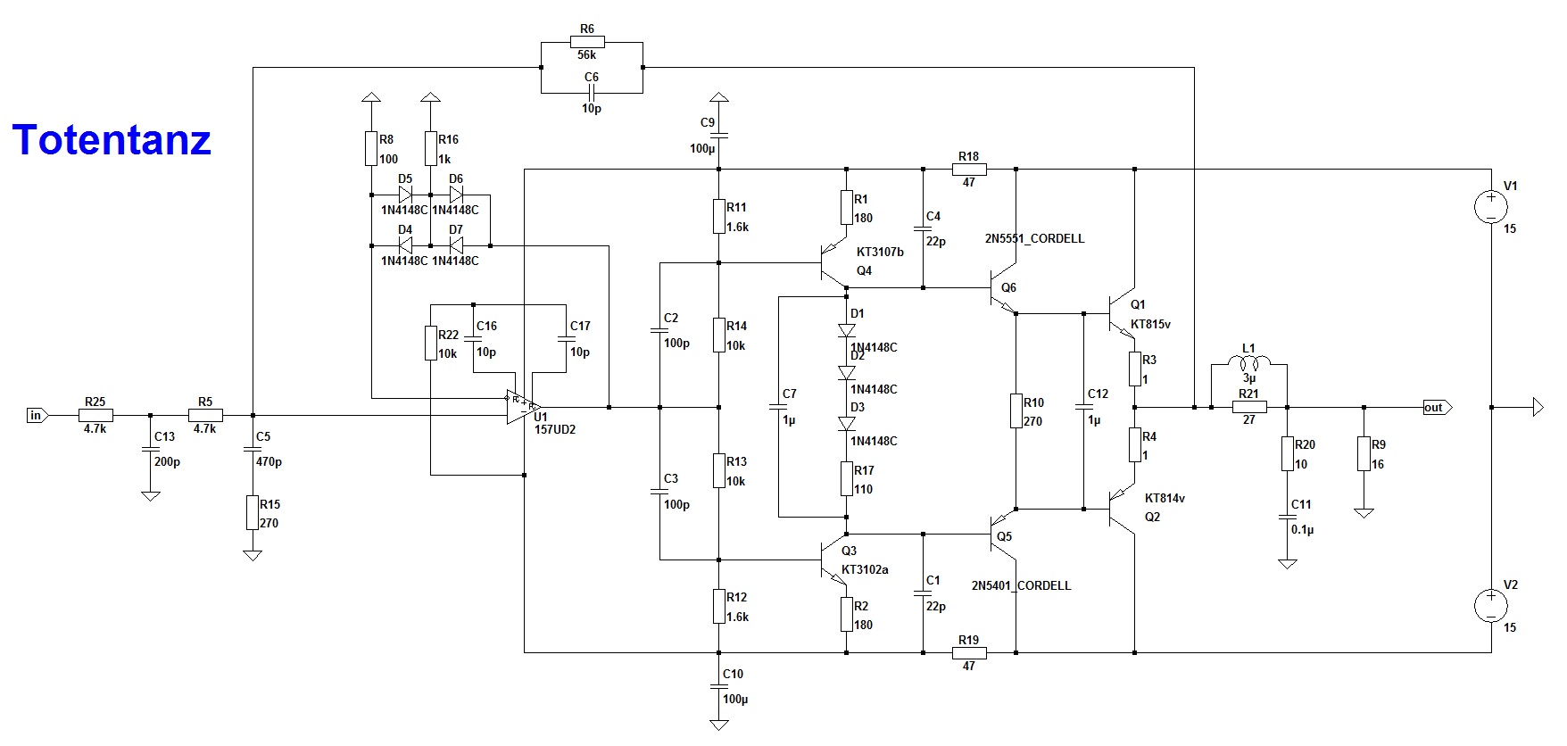

Давно хотел спросить, для чего там R16?
R16 запирает мостик в линейном режиме, вернее- обрывает связь между его двумя концами. Здорово понижаются искажения вносимые антиклипом вне клипа.) Во, завернул как.)

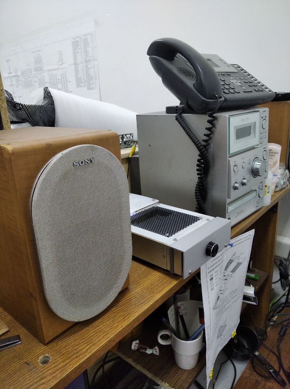

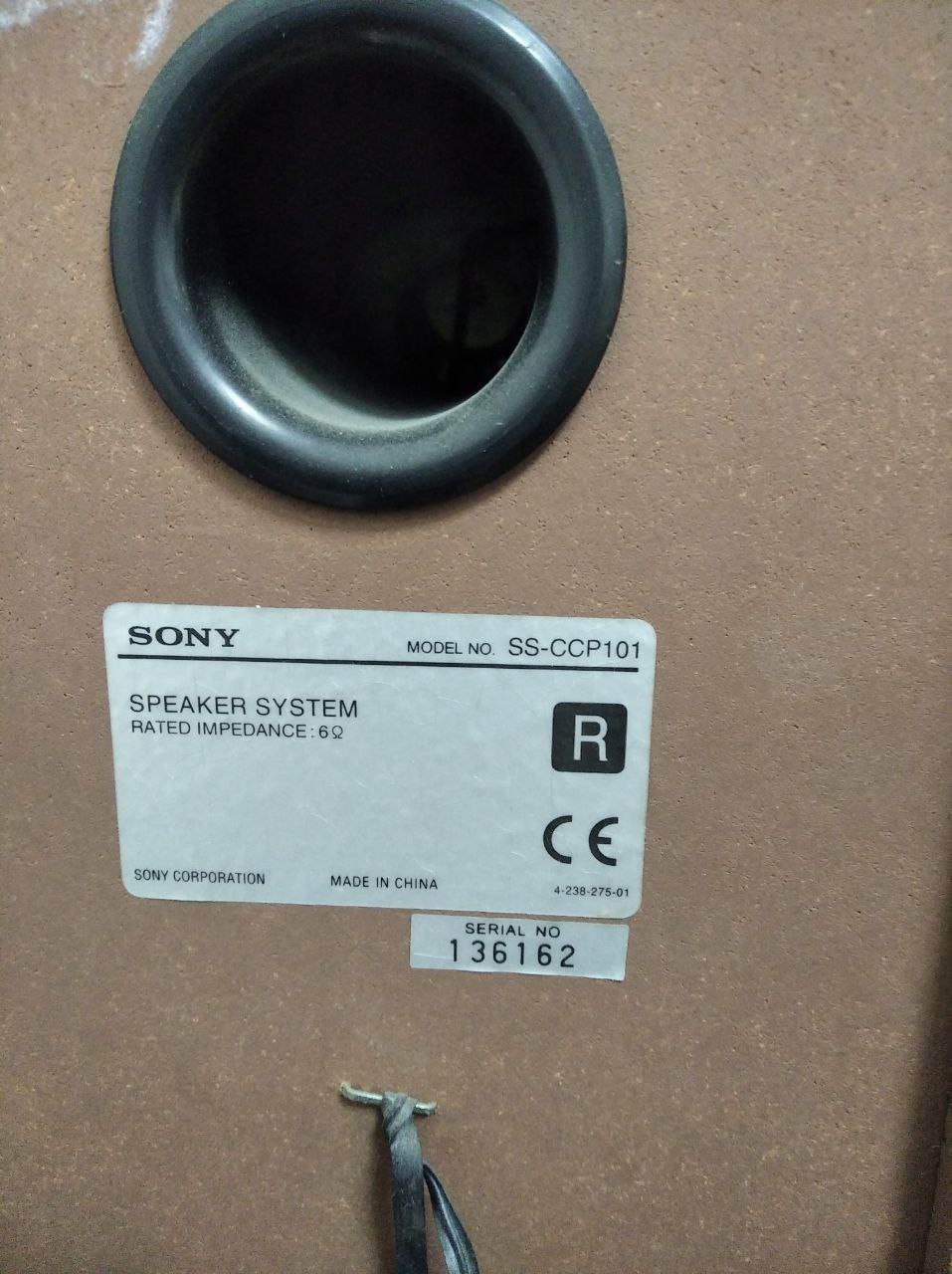

Какой то странный телефонник, в легкоузнаваемом стальном корпусе.
А вот колонка сзади:
И много у нас телефонников колонки тянут? А схемку бы. Полюбопытствовать.

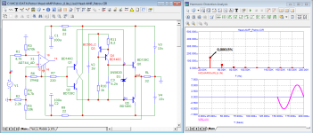

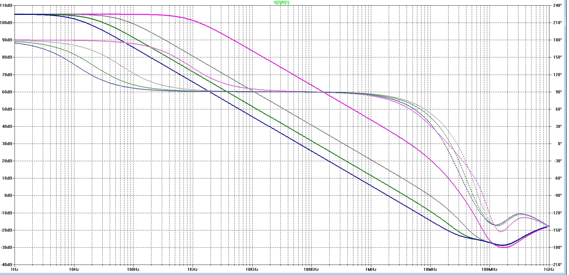

Постольку поскольку я таки автор данной схемы то дополню то что мой друг(и опять злостный конкурент, кстати) под ником IDDQD рассказал.

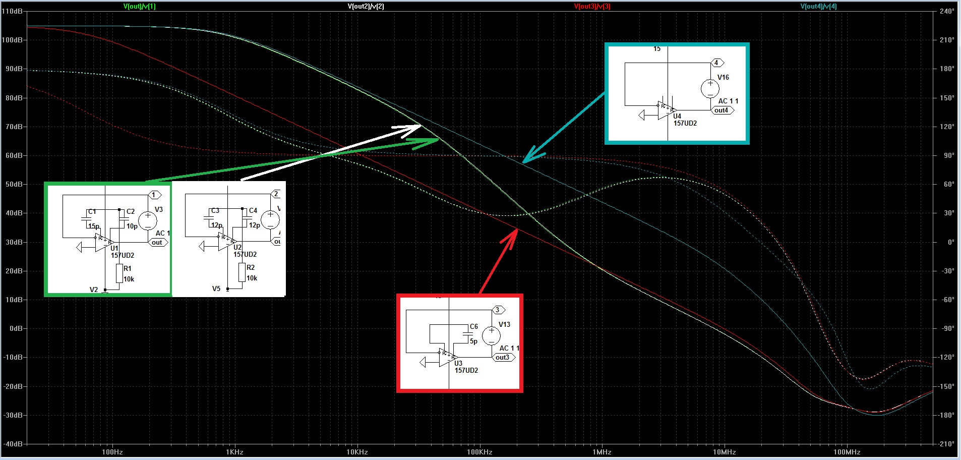

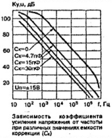

Про ОУ. 157уд2 это отличный отечественный малошумящий ОУ с внешней коррекцией, что это даёт?
Смотрим картинку с графиками усиления различных вариантов частотной коррекции.
Что тут у нас? А у нас получается что двухполюсная коррекция которую я применил(только хрена с два я её придумал, её придумал на РЦЛ Жуковский, я только подстроил под эту схему), приводит к тому что в звуковом диапазоне ОУ работает так как будто у него коррекции вообще никакой нет, а за диапазоном , начиная с 1МГц так как будто скорректирован под единичное усиление. По итогу выигрышь в усилении на частоте 20кГц- 25-30дБ , зависит от экземпляра.
Далее почему ОУ в инв включении - у него нет эмиттерных резисторов в дифкаскаде поэтому в клипе получаются сильные засечки, и я не стал мучаться.
Про скорость нарастания якобы "медленного ОУ", когда то в статье про квод рассчитывали что для усилка мощностью 70Вт условием отсутствия динамических искажений есть скорость нарастания 5.5В/мкс. Здесь она примерно 7-8 В/мкс а мощность не больше 12 ватт. То есть- с огромным запасом.

почти все оу с внешней коррекцие довольно скоростные. Даже 553уд2 и даже 153уд1
Что тут у нас? А у нас получается что двухполюсная коррекция которую я применил, приводит к тому что в звуковом диапазоне ОУ работает так как будто у него коррекции вообще никакой нет, а за диапазоном , начиная с 1МГц так как будто скорректирован под единичное усиление. По итогу выигрышь в усилении на частоте 20кГц- 25-30дБ , зависит от экземпляра.
NEULO, вопросы - вот на графике конденсаторики - по 12 или 15 пкф. А на Вашей ''комплексной'' схеме УСя стоят по 10 пф.
А вот ТАКОЙ кривой на графике нет.... ?
Сюда же, а если ''поиграть'' резистором, который 10 ком, что это даст ?

Что касаемо отсутствия кривой, в симуляторе настраивается коррекция всей схемы в целом. А кривые были сняты просто чтобы продемонстрировать эффективность такой коррекции для определённого ОУ. ЧТоб показывать всем, попросту.)

НО, я бы (со своей колокольни) мелких ''шпилек'' навставлял -
- на выходе 814-815, ну херовые они.
Лучше бы 816-817, надёжнее.
- применены буржуйские детали, как то диоды и пара ''ненаших'' транзисторов. Аяяяй. А что советских аналогов не нашлось ?
- на входе непонятная конструкция из ограничительных диодов в цепи ООС. Ну ить они же нелинейные....
- на выходе - ''катушка'' - ну как то не по феншую. И на входе непоятная цепочка гасящих резисторов с конденсаторами, тоже не феншуйных.... Они же ВЧ подрежут ?
Тоесть ''вопросики'' по периферии схемы, а вот центр - ЛЮКС.

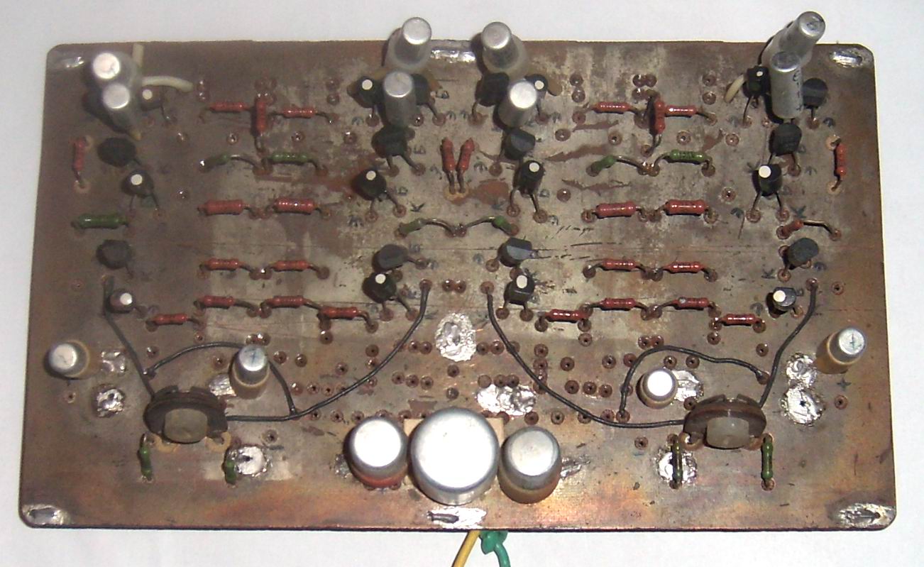

И ещё, STTL, утром я вопрос покинул, об необычной схеме.
Запропало то сообщение. Может на него и ответ был ?

Я говорил из доступных деталей. А доступные не только наши. 2n5551/2n5401 имеют отечественные современные аналоги, но они дороже и не особо достанешь. А эти- копейки стоят.
Что до конденсаторов, я использую отечественные трубчатые на пикофарады достаточно часто, но здесь в коррекцию их пихать очень неудобно было.
Про выходные цепи. Усилитель с весьма глубокой оос, поэтому ёмкость кабеля приведёт к возбуду. Вернее может. И ничего там не режется- ибо работает на мегагерцах.
Про выходники- можно 817/16 но я их- не пробовал.

Схему то могу....
Только БЕЗ смешков.
Да и я уверен, ну на 95%, что ''нихто ни осилить''...
И, сразу, предупрежу - на сей момент эта схема - РАРИТЕТ, да, хорошо БЫ её запустить... НО очередь на паяние уже ну очень длинная, думаю, что не только на этот холодный период года, а и на следующий заходит... А эта схема будет в хвосте очереди....
Да и, думаю, она не интересна будет....
Ну и ''традиция'' - длиииииинная - никто её не осилил довести. Возможно симуляторы пасуют.
И схема - полностью да = 24 транзистора, но это в 2 х каналах.
Каждый по 12.
А каждый канал - 2х плечный, и того в плече вроде бы всего то по 6 транзисторов, а вот я уже писал, никто её не осилил довести до пол питания на выходе...

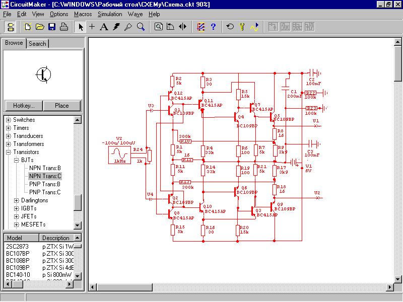

Ладно - процесс таков, я писать тут могу только ''выйдя'', а картинки вставлять - только ''войдя'' на форум.
Ну интерфейс тут такой....
Так что зайду сейчас, тогда схему вставлю. Да и фоты её ''в натуре''.
На скрине тот древний цирцуит 15-20 лет назад.
А по схеме недавно понятно стало (с подачи) что номиналы сопротивлении Р1 и Р11 надо уменьшать, а Р12 увеличить.
Насколько то....
Забыл...
Транзисторы, обратные - кт3102Е. Прямые - в начале схемы кт3107Л, после 1го каскада кт3107Ж.
Может сейчас в симуляторах есть советские транзисторы....
Может нынешние симуляторы могут считать ТАКИЕ схемы ?
Ця маячня ніколи не працюватиме, бо бази Q1, Q2 висять в повітрі.

УСь то этот микротоковый. А базы смещать задумано током утечки из коллекторов.
А в добавок - биопотенциалами.
Выхода то нет - потенциал будет накапливаться до ПРИоткрытия первых транзисторов.
А там - баланс между приходом и уходом - микротоковый режим автоматически.
Возможен перекос плечь входного сигнала от недостаточного смещения - аналог режима В.
НО, на то и 2х плечное усиление - скомпенсирует и выправит.
А глубокая ООС подправит.

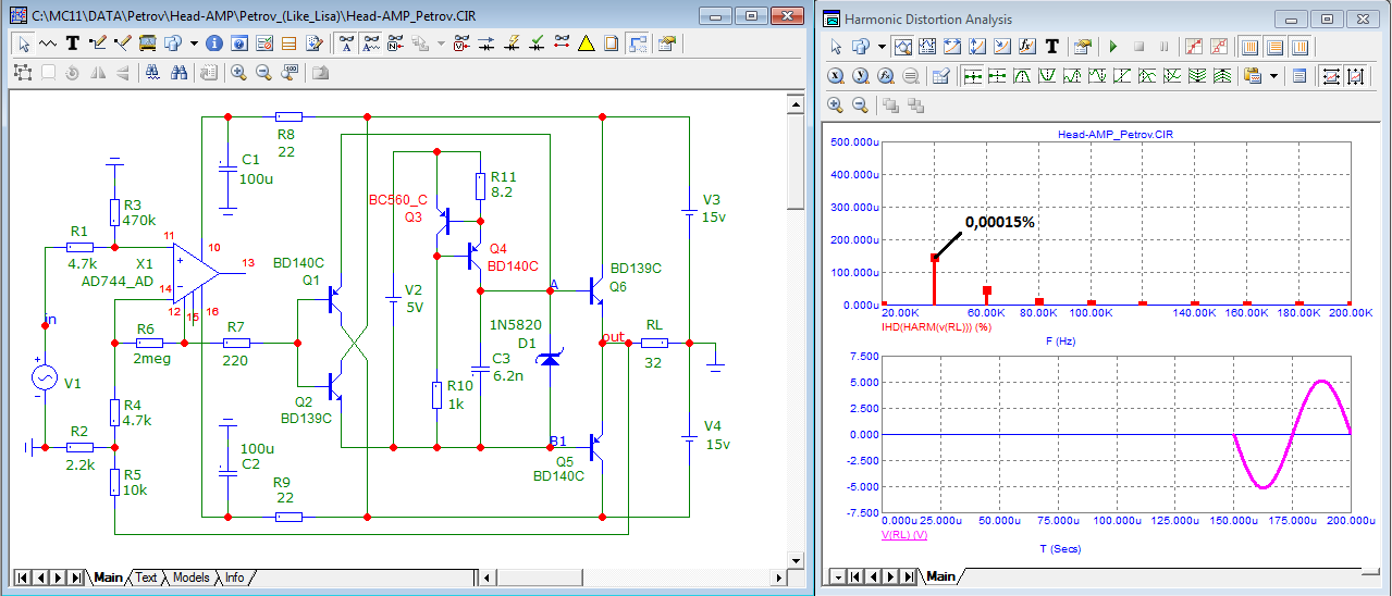

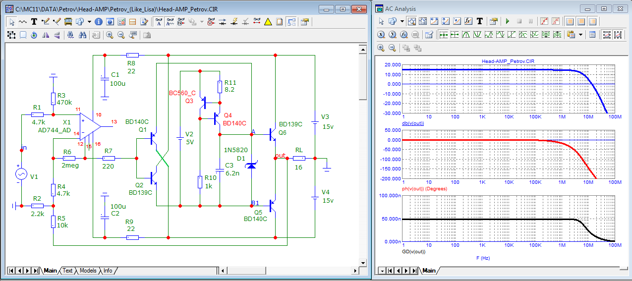

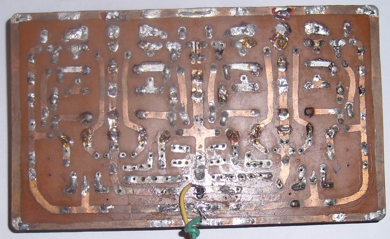

Для сторонников максимально короткого тракта могу предложить вот такой вариант телефонного усилителя. Многие ОУ имеют выходы для коррекции на выходе УНа. ВК большинства ОУ с очень низкой нагрузочной способностью. Можно взять выход с УНа ОУ и подключить внешний ВК, например как здесь. ВК выполнен по идеям Дмитрия Киреева (deemon), автора Зарасустры
    47.1 KB · Просмотры: 127
    66.1 KB · Просмотры: 128
    63.8 KB · Просмотры: 123

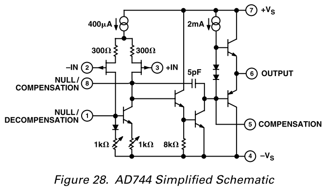

Ви впевнені, що вхідний опір запропонованого зовнішнього ВК співставимий з вхідним опором ВК внутрішнього? Інакше, давимо підсилення в петлі. Окремо, знижуємо частоту першого полюсу підсилювача. Тому, ваша конкретна пропозиція виглядає сумнівною, хоч і дозволяє таки віддати в навантаження більший струм порівняно з виходом операційного підсилювача.
Канонічний композит за Джангом, наприклад, видається більш збалансованим рішеням
