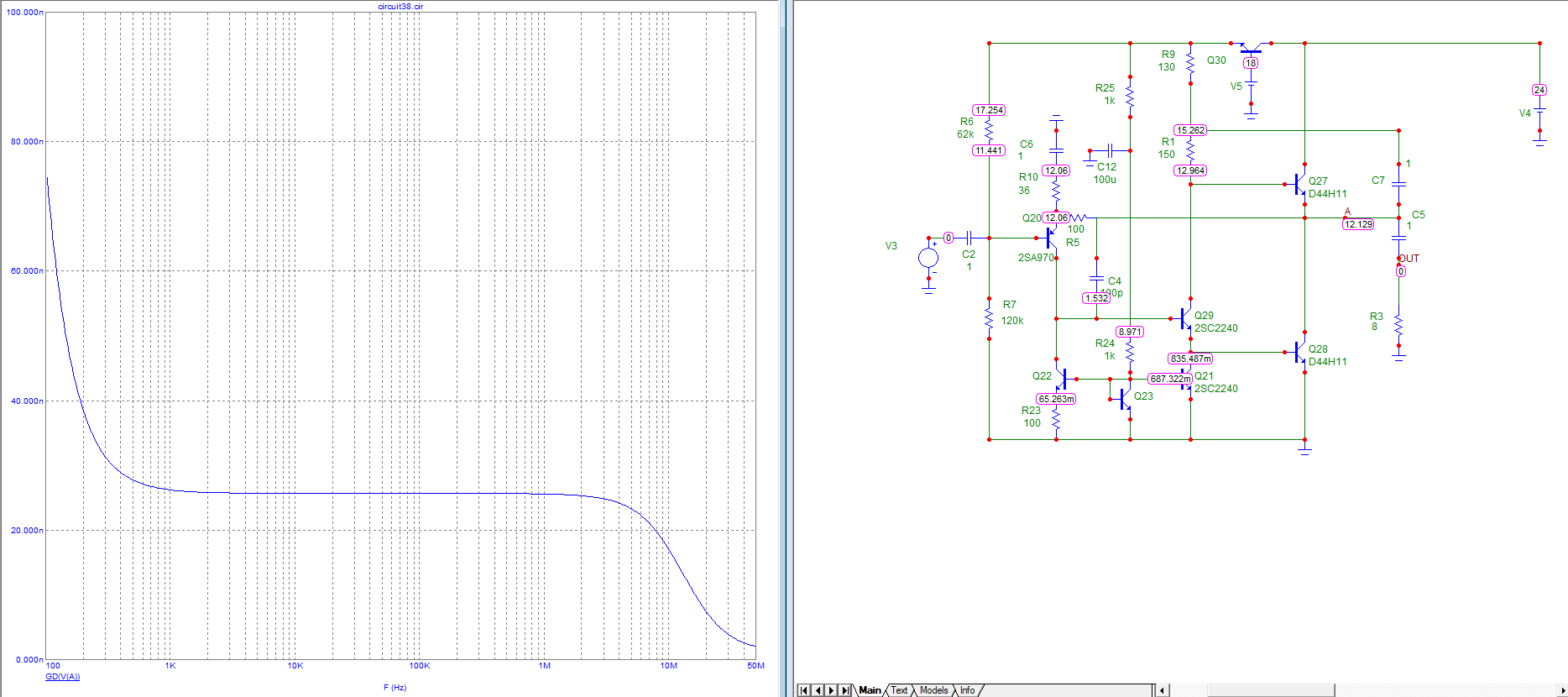

NEULO, Вы были правы - сборка продолжает являть чудо....
А про ''схемы Лина'' - у Вас вдохновения или времени пока небыло ?
На всякий случай ссылку на них поднимаю.
Там все различия между вариантами - несколько деталей или их номиналов.

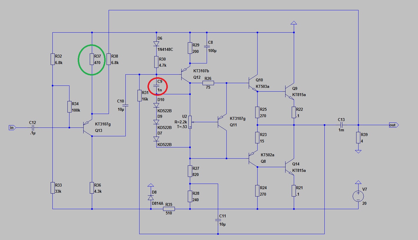

За основу был взят вот этот вариант:
Перевёрнут с головы на ноги и сразу сделаны две вещи - снижено усиление (обведено зелёным) и отмечена убогая частотная коррекция , про которую я тут уже много раз говорил(обведено красным)
Осталось заменить коррекцию на более менее человеческую(обведено зелёным) и заменить конденсатор в вольтдобавке: вместо 10мкФ поставить 100мкФ, чтоб низы хоть как то хоть где то, получается вот так:
По итогу спектр несколько очистился от искажений, наверное децибел на 10-15 стало лучше. По крайней мере при воспроизведении речи теперь можно будет слова разобрать.

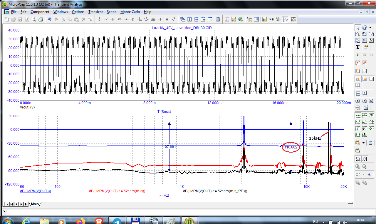

belka

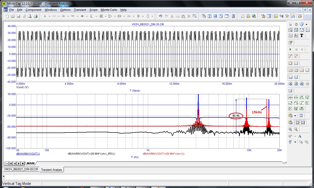

«В соседней ветке я взял модель какого-то Парафина (смешная поделка) и дорисовал ей недостающие детальки.
к базовой схеме Видерхольда был добавлен 1 (один) транзистор и получено усиление не менее 170дБ!»
Ну что ж, проведем проверку «устаревшим» тестом Оталы авторскую модель
Для сравнения глянем аналогичный тест усилителя Лозицкого
как ни странно но крутой композит с петлевым 170 дБ уступает усилителю с "устаревшей" схемотехникой на 18 дБ. В ВВ2021 строенные выходные транзисторы, в усилителе Лозицкого - сдвоенные. В обоих усилителя ВК - "тройка" Дарлингтона. Питание и там и там +-40 В.
    128 KB · Просмотры: 96
    137.8 KB · Просмотры: 88

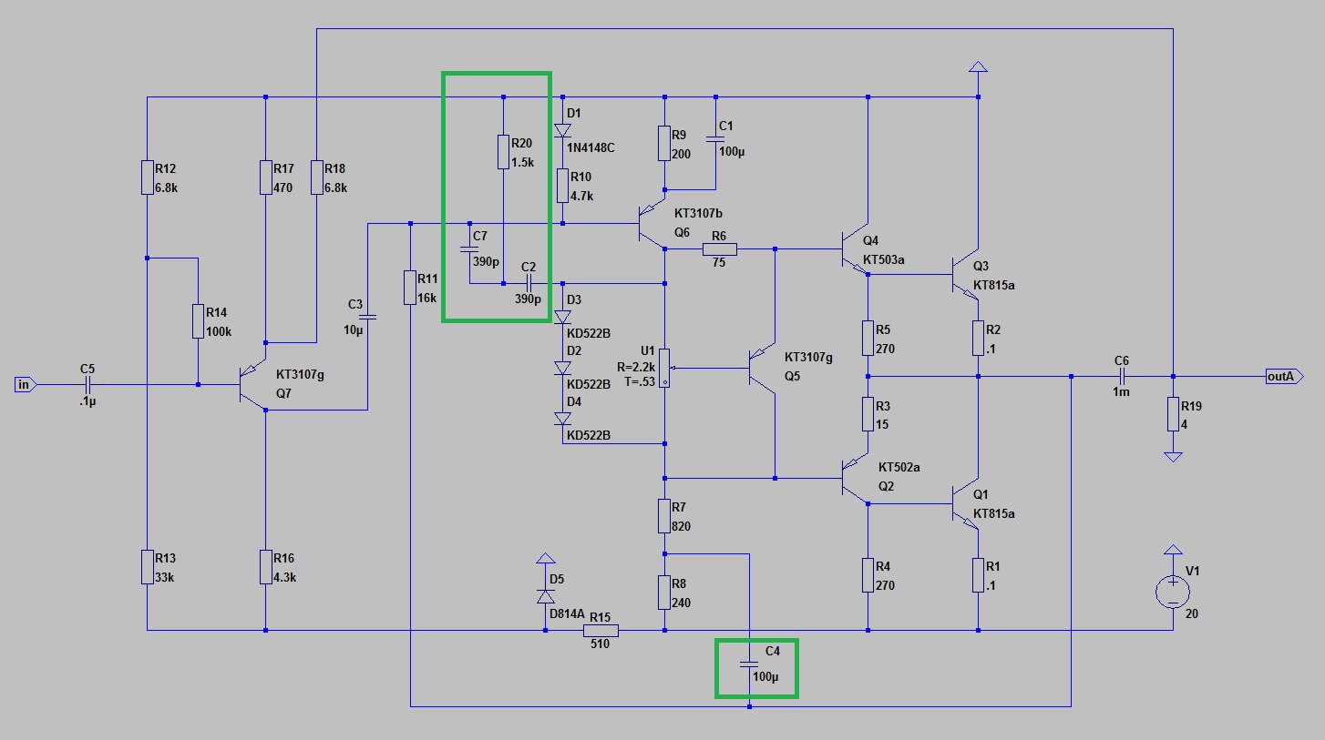

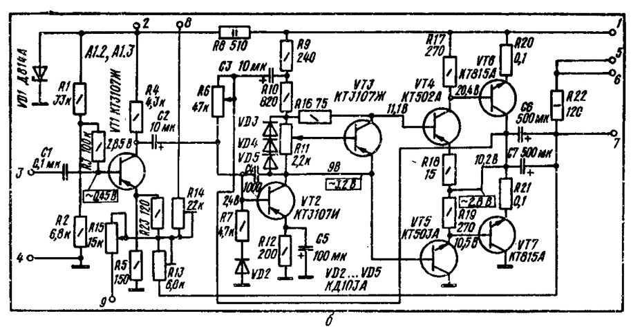

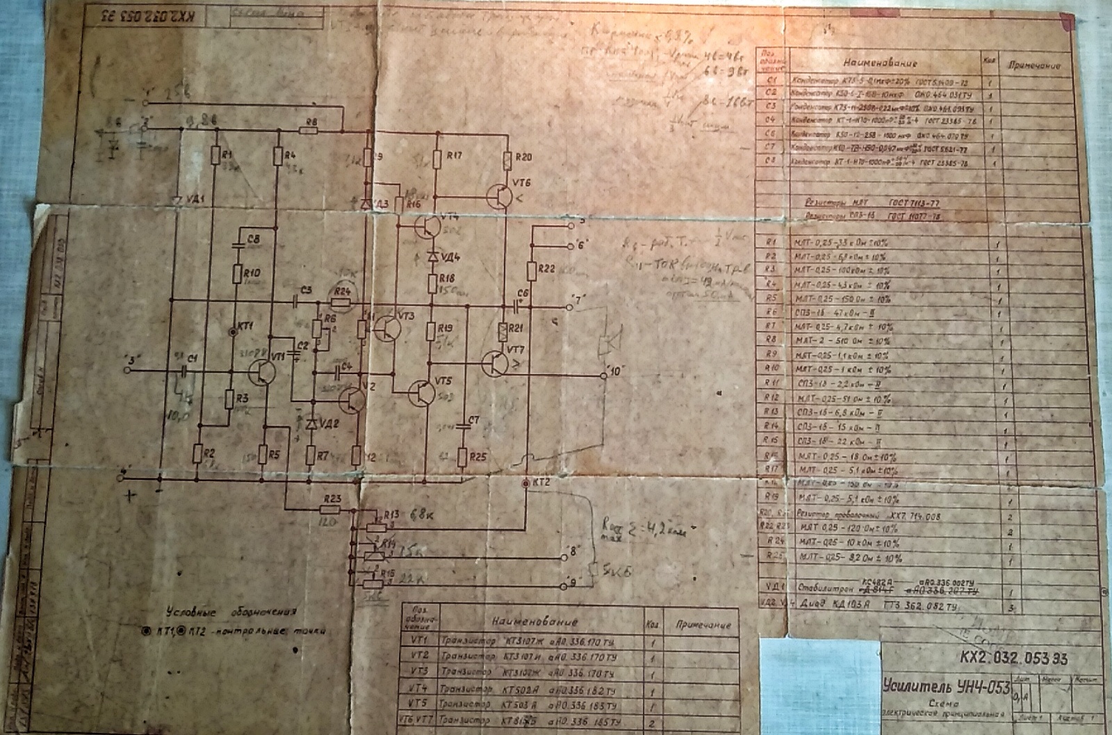

NEULO, спасибо за ''разбор полётов'', но увы - Вы поняли всё не так и сделали разбор с середины.
Ситуация такова - в самых ближних планах есть - оживить древний усилитель.
40 лет назад я его сделал небольшой модернизацией заводских блоков.
Было у меня на выбор экспериментальные УМ и серийные.
На слух тогда я выбрал ''экспериментальные''. Это которые с синьки от КБ.
Долго у меня работал тот усилитель. Потом с компа работал.
Последних 10 лет ''на складе''.
Так вот легче его - ''экспериментальные'' УМы оставить.
Но если окажется, что они намного хуже ''серийных'', то можно путём довольно большой возни поменять блоки.
Так вот, сначала бы хотелось узнать параметры и того и другого УМов. Как то - мощность у какого больше?
Искажения у какого УМ лучше или хуже и насколько - в %х. Это главный интерес....
Ну а уж только потом, как ''заключительный аккорд'' - как можно модернизировать лучший из этих УМов?
А отличия у экспериментального и серийного УМов - есть или нет вольтодобавка, разные сопротивления в предоконечниках (270 Ом или 5,1ком), цепочка Баксандала ''вывороченная'' - последовательно диод с разистором или один резистор. Ну и мелкий резистор в базу одного из предвыходников.
Да - термокомпенсация либо диодами на радиаторы, либо алюминиевый теплоподвод к термотранзистору с выходного радиатора.
Вроде всё перечислил.
А у ''стандартных - тоже разночтение - есть точка соединения от Р10 к диодам или нет там соединения.
До реального блока добраться и посмотреть по дорожкам - что там и как, пока не могу...
Поскольку схема Лина применена модернизированная, да ещё на супер-транзисторах (кт3107), то она, насколько я могу умозрительно судить, не хуже 0,5% искажений.
А если её ещё доделать - типа симметрирующий конденсатор параллельно термокомпенсации - в базы предоконечников соединить, то искажения ещё заметно убудут.
Но насколько ?
Это может симулятор сказать.
А у меня симуль не пошёл - сьехал.... Вот я и прошу Вас посмотреть....
о, как - а можно посмотреть на схему?
Спасибо.
Вот, я Вам дам схемку неплохого КВАЗИ
    672 KB · Просмотры: 181

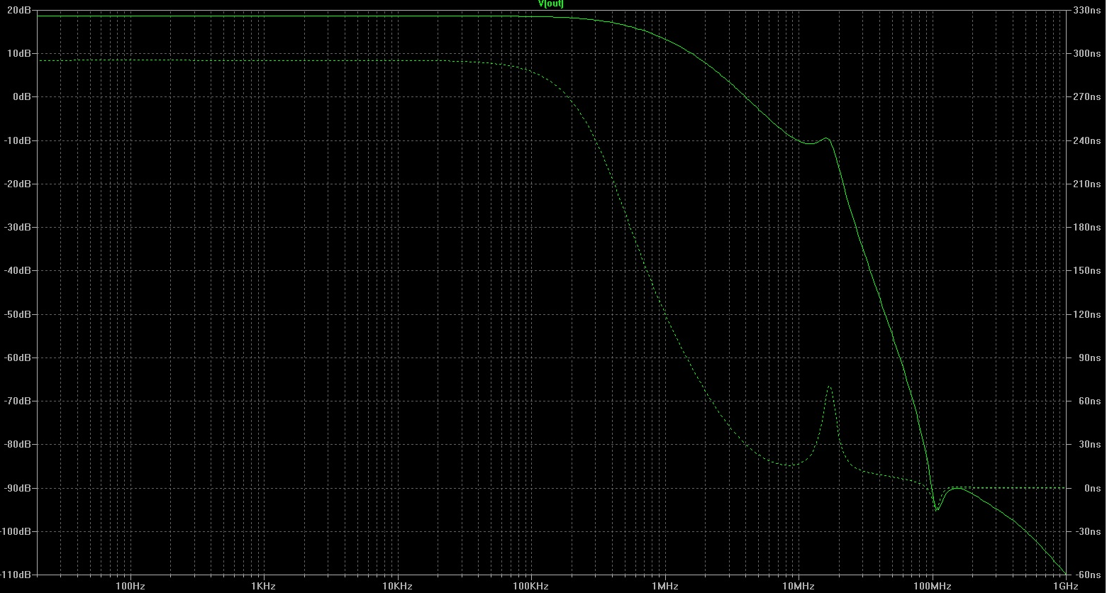

А, так заманчиво... ФЧХ до 150кГц - полка, а если на "турбинках"... интерсно, а что с полевыми из ИИП, сейчас они очень хороши...

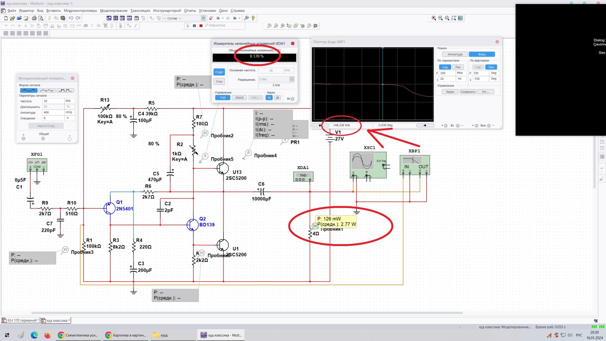

Я вже пропонував вам К174УН7 замість всього цього.
Отримаєте результат на порядок-два кращий за спотвореннями
при 4 Вт на 4 Оми, за напруги живлення 16 Вольт.
Можна знайти два модулі від радянських кольорових телевізорів чи один модуль від касетного Маяка, і модернізувати.

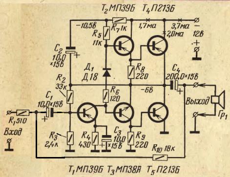

А вот схема УСИЛИТЕЛЯ - пусть старой схемотехники, на порядок лучше.
При 25 вольт питания 10 ватт хорошей мощщи давали.
А если получится, то завтра НЕУЛО и % искажений скажет.
Думаю, что искажения у этого усилителя как минимум в два раза лучше чем у микры к174ун7
Доживемо до завтра, побачите;)

Днём порисуем варианты Линов. Как и обещал.)

Вы предлагает с нуля делать фигню, которая даже ''класса'' не имеет....
Эта микра к174ун7 у меня весть, я месяц назад думал делать на ней что - решил НЕделать. Фигня.

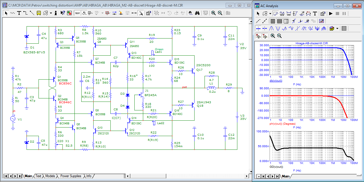

лет пять назад ко мне обратился друг с просьбой проанализировать схему Хираги на предмет можно ли ли сделать ее более экономичной, не в классе А. Я переделал ее по аналогии со схемой Лозицкого. Вот что получилось. Как видите ГВЗ менее 50 нс. Ток покоя можно устанавливать в пределах 100...120 мА. Друг собрал его и остался доволен звуком. Правда питание у него было поменьше, всего +-25 В
Позднее я рекомендовал ему добавить на входе простейший буфер на JFET для исключения влияния выходного сопротивления источника сигнала. Но он так и не сделал его.
Когда разрабатывал магнитофон Беларусь 210С
ещё там есть, Радио-1987, номер 5, стр.54. Жаронкин А. г. Омск
КП303 полосу должен увеличить, симулировать надо, чтоб не свистнул (ППК подобрать)
Да, здесь, может оказаться, что "костыли" не помешают, ТЗ подпереть (и в композит)
очень понравился Марантс из 198х, линейка ТОП, но... термо, как у всех, как всегда, ВСЁ портит (подача в ВК у параллельных)
подобные усилители (однокаскадные с параллельной ОС) были популярны среди радиолюбителей 60-х начала 70-х годов прошлого века. Мой сын делал подобный усилитель в 5-м классе и дал ему название "Clear". Схема из журнала Радио 1970-02
Это и моя схемка , которую повторил и слушал через нее магнитофонную приставку Нота- М. При всех ныне понятых недостатках - тогда звучала волшебно.))

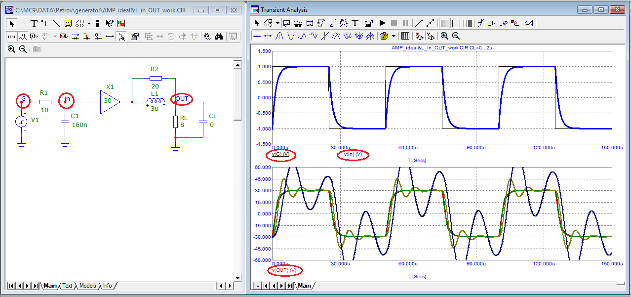

Колебательный контур. Из выходной индуктивности. Ну да. 3мкГн зашунтированные резистором в 10-16 ом. Добротность близкая к нулю. Контур.)
получи валенком обратно
плохо что ты не знаешь элементарных вещей, хотя пытаешься учить других на каждом шагу
именно поэтому на выходах многих усилителей стоят диодные растяжки на шины питания.
именно поэтому и подбирают к другому усилителю АС чтобы минимизировать влияние ее выходной индуктивности на реактивности АС
Я специально взял идеальный усилитель с Ку = 30 чтобы исключить влияние конкретного усилителя
