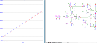

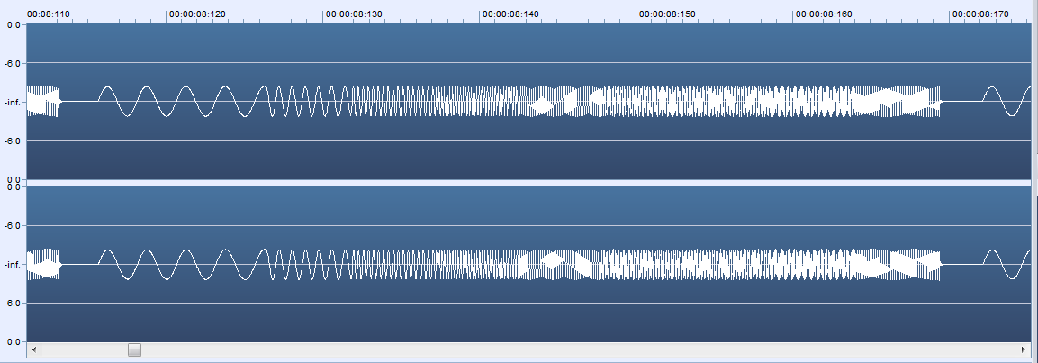

Сколько вам надо смешать сигналов что б увидеть ваши бурсты? Три или 100?
бурст - это вспышка сигнала определенной длительности. Могут быть бурсты как одной амплитуды, так и промодулироваными по определенному закону. Например, для проверки тракта записи-воспроизведения используется набор бурстов одной амплитуды частот от 0,4 кГц до 18...20 кГц следующих друг за другом без разрыва фазы. А в мультитоне, сколько бы вы туда сигналов не напихали взяться бурсту неоткуда.
    18.8 KB · Просмотры: 85

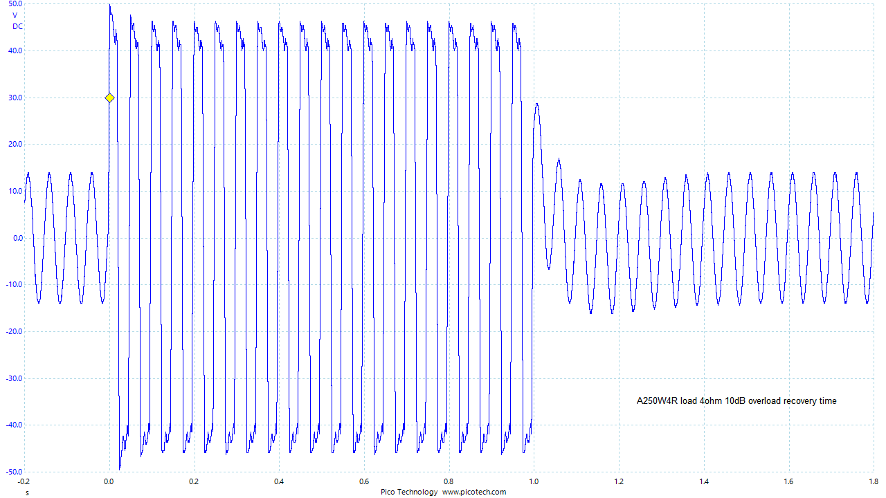

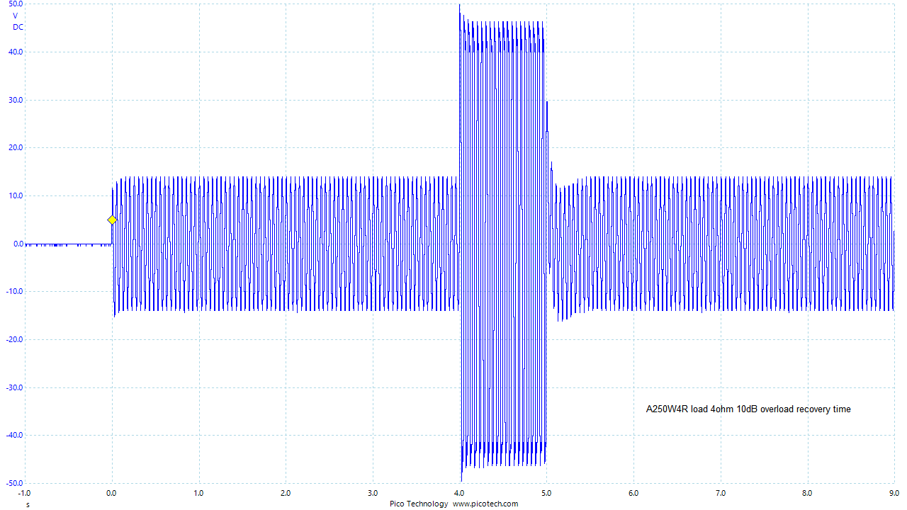

что касается бурстов, то вот пример тестирования усилителя на клипирование и выход усилителя из клипа. Невооруженным глазом видны искажения как в начале бурста, так и после выхода из клипа
после клипа мощного усилителя у вас слух будет несколько секунд в аварийном режиме пребывать. так что- искажения при выходе из клип-бурста ничего не изменят.
и вроде бы верно вы все говорите, но интерпретация бредовая,

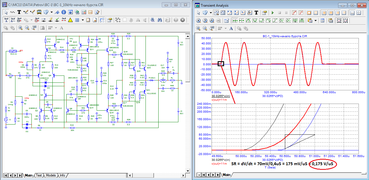

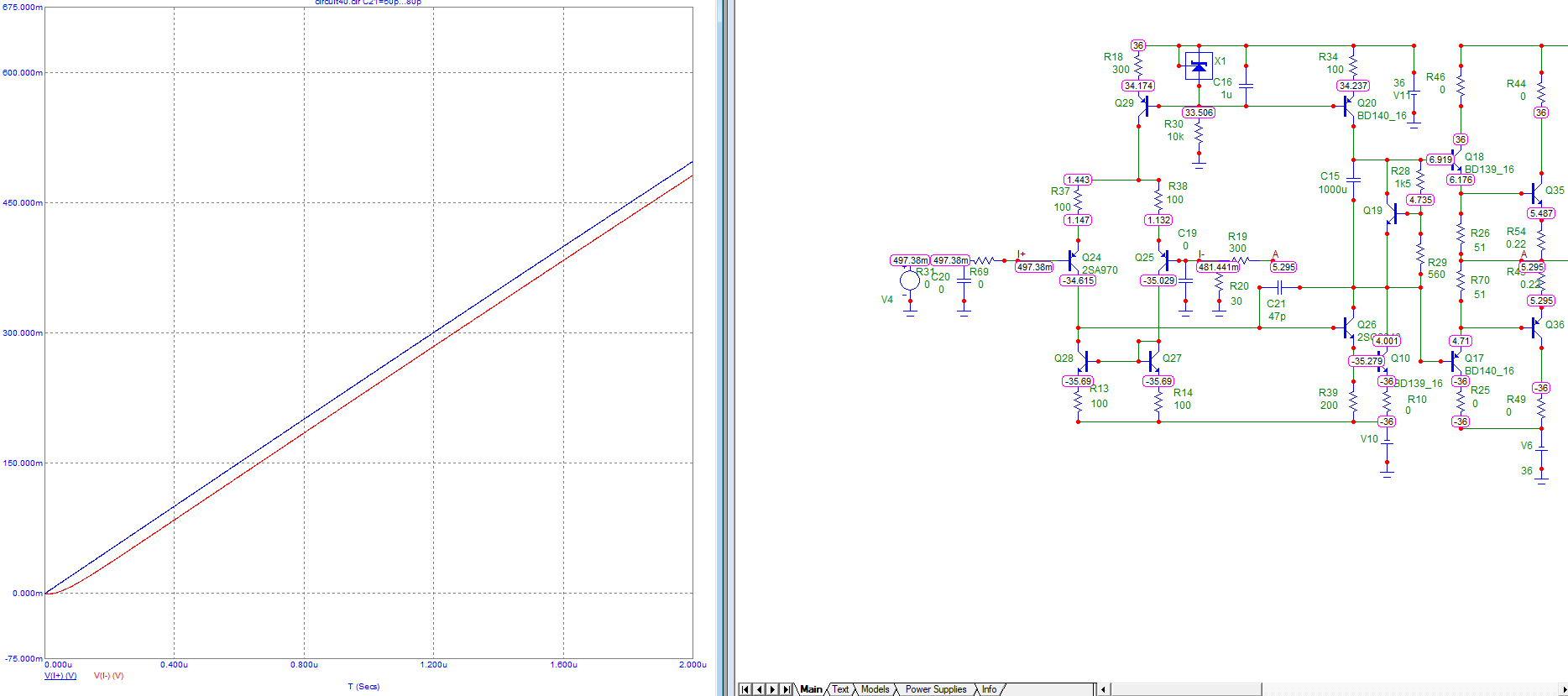

По поводу бурста меня терзают смутные сомнения. Есть такая величина, как скорость нарастания выходного напряжения - первая производная выходного напряжения по времени. Но есть так же и вторая производная по времени - ускорение, или скорость изменения нарастания выходного напряжения. Когда Petr-51 рисует свои бурсты в Microcap, то эта вторая производная равна бесконечности - скорость нарастания была нулевой, а потом сразу стала ненулевой. Но ускорение физически не может быть бесконечным. В механике это означало бы бесконечно большую мощность, развиваемую механизмом. Применительно к усилителю мы видим закругление в начале бурста. И тут сразу напрашивается вопрос - откуда взяться бесконечному ускорению в источнике сигнала?

По поводу бурста меня терзают смутные сомнения. .. И тут сразу напрашивается вопрос - откуда взяться бесконечному ускорению в источнике сигнала?

Немає там звідки взятись не тільки нескінченному прискоренню, а навіть швидкості зміни сигналу більшій, ніж обумовлено частотою і амплітудою сигналу, що всередині бурста.
Всі викривлення від заходу\виходу до кліппінгу то інша пісня.
Ще одна інша пісня - відпрацювання без жодних кліппінгів і спотворень огинаючої сигналу.
Але причини того потрібно шукати біля нижнього краю полоси потужності підсилювача, не верхнього. Тобто, режими і їх стабільність від часу, сигналу і температури. А також вплив блоку живлення.
повторяю в который раз: перед подачей сигналов на вход тестируемой модели я обрабатываю его ФНЧ первого порядка с частотой среза 100 кГц (как в тесте DIM-100). На рисунке ниже показано усиление бурстов частотой 10 кГц усилителем BC-1. В растянутом виде показано начало бурста с тремя сигналами: выходной (красная), приведенный входной (черная) и задержанный на tPD приведенный входной (синяя). Я измерил графическим способом скорость нарастания в месте где приписывают космические скорости нарастания

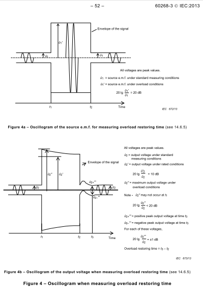

что касается теста на клипирование, то это требование международного стандарта, а не моя прихоть

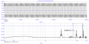

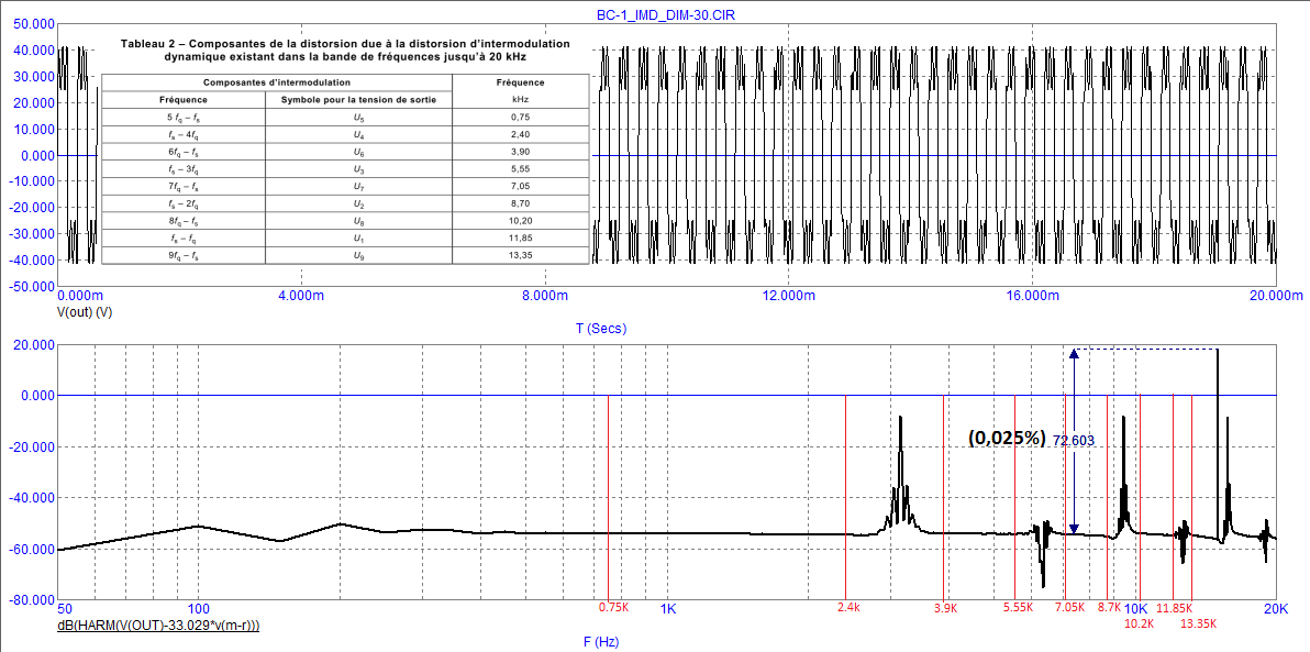

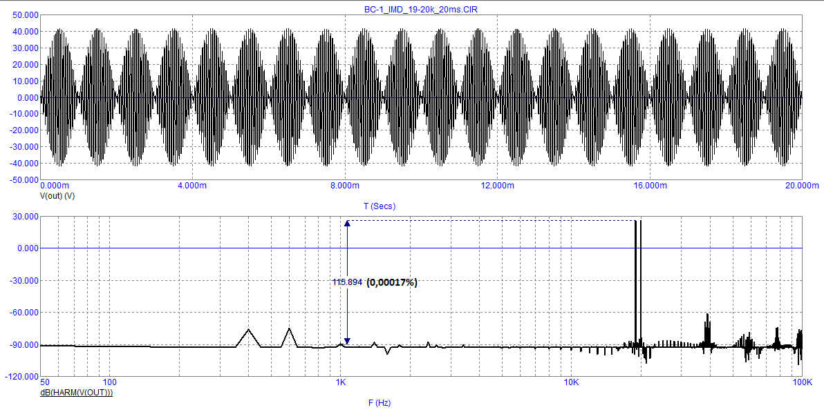

Многие полагаются на тест ИМИ. Но ИМИ не оправдал себя еще более 70 лет назад. Вот два теста: на ИМИ и на динамические интермодуляционные искажения по Отала (DIM-30), таблица продуктов искажений на которые надо обращать внимание из международного стандарта.
Как видите тест Отала выявил искажения более чем в 1000 раз большие!

с каждым днем вы поражаете меня все больше. Неужели до сих пор не дошло что я пользуюсь бурстами частотой 10 кГц.
чтобы говорить про некие в 1000 раз больше, неплохо бы:
1) иметь спектр входного сигнала, для сравнения
2) иметь схему измерений.
а то вы говорите как тупой телевизор, до 1000 раз больше!!! спешите, под ободком унитаза доместос!!

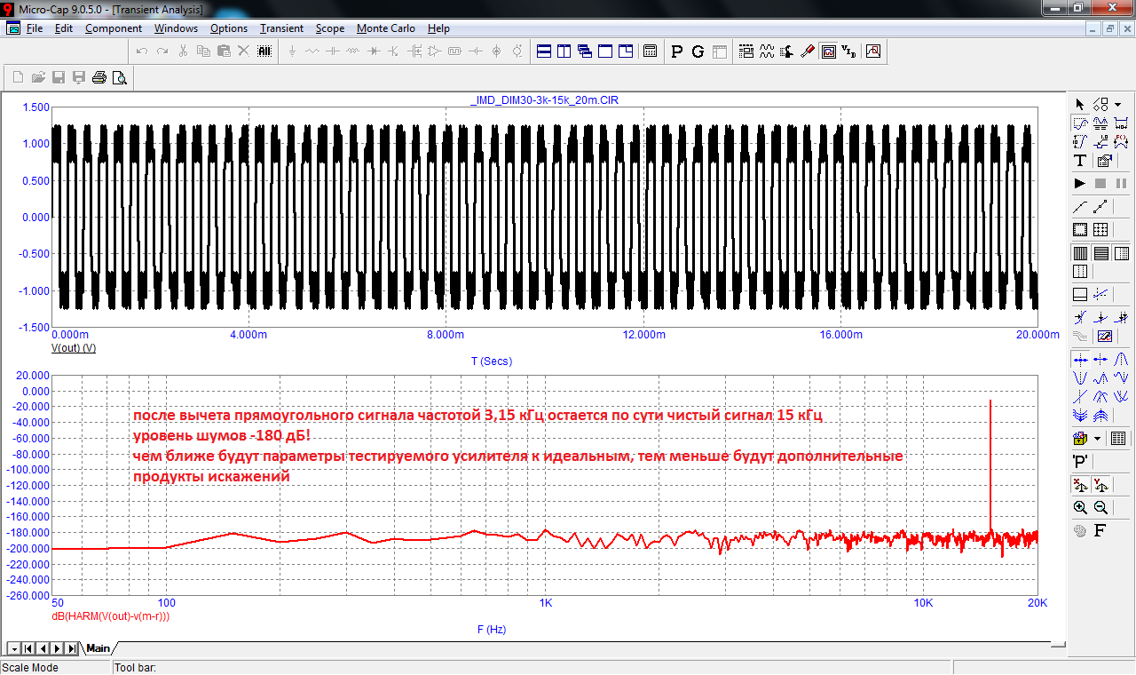

а тест на DIM меряется также как и на IMD. Читай международный стандарт на тестирование усилителей и действуй! Там все параметры сигнала и что с ним делать подробно расписано
опять хамиш! я тебя тупым не обзываю

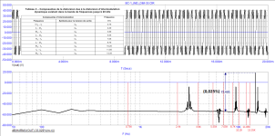

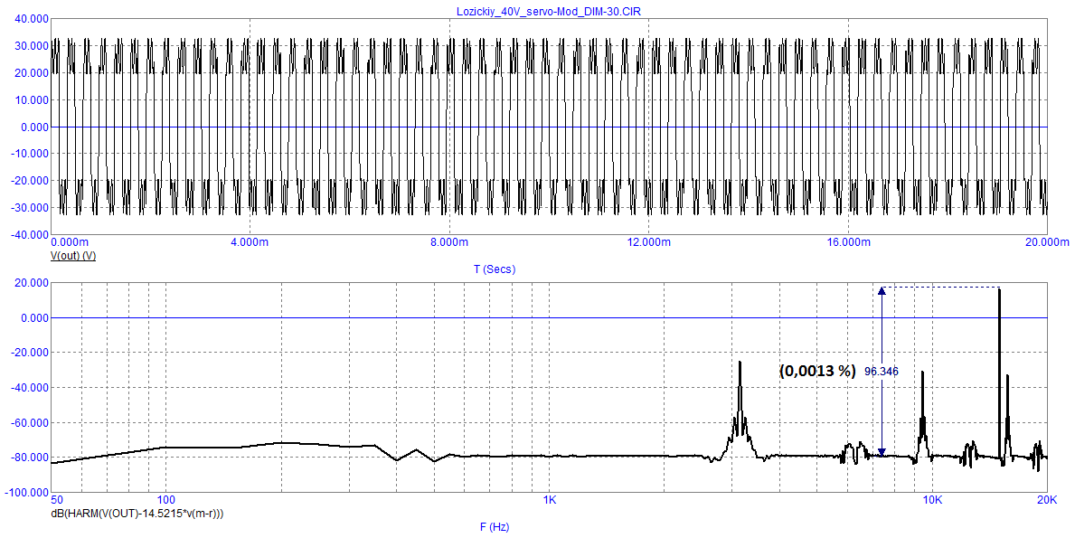

вот параметры исходного сигнала и для сравнения с тестом ВС-1 тест усилителя Лозицкого
почувствуйте разницу.

Ну то есть, корделловский усилок скорректированный миллеровской однополюсной в цельных два раза хуже усилителя лозицкаго, который тоже не сказать чтоб гениальной схемотехникой отличается. Неплохо, неплохо.
