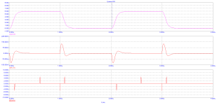

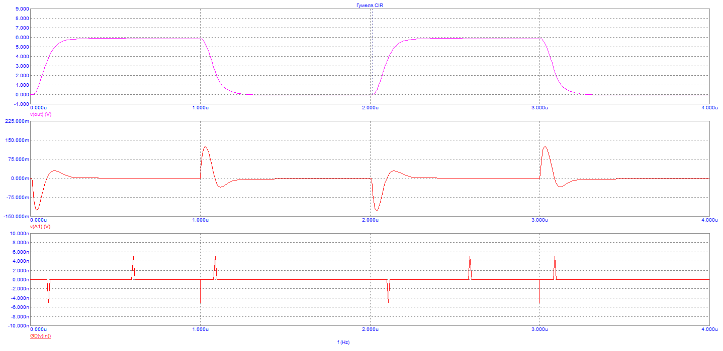

Инвертирующий усилитель, стать в точку виртуальной земли, встречи входящего сигнала и ООС. Там появляется сигнал ошибки
Вооо.Нижняя абракадабра

как вы не поймете разницу между единицами измерения: градусы и секунды. Там же все подписано.
time Propagation Delay - это время между переходами сигналов (входного и выходного) через ноль
Максим, я сомневаюсь что так как вы предлагаете можно измерить этот параметр

Меандр на входе модели "математический", с мгновенной скоростью нарастания? Где я такой в реальной жизни возьму? Даже при таких условиях проблемы микроскопические, а обещали едва ли не катастрофу и именно в звуковом диапазоне частот.
Как в реальных измерениях "извлечь" GD из общего запаздывания? В моей реальности есть два генератора с фронтами 8нс и 15нс. Два цифровых осциллографа 5нс/дел и 1нс/дел. Курсорные измерения есть.
Жду подробную методику измерений в железе от специалистов "по задержкам", разжёванную для дураков. _hm_

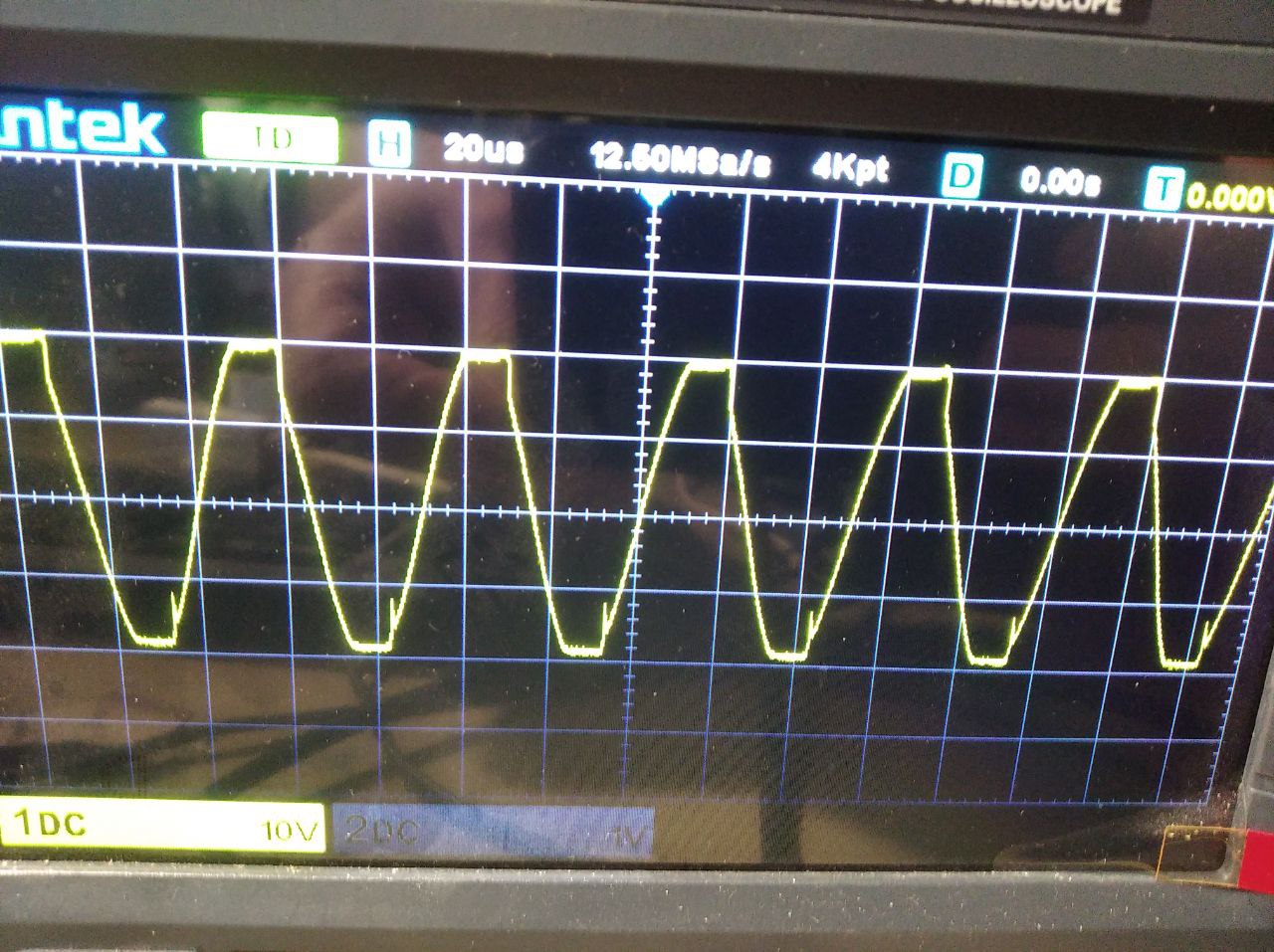

Клип усилителя с глубиной оос 80дб на 20 килогерцах.
Yo!
Так это считается нормальным поведением при перегрузке входа?!
А я уже всё перепробовал (тоже на 20kHz), но "затяжку" на выходе из перегрузки верхнего плеча и пичок у нижнего убрать никак не могу...
Кстати, пару страниц назад ваши же осциллограммы перегруженного УНЧ были гораздо красивее. В чём дело тут?
Глубина ООС выросла, а никаких ограничителей в схеме- нет. Поэтому вот так он клиппирует на 20кГц. там можно конечно ещё с коррекцией поиграться, но я так посчитал- небольшой запил ни на что не влияет. Ну неидеальный клип. В остальном всё норм.
RL фильтр на выходе убирает напрочь этот запил .Так что беспокоиться не стоит.
Чтобы особых сомнений не было, я довольно долго гонял усилок в таком режиме, так что радиатор и эквивалент раскалялись до состояния "не прикоснуться". Ничего не вылетело. Ток покоя -тоже не рос, даже чуть падал, примерно на 5мА.

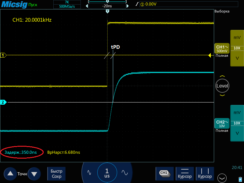

Правильно ли я понял, - верхняя линия == входной сигнал, нижняя == выходной?
Если правильно, то даже на этой картинке понятно, что никаких задержек в УНЧ нет, рост выходного напряжения начинается сразу при подаче входного.
Вот, таки да. На скрине результат обычной перезарядки внутренних ёмкостей токами каскадов и никакой "чёрной магии". :)
