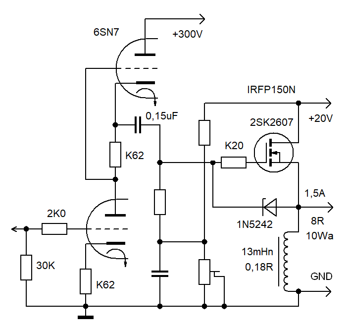

Вот СЕ схема (почти окончательная) что у меня работает, я бы сказал что если совсем по уму надо делать ПП, у и драйвер с балансным входом, ватт до 30-ти. Как-то так.
Это, разумеется, не "современная схемотехника" )) это пример чего работает.
Это как раз "современная техника".

И кто будет этим заниматься массово,если люди чертыхаются с печатками и подбором корпуса, задают такие детские вопросы по усилителям, что отпадает всякое желание объяснять.
А здесь надо шаманить с индуктивностью, и знать,когда надо остановиться, уметь доверять себе.
На это способны оч.немногие.
Поэтому такая вроде бы простецкая схема и не станет массово- популярной,ибо - ибо.
Я думал о дросселях вместо трф, но ведь дроссель реактивен, он обязательно будет окрашивать звук, так или иначе, и работать корректно скорее всего будет в очень узком диапазоне мощностей, я к такому строгому звуку не привык, поэтому мой базис пока, это хороший среднеоосник - инвертор
Он универсален, в него можно и джаз послушать , и что - то более динамичное и сложное по спектру.
Как вариант вашей схемы, мне ещё подойдёт выходной трф, но дроссель в нагрузке ,это на любителя, кмк.

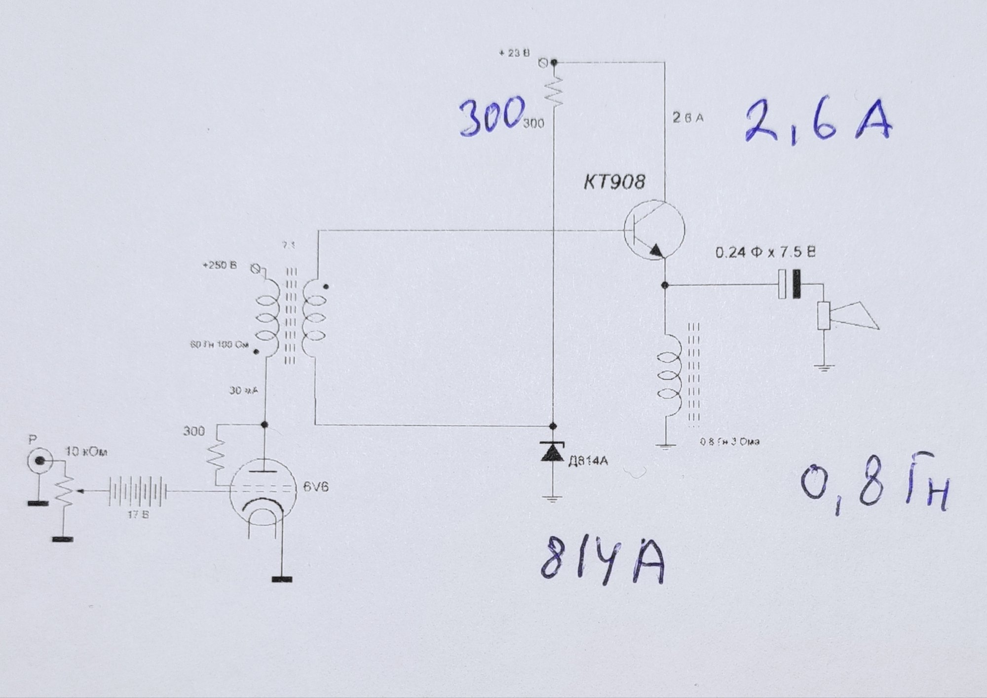

Товарищ Шеф! А вы в курсе когда ваши дивные картиночки рисовали?, ну вот всякие усилки с трансформаторами и прочим? Хотелось бы узнать какое отношение они имеют к схемотехнике текущего года. Если каждая из них не моложе начала восьмидесятых.
Все оно так, но если качественный трф,поставить Дарлингтона, то звук может быть не плох.
Не хай фай конечно, но вполне.
И потом, в вашей схеме, трф подключен к коллекторам, а у меня к эмиттерам.
Чуете разницу ?.
Ну вот такой тогда
Была уже такая идея от моего земляка - однотакт, работал такой усь лет 7-10 у одного "ушастого", потом дроссель сгорел, а автора в живых уже нет, а дроссель там какой то очень хитрый.
Выложу здесь эту схему для ленивых.
Пусть будет, для комплекта и изучения.

Почему эту схему выложил, товарищ у которого этот усь работал имеет имя Лёша, а кличку Ушастый, в детстве и юности играл на скрипке, на звуке свихнутый напрочь, а этот усилитель ему нравился, в радиотехнике ноль полный, всё делал на слух ( настраивал акустику ), при помощи кондёров и звукопоглотителей.

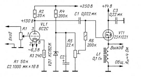

Недавно попалась вот эта схемка от Сергея Рубцова:
Я даже собирался дроссель намотать, но жизнь не дала.
Давно то было.
Схемку С. Рубцов выложил в продолжении темы Гибридник С. Васянина на старом Аудиопортале. Потом её удалили вместе с последними версиями гибридника С. Васянина.
Такое вот ретро.

Так этож для работы на рупорный громкоговоритель.
Видать нарисовали как смогли. Меня тогда привлёк минимализм. Сейчас забавно вспомнить - там такая железяка заготавливалась, жуть!
