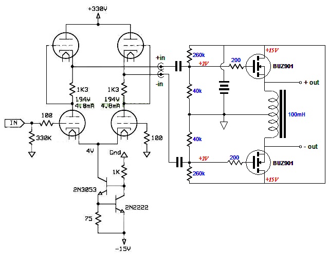

Тема изначально была создана как альтернатива обсуждаемому в тот момент цирклотрону.
По сравнению с которым предложенный дроссельный вариант снижает потребность источников питания с отдельных 4-х до одного общего для обоих каналов.
Собссна было предложено спицилистам-остроконечникам допилить недостающее в виде супер-дуперного транзисторного драйвера. Ну хоть например вот так:
Вместо чего остроконечные камрады а также разные клоуны, даже не прочитав заглавный пост, с ходу начали гнать "шо это каменный век".
Ну, каменный-не-каменный, а решение очень изящное, и ПП дроссель в изготовлении проще пареной репы.
Ламповый драйвер для предложенного ВК не предполагался. Схема на второй странице (пост 45) и макет приведены для референса, в качестве доказухи "что оно работает"
Но если бы я задумал сделать гибридный дроссельный ПП, то делал бы на 6SN7 наверное так:
Разумеется, схема приблизительная, не показана защита затворов от перенапряжений, ну ещё что-то.

Shef.попробуйте на входе фазорасщепляющий транс на пермаллое,схема еще проще
Мне бы вашу невинную наивность )) всё уже давно в голове пережёвано и прикинут и такой вот входной вариант, прктичски да, можно обойтись без драйвера, особенно если есть балансный выход:

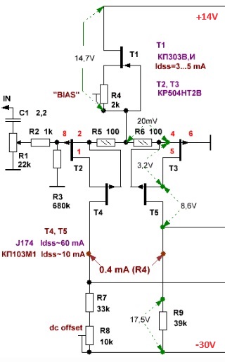

Источником лонгтейла :) ставил LM317 успешно. Катоды дифкаскада прибивал к земле стабилитроном
Я на Хиенде в теме переделки Лаксмана упоминал, что исследовал штук 6 CCS на depletion мосфетах и LM-ках. Результат оказался - каждая хорошА на своём месте. Например DN2540 лучше работает в аноде(ах). А из LM-ок самая оказалась LM317HV - это которая на повышенное напр. У неё видимо что-то унутре улучшено.
Я их все промерял на а) зеркальность на втором выходе, б) даже более важный момент - минимум сигнала на самой CCS, ну т.е. фактичски её сопр. по переменке, ну и в) до какого входного амплитудного CCS выполняет свою функцию - т.е. разным нужно разная вольтодобавка снизу.. поэтому DN2540 хорош в аноды.
Однако, поручик, постойте-постойте! вы штоле лонгтейл CCS шунтировал стабом?? Кхе-м, вы по-моему, запамятовал. Стаб нарушит дифференциальность/зеркальность выхода. Вы наверное стаб ставил в катод к обычному автосмещению, вот там - да, он сработает.. я на CCS собаку съел ))
Стаб в норме закрыт , посикоку катодное смещение лонгтейла в пару положительных вольт его не откроет. Зато в пусковой момент отрицательные вольты , прущие с катода в сетку ограничиваются прямым падением на стабилитроне, 0,6в.
надо обдумать.. нигде на DIYA сайтах такого не видел.. лишний стабилитрон там где не надо, может и поднагадить

Вихідний опір такого простого СРПП буде десь третина від Ri лампи. А це буде досить багато, у випадку 6SN7. Якщо пригадати вхідну ємність потужних мосфетів.
Їхні затвори треба буле прикрити зустрічно включеними зовнішніми стабілітронами.

0.4 мА не прокачают входные ёмкости латералов. Такой ток вообще никого не прокачает, даже пентод.
Источником лонгтейла :) ставил LM317 успешно. Катоды дифкаскада прибивал к земле стабилитроном, иначе до появления анодного тока на вход лезет минусовое напряжение.
Вот тут лонгтейл - проще некуда, и есть защита от минусового напряжения, ниже -0.7В не будет.
