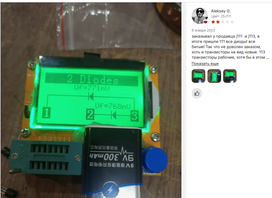

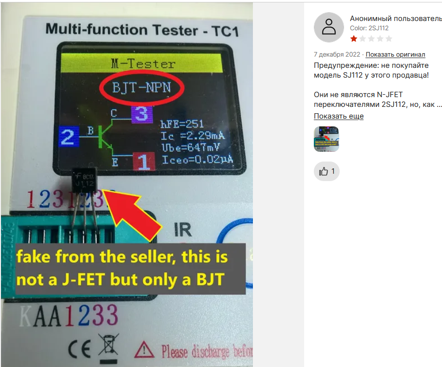

Отзывы читать это для слабаков я так понимаю.
Мне что, вас на горшочек учить тут ещё ходить как маленьких? "Ой я не умею алиекспресиком пользоваться, и читать я тоже не умею"
Сергей, поучись сам читать. Левые там 111 и 112 а на 113 жалоб нет.
И поменьше понта, ты еще не Жуковский и даже не Сухов что за обороты, хозяин ты не на этом форуме, ничего не попутал?

Сергей, поучись сам читать. Левые там 111 и 112 а на 113 жалоб нет. И поменьше понта, ты еще не Жуковский и даже не Сухов.
Даже не собираюсь становиться ни Жуковским ни тем более Суховым, и даже Петровым- не хочу.
Но покупать J113 у продавца который изволит своих покупателей мягко говоря обманывать- тоже лотерея. Сегодня у него ещё были что то похожее на Ж113, не факт что они, а завтра- пойдёт такой же шлак как и в остальных номиналах.
Но вообще как хошь. Тебя потом совесть будет мучать, я лишь предупредил.
Лень фотографировать, но могу выложить отчёт "измерения" советских, военпредовских, исправных КП303 на этом "измерителе". Всё один-в-один: или резистором ему кажется, или биполярным транзистором, или диодом, - в зависимости от величины напряжения отсечки, как я подозреваю....
Так что, отчёты о подделках надо воспринимать критически.
За что она меня мучить будет? Пока всё что я купил на Алиэкспрессе я всем доволен. Хочешь открою тему и похвастаюсь что купил там? С головкой нужно дружить а не сразу выпучив глазенки заказывать. И уж если я написал о чем то я 100 раз взвесил, натура у меня такая.
Согласен. Много народу уже купило на Али jfet J113...111, J174...176, никто пока не жаловался.
Возможны варианты. Вы в тему по LCR тестерам заглядывали, насчет показометра? Таким вот девайсом персонажи померяют, и пишут разгромные отзывы.
