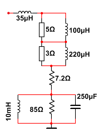

Схемы замещения динамиков

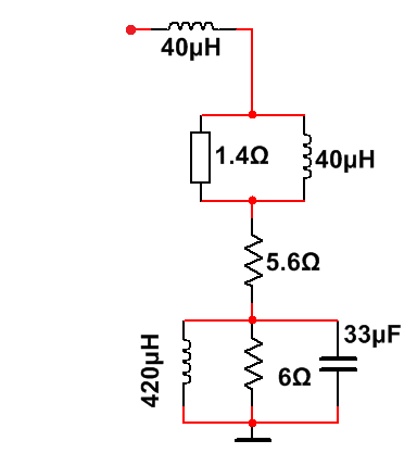

как использовать схему замещения в LSP CAD ?
Не знаю, не использую ЛСП.
"Достоверные" графики все разные, но точность тут не нужна, разница обычно небольшая. Поищу и пришлю пачку.
Достаточно одного, в котором 100% уверены.
Ну тогда другое дело, но я был уверен, что разница будет значительной.
В двухполоске разница будет огромной! Всё дело - в особенностях схемы.
подставлять сопротивление по постоянному току, или минимум, или на частоте раздела?
Шикарный вопрос!
Такое сопротивление, чтобы его импеданс был максимально близок к импедансу динамика в той полосе частот, где влияние импеданса динамика сильнее влияния подключенных в параллель к нему деталей фильтра. Например, в случае Апгрейд 25АС-109-2 (замена ВЧ, работа с фильтром и корпусом) в параллель 8-омному (номинальное сопротивление) 35ГДН была включена цепочка 75мкФ+1 Ом, поэтому глубоко фиолетово, какой импеданс 35ГДН выше 400 Гц - рулит 75мкФ! Соответственно, подставлялся резистор=сопротивлению на электромеханическом резонансе, 6,8 Ома по памяти. Ниже 100 Гц импеданс растёт, но... СЧ в боксе и с ПАС уже не воспроизводит данные частоты, и на них можно накашлять.
А как для пищалок? У некоторых диамиков ведь кривая импеданса - крутая.
Смотреть по схеме фильтра.

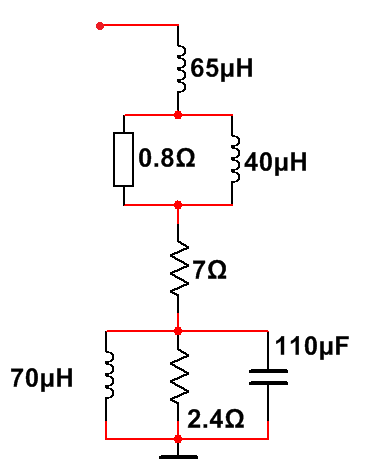

6,801
7,033
254

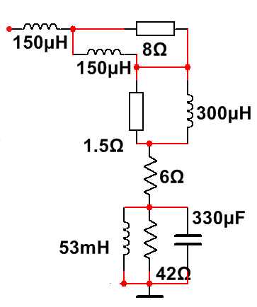

Есть ! https://ldsound.club/threads/sxemy-zameschenija-dinamikov.475/post-38733
Также есть 6ГД-6, а нету, как ни странно, 10ГД-34, я о нём и подумал, когда написал, что нет нормального графика импеданса.
Да, прежде чем задавать вопрос, я быстро просмотрел всю тему, поэтому и написал про 15ГД-14.
Но вот теперь чешу затылок. Ну в LSP CAD я может эту хрень и прилеплю, если подскажете как.
Но припять всю схему вместо динамика... ну 330 мкФ я еще налеплю, вот только непонятно как включать электролиты - можно просто или встречно для имитации неполярности? Но вот 20 миллиГенри - это проблема. Можно, если есть смысл, но не просто. Четыре катушки плести - это слишком. Уж лучше подушкой заткнуть, она срежет все СЧ и ВЧ чего достаточно.
6,600
5,104
203

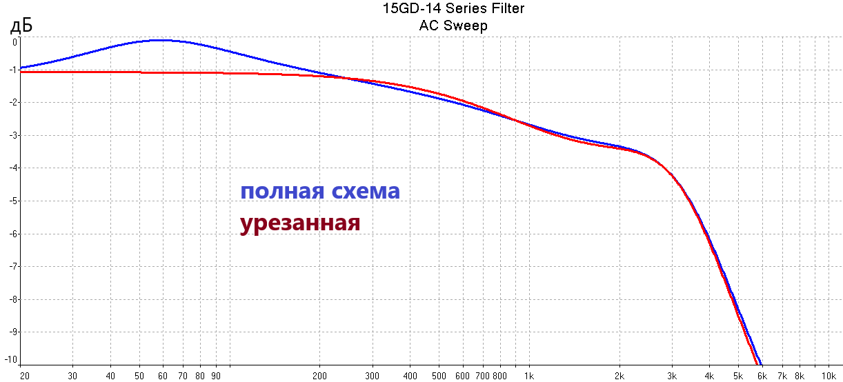

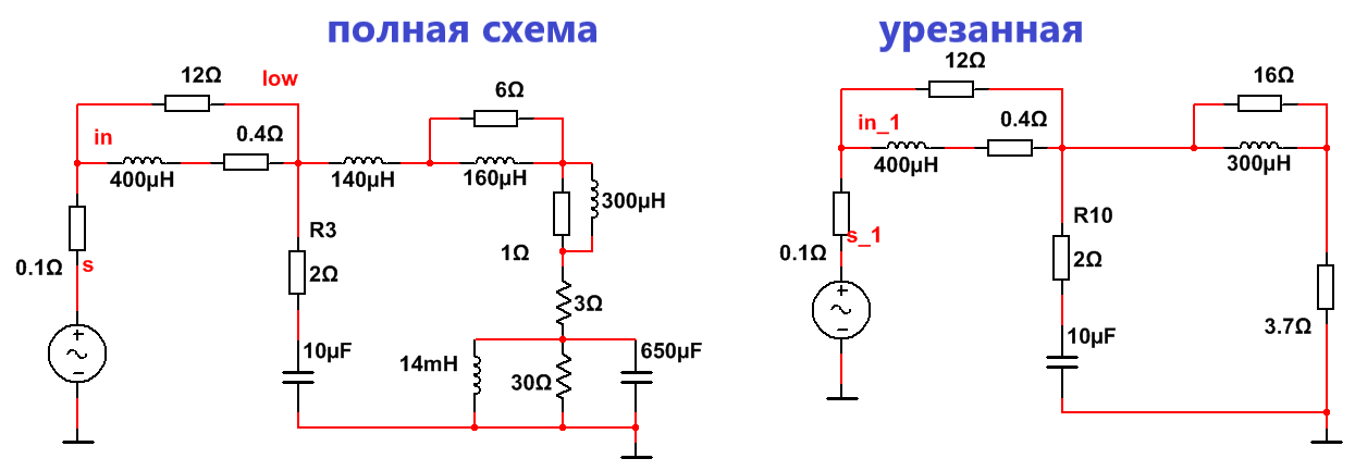

Зачем Вам точное следование графику импеданса на частотах, где ФНЧ взаимодействует с динамиком только на уровне появления "эффекта накачки", дающего в двухполоске меньше +0,5дБ?
Нарисуйте мне схему фильтра, и я минимизирую Ваши проблемы с подстановкой деталей вместо динамика, с указанием расхождения на всех частотах включительно! Понадобятся: два резистора и одна маленькая катушка, всё. И давайте проделаем то же самое с ВЧ звеном! Там не проблема симитировать поведение и на частоте резонанса, катушка мизерная.
У матросов есть вопросы?
Если ФНЧ=катушка соло 700 мкГн, совпадение урезанной схемы с полной наблюдается уже в более узкой полосе частот - от 250 до 3000 Гц, то есть, схема фильтра имеет значение!
smile_15 я вижу схему и смутно представляю что на что влияет и на сколько. Понятно, что огромные индуктивности и ёмкости для самых низких частот, но как можно их убрать или уменьшить, не знаю. Это у Вас хороший опыт в таких вопросах.
А на счет точности, нам с певого курса объясняли что излишняя точность для инженерных расчетов не только не нужна, она - зло, тем более что все эти нули после запятой в рабочем изделии испарятся.
Спасибо, так и сделаю, но не нужно мне на всех частотах да и с указанием.
Цель самая простая - измерение в последовательных фильтрах каждой из полос с фильтром. Если достаточно подставить резистор (но какого номинала - на частоте раздела?) то и вопрос снимается.
В фильтрах нас ведь главным образом интересует область стыка, перехода.
Замечательно. В ближайшее время, сейчас руки связаны.
Мне проще всего начать с 15ГД-14 + Альфард TW-302 график импеданса последнего поищу.

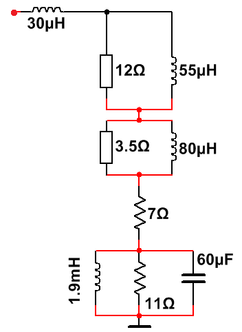

6,600
5,104
203

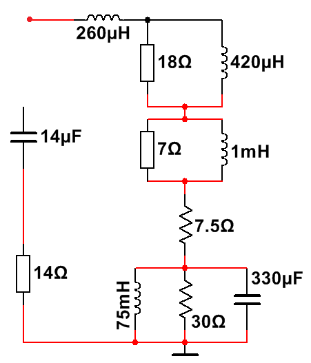

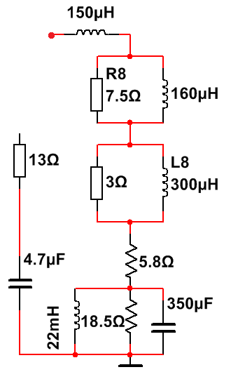

Visaton DSM 50 FFL-8
Хорошее совпадение выше 400 Гц. МЖ в зазоре не даёт возможности отлично просимулировать форму горба на частоте резонанса :unsure:

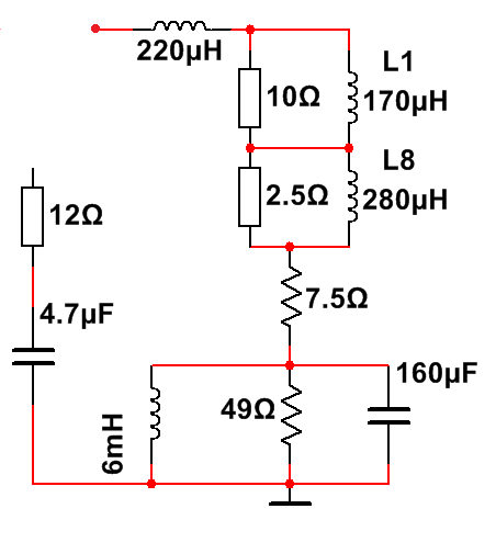

6,600
5,104
203

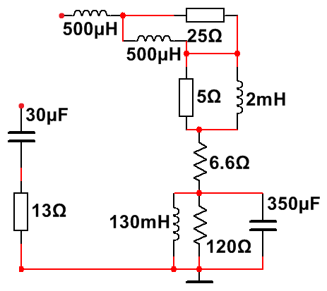

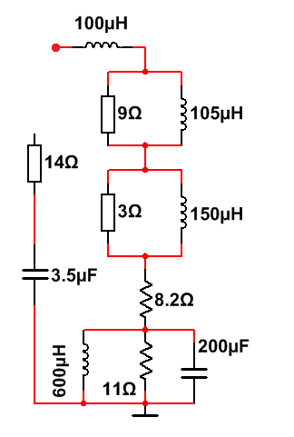

Monacor SPH-130 по даташитным данным.
Отличное совпадение во всём диапазоне, при установке в ЗЯ не забываем сильно уменьшать 65 мГн (гибкость подвеса) и уменьшать 27 Ом (механические потери учтут потери в заполнении ЗЯ). Очень похожа на SB16PFC25-08 #105 (скорее, наоборот).
Цепочка цобеля 8 мкФ+12 Ом даёт 7,5 Ом от 1 до 5 кГц.

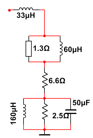

6,600
5,104
203

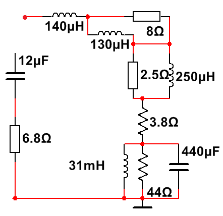

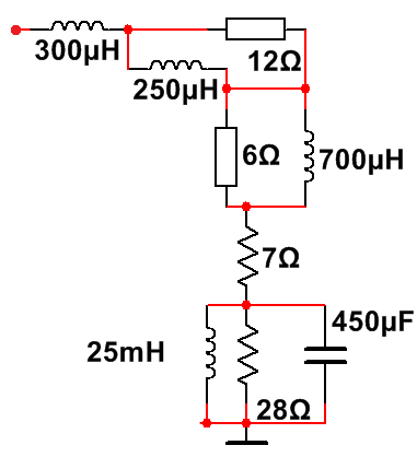

Multicomp Pro 54-360 MR по даташиту #50 (АЧХ у него страаашная.)
Указанные номиналы цепочки Цобеля держат импеданс на уровне 9 Ом от 2 до 8 кГц.

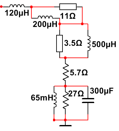

30ГДС-1 по данным #185
Указанная цепочка Цобеля стабилизирует импеданс на уровне 9,5 Ом на отрезке 1,5...10 кГц.

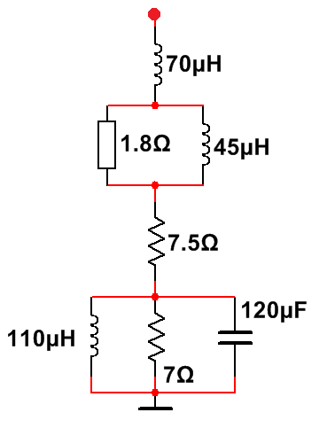

6,600
5,104
203

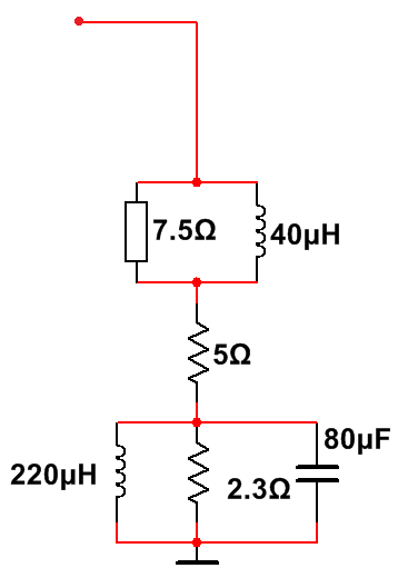

AKISUI AS120FL42Ex/AS120FL52Ex по данным #36
Импеданс на ВЧ настолько линеен, что цепочку Цобеля не к чему подбирать )))

Visaton W250S-8 по даташиту. Совпадение до 10к.
Указанная цепочка Цобеля даёт 9,5 Ом от 700 до 2,5к.

Visaton BG20 согласно даташита.
Цепочка Цобеля 4,7 мкФ + 10 Ом обеспечивает импеданс 8 Ом от 1,5 до 15 кГц.

TAD TL-1801 согласно даташита.
Указанная цепочка Цобеля обеспечивает 7,8 Ома от 330 до 1000 Гц.
