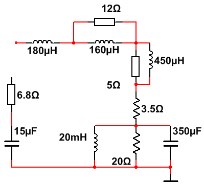

Monacor SP-8/150PRO
Цепочка Цобеля 20 мкФ+11 Ом стабилизирует импеданс на уровне 8,6 Ом в диапазоне 600...2500 Гц.

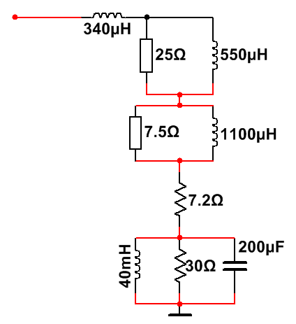

Дельта-импульс - абстракция, он не нужен.
Нужен именно одиночный прямоугольный импульс, для оценки затухания колебаний подвижки, а не для реакции на дурные фронты.
Для моделирования затухания в катушке 340 мкГн (схема #122) параллельный резистор не обязателен, достаточно имеющихся 7,2, 7,5, 25 и 30 ом,
их завсегда можно преобразовать в параллельный катушке 340 мкГн по всяким там правилам.
И не в коем случае не фильтровать прямоугольник, так будет намного показательнее.
Идея в том, что разница модели и динамика в части затухания колебаний должна быть обусловлена отсутствием в модели силы Лоренца, демпфирующей подвижку,
поскольку вышеназванная сила в моделях отсутствует напрочь.
Это демпфирование более заметно в динамиках с мощным мотором и проводом в зазоре, типа как у Димы Рутковского,
но блеать, до чего ж они дорогие, особливо на попробовать.

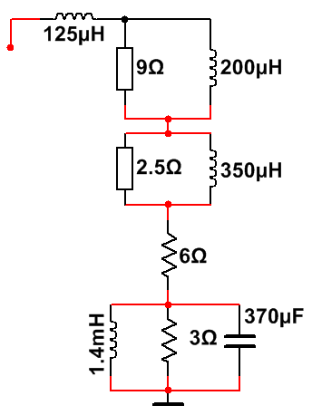

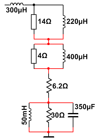

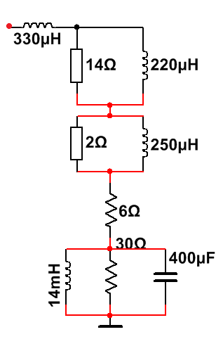

2ГДШ-16, приблизительно, в боксе, дающем механический резонанс 700 Гц и пик 16 Ом (не самый лучший вариант, если что).
6,596
5,096
203
6ГД-6 по данным с форума
66N22022.png , желтая кривая.
Цепочка Цобеля - на рисунке, расчет фильтра на сопротивление 5,4 Ома на участке 900...5000 Гц.

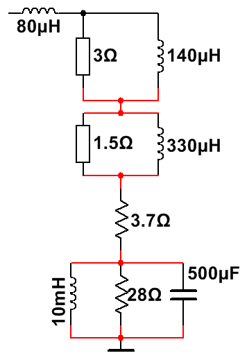

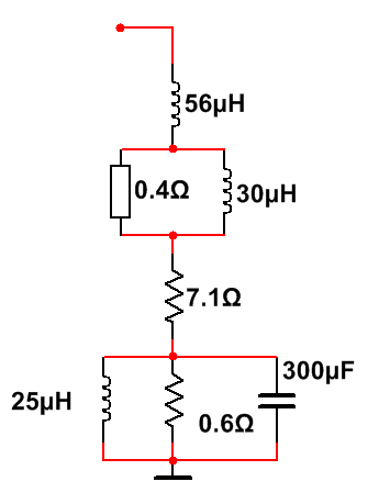

ВЧ динамик ноунэйм из AF-11, по данным #1
То же самое, вероятно, без МЖ, по данным #13

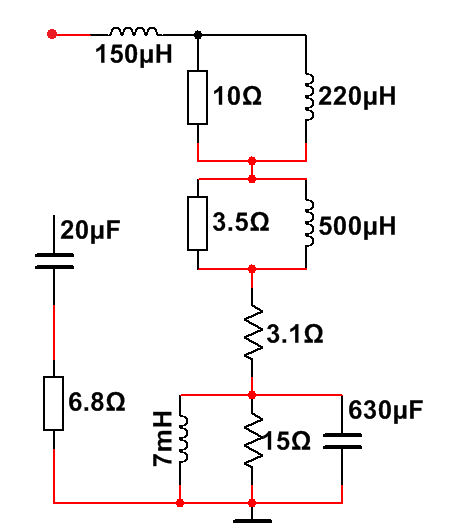

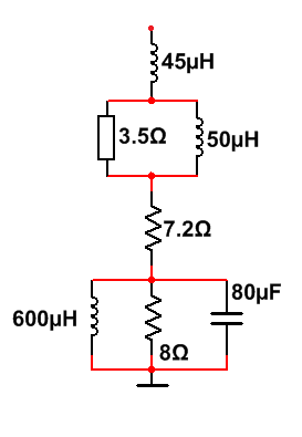

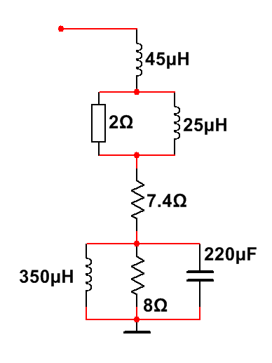

Маленький ШП 2ГДШ-16-8, отличается от #126 по индуктивности ЗК

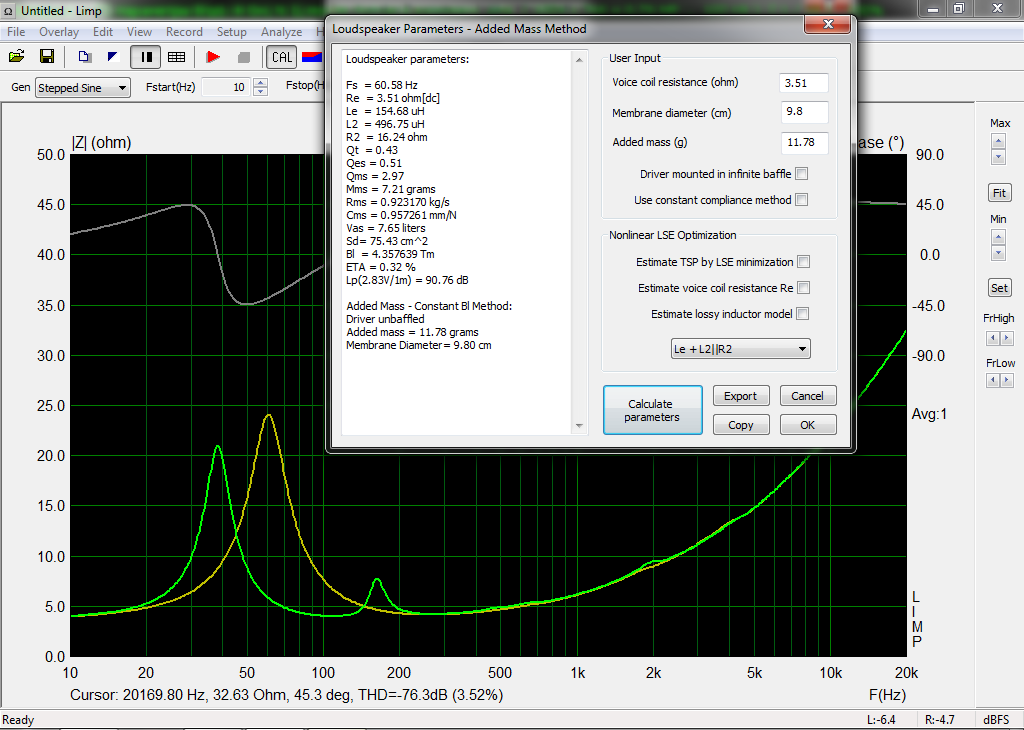

M18WO-09-08 по даташитному графику, задействован верхний пик импеданса в ФИ.

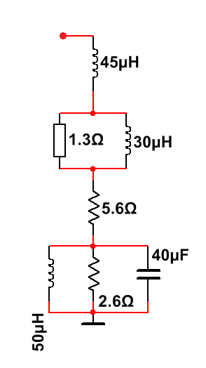

Alphard LW-65A4 согласно графику импеданса от LDS
Цепочка Цобеля устаканивает импеданс на уровне 5,2 Ома от 800 до 5000 Гц.

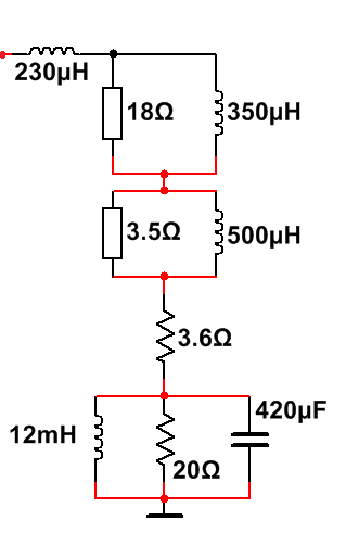

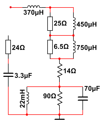

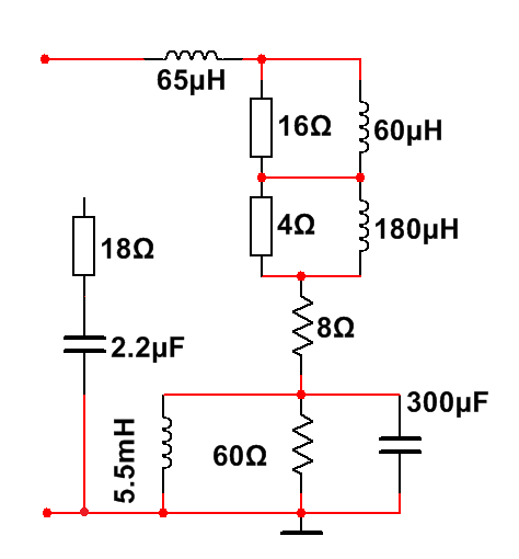

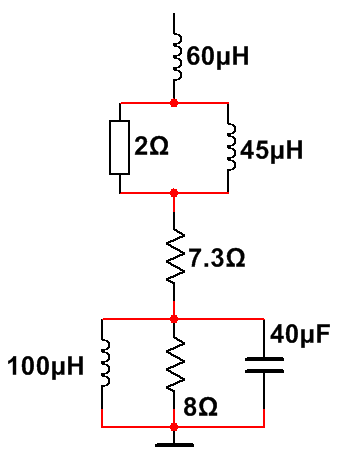

20ГДС-1-16 на воздухе. В боксе с заполнением ЗПМ 22 мГн и 90 Ом значительно уменьшатся.
Цепочка Цобеля делает входной импеданс равным 17,3 Ома от 1,5 до 4 кГц.

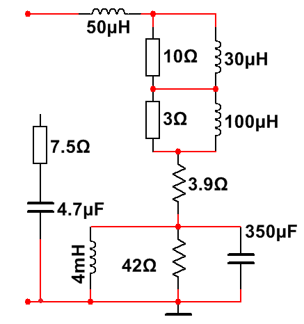

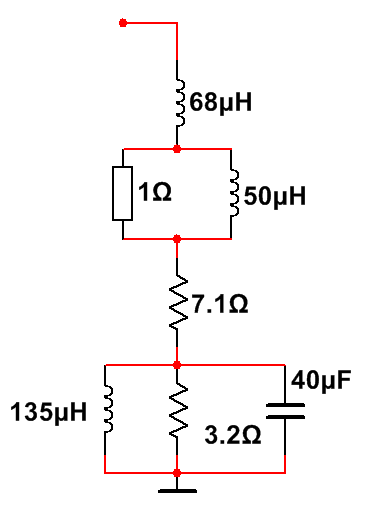

10ГД-36К (10ГДШ-1-4) по не очень точным данным, имевшим систематическую ошибку +1 Ом импеданса.
Цепочка Цобеля для двухполоски: 4 мкФ+12 Ом дают 6,2 Ома в диапазоне 2...10 кГц.

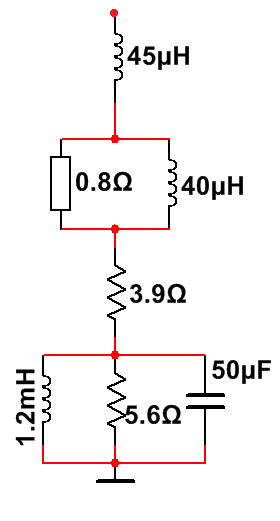

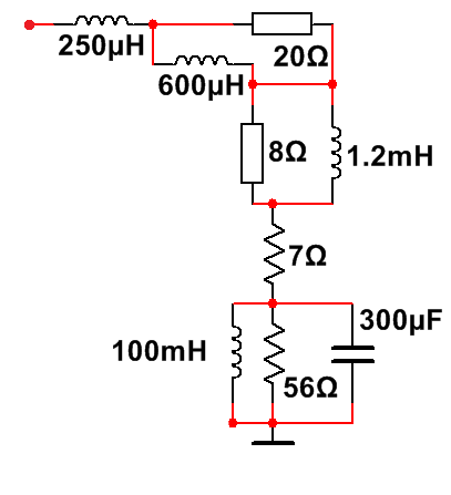

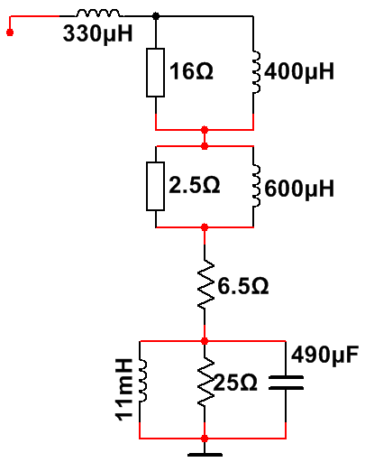

8ГД-1-25 по данным #55 , фриэйр (!).
Ниже 1 кГц имеем точное совпадение, от 1 до 2 кГц - интерполяция, выше 2 кГц - прогноз.
Цепочка Цобеля 25 мкФ+11 Ом даёт стабильных 8,2 Ома в диапазоне 550...2000 Гц.

Всё гораздо проще. Вместе с Дмитрием химичили последовательный для Апгрейд 25АС-109-2 (замена ВЧ, работа с фильтром и корпусом), и ему надо было измерять полосы НЧ и СЧ отдельно, а они связаны. Дмитрий подставлял РЕЗИСТОР, так как в той схеме НЧ динамик мощно зашунтирован конденсатором, а СЧ динамик - выравнен резисторным делителем. Ошибка от подмены динамика на один резистор составила, согласно симуляции... меньше 1дБ (0,9дБ максимум). Так что надо смотреть на схему и упрощать себе жизнь!
Насколько трудоёмка для Вас операция вычисления эквивалента?
20 минут чистого времени. За основу беру похожий динамик, и быстро вгоняю график импеданса по контрольным точкам в допуски, на глаз. На одном компе - график в ЛИМПе, на другом - в Мультисиме. Подбором номиналов, НЕ расчетом.
