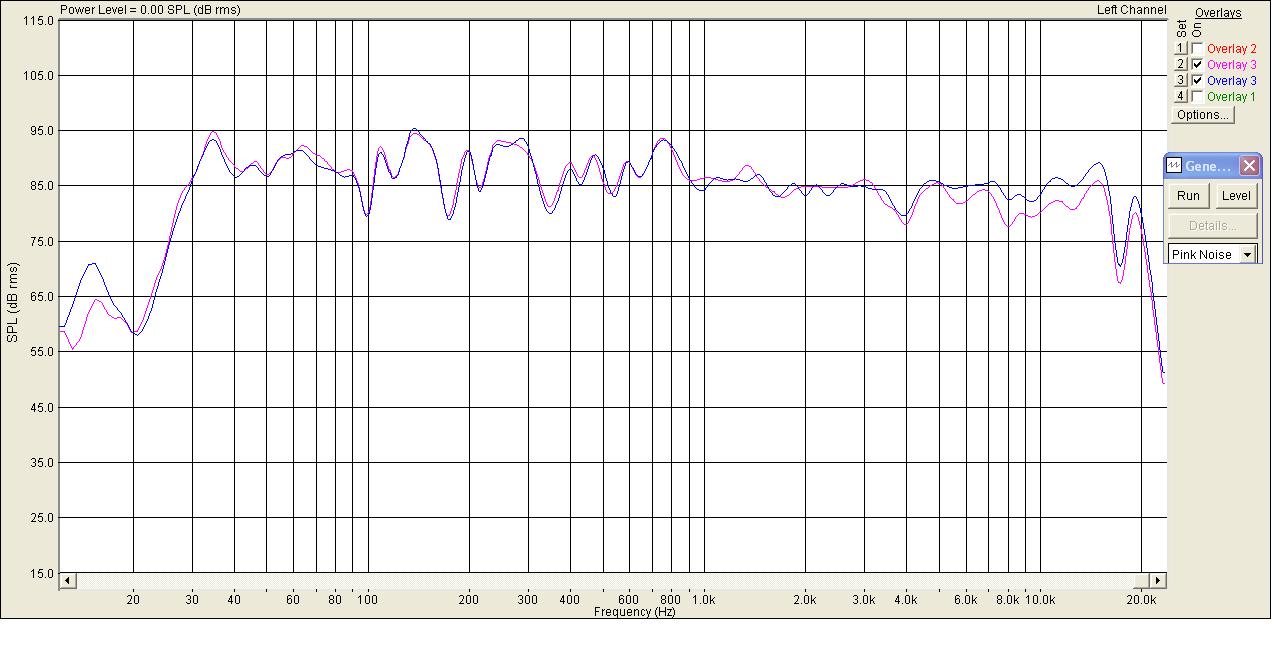

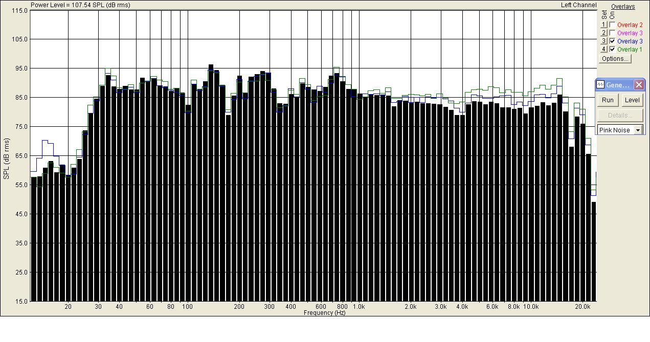

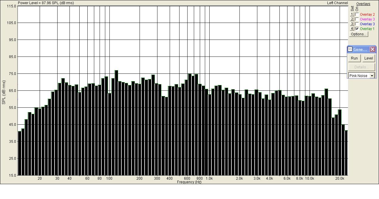

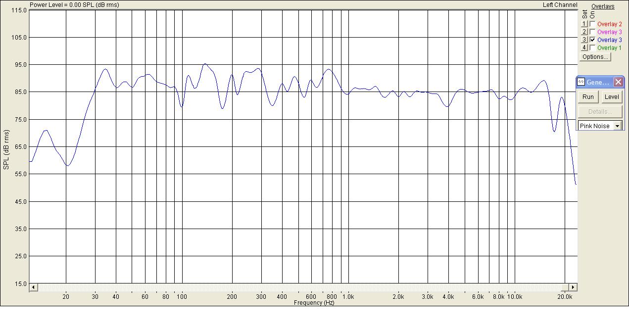

замеры колонки в помещении . Точка прослушивания примерно в 2. 5 -3метрах от колонок.

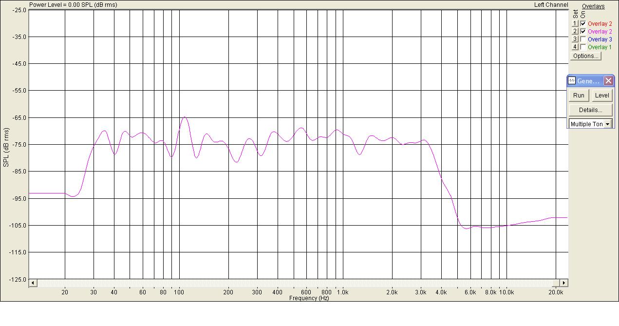

Единственная сохранившаяся АЧХ басового динамика колонки Ройял Вестминстер .
Басовик Танной Ройял Вестминстер.JPGТанной Кентерберри 15 se в точке прослушивания.JPGТанной Кентерберри 15SE  стык.JPGТанной Кентерберри15 SE бл поле нч и порт ФИ.JPGТанной Кентерберри15 метр по оси ачх в ноль.JPGТанной Кентерберри15 метр по оси ВЧ минус 2 дБ..JPGТанной разные положения регуляторов.JPG

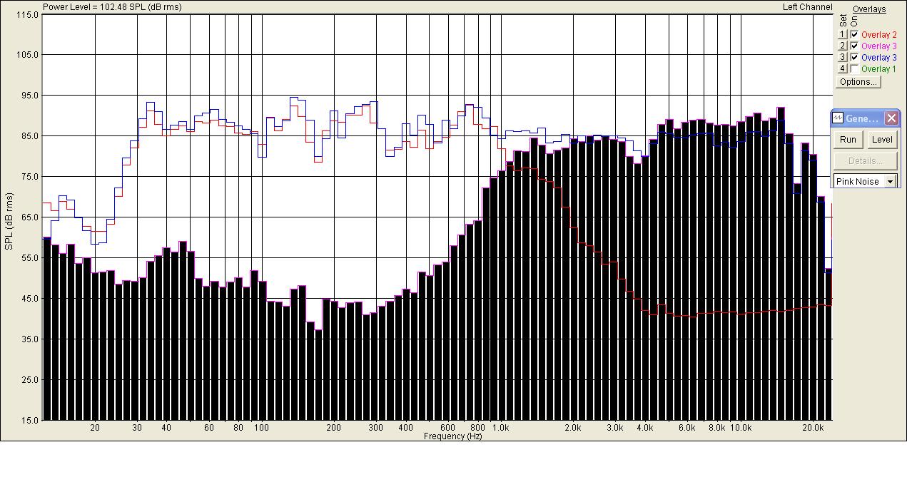

Оживляем простоявший в безвременье Танной Ройял Вестминстер. Фильтры мои, 90 процентов доски занял режектор , убрать последствия ямы, в которую басовика углубили. Поимели бубон на 400Гц. Потом его мужественно и стойко, по-английски, преодолевали.
Добавлю, что Танной, что Кентерберри 15 это огромные дубовые шкафы метр с лишним в ширину. Поэтому в комнате на приличной дистанции выдают ровную полку с намеками на комнатный беспредел. И звук иной, масштабный, как в кино . Одно неважно , разборчивость наверху неважная, пищалка такая, с этим ничего не поделать. Или слушать Эллу , Элвиса, Синатру, там полный восторг.
