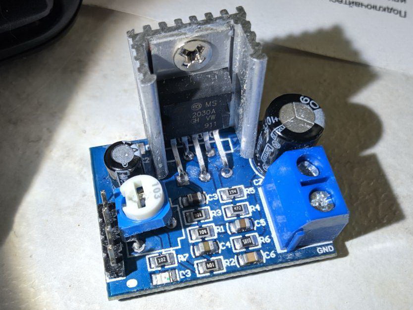

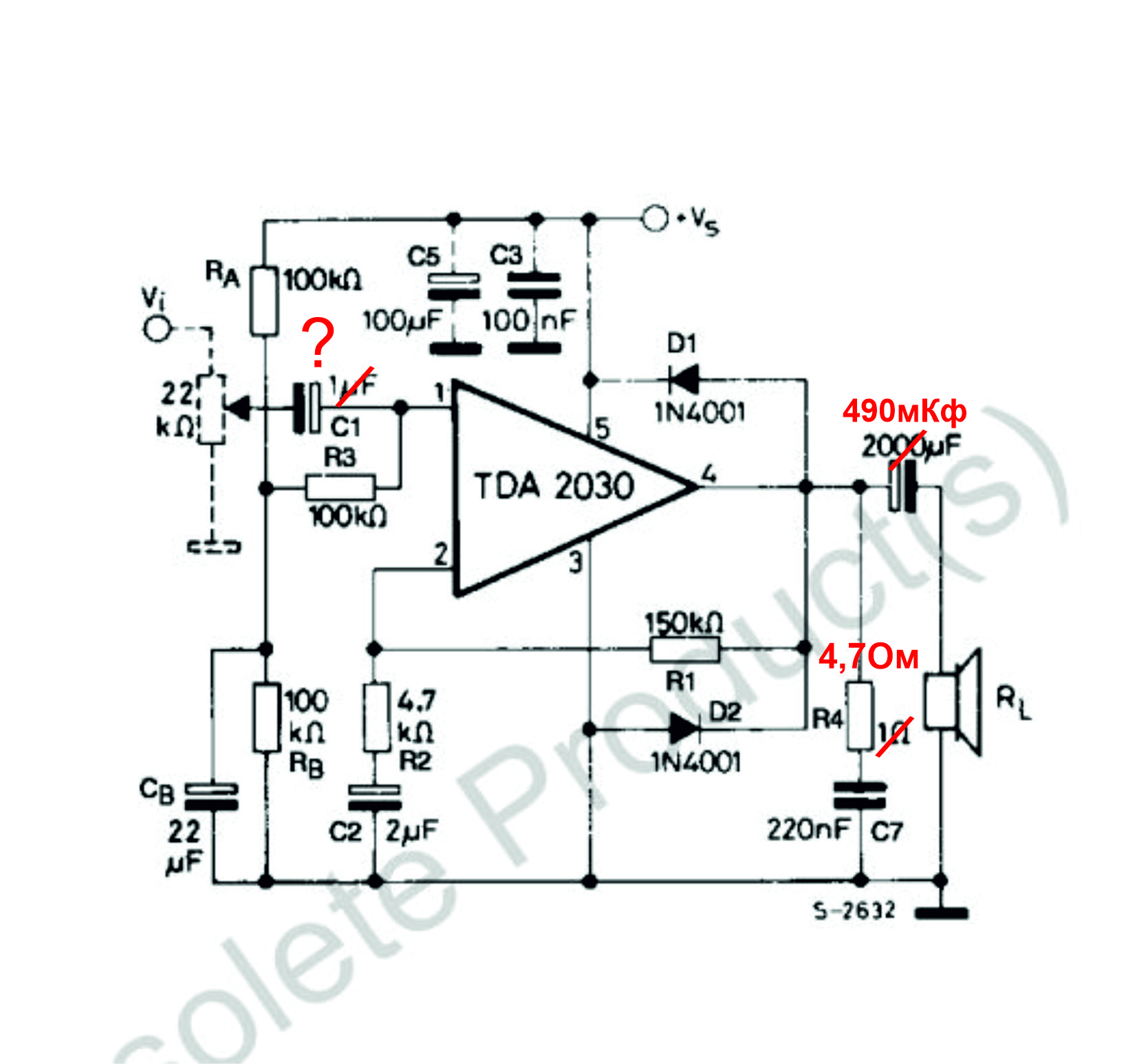

Приобреетено сие поделие на Таобао, по немыслимой цене в 3 юаня. (чуть больше 30 росийских)
Схема в целом соответствует рекомендованной в даташите, за исключением нескольких номиналов.
Красным выделил реальные показатели:

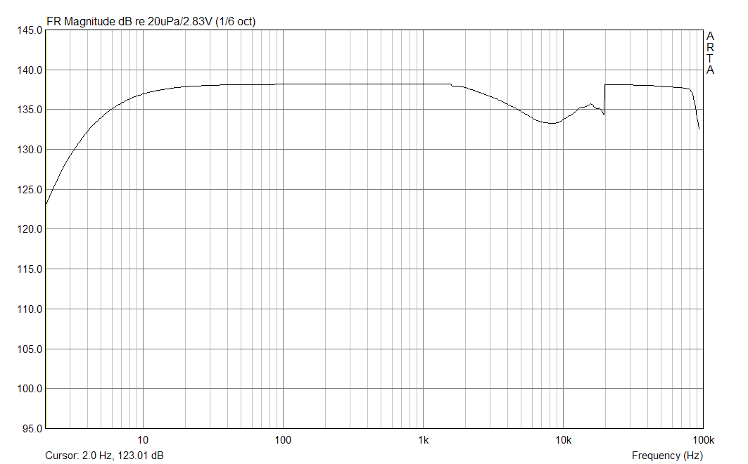

На АЧХ без слез смотреть не получается
Попытки приведения этого ужаса в "божеский вид" буду освещать туточки
Мдя. грустно. Зато вся лажа с помощью Спектры быстро выводится на свет. Остальные грустно сочиняют сказки про не то звучание микросхемы.
Схема почти даташит или точно? Керамику перемеряли? Отчего завал НЧ понятно, как минимум - заниженная ёмкость выходного и входного конденсаторов, или в цепи ОС. А вот завал ВЧ отчего? С7 какой номинал?
не смог входной померить - поэтому на схеме вопрос. (почему-то тестер не справился), остальные номиналы соответствуют.
Причину завала на ВЧ подозреваю в выходном - в 4 раза меньше емкость, чем по даташиту.
Цепочка R4 C7 - защита от возбуда. Возможно горбик на 18 кгц из-за увеличеного резистора...

Пока работает ООС, на RC- цепочку на выходе плавать. Значит, или что-то ещё, или усиления нет ваще, или китаяйцы не придерживаются технологии, и кондёр, делающий первый полюс, раз в 20 больше, внутри. Я поставил бы другую микросхему, стало бы ясно.
сто пудов, микросхема дрянь.
Такая же неважная картина при подаче импульса на нагруженный полевик с Р- проводимостью, китайский, а не Ирф. Китайцы в кристалле что-то сэкономили, из-за чего Р транзисторы стали откровенным шлаком. Мне про это дело поведал один специалист по транзисторам. Он в начале 2000 натолкнулся на этот эффект, когда пошла китайчатина .
Но для чистоты опыта я бы глянул ачх самой звукуовухи, замкнув выход со входом.
звуковуха проверена.
грустно, если с чипом проблема. Хотя и 30р, но у меня были планы на эту платку. Попробую все же привести номиналы к норме, посмотрю, что получится.
ща гляну в ГДРовском даташите насчет обвески
Гады, все в точности по даташиту, кроме выходного электролита, там 2000мк нарисовано
Ещё везде в даташите цепь Бушеро 1 ом и 0,22мк. Тяжкая нагрузка для микросхемы. Обычно там 10 ом и 0,1мк
Предполагаю заниженную выходную мощность и склонность к перегреву. Обычная отбраковка проданная подешевке.

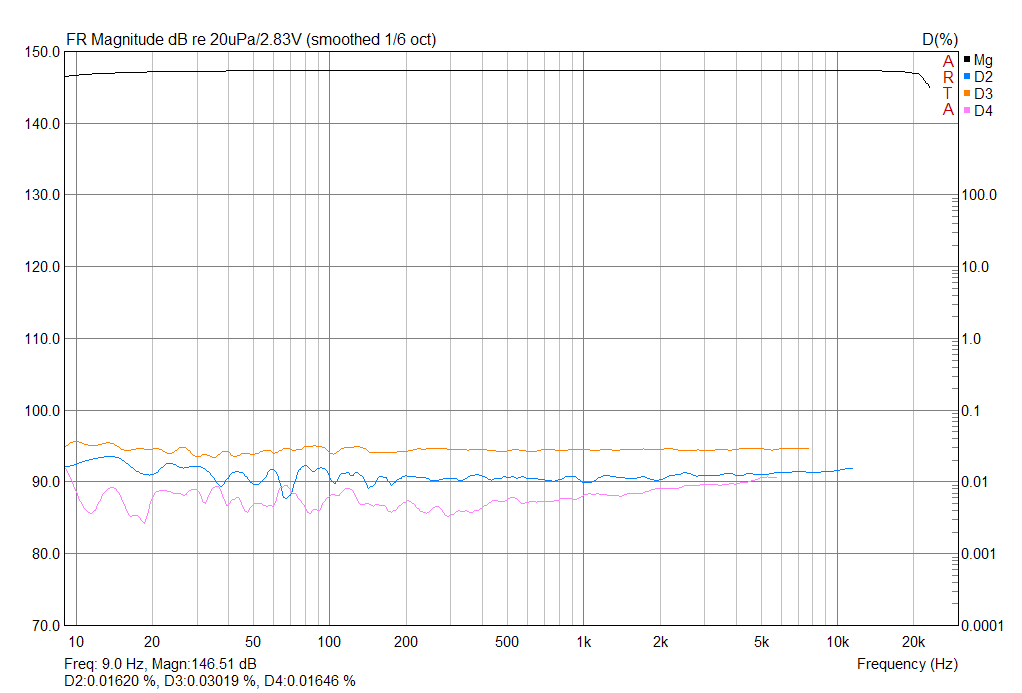

Для речи более чем достаточно. Не так давно пытался на старого запаса венгерских А2030 собрать устройство, гонял по приборам, до 100 кГц добегало, дальше аллес. Но- до 100кГц. Не до 3-5, как здесь.
ААААА
позор на мою голову.

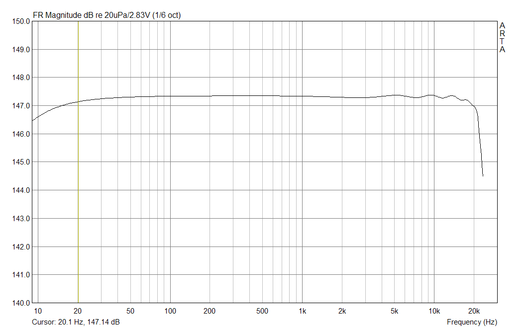

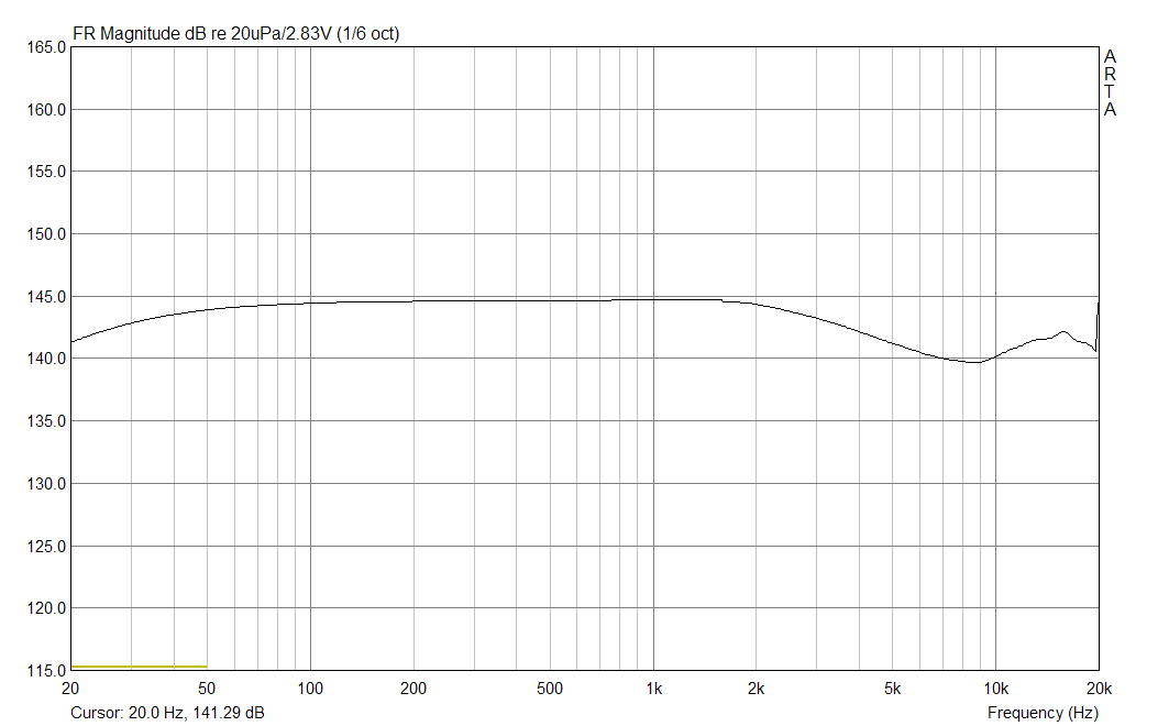

Сейчас, для очистки совести, решил еще раз АЧХ карты звуковой проверить. Это провал!
Приношу официальные извинения китайцам.
Проблема в АЦП. Выход ровненький, а на входе вот такая лажа. Пипец.

Приехала берингировская звуковуха - включаю, и вижу ту же картину маслом.
И только после этого вдруг доходит, что я забыл отключить компенсацию микрофона.
Позорище.

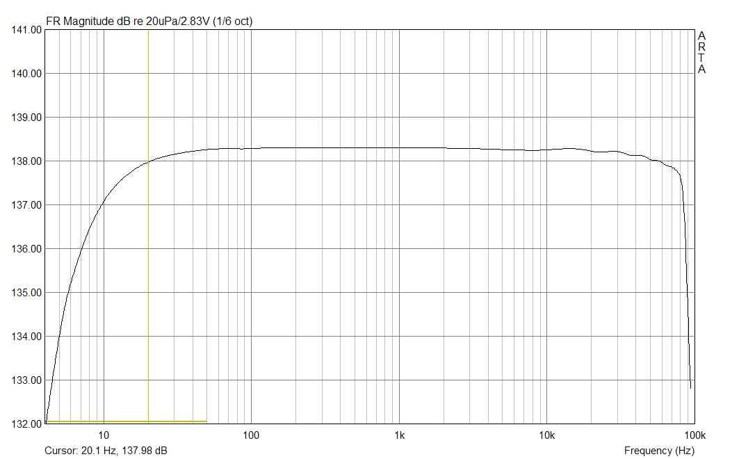

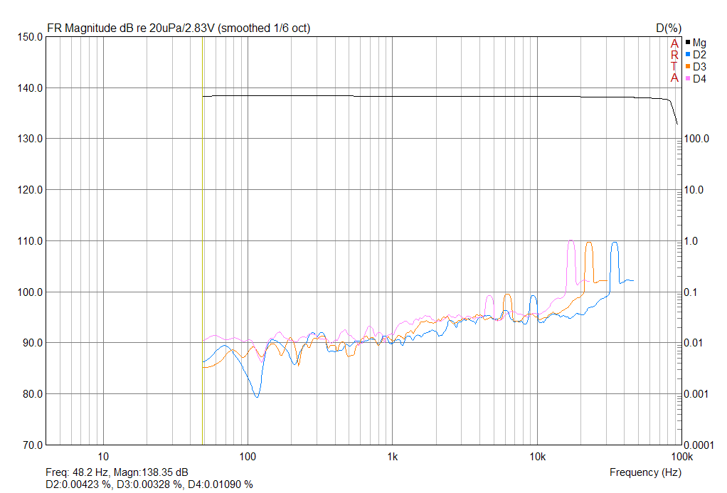

Вот АЧХ UCA222:
Искажения:
ИМХО в звуковом диапазоне берингер чутка получше. Но именно чутка.
