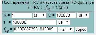

из чего расчёт? на нагрузку 4 Ом и 8Гц по уровню -3дБ нужно 100000 мкФ?
С учетом С1, С2 и АЧХ операционника - УНЧ? https://tel-spb.ru/rc.html А если мостом не меняя схемы?;) У вас столько неожиданных для меня вопросов, что я просто теряюь - спаяйте и проверьте. :giggle: Если вы в голове можете рассчитать ФВЧ 3 или точнее 4 го порядка, то это здорово. Если забить на все предыдущие ФВЧ и считать только как ФВЧ первого порядка на нагрузке, то при этих параметрах, которые вы указали будет частота среза примерно 3,8 Гц. но реально как раз и получится - где-то семь - восемь... ?
Не столько, а только один. Просто Вы выдали чудовищную цифру в 100000, вот и спросил. Странно, что вы человеку 100000 мкФ рекомендуете, ещё и меня в расчёты носом тычете :)

Не столько, а только один. Просто Вы выдали чудовищную цифру в 100000, вот и спросил. Странно, что вы человеку 100000 мкФ рекомендуете, ещё и меня в расчёты носом тычете :)Посмотреть вложение 3622
Это была опечатка - я исправил её через пару минут 10 000, если поставите 100 000 хуже не будет.

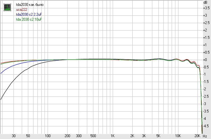

Отчитываюсь.
Замены выходной емкости на 4700 эффекта не дала.
А вот увеличение с2 решило проблему. На графике АЧХ звуковой карты и ТДАшка с с2 2.2 и10 мФ
дык, верно всё, с емкостью 2.2 мкф у вас ниже 30гц завальчик , как для корректора , чтобы лишнего на колонку не вваливать. 10мк за глаза. А что изначально стояло- видимо, высохшая шкурка от китайского риса.
Отчитываюсь.

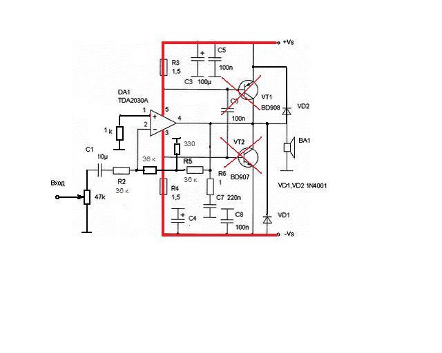

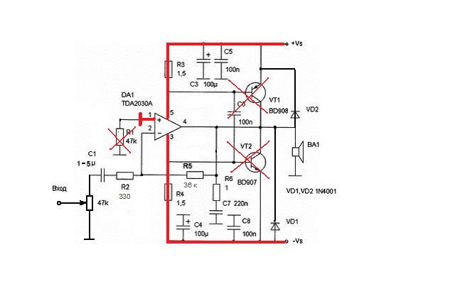

С2 нужно ставить хороший бес полярный на 30 мкФ 50-100В (такие кондеры дорогие) - чтобы был меньше ток утечки, меньше паразитная индуктивность и в итоге меньше искажений и ровней АЧХ.
Поэтому целесообразней делать УНЧ с двух полярным питанием - и С3 тоже не нужна будет... Есть и другие способы включения микросхемы (в инвертированном режиме), отличные от даташит...Вот реальная схема High-End с высоким вх. сопротивлением ( 36 кОм) и низким - если хотите загнать шумы и наводки в ноль.
    25.9 KB · Просмотры: 342
    24.7 KB · Просмотры: 344

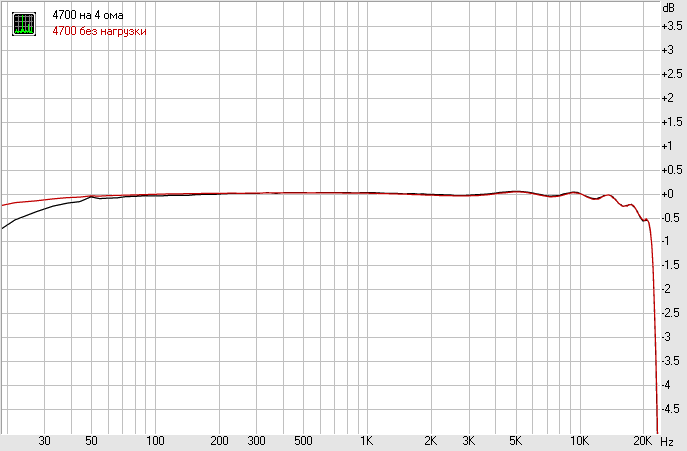

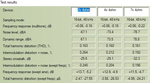

Вот так получается с 4700 на выходе
При выходном напряжении до 2-3 В ( на 4 Ом) эта микросхема почти не имеет искажений ( 0,003%), по крайней мере, она практически повторяет входной (искаженный априорно) сигнал моей звуковой карты.

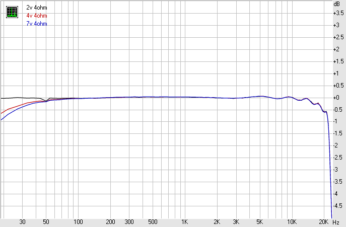

Пойдёт? Обычно границы АЧХ дают по уровню -3дБ.
Предельный уровень на нагрузке 4 ома без видимых изкажений синусоиды - 7вольт(по осцилографу.
вот так выглядит АЧХ:
Может завал на большой мощности связан с просадкой питания?

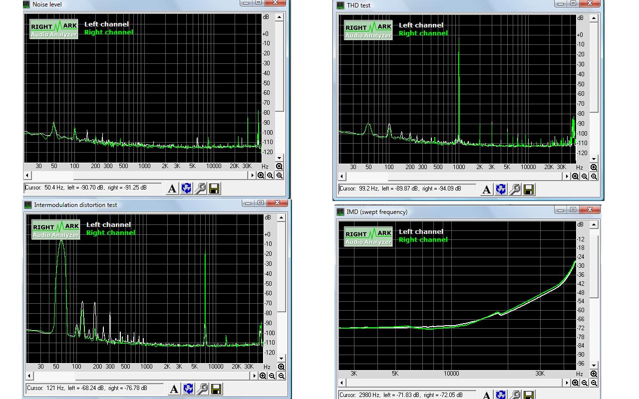

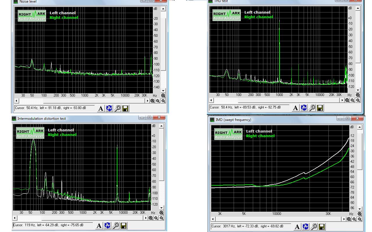

Интермодуляционные:
в цифрах:
3,316
264,953
2,552
