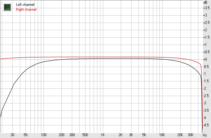

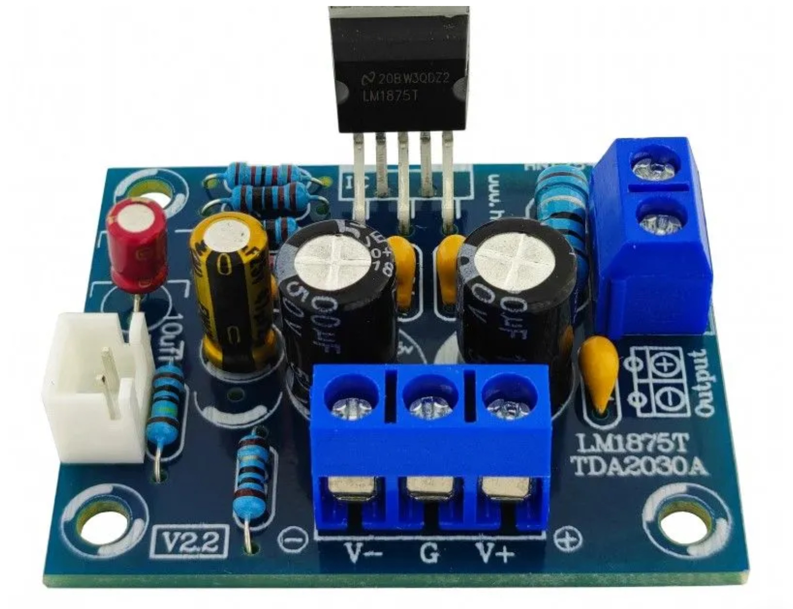

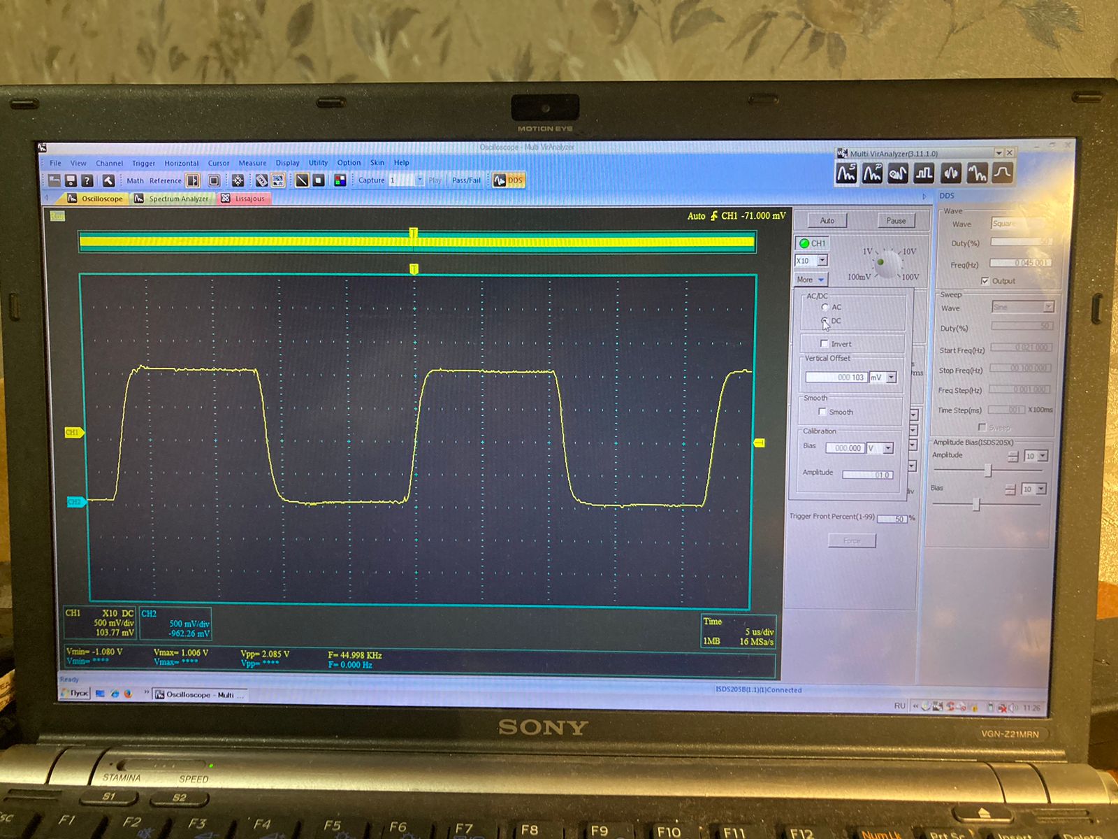

Перепробывал некоторое количество разных китайских плат. Менял конденсаторы, резисторы. Полный провал у схем на TDA 20(30-50).
Лучший результат показала LM1875 при двуполярном питании.)
Зеленым - звуковая карта.
Питание +-11В после фильтра. Нагрузка 6,8 Ом.
Для измериловки подойдет.

LM ка, судя по маркировке - NSC настоящая.].
0,25 дБ.
Понятно, что выше 20к карта сама может ничего не мерить: у неё дискретизация 44к, восстановить по таким отсчётам уровень - научный подвиг.
Согласно модели, спад 20к равен 16 тысячных дБ.
0,25 дБ.
Карта до 192к собственно. RMAA измеряю 24-96.
Лучшая из TDA выглядит так:
    5.2 KB · Просмотры: 87
А сама на себя какую АЧХ кажет?

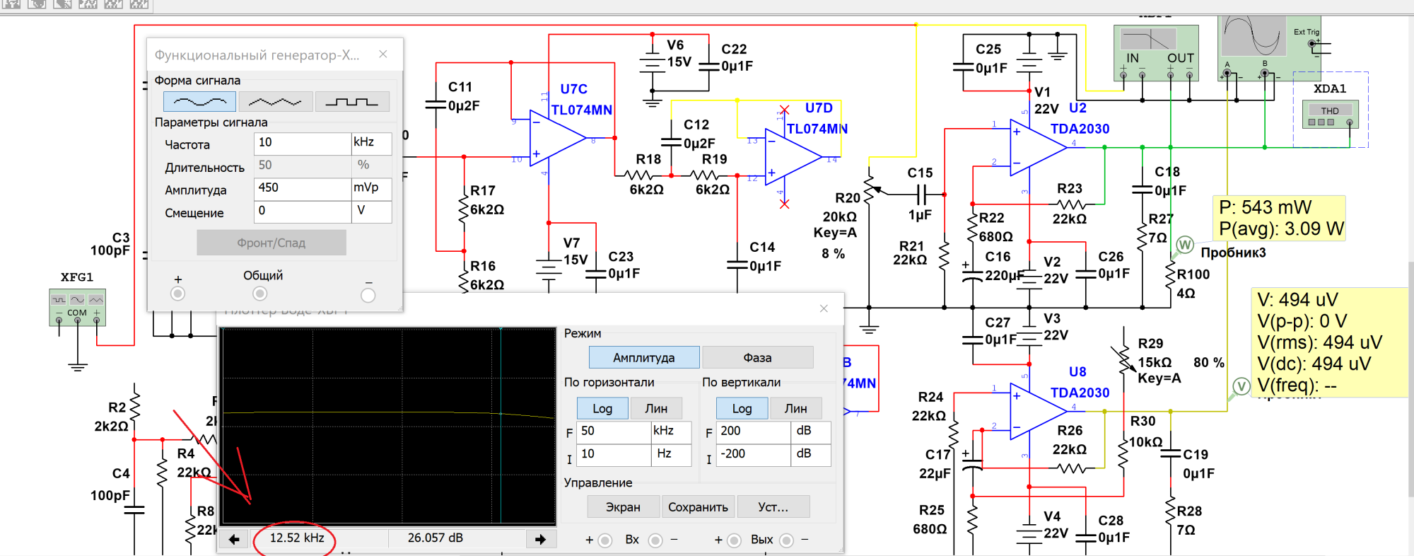

на 12.5К - 3дБ. Поднимать ВЧ придется. Измеритель Кг спрятал, чтоб не расстраивать.
тда2030 надо с буквой А без буквы это для моторов
не знал, какая модель была в библиотеке Мультисима, такую применил.
Для АЧХ на НЧ, С16 увеличить надо. Мне проще и быстрее, завал по АЧХ на осциллографе смотреть, как начинающийся спад (выше настройка ППК на 45К, "Лимит", ЛМ1875 в композит)
Х...йло, иди Шушу ремонтируй, или верни схему в сток, какую инженеры повторяют.

на 12.5К - 3дБ. Поднимать ВЧ придется. Измеритель Кг спрятал, чтоб не расстраивать. Посмотреть вложение 103057
tda2030 все модели мусор - фаза вообще и близко не похожа на даташит.
для симуляции tda2050 отлично подходит opa453 с нагрузкой 1 кОм - отлично повторяет ачх и фчх.

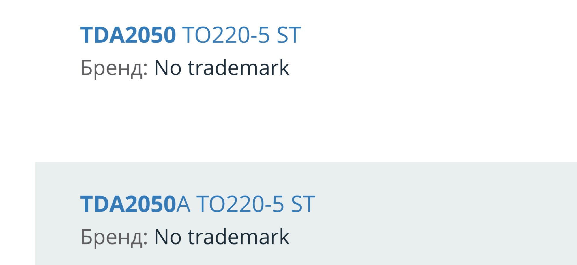

Не там ничего на входе уже. А TDAшки все левые в этих наборах. Родных STM сейчас не купишь.

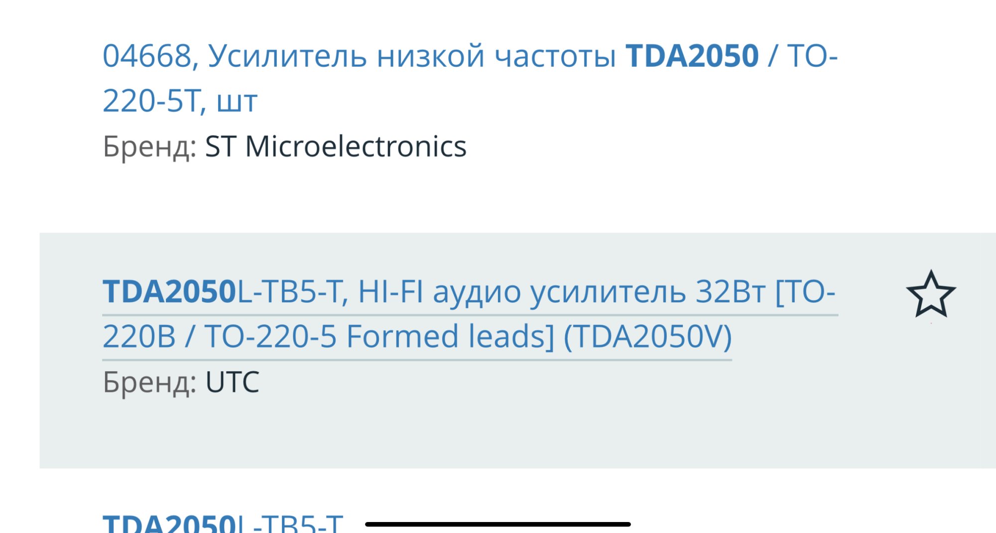

Сам написал, что st tda2050 не выпускают, значит, если это новая st tda2050, то это китайский подвал.
А я говорю, если покупать tda2050, то не st, а utc или hgsemi tda2050, так как это лицензионные копии и не думаю, что хуже, чем старые оригинальные st tda2050, технология-то простая.
То есть вы сравниваете мусорные подвальные st tda2050 с lm1875
вот ссылка на лицензионные tda2050
Пишуть STM.
на голимом Китае пишут
Где берут мне не известно и не интересно.
Пишуть STM. на голимом Китае пишут
я не могу понять, зачем ты мне это мусор показываешь?
вот ссылка на настоящие tda2050
на них НЕ НАПИСАНО ST, на них написано UTC, HGSEMI
