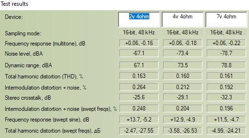

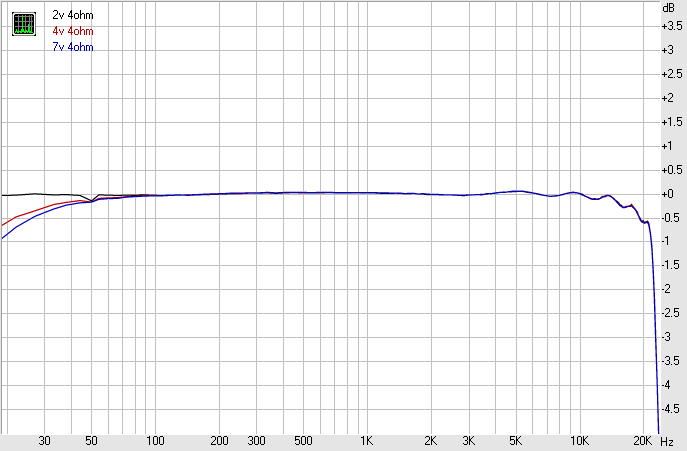

Предельный уровень на нагрузке 4 ома без видимых изкажений синусоиды - 7вольт(по осцилографу.
вот так выглядит АЧХ:
Может завал на большой мощности связан с просадкой питания?

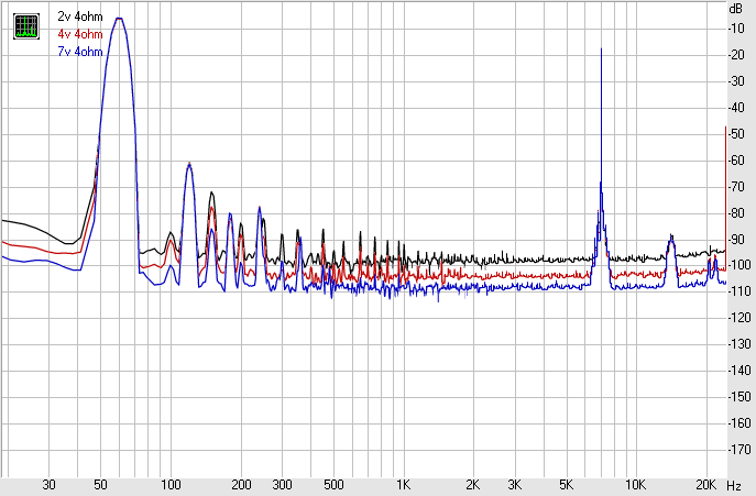

Интермодуляционные:
в цифрах:

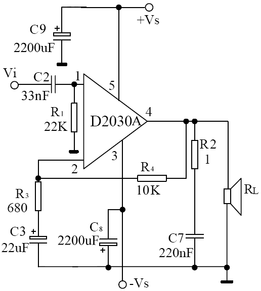

С2 нужно ставить хороший бес полярный на 30 мкФ 50-100В (такие кондеры дорогие) - чтобы был меньше ток утечки, меньше паразитная индуктивность и в итоге меньше искажений и ровней АЧХ.
Поэтому целесообразней делать УНЧ с двух полярным питанием -
кстати, вот в даташите есть типичное включение с двух полярным питанием: там C2 22uF - его тоже надо бы тогда увеличить для подъёма НЧ? А R4+C7 - оставить как есть или заменить на увеличить R4 и уменьшить C7?
Только конденсатор брать во внимание неправильно, за частоту среза отвечает резистор R3 и С2 вместе, а также R3 ? (второй R3...) (входной) и С1
Из схемы в начале темы 4,7 кОм и 2 мкФ = 27,5 Гц, 4,7 кОм и 10 мкФ = 5,5 Гц
Здесь С1-1 мкФ и R3* 22 кОм F=7,2 Гц, 680 Ом и 22 мкФ = 10,6 Гц
Причем по формуле на расчетной частоте среза завал будет -3 дБ, если нужно завал -1дБ, расчетную частоту нужно понижать примерно вдвое

Вот как раз собираюсь "улучшать" китайский усилитель для компьютерных колонок.
Они, конечно, упростили схему до безбашенства.
основные узлы:
тут C2 я, конечно, увеличу. (до 1мкф?)
нижние R3 680Ом и C3 22мкФ оставить как есть?
Так схема вроде даташитная? Уменьшили входную ёмкость, чтоб не мучить микросхему частотами, которые динамики никак не переварят. Только диоды с выхода на питание таки советую поставить.
R2=10 ом, не 1 ом точно. (резистор цобеля равен импедансу нагрузки)
С3 не менее 47 мкф. С2 1 мкф плюс-минус . R4 =22K , соответственно ему, R3 берем 1- 1, 5 ком.
На входе 1 ком, на землю 2000пф, частота среза ~50кгц, и конденсатор 0,47мкф, больше не надо, можно китайский МКР
основные узлы:

Вот ТАК ПРАВИЛЬНО. Здесь 10 или 13 кОм - непринципиально, китайсы ставили что было под рукой.
Существенная разница только в С1. Если пренебречь входным сопротивлением микросхемы, то при 0,033 мкФ на входе, срез (по -3 дБ) будет на частоте 220 Гц. И для козявочных пластиковых компьютерных колонок это благо, всё равно ниже они ничего не дают, только надрываются.
При 1 мкФ будет 7 Гц. Смешно, даже без комментариев.
Думаю, лучше 0,1 мкФ. Это 70 Гц. Для кампутерных колонок и это перебор, но всяко лучше 7 Гц.
Диоды и доп. конденсаторы по 0,1 мкФ сильно рекомендуются.
Не стоит ждать повышенного качества ни от данной микросхемы, ни от прикомпутерных колонок, поэтому не надо фанатизма, ишь бы звучали чисто.
