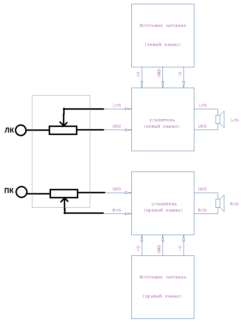

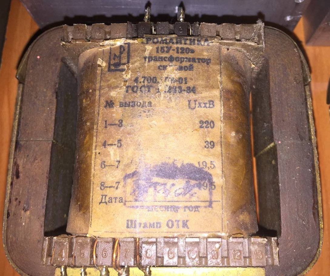

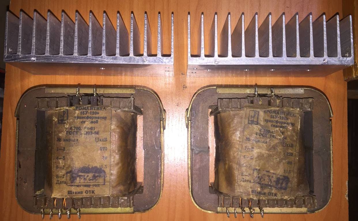

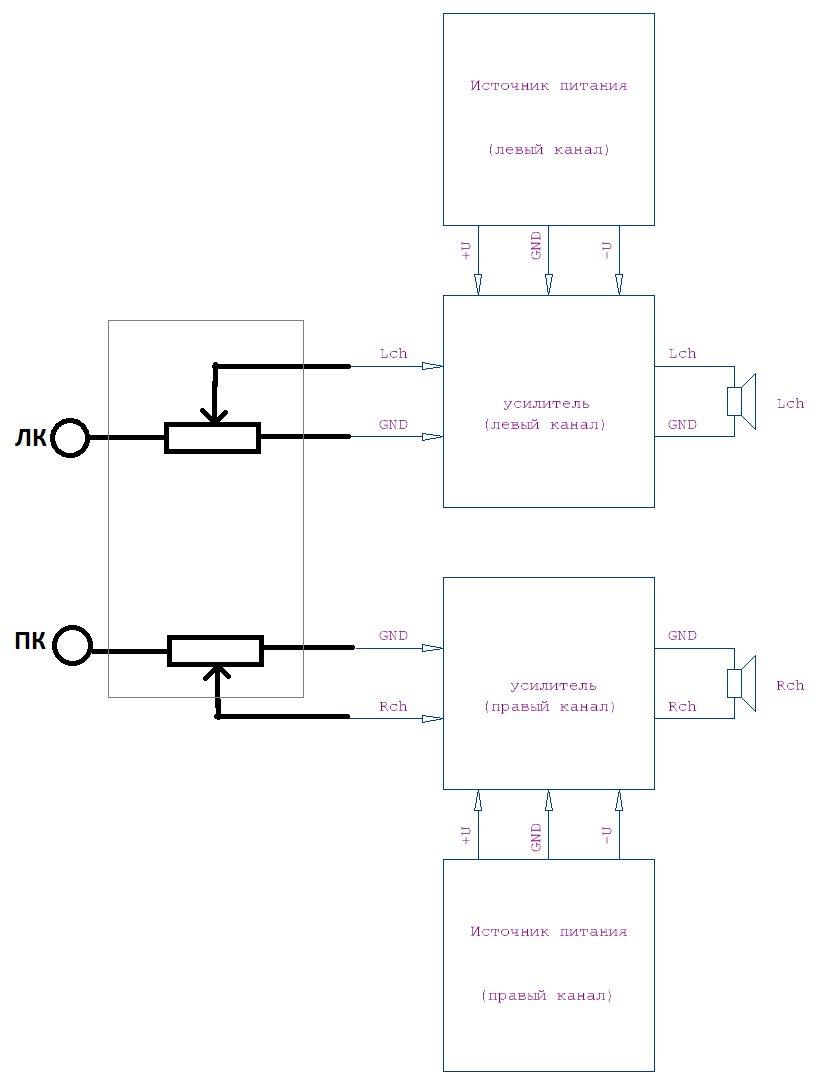

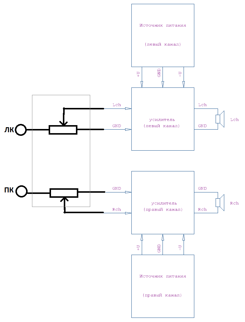

Планирую делать усилитель по принципу двойного моно. Какую схему точно еще не определился, но понятно что на 7293. Пока не в этом суть.
У меня будет два отдельных канала (два трансформатора, два блока питания и два усилителя).
Как парвильно подключить регулятор громкости?
Могу поставить два отдельных моно регулятора на входе и вопрос решен. А можно ли соединить все это с одним регулятором громкости?

Ну если двойное моно в одном корпусе, то само собой регулятор сдвоенный, а если отдельные коробки, то и регуляторы каждый на свой.. не особо удобно, но уже точно двойное моно

Все визначається типом джерела сигналу.
Якщ у Вас джерело сигналу нормальної людини для побутового застосування, воно має один з виводів, з'єднаний зі загальним проводом. Відносно цього загального проводу і відбувається регулювання рівня сигналу. Це спільний вивід для обох каналів.
Якщо Ваше джерело сигналу професійного стандарту, там трохи інакше.
Це визначить схему.
А ще нормальні люди ставлять повторювачі між будь-якими регуляторами і входом підсилювача.

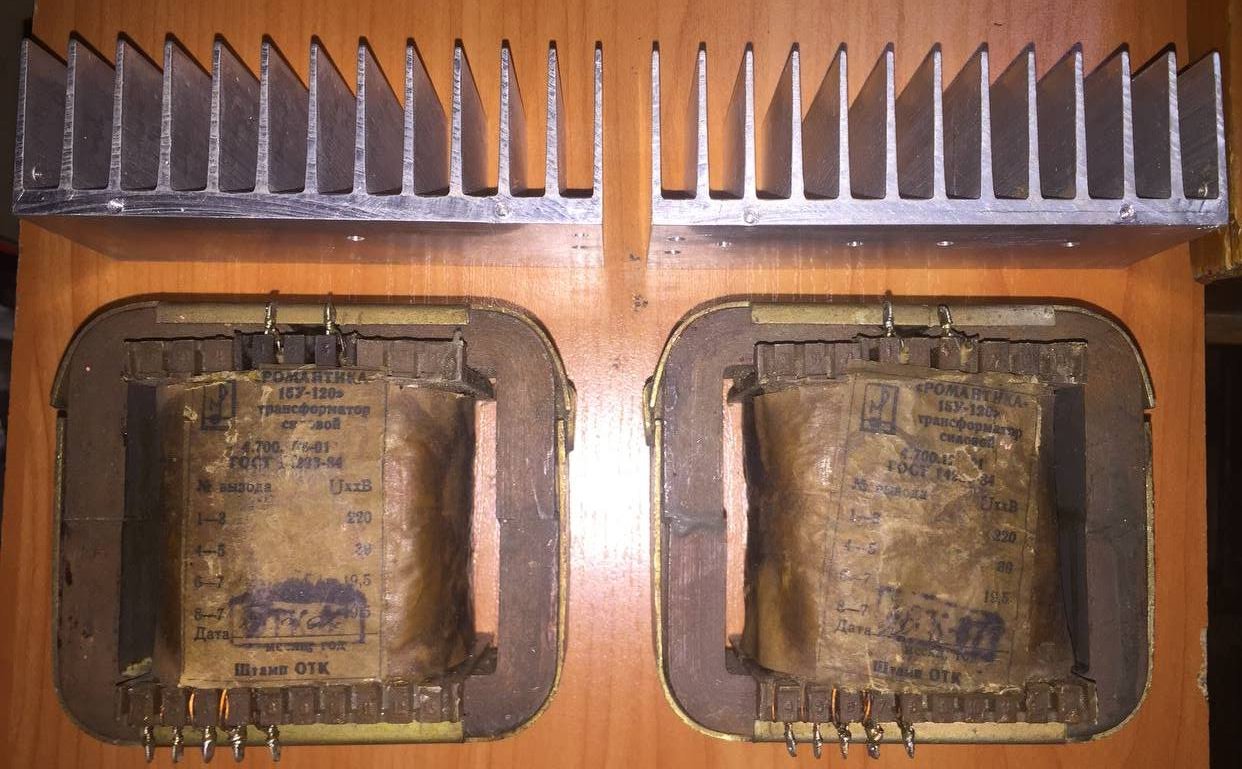

Какой корпус планируется?у меня в старом усилителе стоят 7293,хочется в другой корпус поставить
В сдвоенном регуляторе общий провод обеих каналов объединяется. Я о том, чтобы концепция "двойного моно" имела не просто само название. Хотя понятно что в источнике общий - общий для двух каналов.
Саме так у мене.
Як це схематично?
По размеру запчастей. Пока примерно ШхВхГ: 37х9х27 см
Можно.
Желательно, чтобы у регуляторов не было общей "земли", тогда вся ответственность ляжет на источник сигнала.
Важно обратить внимание, чтобы силовые и сигнальные земли каждого канала в мощном блоке были собъединены через пару ~10-омных резисторов.
Я в одном усилителе (тоже двойное моно) объединил на регуляторе общий провод. Получается немного не правильно сделал?
Зависит от того, как сделана сигнальная "земля" каждого канала, если она отделена от силовой, - то ничего страшного. Важно предотвратить возможность попадания помех из силовой "земли" в сигнальную.
Все "земли" каждого канала следует собирать в "звезду", - строго на перемычке накопительных конденсаторов БП. Питание двуполярное, правильно?
К этим перемычкам и подключаются "вторые" выводы 10-омных резисторов, "первыми" выводами сидящих на сигнальных "землях" своих каналов.

Важно сделать перемычку, на которой соединяются "земляные" выводы конденсаторов БП своего канала, настолько "мощную", чтобы её индуктивностью и сопротивлением можно было пренебречь абсолютно.
Кроме "земель" усилителя, на эту площадку должны прийти и "холодные" проводники подключения АС. Если АС - многополосная, то советую разделить "холодные" провода и там. По меньшей мере - отделить НЧ полосу от СЧ и ВЧ (которые можно оставить объединёнными). Но tri-wiring лучше bi-wiring'а.
Тому, в Вашому випадку, подвійне моно хибна концепція. І чим пізніше електричний тракт почне розділятись, тим простіше вийде в реалізації.
Як вірно вище зауважили, має сенс розподіл умовно силових і умовно сигнальних "земляних" кіл. Це доведеться виконувати вже на модулі кінцевого підсилювача. Але третій сигнальний "загальний" провід. яким сигнал поступатиме на вхід модуля кінцевого підсилювача, буде таки загальним для обох каналів і розділяти його на два раніше, ніж у вхідних колах модуля кінцевого підсилювача, або на виході модуля попереднього підсилювача, у випадку, коли кінцеві підсилювачі виконано на окремих платах поканально, немає жодного практичного сенсу.
Як це схематично?
Це означає, що всі регулювання мають виконуватись в конструктивно єдиному модулі попереднього підсилювача. Вхідні кола-кола комутації-кола регулювання-повторювач-вихід на модуль кінцевого підсилювача. Ви можете виконати і цей модуль як подвійне моно, але тим самим Ви подовжуєте траси якими протікають сигнальні струми, збираючи все сміття від режимних струмів і наведених завад. Чи воно Вам потрібно?

Повертаючись до теми теми, я би і живлення обох каналів виконував на єдиному трансформаторі. Так дешевше, за інших рівних. Якщо вже дуже свербить, можна використати роздільні обмотки для живлення окремих каналів, або краще роздільні випрямлячі й фільтри від спільних обмоток. Сучасні підсилювачі досить добре подавлюють завади від шин живлення схемотехнічно, якщо рукосй не накосячив.
Залишається правильно розвести "землі".
