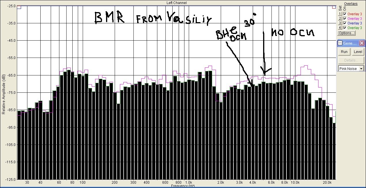

На выставке хаенда в 2015 году Алексей Петрушевский спрессовал воздух своими Бумерами-Тектониксами, крепко удивил народ невиданно плотным могучим звуком непонятно откуда, - из пары коробок из-под обуви. Правда, там и усилитель не абы что, по 150 ватт в канал. Вот АЧХ тех самых Бумеров.
    143 KB · Просмотры: 73
Бас по принципу "эффективный". Но тем не менее охотно верю, что спрессовал им уши публике.

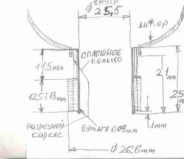

По внешнему виду диффузора, абсолютно неотличим от 6ГД-6 и 10ГД-34. Отличия весом, толщиной, составом бумаги, её плотностью.
Похоже на обрезанный в размер 5" диффузор от 10гдш. А он действительно туда так подходит по высоте
Образующая- один нюанец. А впуклость вместо выпуклости- другой. И яма в центре вместо пупка очень заметно меняет поведение динамика на верхнем срезе. Только как вам это рассказать, чтобы вы тоже поняли, о чем я тут страдаю. Видимо, не поймете.
Мне на днях попался ролик в Ютубе, там автор на сделанные им 5" крепит разного размера колпачки прямой и обратной стороной. Человек мне никак не знаком, верить его микрофону нужно осторожно, но вне зависимости от размера колпачка, приклеенный впукло, он даёт явно ровнее АЧХ.
У себя я последние несколько пар именно обратной стороной клею.
Да знаю я, что там впуклый колпак. Так и у 10ГД-34 если более-менее задать впуклость....

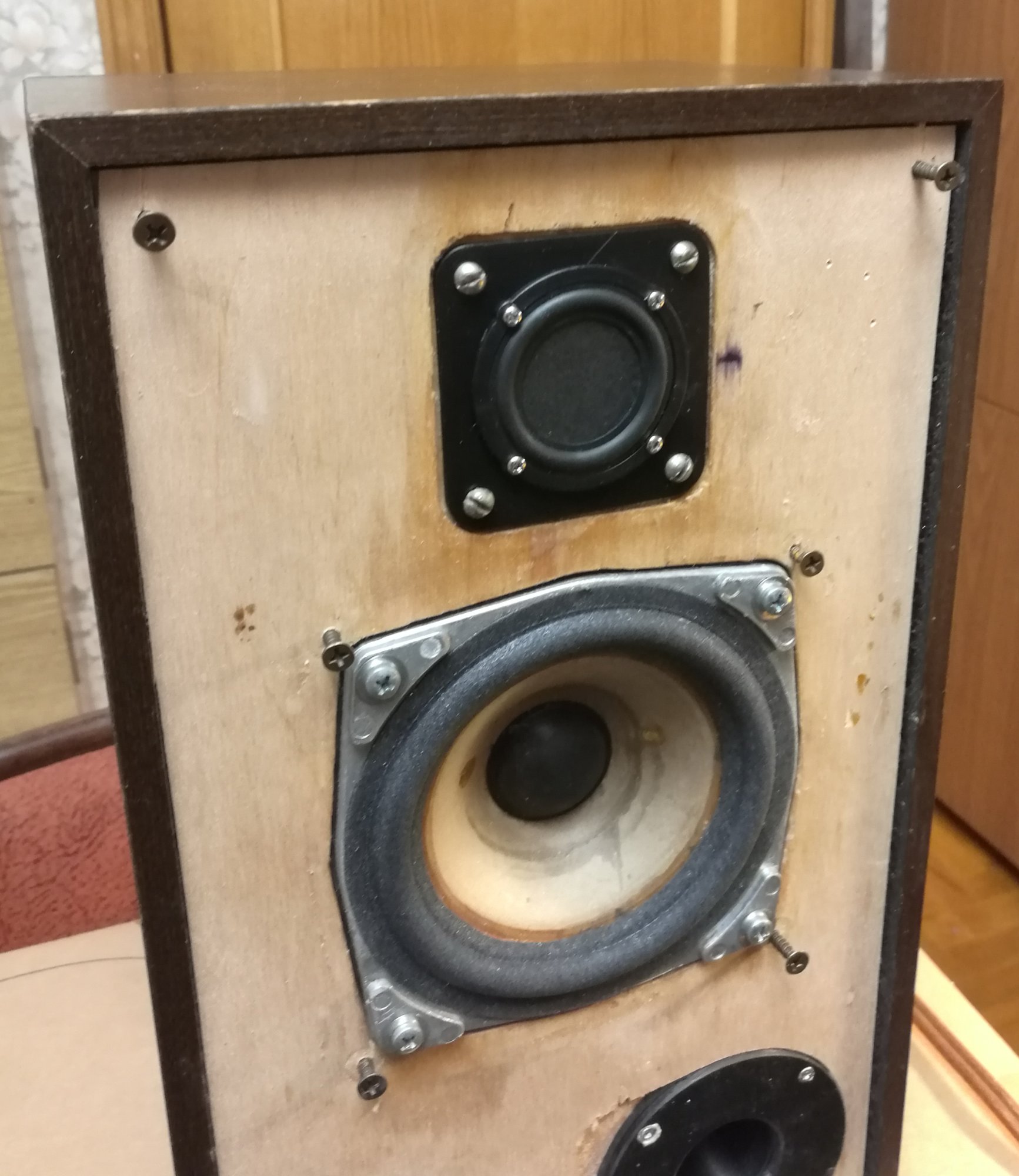

Подкинуть что ли вам дровишек для пи...больства? Как вам частота раздела двухполоски 500Гц? Сюжет? Нет? Да и хрен с ней с чувствительностью! Кто там боялся , что чутье низкое? Кто нам мешает, тот нам и поможет! На фоне низкого чутья широкополосничка басы звучат - просто прелесть!
А копеечный широкополосничек типа BMR оказался великолепной находкой! Надо бы еще купить, пока все не разобрали. Кстати это не точная копия TECTONICа, но вполне достойная.

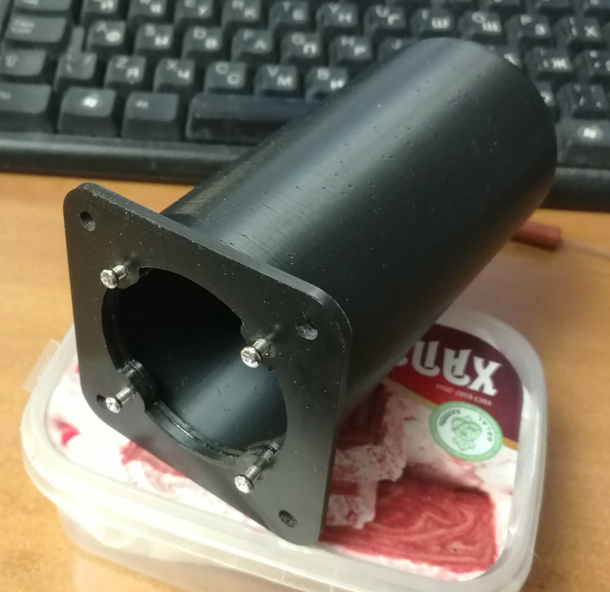

Печатаю вот такой стаканчик. Из двух частей. Одна часть - фланец- точно в размер 3ГД-2. Другая часть - собственно стакан. Вставляю крепежные гайки и склеиваю.

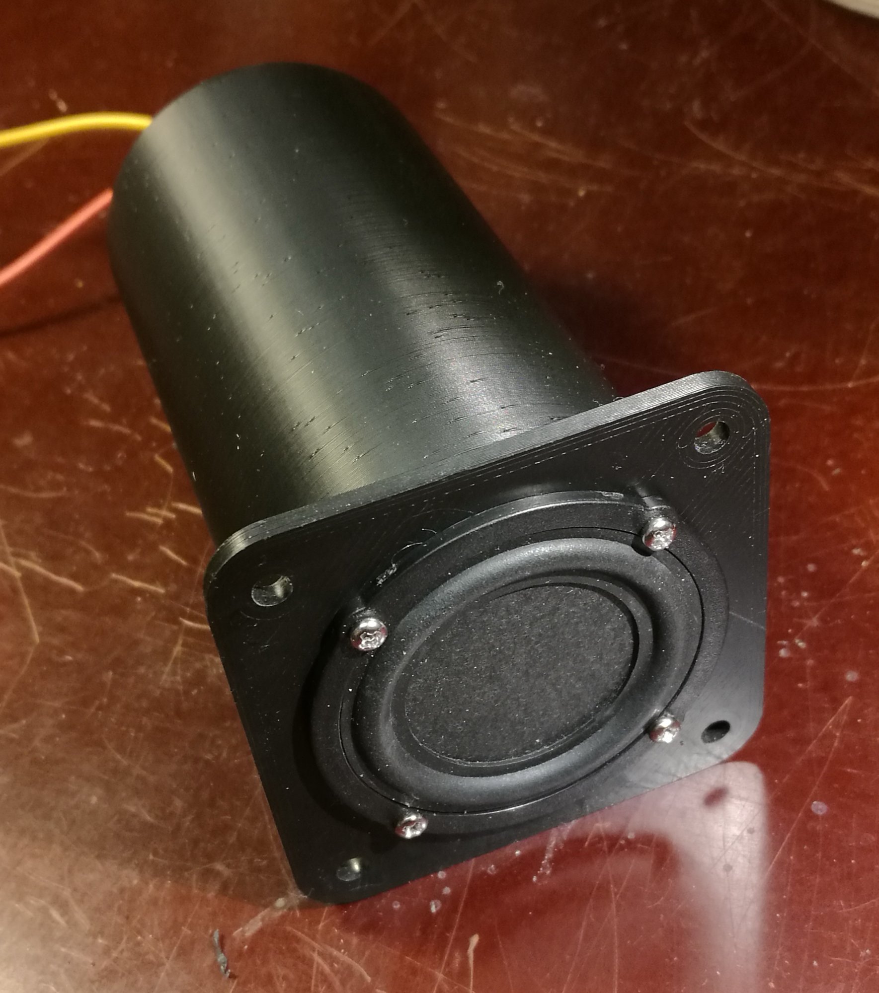

Забиваю стакашку синтепоном.Приворачиваю динамик, вывожу провода.
Ну и на штатное место в колонку.

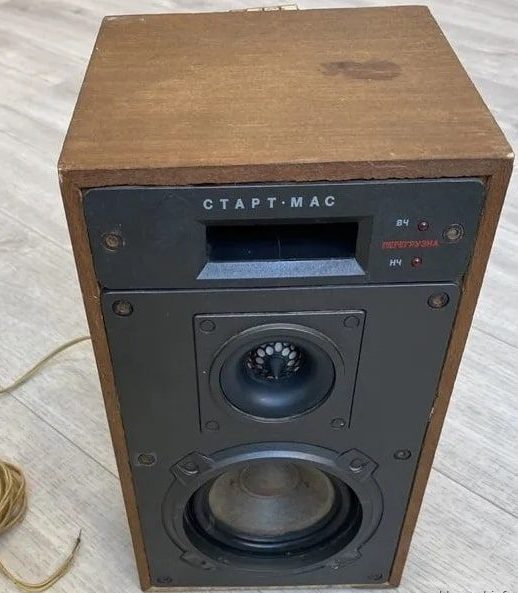

Вот такие были очень хорошо басили да и так звук нормальный был.
    49.6 KB · Просмотры: 49
Басили не шибко, обьема маловато и настройка может высоко, но по остальному вполне приятные, особенно ВЧ в сравнении с S30. Но S30B глубже играют, а 15АС-109 и тем более.
У них корпус по крепче и фильтра по другому.
