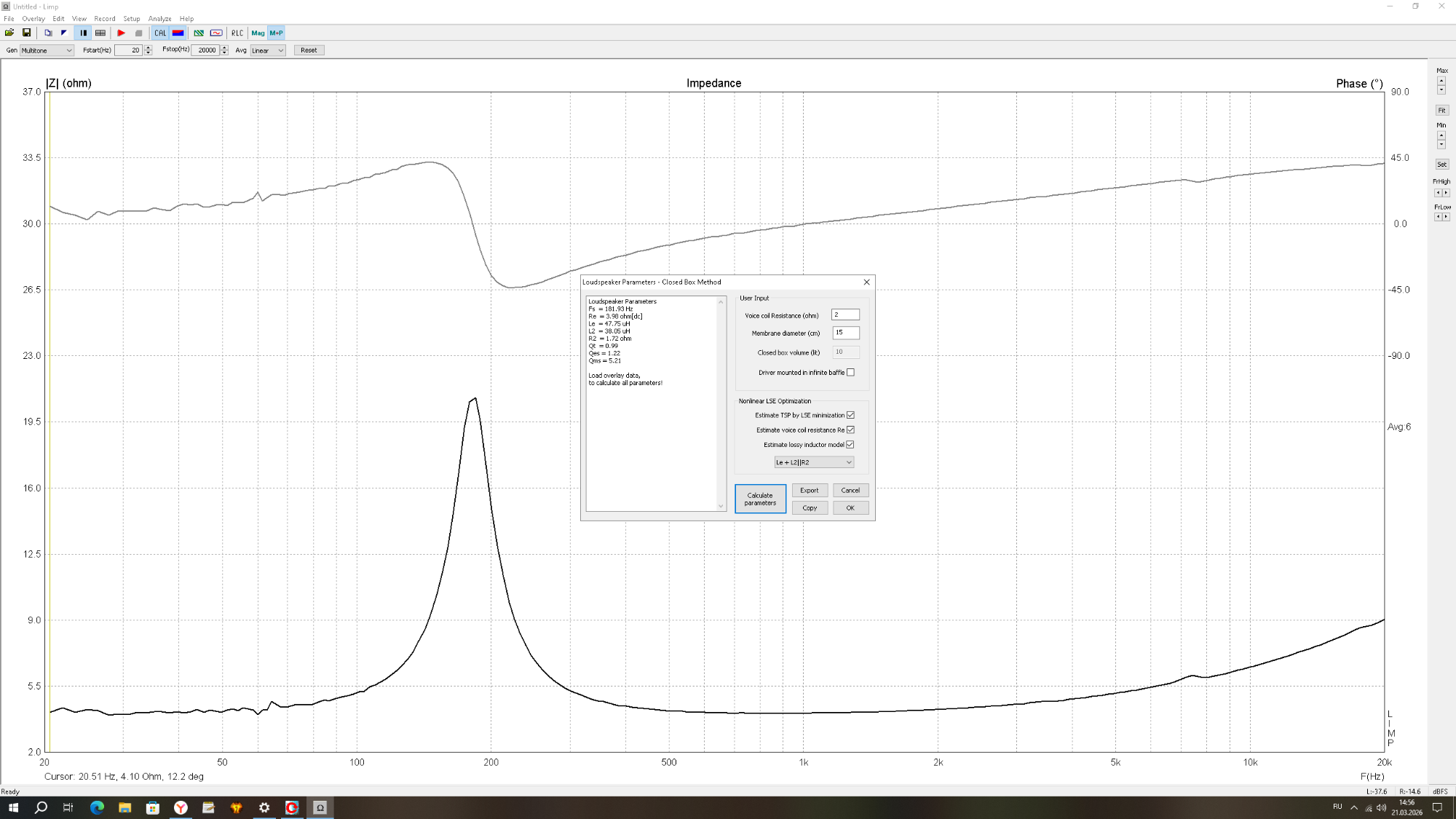

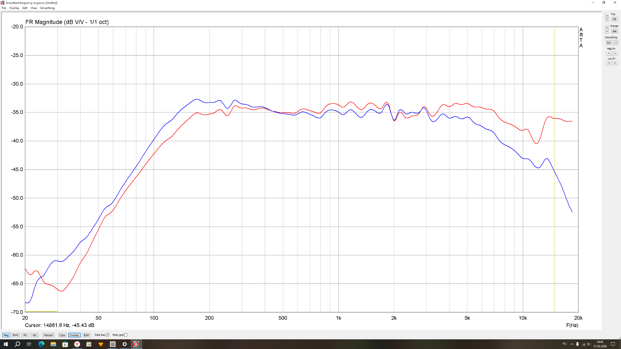

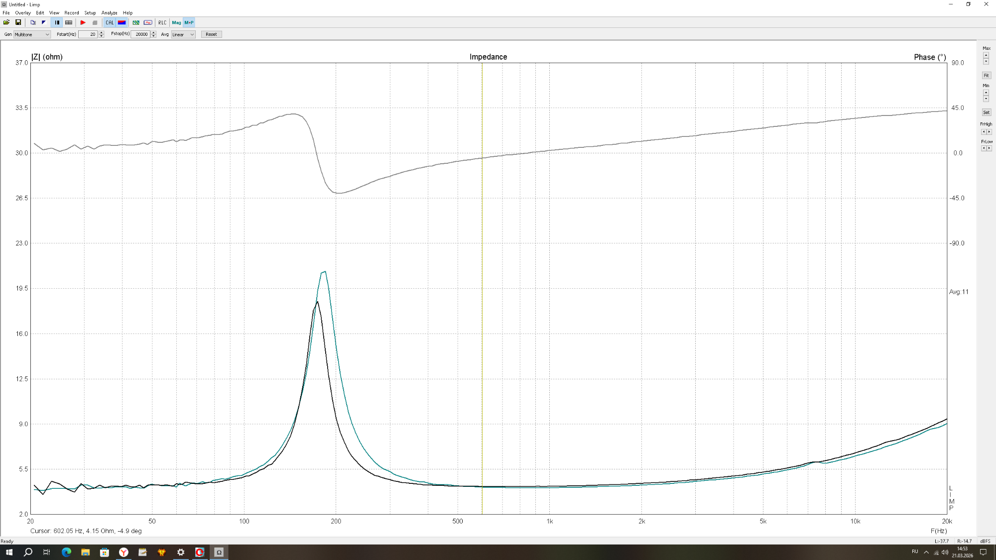

итак.дины немного разные пришли.к сожалению можно только как сч использовать.покрайней мере пока.ачха впритык в оя.мик калиброван.
Поэтому я заказывал их сразу 10 пар, предполагая что будет разброс.
2 шт были коцнутые, в последствие продаван мне сделал спецпредложение в аккаунте по 75грн забрал еще 2шт, хотя и те рабочие, только внешне пострадала мембрана после пересылки.
Если для настольной АС можно рекомендовать от 250-300гц использовать, то есть не для большой мощности.
В 0,2л ЗЯ самое оно.
Идеальный вариант от 500Гц, так как ниже искажения уже можно услышать.
Да, это что-то вам не свезло! Странно, что на верхах такой завал. Может все-таки с микрофоном что-то не так? Причем оба... Странно...
Мне думается, что это результат разной сборки. Я уже нарывался на такое. Одни и те же динамики у разных китайских продавцов сильно отличаются. Я думаю, у них там есть некая база оптовой продажи отдельных деталей для динамиков. Магазины закупают эти детали, но сборщики имеют разную квалификацию. Одни делают это просто-таки идеально. А другие - лишь бы как. Даже по внешнему виду можно отличить. Я вот часто думаю, продавали бы они все эти детали для динамиков отдельно и в розницу. Было бы неплохо.
Комплектующие у китайцев часто дороже готовых изделий, состоящих из них.
Мне эти головки вышли по 3$
Не думаю, что комплектующие получатся дешевле, так как только неодимовые таблетки уже больше половины стоимости возьмут на себя.
