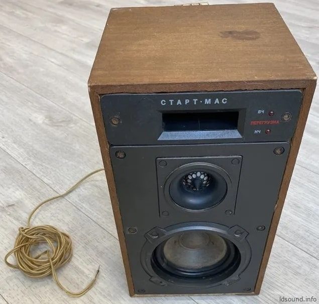

Tectonic Elements TEBM35C10-4
У них корпус по крепче и фильтра по другому.
Да, но бас это не сильно улучшает. Нужен обьем. Сравнивал эти Кливера с S30B и Вегой в лоб. По басу небо и земля. Динамики были в норме, не задубевшие. Им бы 25ГДН-3-4 внутрь - они и в обьеме 15АС-220 хорошо исполняют..
Так он в них и стоял,и эти
Так это ж стартовый набор как полная копия Кливер 50АС-201, где стояли 25ГДН-1Л-4 ? В этих Кливерах 25ГДН-3-4 никогда не встречал.
Вот и по ссылке подтверждается
Похоже на обрезанный в размер 5" диффузор от 10гдш. А он действительно туда так подходит по высоте

Вот у меня с другим набором были динамик нч с большим магнитом еле влазил ,и фильтр полноценный и корпус с 16мм дсп.

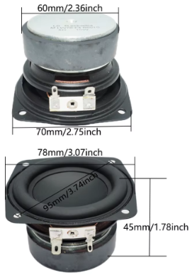

БМР 35 это квадратные, а круглые меньше.

Вообще вопрос был не о форме, а о сопротивление ЗК.
В порядке вангования: лицензионные дороже, "по мотивам" с ночной смены, дешевле...
Думаю они одинаковые просто аппетиты у продавцов разные.

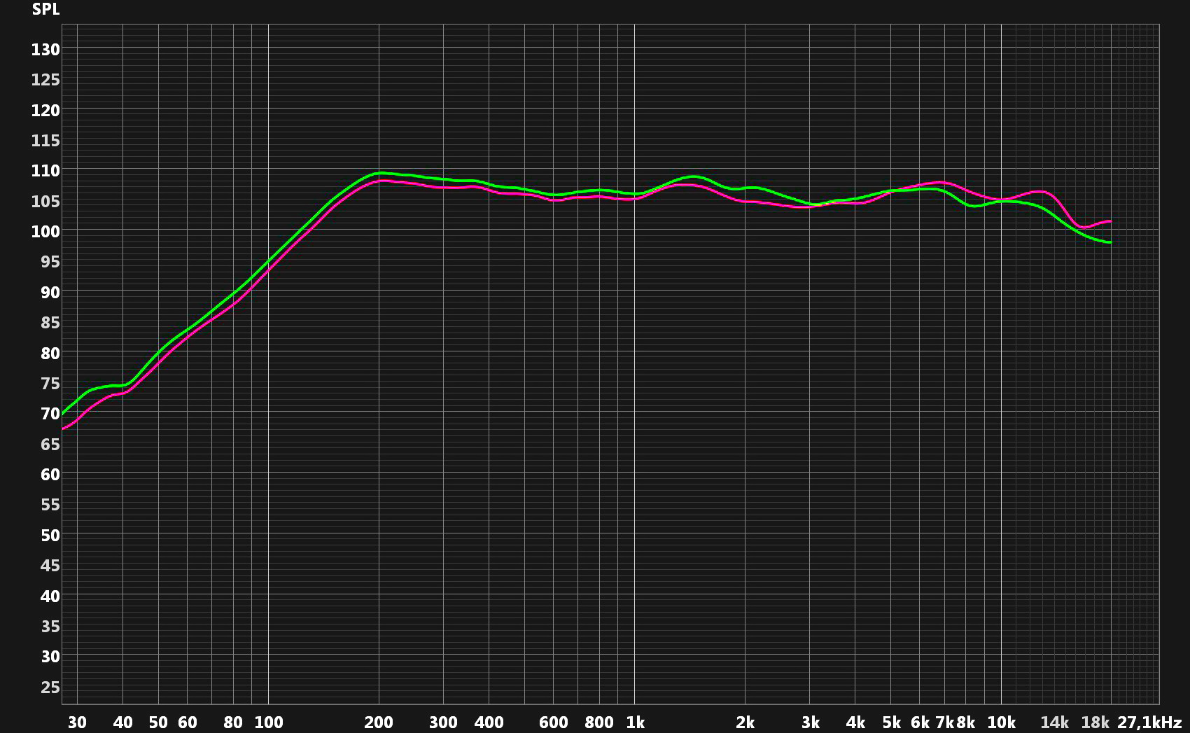

Итак, АЧХ этой темной лошадки. Хотя она совсем и не темная. Если бы вы были внимательны, то наверное должны были видеть... Sirius неоднократно выкладывал АЧХ этих динамиков. Это именно он посоветовал мне их, за что я ему благодарен. Ну теперь и я выложу:
Красная кривая - это АЧХ динамика в стакане и прикрученного к колонке. Никаких коррекций. Расстояние 0.5м. Если придираться, то да, немножечко не доигрывает на высоких. Но это важно для молодежи. Мне, так в самый раз!
Зеленая кривая... А это самое интересное! Как думаете, что это за АЧХ?...
Барабанная дробь... пауза... опять дробь... снова пауза... Итак, это АЧХ под углом 60 градусов к оси!!!!!!!! Вот честно скажу, я ожидал чего-то похожего, но такого!!! не ожидал!!! Мне думается, что это даже компенсирует небольшое недоигрывание на высоких.
Так что будем работать дальше...

По АЧХе видно высоковатый Qts...
Нежно брутально заклеивал корзинку нахлобучкой внатяг из хоз.салфетки (относительно плотная нетканка-вискоза). По АЧХе Qts в р-не 0.8 – без проблем (зашибись!) делится первым, в т.ч. последовательным, особенно с "типа мидами" что выше.

Нет. Прошу прощения. Относительные замеры. Уровни выставлял на глаз.
А есть те кто ругает АЧХ? не видно таких, у всех бомбит от чувствительности 77дБ/Вт/м и потуги это всё состыковать с 25ГДН3 (85дБ/Вт/м) Не говоря про том, что низкий раздел для BMR на участке импеданса где Z ~ Re приводит к тому. что мощности нужно знатно увалить в эту лушпайку, для звукового давления 90дБ понадобится ~20Вт, он точно выдержит это?

По даташиту Qts 0.83, Vas 0.18л.
Учитывая реальные АЧХи и добротности, делаем для него махонький объём с плотной набивкой ЗП – нижняя ну и шо, шо повысится, но уберётся рез.горбылёк + проще свести с низом.
*) Накинул бумажуль от разных Tectonicʼов из серии BMR36S1Х-4Х
