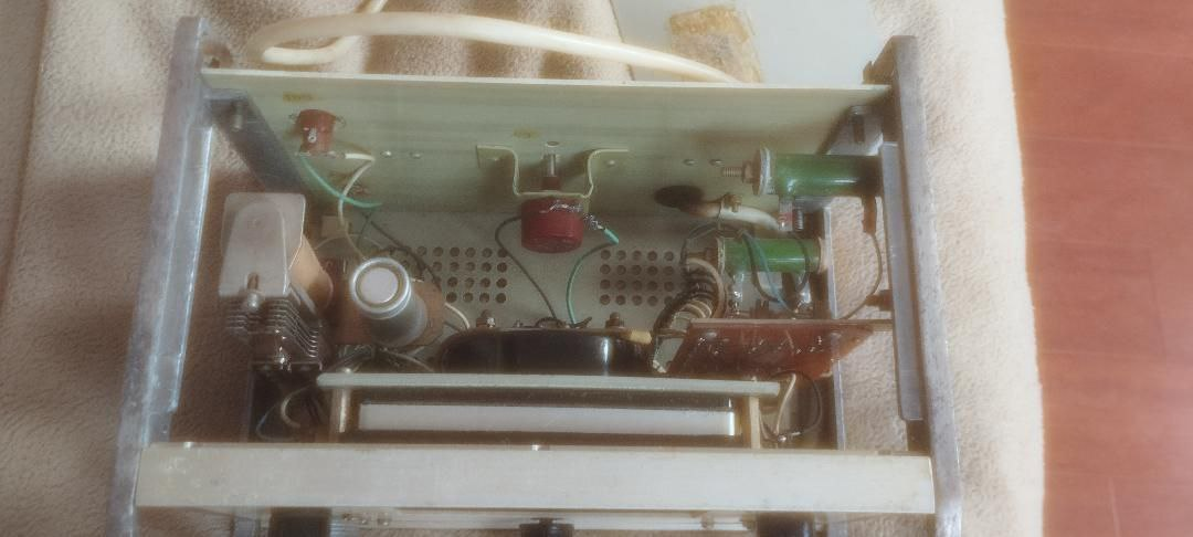

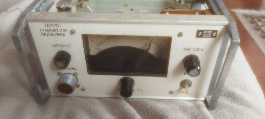

Подскажите если кто знает. Где можно роздобыть паяльник под данное устройство, иноформации в инете ноль
Что написано на шильдике справа сверху? Еще какие-то надписи имеются? Схему нарисовать не пробовали (устройство вроде простое).

На шильдике ЯВ 015047
Заводской номер доинтернетной эпохи индустриально развитой УССР(
Устройство- далёкий аналоговый предок паяльной станции (без фена). Паяльник-(скорее всего) проприетарный)
Поможет только реверс инжиниринг).
Можно с уверенностью утверждать, что на 36 вольт переменного 50 гц. Индустриальный стандарт. (т.е. нужен еще понижающий трансформатор 220\240\36 в).
Наличие термодатчика (термопары) предполагается, но это неточно...

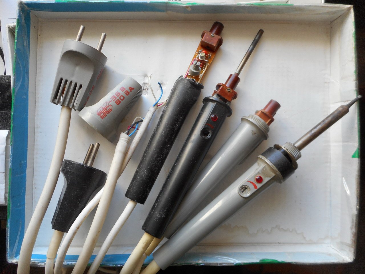

На знімку - паяльники 36 В 50 Гц, вщент вбиті "усе знаючими майстрами" - і в мережу 220 В (на той час) втикали, бо вілки однакові (конструктор зовсім не знайомий з психологієй користувача), і на постійному струмі вбудований тиристорний регулятор горів...

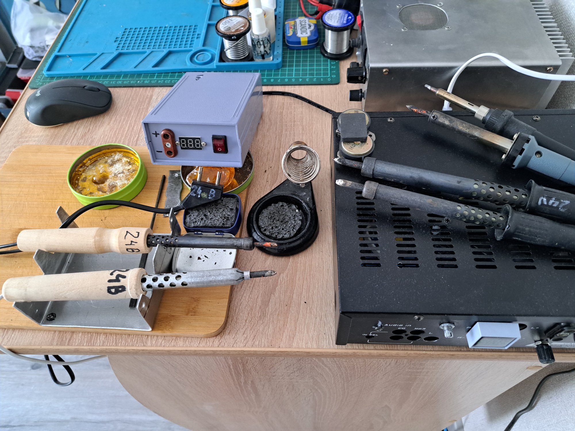

Мой вариант термо(мощностно)стабилизаторов
в серой коробочке иип (MEAN WELL регулируется 21-29 В.), вилки подрезаны что бы не путать, справа "регенератор питания" - регулируемое 110-240 В. 100 Вт. синус, стабильное для паяльников 220

И в каких паяльниках есть термо датчик? Важно же не напряжение стабильное держать, а температуру жала
Вот как раз понравилось стабильное напряжение, все паяльники с массивным медным жалом температура не успевает измениться, есть китайская паяльная станция, не нравится не хватает ей мощностии приходится t держать немного больше чем необходимо! Понимаю есть ПС получше, но для дома вот такой набор
