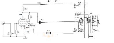

Однако на этом полет фантазии не остановился. Глядя на ее монтаж, и понимая, что в ней установлены детали явно на Hi-End класса, захотелось по возможности улучшить.
Для начала исключу весь приемный блок, т.к. в мегаполисе пытаться слушать ДВ-СВ-КВ практически бесполезно из-за помех. Это немного увелит объем.
Заменю все элетролиты на современные, а старинные МБМ на качественые полистириловые. Далее, возможно, откорректировать RC-цепочки.
И если МЛТ лучше для звучания, чем ВС, поменяю на них. Установлю радиатор на 6П14П, это увеличит срок ее службы.
Можно еще заменить гетинаксовую плату УНЧ на стеклотекстолитовую, но возни много, и вряд ли это улучшит качество звучания.
Но это так, общие слова и на пальцах. Может, господа любители подскажут более конкретные пути улчшения качества звучания этого замечательного творения ушедшей эпохи?

Насчет радиаторов к радиолампам. Я долго изучал этот вопрос, и пришел к выводу, что да, радиаторы действительно увеличивают срок службы радиоламп (читайте ионный обмен со перегретым стеклом). Поэтому не поскупился и купил фирменные радиаторы-гармошки и давно их использую.
"Без нужды не надо "улучшать". Так нужда-то как раз и есть.
Первая - это узкая ВЧ-полоса.
Кстати, здесь присутствует парадокс - несмотря на то, что АС от "ЭСТОНИИ-СТЕРЕО" имеют полосу до 18000 Гц, но "САКТА" с ею 10000 субъективно звучит лучше, по крайней меня для меня.
И все же хотелось бы ее немного расширить, если не до 14000, то хотя бы до 12000.
Понятно, что надо менять ВЧ-динамики. У меня завалялись 2ГД-36 и 6ГДВ-4.
И хотя 6ГДВ-4 имеет бОльшую полосу, в данном случае для меня это не главное.
Главное другое - какой из них, по вашему мнению, обеспечивает более естественное звучание?
Бумажник на 2.0 мкФ надо заменить на качественный политироловый.
Перематывать или менять звуковой трансформатор, понятное дело, не планирую, он и так неплох, имхо.
Зато есть вопросы к конденсатору C72 и цепочке R47 C76 - они для чего, для подавления возможного самовозбуда или для сужения полосы? Стоит ли их уменьшить?
Микроскопический R42 ВС-0.125 в сетке 6П14П это, конечно жлобство, сколько их уже выгорело в подобных УНЧ, надо его заменить на хотя бы полуваттный.
К катодному электролиту надо добавить полистириловый для ВЧ.
И второй, самый болезненный вопрос, за который не хочется браться, но возможно, преодолею свою лень и возьмусь.
В этом УНЧ, как и во всех подобной бытовой радиотехнике Союза, есть одно досадное место.
Это место называется радиолампа 6Н2П. Вы наверняка знаете причины и историю ее создания.
Одна из причин - неистощимое желание сэкономить на радиолампах в каскадах.
Поэтому 6Н2П создали с высоким усилением, но к сожалением, весьма далеким от HiFi звучанием.
Поэтому простая замена даже на 6Н1П или 6Н5П существенно увеличивает качество звучания, что на себе убедился, а если на 6Н23П, то вообще получится близкое к HiFi _preved
Однако при такой замене в 2-3 раза падает общее усиление, и чувствительность входа УНЧ будет составлять не стандартные 0 дБ/0.776 В, а гораздо меньше, и соответственно выходная мощность тоже упадет.
Значит, добавлять еще один входной каскад? Не хотелось бы этого делать, поскольку любое увеличение числа каскадов уменьшает качество звучания.
Но если таки делать, то крайне желательно не изобретать велосипед, а использовать апробированные схемы переделки данного УНЧ, которые мне пока не встречались.
Может вам известны такие переделки?

"Сакта" была описана в Радио 1961 №3 с25, там же есть обмоточные данные

поменять некоторые электролиты
Катодные электролиты макс.качества, увеличить и зашунтировать приличным малоёмкостным.
С74 какой тип?
... на 6П14П, это увеличит срок ее службы.
"Электронный дроссель" вместо анодного.
*) Возможно, есть смысл перевести на фиксированное смещение (умножитель с обмотки питания лампочек подсветки).
*) Легко переделывается в Покемон.
узкая ВЧ-полоса ... И все же хотелось бы ее немного расширить, если не до 14000, то хотя бы до 12000.
Учитывайте, что 1ГД-9 на боковых стенках, тому и "недостаток" ВЧ.
Внедрите БТ/FM-модуль.
Та ладна... Не повлияет.
А вот убрать лампочки в радиотракте, то ок – снизит нагрузку на питательный транс и селен.
Вам просто засрали мозги. Подумайте сами. десятки миллионов этих дамп работали в приёмниках, телевизорах и пр. десятилетиями.
Если бы были гиперуникальные лампы баснословной стоимости, какой-то смыл был бы, а так...
Есть немало бесполезных вещей. Вы начитались всякой хрени, это называется брэйн уошинг.
Это кто-то сказал или у вас есть конкретные претензии? Тогда изложите их по пунктам.
Не знаю какая полоса, зависит в первую очередь от трансформатора, вряд ли стоит в него лезть.
Полоса бывает по напряжению от усилителя.
И бывает по звуковому давлению - то что излучают динамики и мы слышим.
КАК вы определили недостаточность?
КАК если на ДВ-CВ только 5 кГц и передач нет?
от грампластинок с древнейшим звукоснимателем и ЭПУ? По нему тоже нельзя судить.
Остаётся только внешний источник. А какой он?
Если бы качество определялось только цифрами на бумажке...
А вы знаете сколько сейчас? Не наобум, не по бумажке а на деле?
Надо ещё посмотреть их направленность - как они стоят, "смотрят" они в уши или отвернуты в сторону, не совпадают по высоте?
Для ВЧ это крайне важно.
Поменять - мысль неплохая, но вопрос на какие и как их устанавливать.
Указанные динамики вряд ли идеальный вариант. Просто они есть?
А что главное?
Естественность в первую очередь зависит от СЧ (это лично моё мнение) и определяется именно 5ГД-1RRR. Динамик сделан как должно, без оптимизаций и инноваций.
А кто вам сказал что поллитровый или полистироловый обязательно лучше?
5ГД-1 бумажный. Думаете что все бумажные звучат одинаково?..
Крайне не советую. Шанс что ВЫ испортите всё, слишком велик. Хотя... останется главное - динамик.
Надо смотреть, не сейчас.
Но не надо с вилами на перевес бросаться "улучшать".
Согласен. Но сколько вашей Сакте лет? Ну уж больше 60-ти и до сих пор не сгорел? Может ещё 60 лет не сгорит? Вам хватит?
А если полипропиленоый? А слюдяной? А фторопластовый?
Вот неплохо бы измерить его ёмкость и ёмкость ряда других конденсаторов. Вы точно справитесь?
Лень или разумную осторожность?
Ну не всюду её ставили, но в двухламповые однотакты с регуляторами тембра - частенько, и это понятно.
Не будем про мамонтов.
Разумное желание.
Лампы делали с разным усилением и для разных задач, это более чем оправдано.
КАК вы убедились? Можете написать подробно? Это интересно. Не по видео на ютупах?
С ЕВ или без? Кто вам сделал brain washing ?
Если точно 0,775 мВ но не в этом дело.
ОТКУДА этот стандарт? КТО вам это сказал?
Прошу ответить на вопросы.
Тогда уж надо узнать - РТ вам нужны? Аудиофилы против них.
Так значит вы желаете полностью переделать усилитель?
Можно. Есть радиолюбительские конструкции, например, Пузанова на его сайте. Возьмётесь?
Но надо не курочить штатный, а делать новый с нуля (можно будет взять БП и ТВЗ от Сакты.
Сколько вы уже сделали ламповых усилителей?
Думаете это так просто и с первого раза получится лучше заводского?
Вы себе противоречите. Две лампы - плохо, три - ещё хуже.
Я написал. Классические любительские однотакты на двух лампах. Шасси делать будете?
Написал. Имя им - легион. Справитесь?
Боюсь что у вас руки чешутся разломать Сакту.

вот так бы я сделал а тембры можно перед усилком пассивные поставить ,но попробуйте программные можно очень ровную ачх сделать сняв микрофоном и подправив пики и провалы,там ведь и частоты регулирования можно менять и добротность фильтров,железные так не умеют
усиление у 6ж9п большое и достаточно для усиления после пассивного РТ
а куча реактивностей внутри петли оос не айс в плане стабильности

Схема с дикой ошибкой. Проследите путь сигнала с выхода трансформатора до катода входного триода и его катода, куда по идее обязана быть заведена отрицательная обратная связь.
Так она заведена и действует, правда, при таких номиналах R33 C65 она действует только до 10 Гц.
Или что вы имеете в виду?
А попробуйте вменяемо объяснить, почему. Хотя бы сами себе.
Себе объяснил. Много лет тому назад, еще в ламповую эпоху по правильным учебникам.
Попробуйте повторить то же самое.
Похоже, упустили в схеме резистор , врезанный между землей и цепью катодного автосмещения, на резистор в сотни Ом заводится ООС с выхода в катод. В варианте по схеме ООС отсутствует , на 10 Гц от нее толку как от этого самого. А без общей ООС схема на пентодах превратится в хор пьяных ложечников.
Одно вы пишете верно, звук 5ГД-1 РРЗ редкий по красоте и выразительности. Уникальный динамик.
ПС. Позже коллега Samodelkin привел выдержку из статьи про особенность схемы УНЧ, решение по ООС странное, но видимо, чем-то оправдано и как-то там работает. Ну и ладно.

Про охлаждения ламп - давно придумано и успешно используется.
Ну и про обратную связь в УНЧе - честно рассказано в стародавние времена.

Выходной ультралинейный однотакт Сакты приведен примером в справочниках Терещуков.
