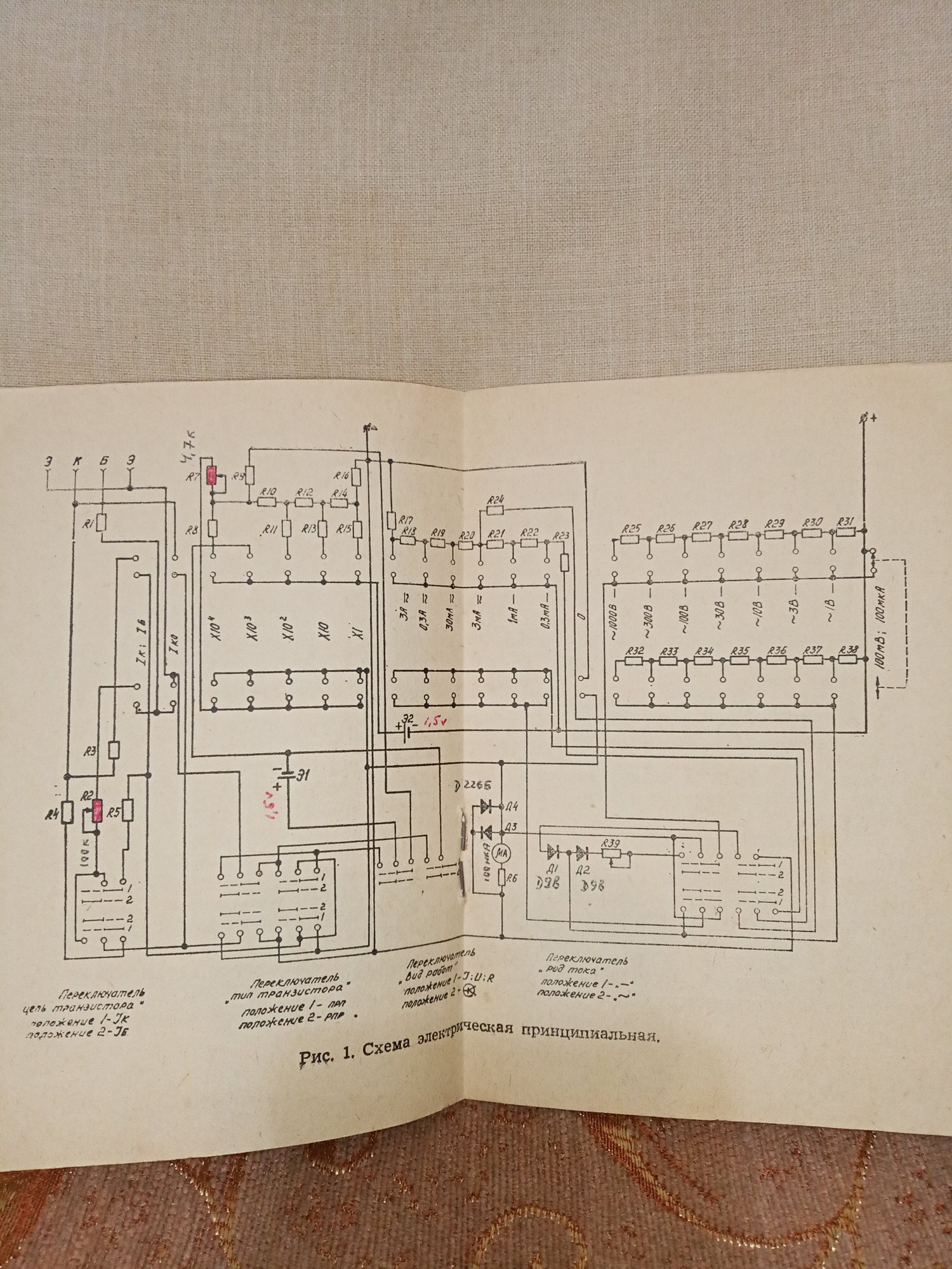

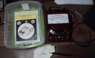

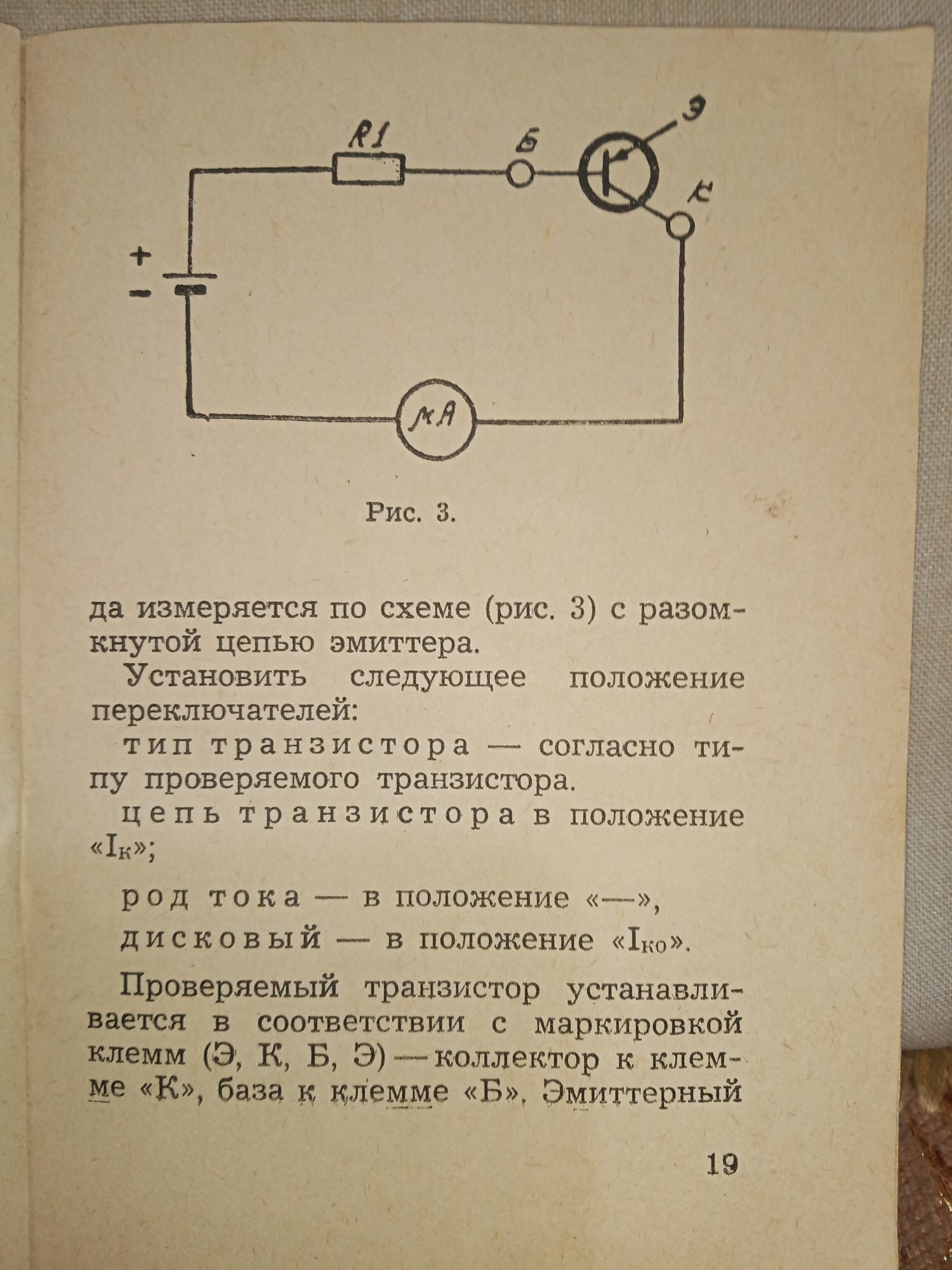

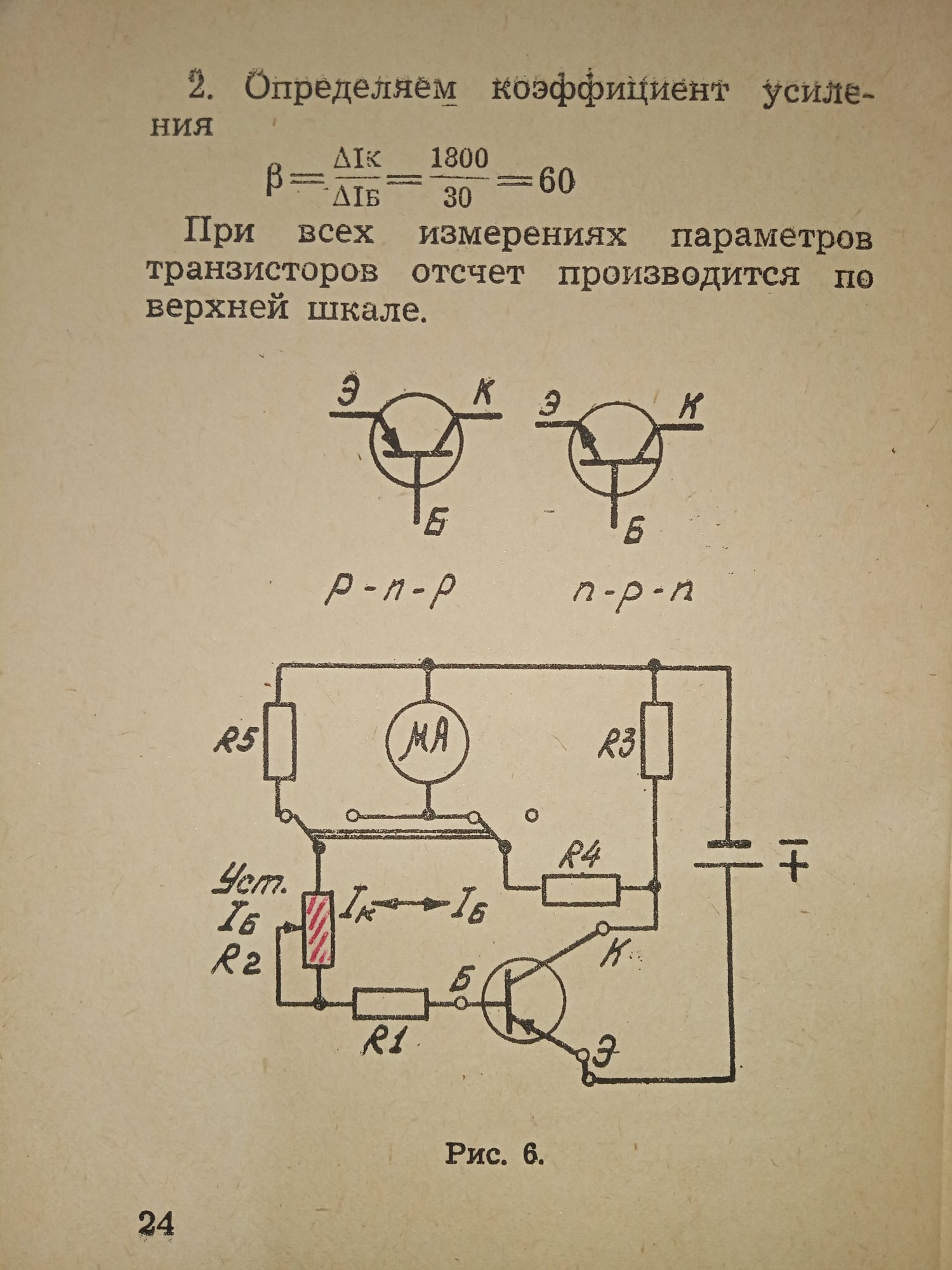

Полный паспорт со схемой.
Посмотреть вложение 8390Посмотреть вложение 8391Посмотреть вложение 8392Посмотреть вложение 8393Посмотреть вложение 8394Посмотреть вложение 8395Посмотреть вложение 8396Посмотреть вложение 8397Посмотреть вложение 8398Посмотреть вложение 8399Посмотреть вложение 8400Посмотреть вложение 8401Посмотреть вложение 8402Посмотреть вложение 8403Посмотреть вложение 8404Посмотреть вложение 8405Посмотреть вложение 8406Посмотреть вложение 8407Посмотреть вложение 8408Посмотреть вложение 8409Посмотреть вложение 8410Посмотреть вложение 8411Посмотреть вложение 8412Посмотреть вложение 8413Посмотреть вложение 8414Посмотреть вложение 8415Посмотреть вложение 8416Посмотреть вложение 8417Посмотреть вложение 8418Посмотреть вложение 8419

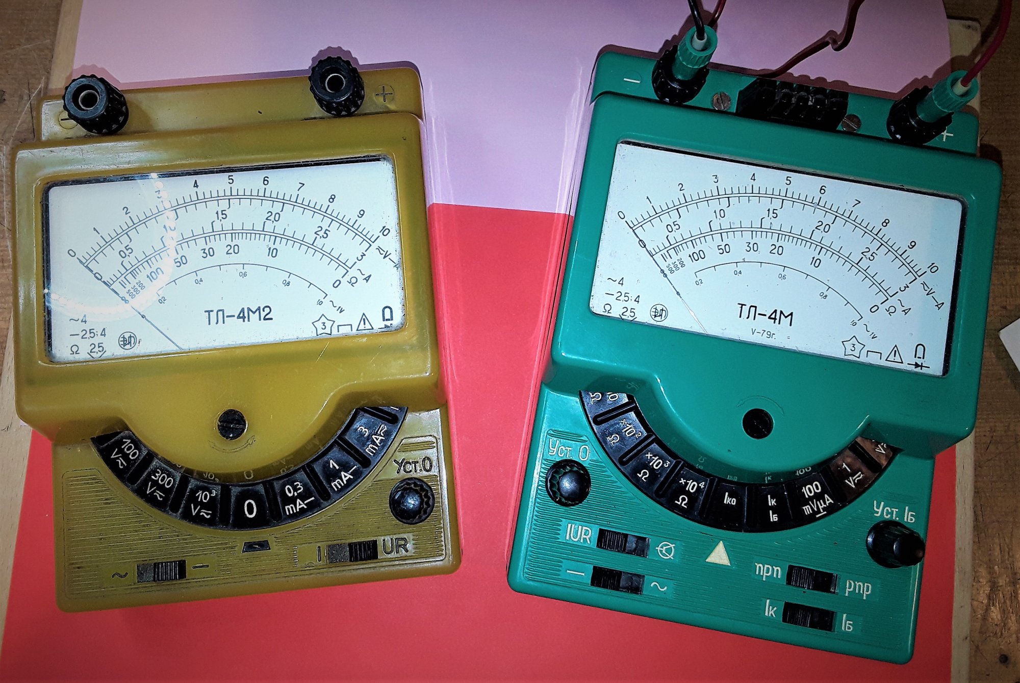

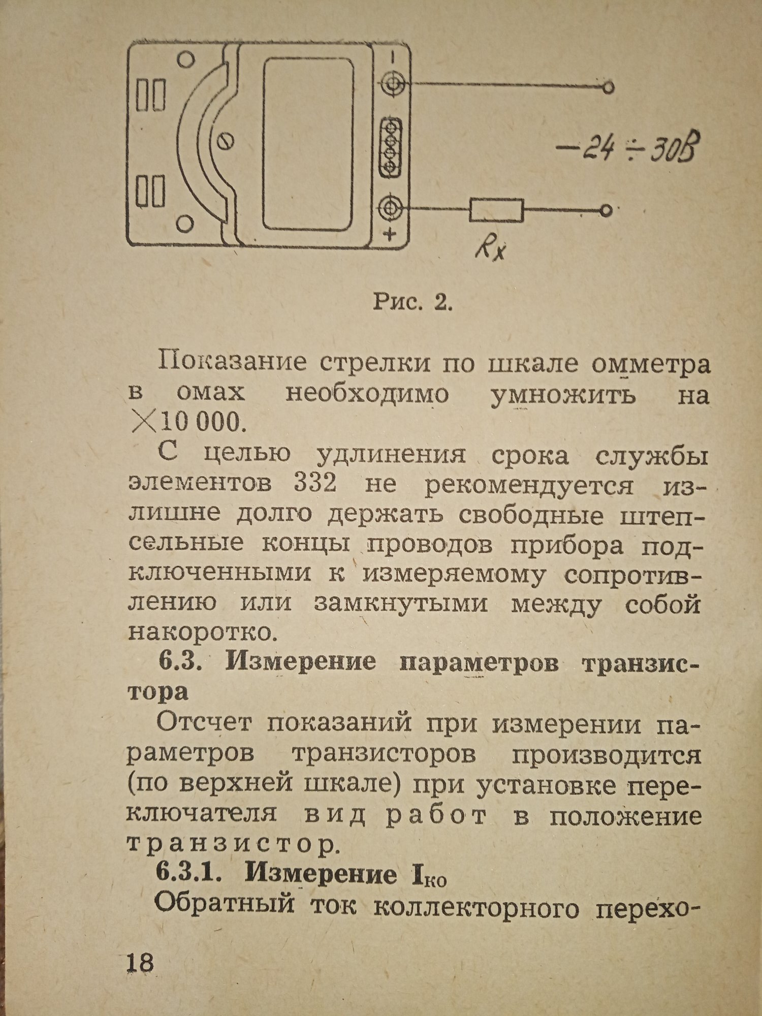

Тут такая схема, что на пределах *1,*10 и *100 используется один элемент 1,5 Вольта, на пределе *1000 - два по 1,5 Вольта, на пределе *10000 - наружное 24...30 Вольт. Один литиевый даст 3,4...4,2 Вольт. И как его поставить?Где то читал про перевод с двух дефицитных приборных батареек R10 на одну литиевую.
Человек туда мудрил преобразователь. Где то в тырнете видел это. Если найду, дам ссылкуТут такая схема, что на пределах *1,*10 и *100 используется один элемент 1,5 Вольта, на пределе *1000 - два по 1,5 Вольта, на пределе *10000 - наружное 24...30 Вольт. Один литиевый даст 3,4...4,2 Вольт. И как его поставить?
Ого! А батарейки обычной (ААА/АА) у человека не нашлось?Человек туда мудрил преобразователь. Где то в тырнете видел это. Если найду, дам ссылку
каждый сходит с ума по своему)) По мне, так проще выломать перегородку и поставить на низкоомную часть АА, а на высокоомную ААА батарейку.Места там для этого хватаетОго! А батарейки обычной (ААА) у человека не нашлось?
