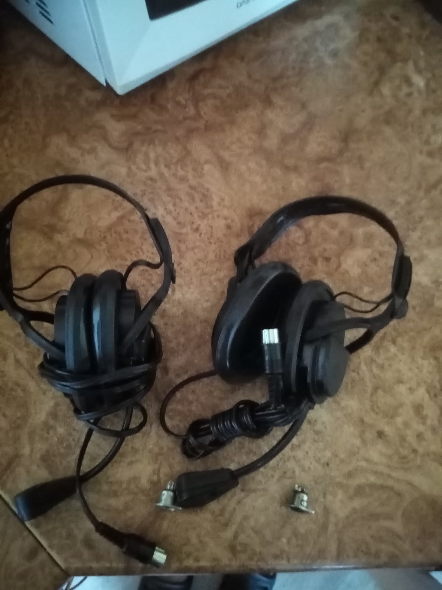

Как переделать наушники для прозвонки кабеля?

Да что бы можно было кабель прозванивать.
В данных наушниках один телефон имеет сопротивление 230 Ом.
У нас сделано на угольном телефоне, в нем 1600 Ом. Банально, батарейка в разрыв одного провода и при закорачивание щупов услышим питание в телефонах. Не знаю на сколько это сработает с 230 Омами, но думаю получится.
Сделал щёлкает в наушниках но микрофон не работает не слышит напарник

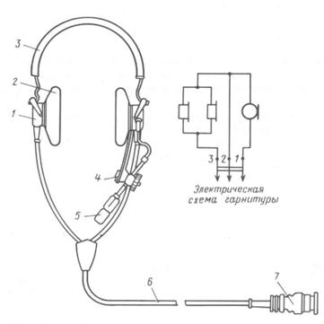

Для работы используйте провода 1 и 3. В разрыв любого провода (1 или 3) установите источник питания 9-12 вольт. Чем выше напряжение тем выше громкость. В своё время подобную гарнитуру использовали для прозвонки огромного количества сигнальных кабелей. Очень удобно. Можно поговорить))
Попробовал динамики работают а микрофон нет.
Смотрю на верхнее фото наушников в разобранном виде, так ведь это точная копия советских микрофонов от тогдашних магнитофонов, там тоже была октава, и сопротивление у микрофонов помню было приличное.
Это схема для угольного микрофона. Для динамического, который установлен в гарнитуре нужен дополнительный предусилитель.

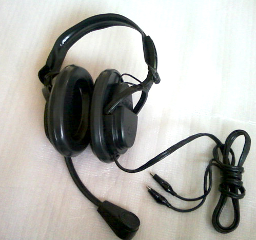

Телефонно-микрофонная гарнитура от Тульского завода "Октава".
Наушники предназначены для комплектования лингофонных кабинетов и прослушивания звуковых программ от бытовой радиоэлектронной аппаратуры слабослышащими.
Характеристики:
Диапазон рабочих частот 30 - 18000 Гц
Чувствительность телефона на частоте 1000 Гц: 12 мВ/Па
Парафоническая чувствительность микрофона на частоте 1000 Гц: 0,8 мВ/Па
Масса гарнитуры: 350 гр

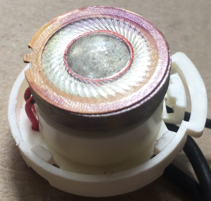

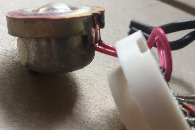

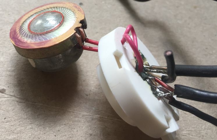

На телефоных излучателях никакой маркировки.
Пробовал послушать их, звук отвратительный, от 30 Гц точно не играют, так как и 18 кГц, чисто речевой диапазон. Сидят так же плохо, очень не удобно.
Посмотреть вложение 17523Посмотреть вложение 17524Посмотреть вложение 17525Посмотреть вложение 17526Посмотреть вложение 17527
Внутрянка из микрофона, давно давно, такой был, изогнут "Г" образно СССР
Параша редкостная из всех микрофонов низкого уровня.Хуже этого только мыльница МД47
,Теперь понятно,что этими буквами МД200 обозвали, применили его в роли телефона.Хотя куда удачнее по звуку обычный телефонный капсюль 50 ом из телефонной трубки, из современных телефонов.Ясный,разборчивый,АЧХ специальная для речи.
Капсюли в этих наушниках совсем не похожи на МД-200, у 200 отверстие в керне и размер диафрагмы больше. Если уж искать похожие так это МД-201. Вообще советские микрофоны со временем портятся, нарушаются клеевые соединения, изменяются свойства диафрагм. Встречаются микрофоны одинаковые внешне, но с совершенно разным звуком. У МД-47 были диафрагмы из белого ПЭТ и прозрачного, как у МД-44, МД-45, МД-59. Последние профессиональные микрофоны нормального качества. Чего не хватало им так это XLR разъёмов.
