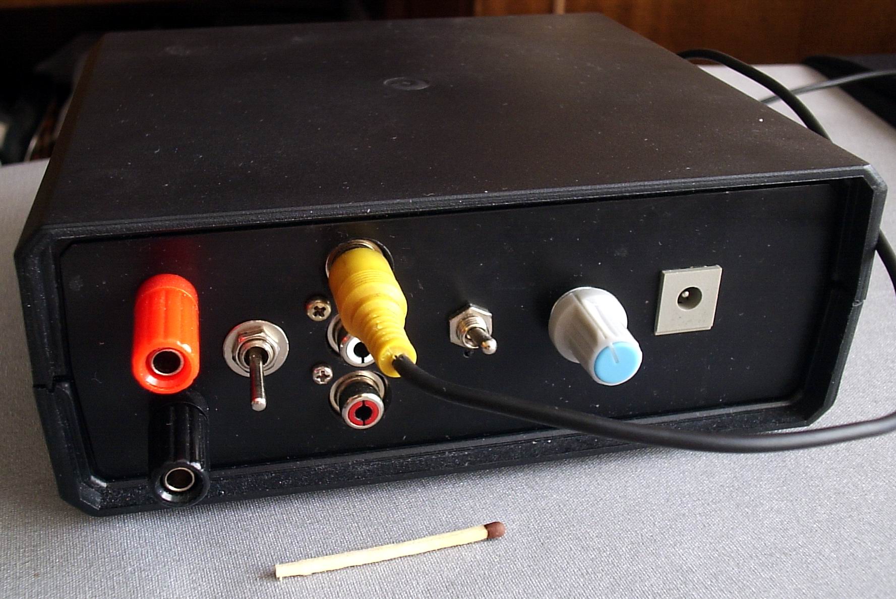

Пришлось вставать и делать фото моего генератора сзади
Можно подключить что угодно. И разъемы сознательно сделаны сзади - путающиеся провода не мешают управлению (на лицевой панели индикатор уровня, регулятор уровня, регулятор частоты, переключатель диапазонов - и это всё!
Регулятор сзади под ГПИ и так далее.
По удобству на порядок лучше Г3-112 и подобных монстров. Собран из деталей "с разборки старья" и на К157УД1 которую больше некуда ставить.

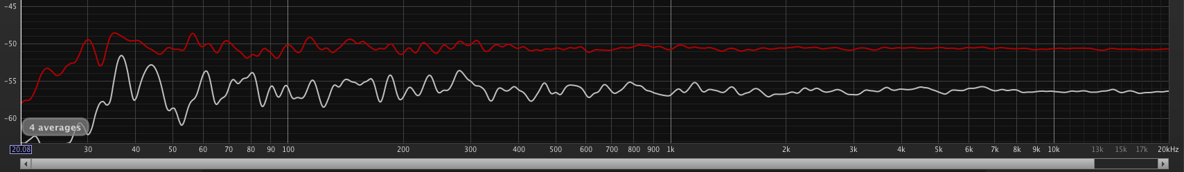

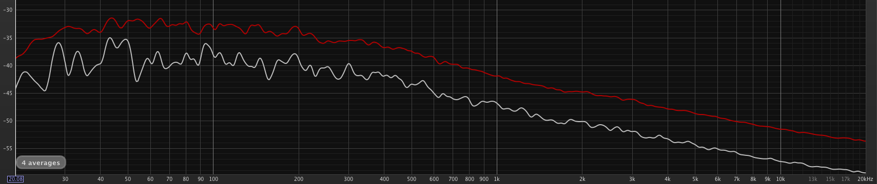

Генератор довольно странно себя ведет. В диапазоне показывает разные уровни относительно 0. Причем при каждом заданом показании включал и выключал генератор, но все-равно показывает что есть. Закинул показания в эксель, чтобы была понятно суть:
Включил другую программу (https://ldsound.club/index.php?threads/vb-generator.1882/), все хорошо, спад только на краях диапазона, внутри нет никаких подъемом и провалов.
Выход ПК, через цифровой усилитель, нагружен на резистор 4,7 Ом. Параллельно вольтметр с рабочим диапазоном 15-30000 Гц
