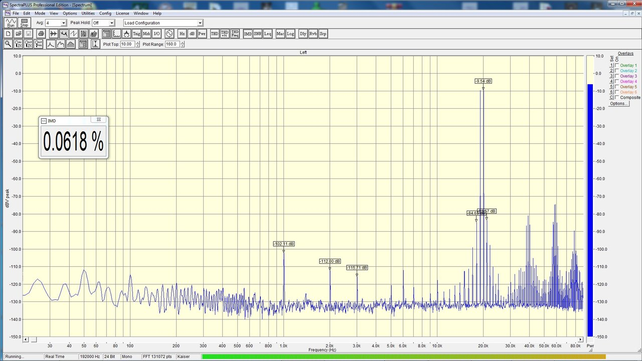

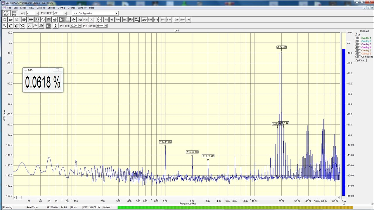

Не нашел чистый график шумов доработанного, ну да вот, смотрим фон под нагрузкой:
Ага? Шумы ниже фона, а фон достаточно мал. Плата всё та же, на новых обычно ещё экраном накрываем вх каскад и фон пропадает совсем в нигде. 50Гц- это наводка на саму плату.

Измервинил новый. Каждую посылку тона 1000Гц комментирует диктор, называет уровень.
Проверить Спектрой насчет брехни проще некуда. У нее диапазон аккурат 82 дБ.
Задачи не было усомниться и проверять . В коллекции есть диски без единого щелбана . Не шумят вообще.
у спектры диапазон сколько задал столько и будет, мне недавно приходилось до 180 дб уширять.

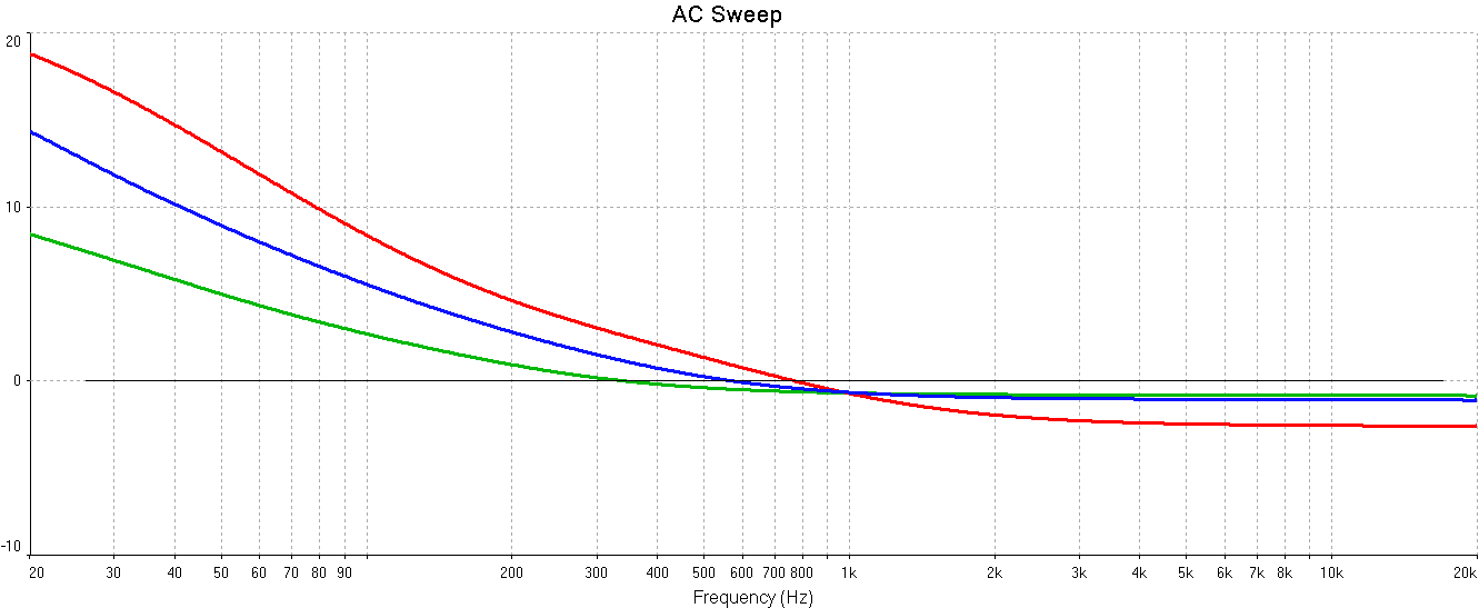

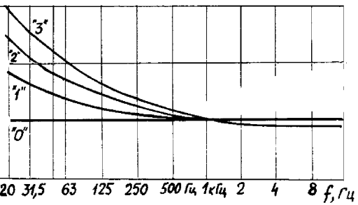

А никто не подумал, что причина - в банальном отсутсвии тонкомпенсации? Мне никогда не казалось, что мои АС играют вяло на малой мощности, но всегда казалось, что просто нету баса. (А высоких почему-то всегда хватало :unsure:) Это субъективное ощущение, и будет зависеть от всего, включая фазу Луны (без шуток! Доказанное влияние на психику есть, значит, будет и на психоакустику).
причём происходит это скачком
Блин, не происходит :unsure:
значит и здесь порог есть.
Неа, не значит, опять чистая субъективистика. Если один человек говорит "ОК" при 0,2 Ватта, другой - при 1,5 Ватта, а третий - что порога нет (я, например, не слышу чёткого порога), то сколько Вт понадобится конкретно Вам? (риторика)
АС разные бывают, что я подчеркнул. В лучшем положении старые чувствительные динамики с бумажным подвесом. Они и тихо играют хорошо.
Блин, не происходит
По моим ощущениям есть достаточно чёткая грань, не настаиваю.
Вам не померещилось: в положении "3" область выше 2 кГц провалена на 3дБ. Неужели этого не слышно? А я говорил, что рисовано не по точкам, а по понятиям!.. Как прикажете сие безобразие (провал СЧ/ВЧ) нормализовать?
Второй момент: заявленный прогиб АЧХ на самых нижних частотах отсутствует, хотя намёк есть. _preved

так она и на сером графике провалена.
Я сперва подумал, что это - АЧХ ВЧ полосы на минимум, но - нет.
Вообще этот рт мягко говоря.. не ахти.
Идея интересная, чистописание реализация хромает. Ну и всего три ступеньки в плюс - большая дискретность, КМК.
