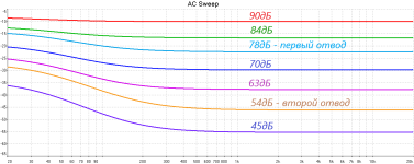

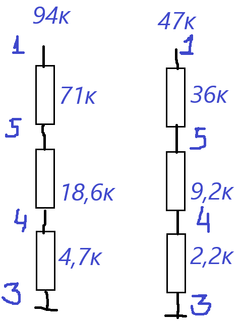

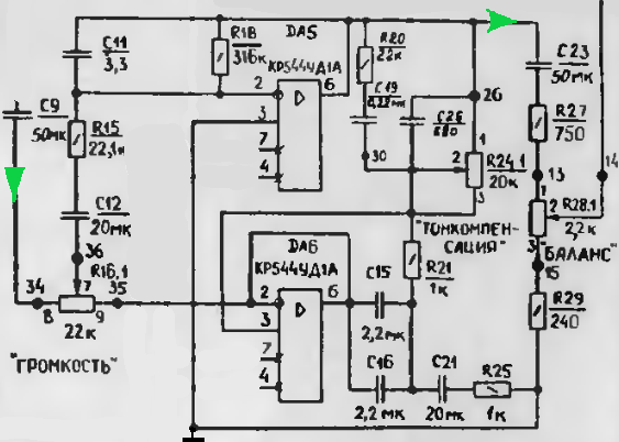

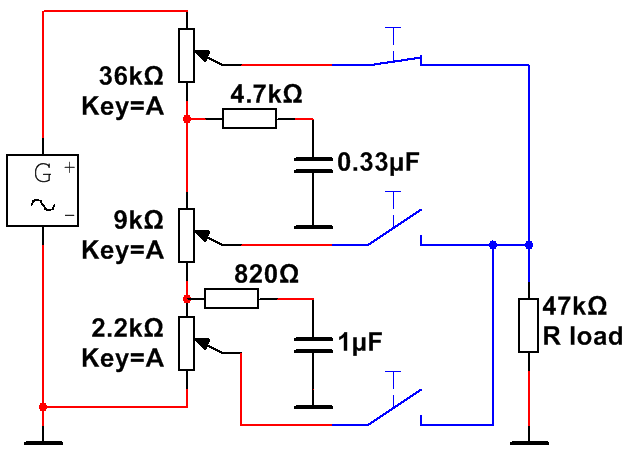

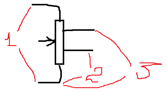

Измерил 5-выводной потенциометр. М100 сдвоенный. 93к и между дополнительными отводами 18к. и 80к 16к соответственно.
6,695
5,274
203
Спасибо, но ничего не понял. Надо измерить три сопротивления на одном потенциометре, относительно одного из крайних выводов (лучше того, который будет подключен к массе - выше точность):
Анатоль
7 Апр 2020
33
9
Между 1-1 93к и 80к(2-й канал)
между 2-3 18к и 16к(2-й канал)
Может так
3-4 4.2к
3-5 21.3к

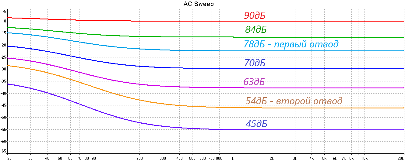

Усреднил данные и получил что то около этого:
То есть, отводы от 25% и от 5% полного сопротивления регулятора, считая от земляного вывода, ОК. А тут #83 был один, от 11%. Результат для номиналов схемы
При уровне около 85дБ получено +4дБ на частоте 40 Гц = есть перекомпенсация. Данный ТКРГ предназначен для устройств з громкостью в максимальном положении меньше, чем 100дБ, или с завалом НЧ (тогда перекомпенсацию не слышно),
6,695
5,274
203

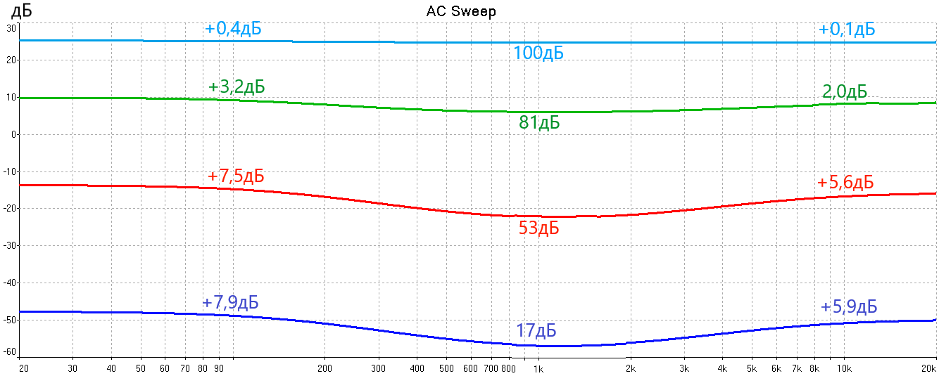

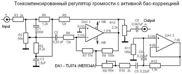

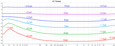

Активная схема в виде
Получены АЧХ при четырёх положениях регулятора: 0%; 8%; 74; 100% сопротивления.
Вывод: не ТК, а одно название! Для красной кривой уровень 30 Гц всего на 1дБ выше, чем 100 Гц. Кайф схемы - большой диапазон регулировки громкости, минус - повышенные требования к качеству контакта переменного резистора. Удаление из схемы резистора R6 на работу не влияет. Номинал С4 хочет увеличиться, но тогда заметность ТК дополнительно упадёт.

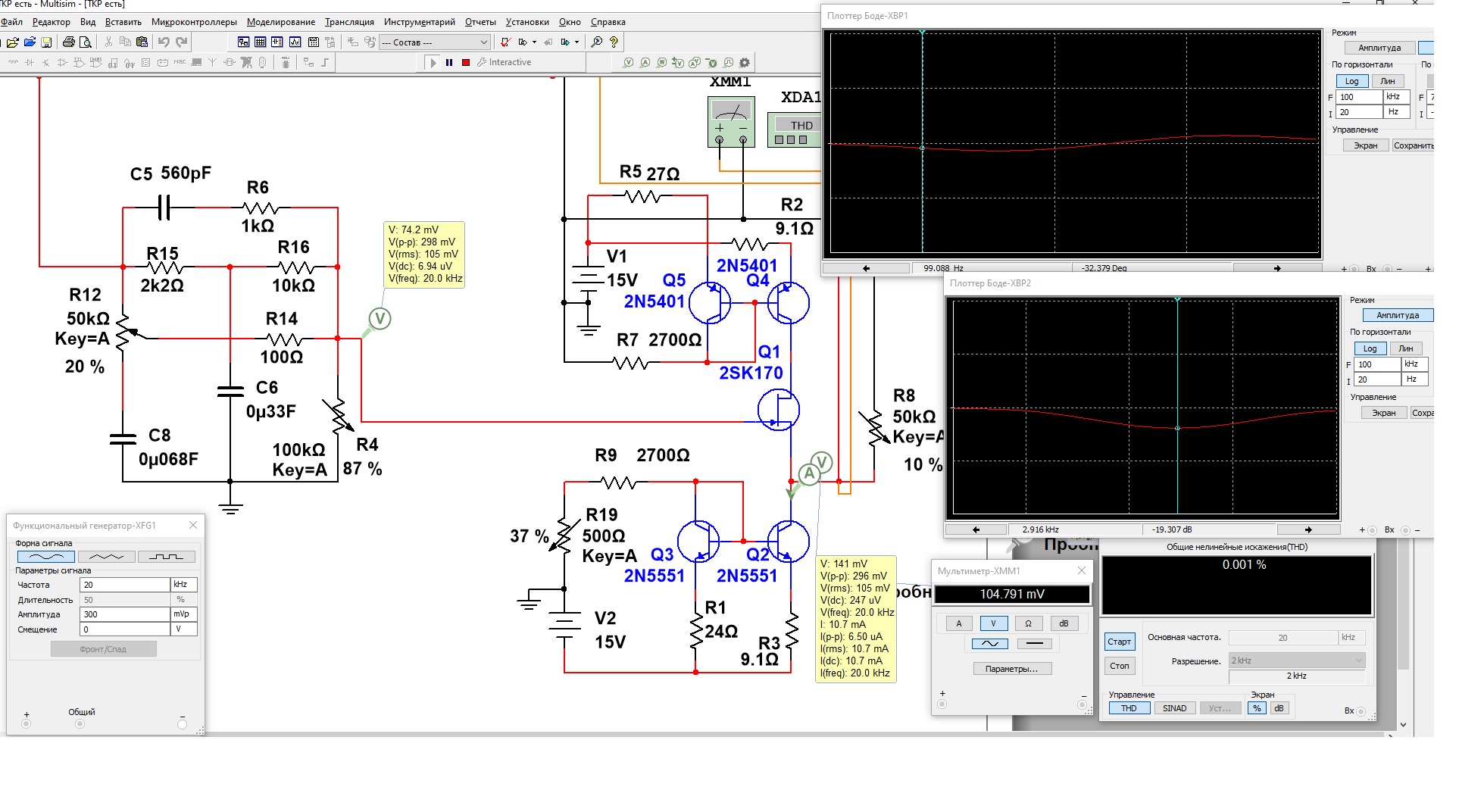

Занимаюсь (в симуляторе) со схемой,
после изменения номиналов становится более съедобной.

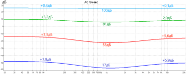

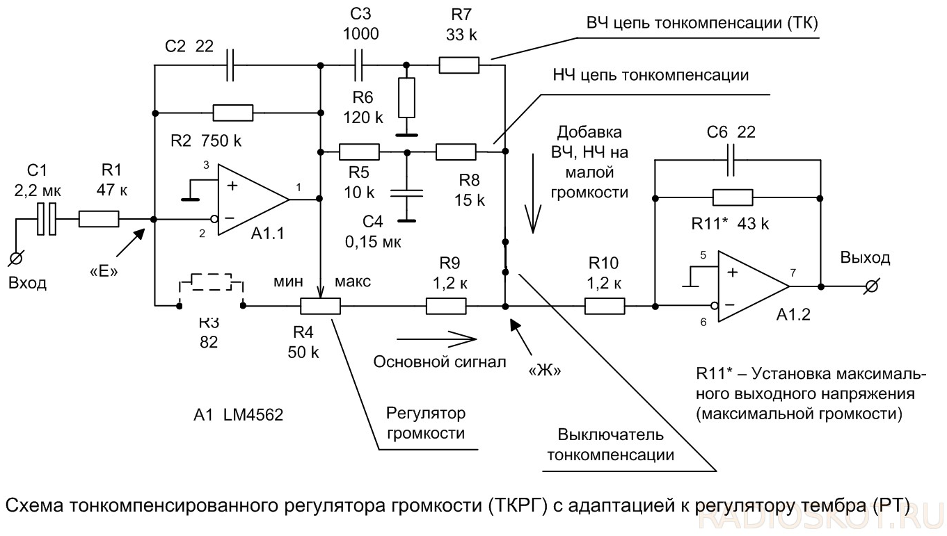

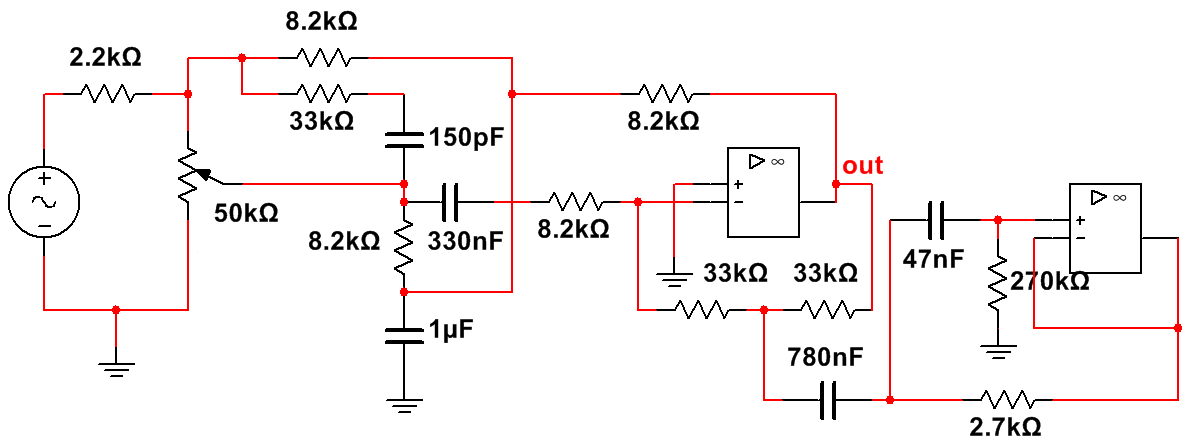

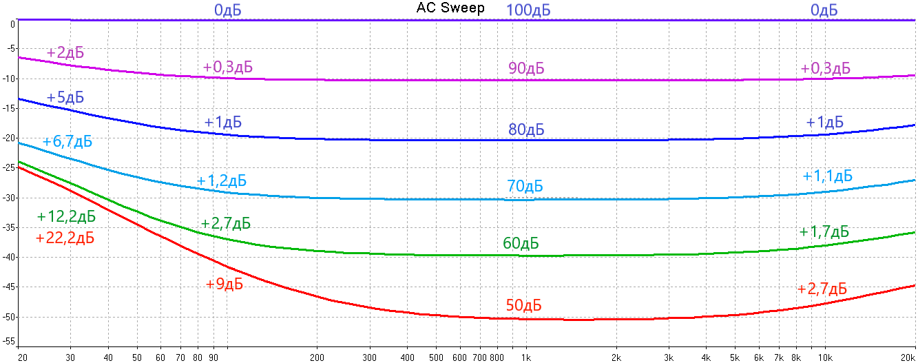

Вот что вышло.
Указаны уровни на частотах 100 и 10000 Гц относительно 1 кГц, и один уровень на частоте 30 Гц. Неплохо, в целом. Неудобство схемы в том, что все номиналы, кроме ВЧ-коррекции 33кОм+150пФ, влияют на линейность 90/100дБ-ных АЧХ, их нельзя менять произвольно.
Глазастые форумчане заметят, что более ранние изыскания #94 имеют уровень 90дБ при 100% введённом РГ. Я прикинул, что 90дБ для двух каналов с расстояния 2...3 метра - мало! Проблема в том, что изменение уровня громкости, соответствующего 100% поворота, требует коррекции номиналов каждой схемы!..

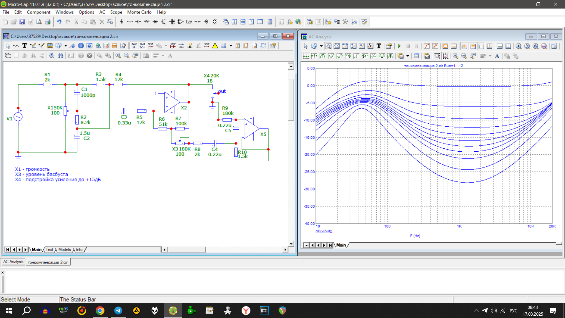

Pavel
15 Июл 2021
111
121
23
35
Беларусь
Минск

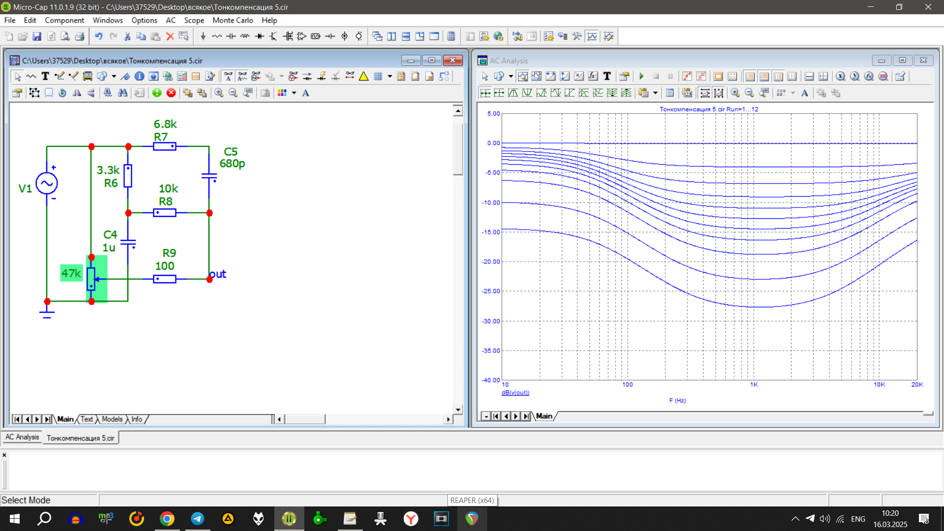

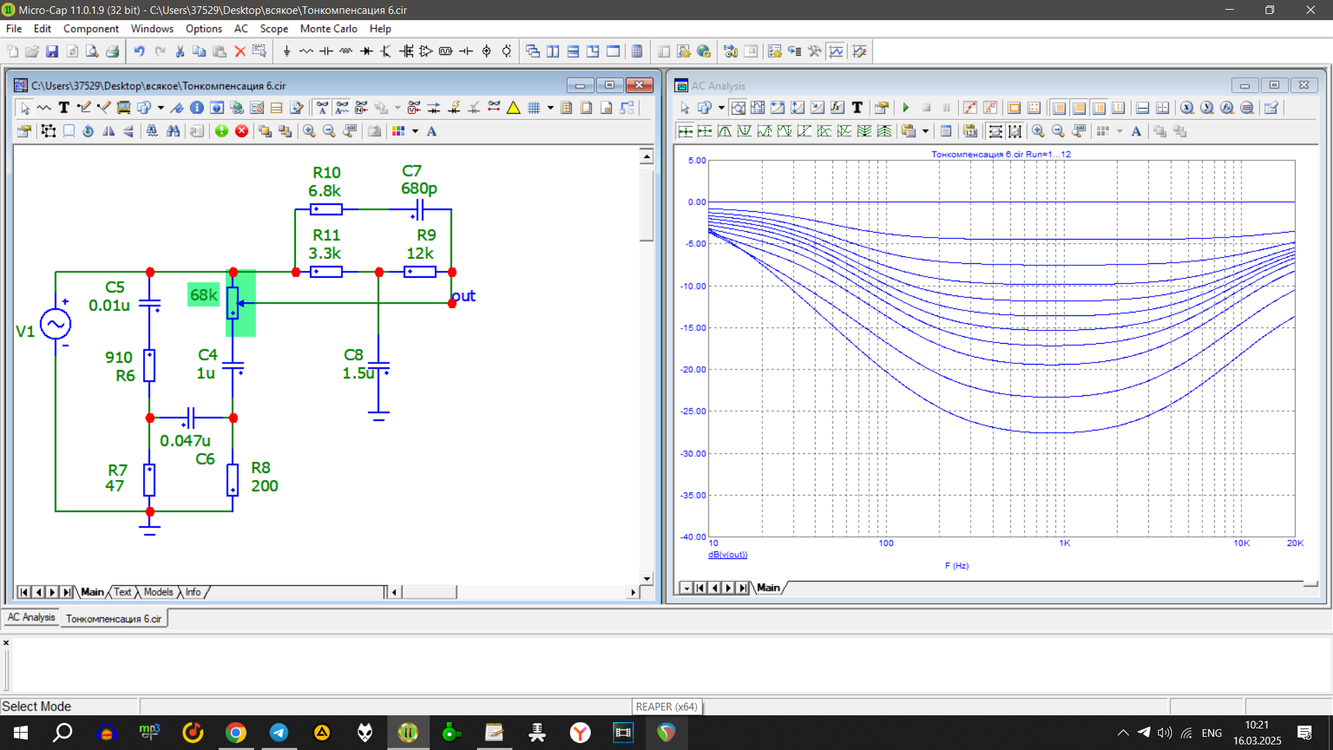

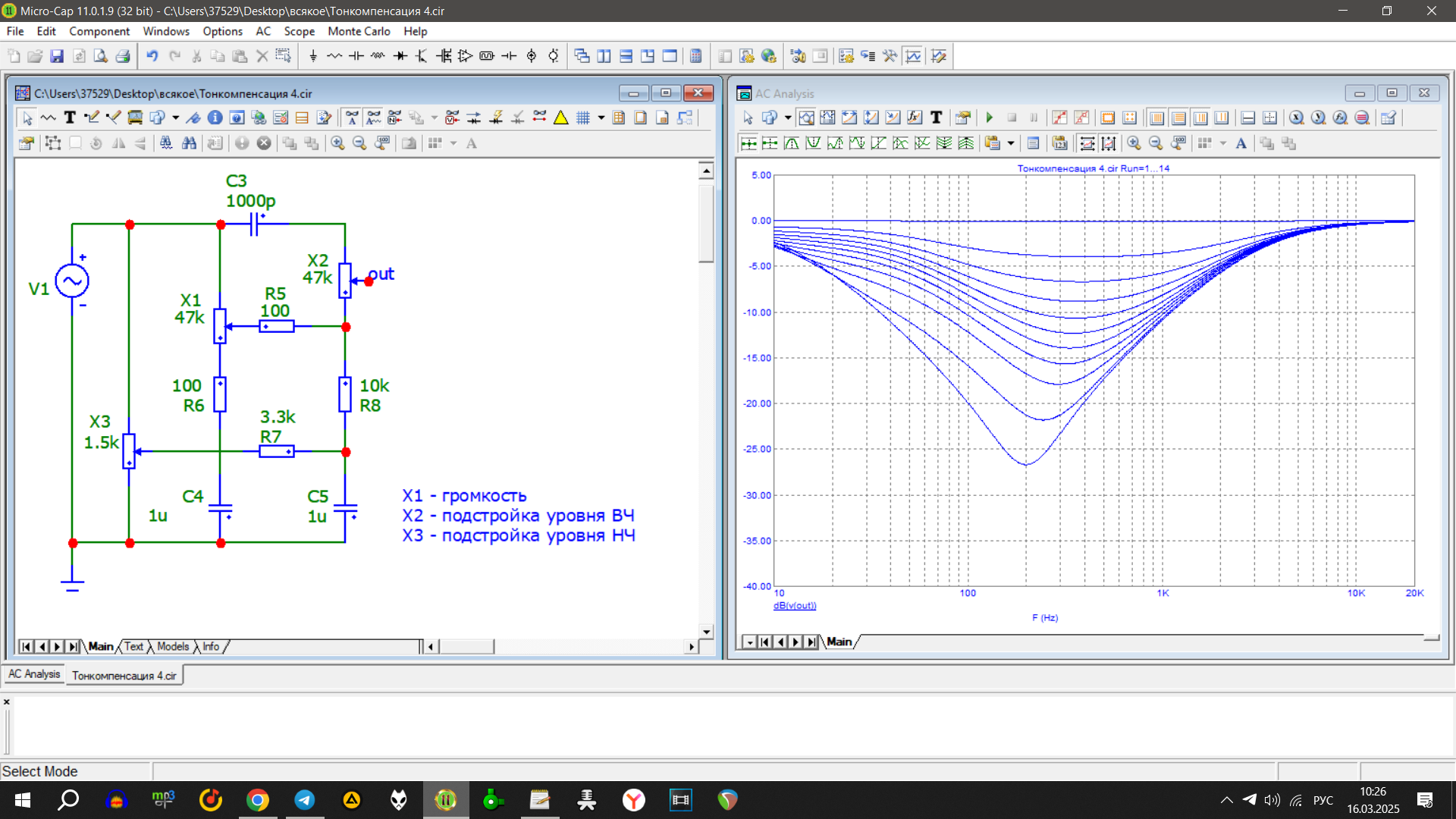

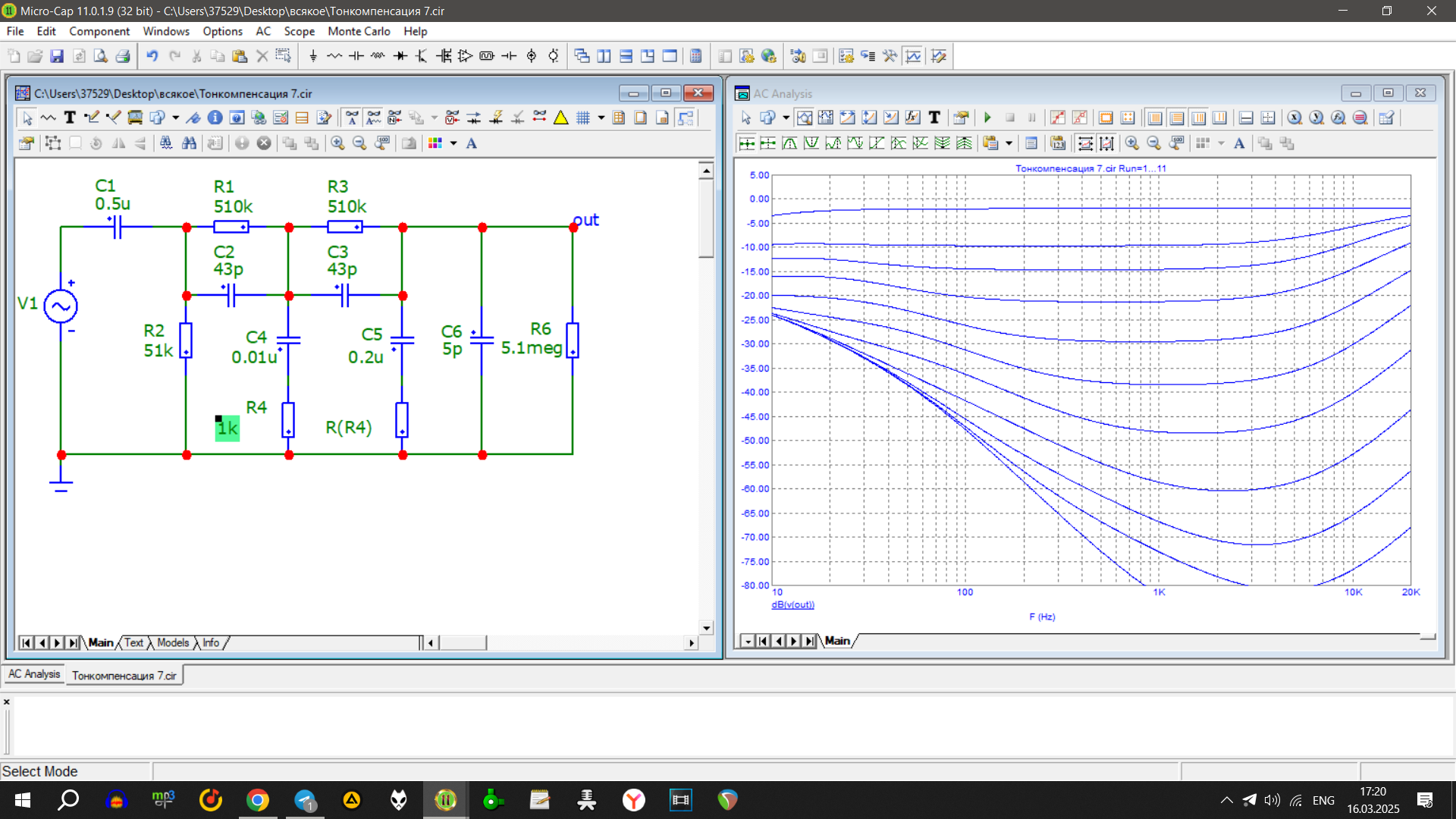

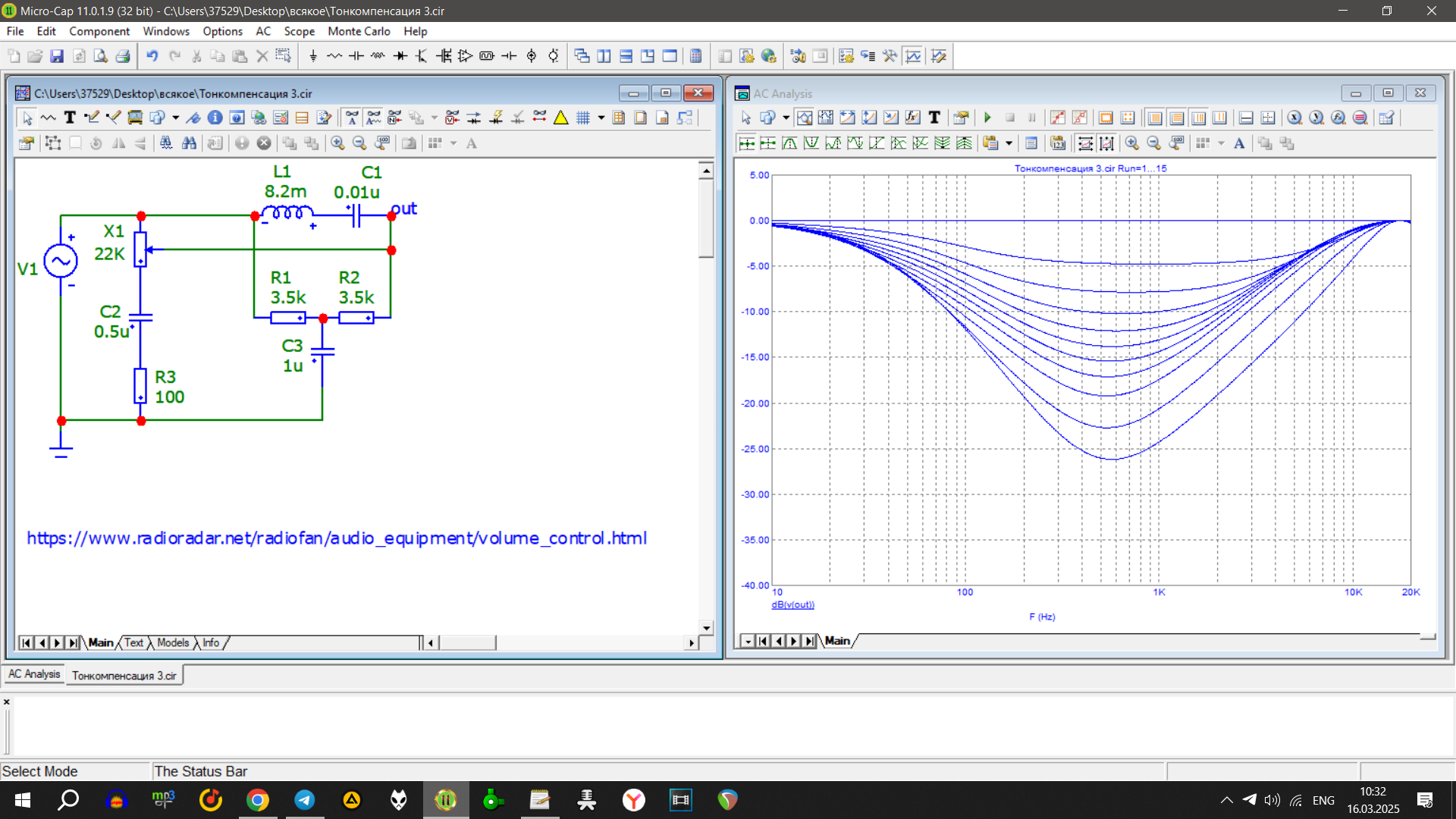

Подборка схем
Графики даны для значений 100/90/80/70/60/50/40/30/20/10/5 % поворота ручки потенциометра

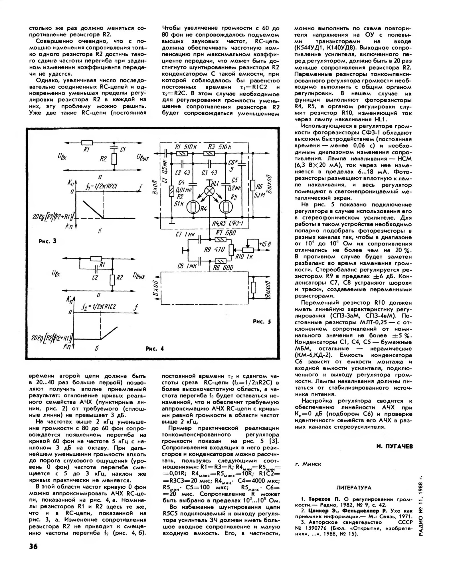

Необычная конструкция на лампочках.
Как эмулировать свечение лампочки не придумал, поэтому синхронно изменял сопротивление фоторезисторов (в данном случае обычные) начиная с 30 МОм до 1 К
Вполне человечные АЧХ от крутодикой схемы :unsure:, не считая дурного задира ВЧ (который можно убрать/отрегулировать).
К сожалению, подводные камни пробьют днище аудиоботика...
Взять в разработку, что ли. Первый СФ выбросить, вместо второго поставить обычный переменный резистор?
Как повлияет замена номиналов, лучше проверить в симуляторе

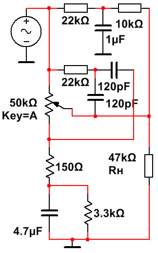

5,274
203

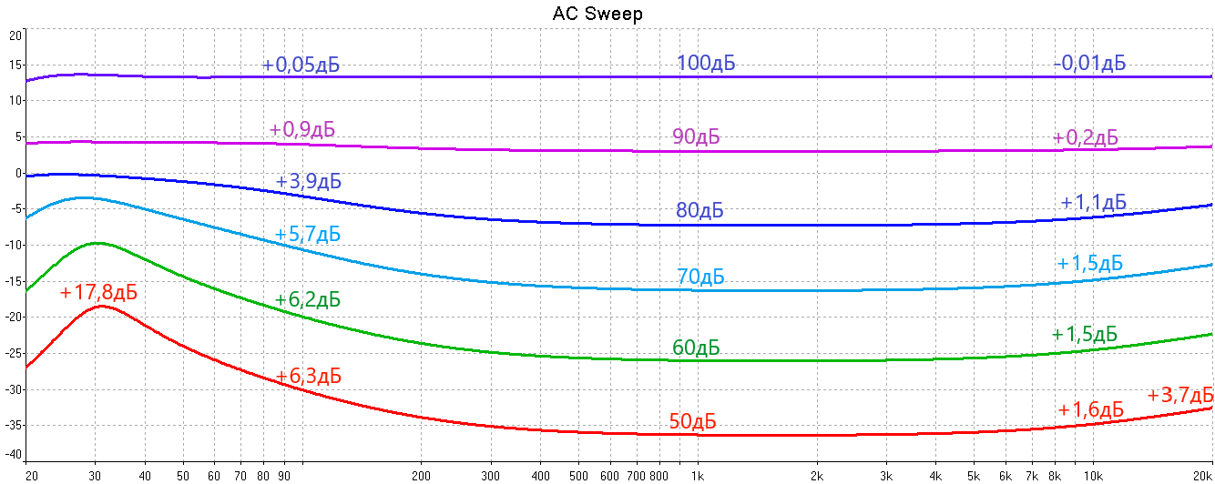

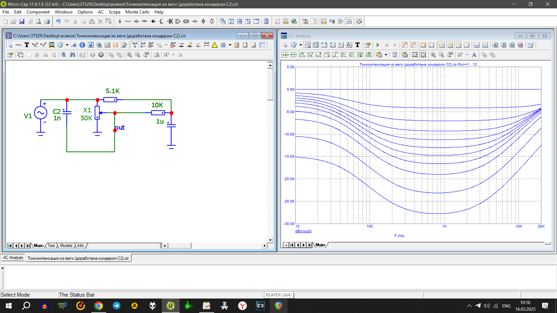

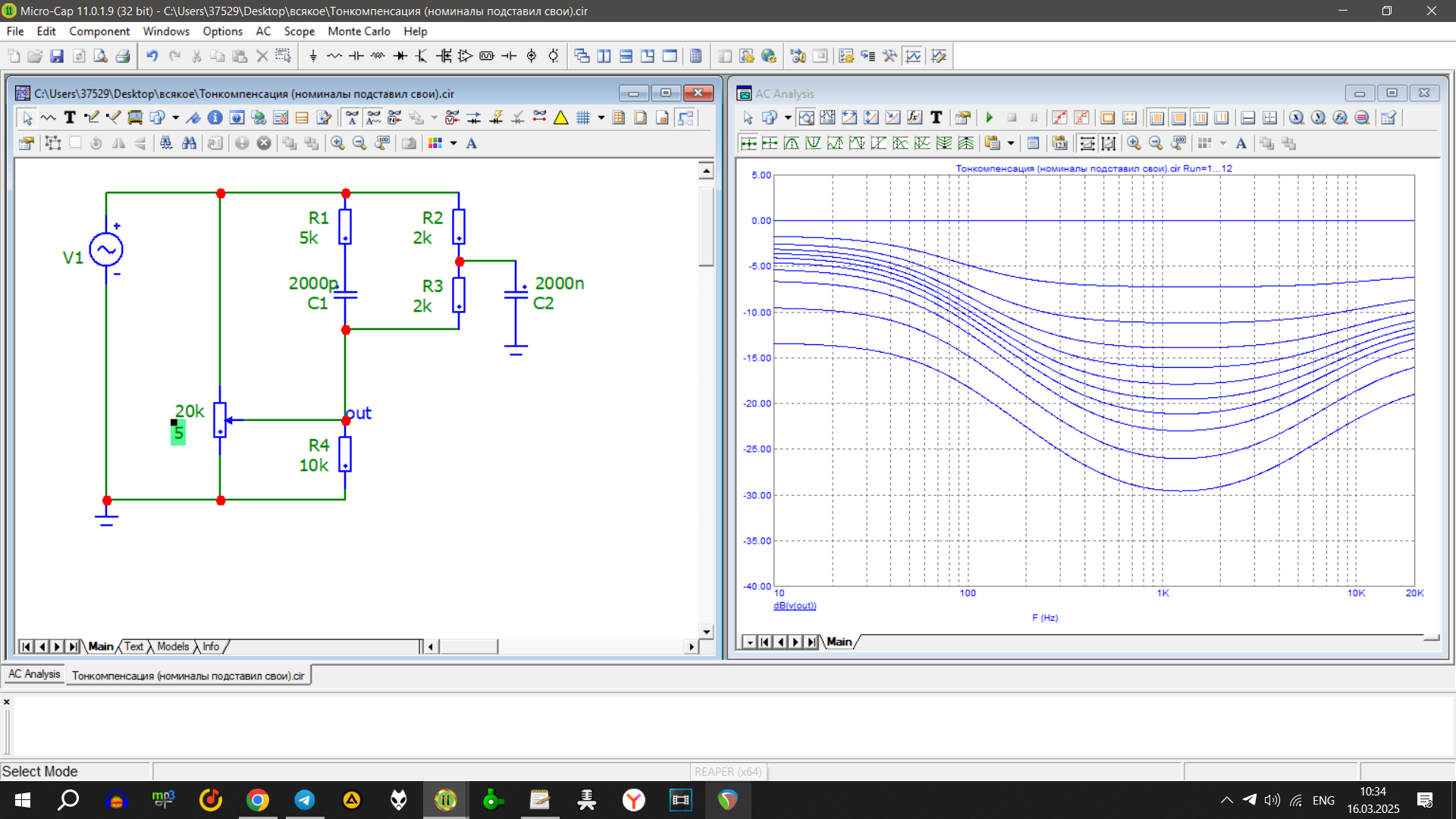

Комбинированная схема, с подачей синала ТК на средний вывод потенциометра и на искусственный отвод снизу, развитие простейшей схемы #82 . Наведены уровни на частотах 30,100 и 10к относительно 1к.
Весьма человечно с виду, рекомендую испытать.

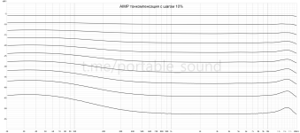

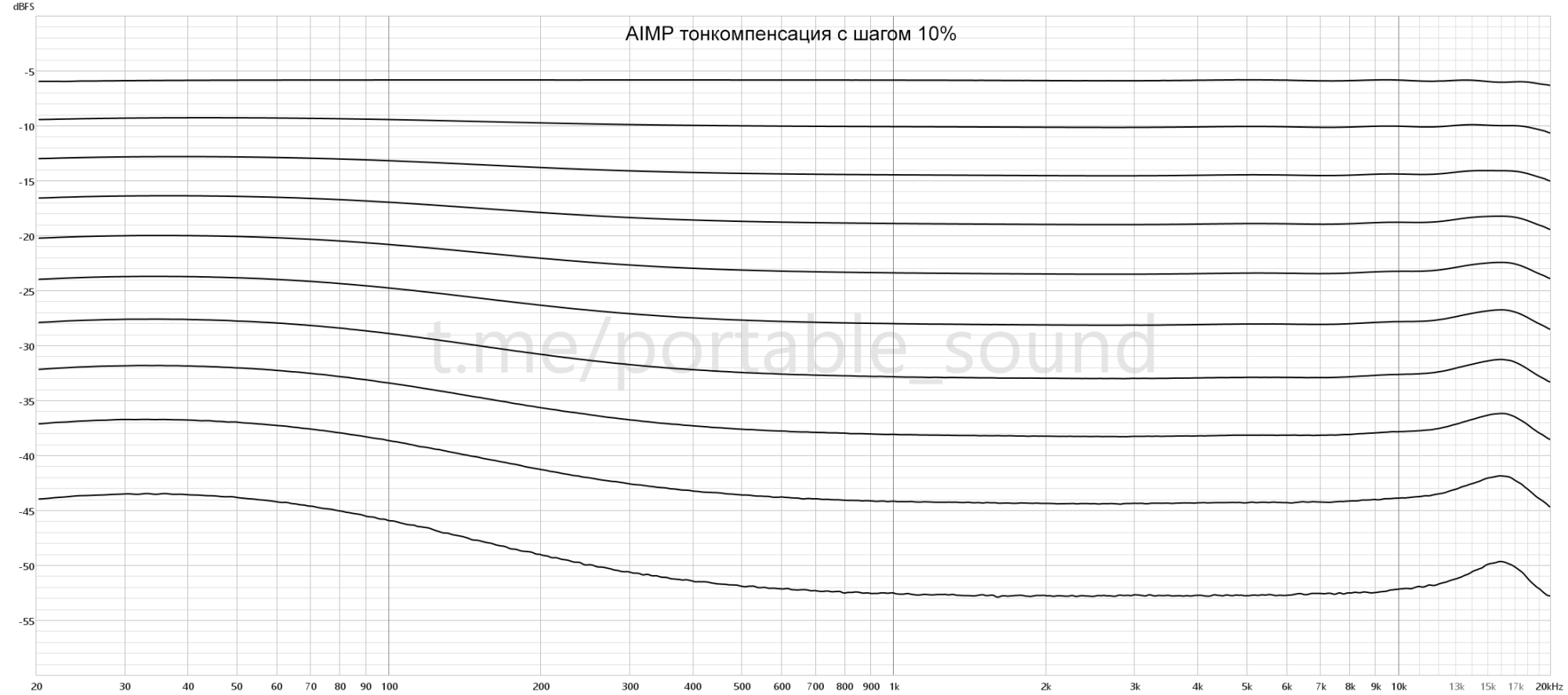

АЧХ тонкоменсации в плеере AIMP
    200.2 KB · Просмотры: 20
6,695
5,274
203
Почему одинаковая глубина ТК на 30 и на 50 Гц? :unsure:. Там мало того, что должна быть разная глубина, так ещё и крутизна должна меняться.
Я спрашивал у разработчика, он сказал что брал какой-то готовый алгоритм

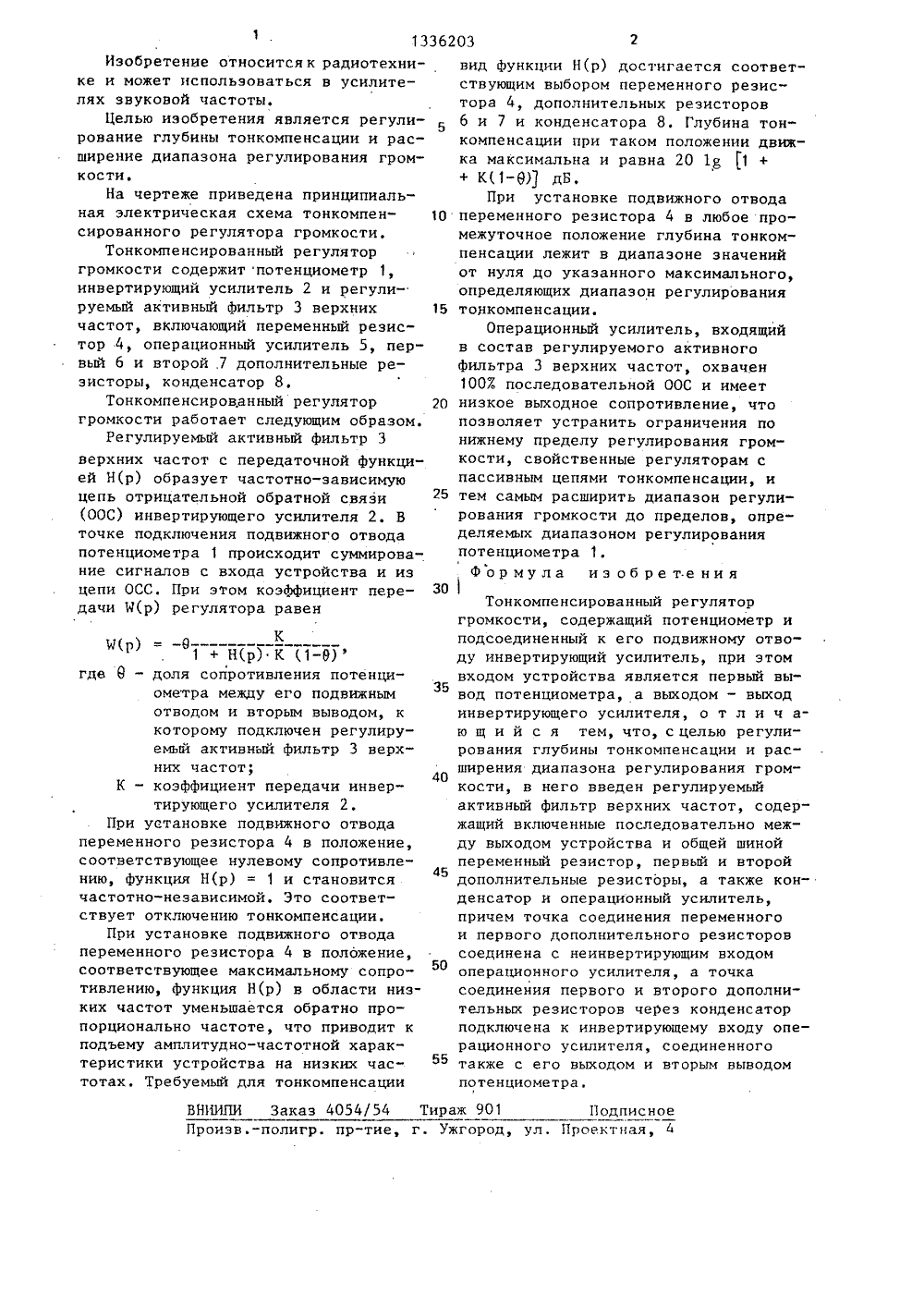

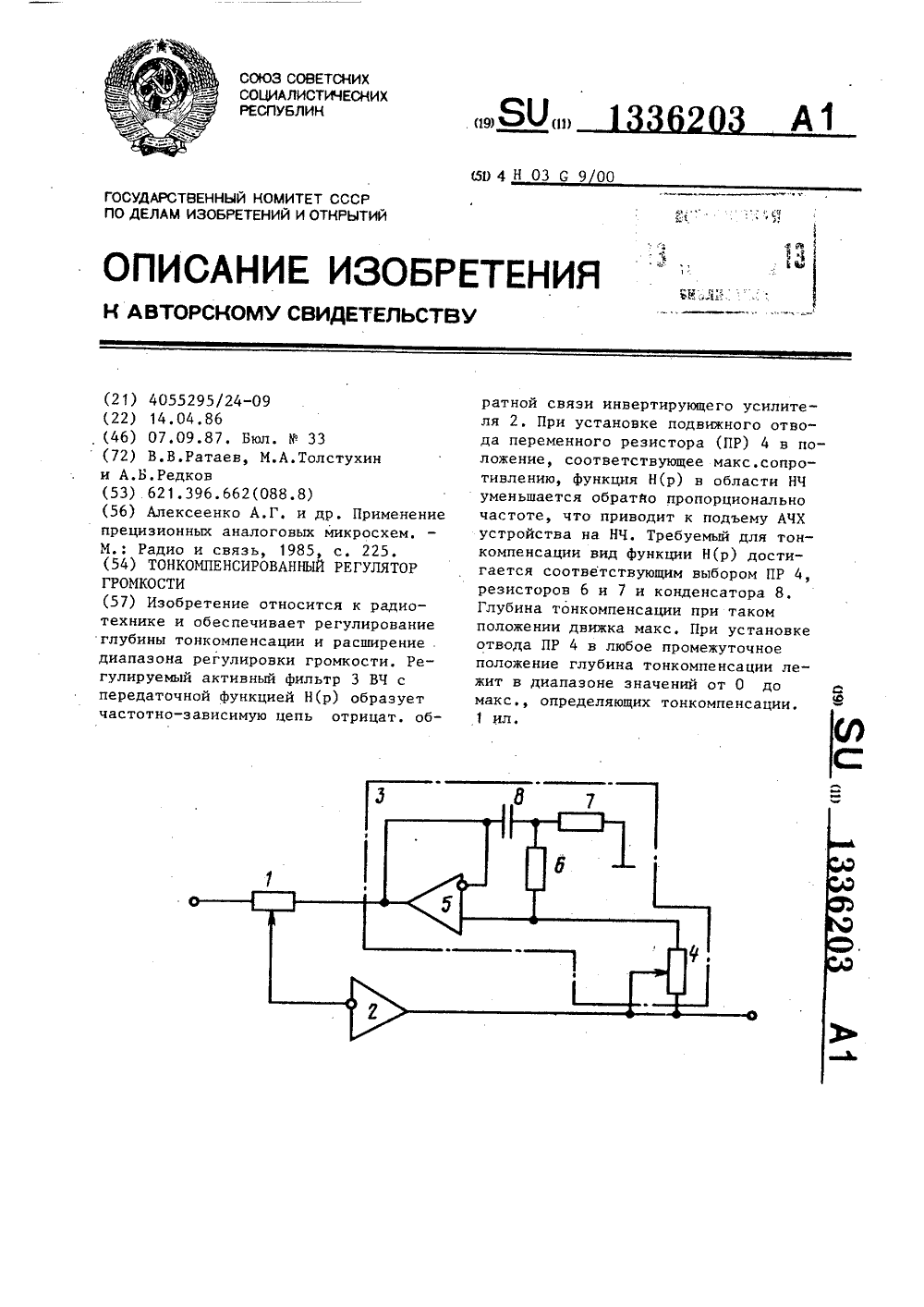

Попробовал. Ничего хорошего не получается, схема с одним потенциометром вместо второго по ходу сигнала СФ3-1 сильно вырождается, управлять особо нечем (средняя точка потенциометра сидит на массе). ВЧ ТК вообще ни в дугу. Счетверённый потенциометр ставить не будем.

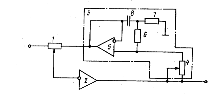

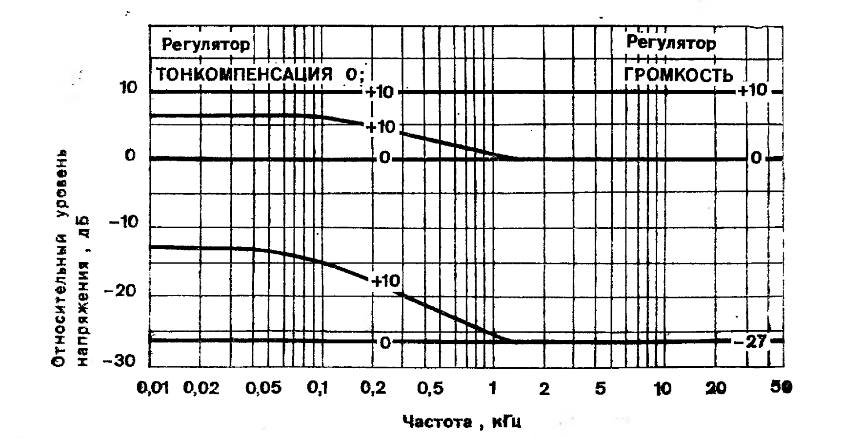

Есть вот такой патент, посмотрим.
