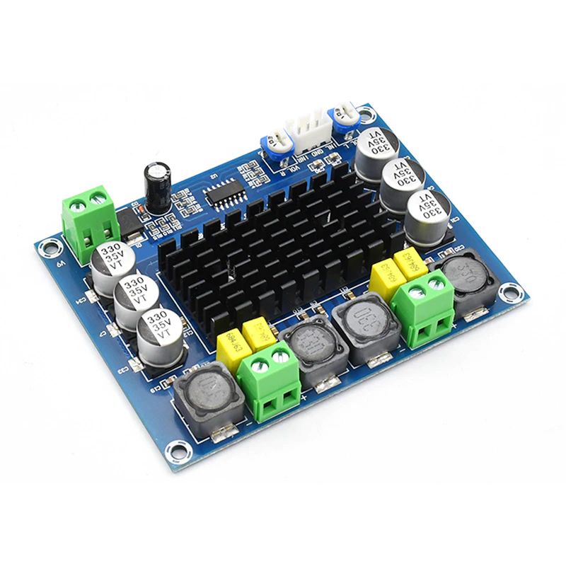

Рад, что заработал форум и сайт. Хочу притопить за TPA3116D2. Брал у китайских товарищей на пробу плату с одним чипом и входным опером с подстроечниками. Очень спелась она к моим ушам на 25АС109-2, ничего не переделывал, кроме как убрал опер со входа на плате, точнее поднял выходные ноги. Не услышал свиста, шума, хрипа, гула, только музыку. Плата заслужила корпус, по быстрому сделал. Предварительный тоже от дядюшки Ляо, с однополярным питанием, без претензий, показометр подключил к тому самому оперу на плате УНЧ, подстроечниками вывел уровень от входного сигнала, брать с выхода с наскоку не стал. Слушается уже порядочное время, не утомляет, иногда разбавляю звуком от простейшего УНЧ на TDA2005, на другой акустике, что бы не привыкать.

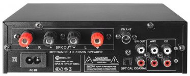

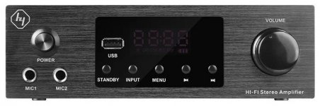

Добрый день! Моя Айва 950 стала капризничать. Хочу купить как запасной Hyper Sound a260. На озоне 11 200. Кто то слушал?
    101 KB · Просмотры: 202
    75.8 KB · Просмотры: 197
Приехал усилитель. Играет вполне прилично. Главное, что есть оптический вход-теперь телик можно через него пустить (музыку с ютюба).
Увы, но сейчас такую плату уже не купить. :( Одни подделки.

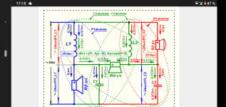

Привет всем!образовалась такая проблема:при подключении к усилителю колонок с фильтром (последовательный) появляется высокочастотный шум.при подключении чисто динамика шума нет.какие есть мысли?
Эт смотря какой чиста динамик.
Уважаемый Александр,имелся ввиду динамик без фильтра.усилитель работает с 4гд35(кстати доработан по вашему совету,за что большое спасибо)а вот при подключении любой акустики с фильтром идёт шум как от работы блютуз при земляной петле.изначально такой же шум был и на шп динамике.на плате изначально выходной фильтр на смд конденсаторах,поставил дополнительно индукцию и конденсатор по даташиту,шум пропал.
Почти на всех дешевых усилителях класса Д такое происходит, сложный фильтр с динамиками создает колебательный контур и идет подвозбуд, лучше такие усилители использовать с колонками простейших фильтров, или корректировать на выходе конденсаторами.
На выходе есть конденсаторы в каждом полу-мосте, их нужно менять парой на большую емкость на 50-100%, так же с цобелями можно поиграться, под каждую акустику свои номиналы.
Но честно, лучше вообще не связываться с 3116.
Параметры выходного фильтра не от балды, желательно даташитный, на реально качественных колечках и конденсаторах, это как-бы самая важная часть усилителя. Если просто побольше ёмкость - будет завал вч в выходном сигнале и всё. Зависят номиналы ещё и от частоты, на которой работает микросхема, а кидайцы обычно продают отбраковку, которая лишь на минимальной работает. Покупал несколько разных усилителей на этих МС (давно), к ним правильные колечки на правильных сердечниках мотал многожильный проводом, ставил хорошие конденсаторы на выход... По моему опыту - в сад эти TPA3116D2, они хороши только озвучивать торговые залы, где они с успехом и применяются с убогими АС - орут громко.
Сейчас в моде TPA3250, 3251, 3255... Цены практически те же, в даташитах всё красиво. :)
Теперь то я в курсе.интересно училки класса а/б типа тда или лм3886 так же будут себя вести?
Я задумываюсь над тда7850.биампинг получается.
Нет не будет, это микросборка усилителя в классе АБ на одном кристалле, советую 3886 на крайняк 7294, единственный минус большой радиатор, но сносное звучание уровня хай фай, конечно с хорошим БП и правильной разводкой земли.
С чего-бы обычным аналоговым усилителям излучать высокочастотные помехи, если они не генерят? Кстати, в даташите TPA3116D2 есть вариант использования вообще без фильтров на выходе, через ферритовые бусины, если кабель к динамику короткий. Если длинный, то он излучающая антенна ВЧ помех.
Помехи на тра появляются от фильтра акустики.вот и пытаюсь узнать как с этим бороться.
У меня был усилитель на этой МС. Таких проблем не было. Может причина в последовательном фильтре.
Возможно.у вас какой фильтр был на акустике? возможно фильтры 1го порядка не будут создавать помехи.
приобрёл себе усилитель XY-AP100H, (2хTPA3116)- долго изучал обзоры , на основе отзывов купил его, подключен через USB к компьютеру, запитан от блока питания ноутбука 19v, звук очень достойный, шума в паузах нет от слова совсем, в схеме реализован "умный мьют".... За 1000руб, усилитель вместе с блютуз и звуковой картой, доволен. Единственное выпаял синий светодиод индикации, который китайцы везде пихают
Какую акустику используете?
Sven HP 514 - доработанный, вот схема
C1 – 3,3мкФ
C2 – 10мкФ, можно параллельно два по 4,7 мкФ или три по 3,3мкФ
C3 – 10мкФ фронт
L1 – 0,3мГн
L2 – 0,7мГн
R1 – 3Ом фронт
R2 – 6,2Ом
