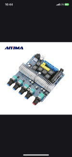

Всем доброго дня.
Недавно пришел такой усилитель 2.1 на базе двух tpa3116d2, одна микросхема в мост на канал сабвуфера, вторая на левый и правый каналы.
Вопрос в следующем, примерно на 30-35% уровня громкости канал сабвуфера начинает клиповать (подключал осциллограф-синусоида искажается) и соответственно сабвуфер начинает издавать неправильные звуки, левый и правый каналы при этом работают без искажений практически на максимальной громкости.
По питанию юзаю блок импульсный 24v 10a, просадок по напряжению при добавлении мощности нет.
В чем может быть проблема?

Какое сопротивление у саба?

для начала нужно отделить радиаторы, скорее всего они приклеены, вверх тянуть категорически нельзя, попытаться вращать вправо влево, осторожно, потихоньку!, или капроновой нитью между микросхемой и радиатором- "пилить". ПРоблема клипирования скорее всего в том, что установлено максимальное усиление 36дБ, нужно уменьшать хотя бы до 26дБ, там резисторы отвечают за коэфф. усиления
При этом какой размах сигнала?

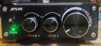

Теперь жду с озона корпус для него. Вообщем мне нравится очень. Для компа вполне прилично
Вот сваял корпус.
"Задницу" не покажу, ибо есть "косячок", а именно когда сверлил отверстия под клеммы "бананов" плюсовую верхнюю левую клемму повело в сторону по непонятной причине. Теперь выглядит по уродски - 5 клемм на своих местах, а 6я на пару миллиметров в стороне. Зато морда с букаффками на мой взгляд удалась в едином стиле. В будущем (возможно) добавлю светодиодные индикаторы уровня. Корпус немножко длиннее плати и хватает места под 2 модуля управления светодиодами. Затемнённое оргстекло от старого монитора имеется. Хочу поэкспериментировать и залить 2 ряда светодиодов смолой, что то типа светодиодного моноблока сделать. Но это в планах. Ещё смолу найти нужно в небольшом количестве, а то продают ведрами.

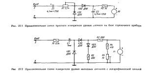

Я свой так "упаковал". Для подсветки купил в автомагазине лампочки на 12 вт. Жду детали, чтобы запустить индикатор.
Хочу верхнюю схему использовать. Уже собрал, но подстроечник по номиналу большой. Стрелка двигается только при большой громкости. Второго марта придут с озона на 5 ком.
