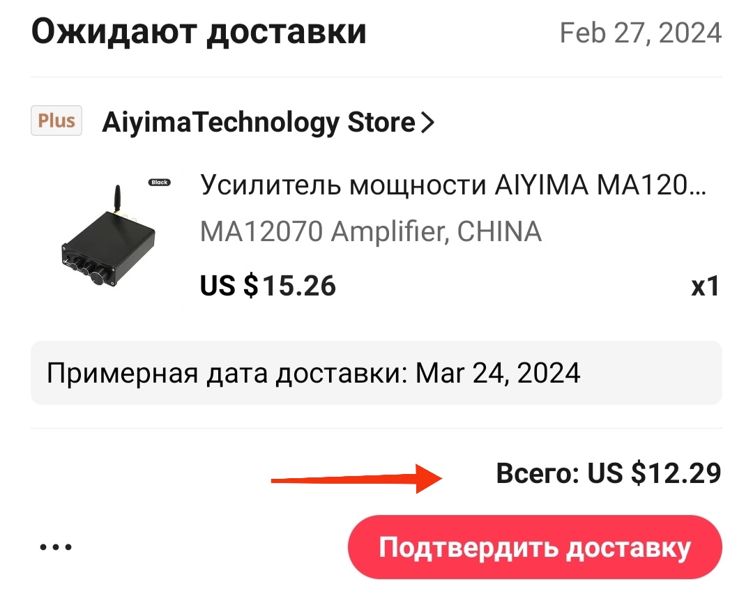

Видимо сейчас дэшники стали сильно лучше.
Это факт. Первое знакомство с TPA3116D2 у меня не сложилось. Не мог я слушать эту "наждачку". Или схемотехнику усовершенствовали, то ли раньше покупал нонейм, а сейчас с каким то именем и они хоть как то постарались по уму сделать (лично я в Д классе вообще ничего не понимаю)
Интересно внутри как?
Вот когда получу, будем посмотреть
