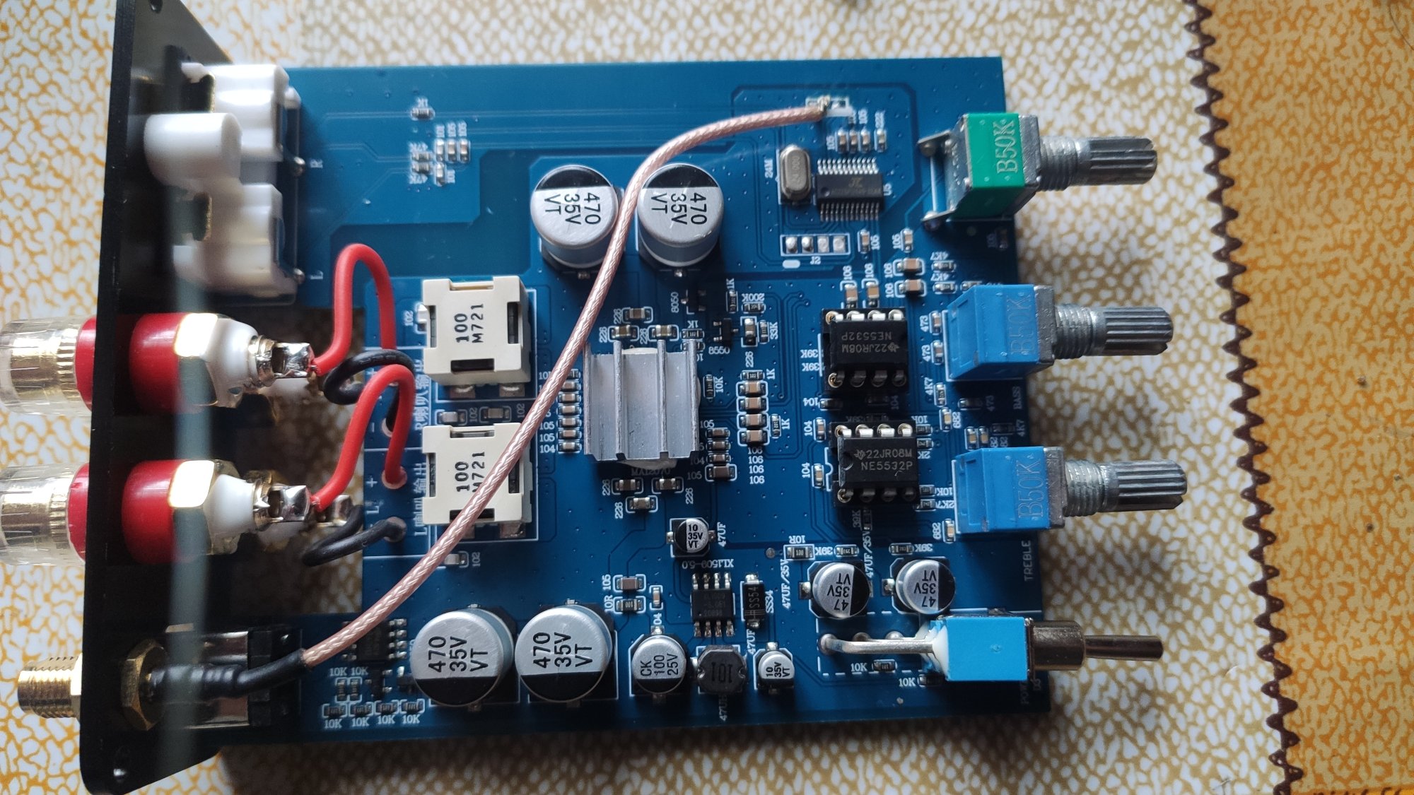

Получил усилитель на MA12070
с такой начинкой
При первом включении с S-30 получил разочарование. На слух отличить звук от TPA3116d2 не смог. Потом подключил акустику на 10ГДШ и картина изменилась кардинально! Я не умею описывать прозрачность, воздушность и мясистость. Но с небольшой подтембровкой высокочувствительная акустика звучит на отлично. Понял только то, что это создано для высокочувствительной акустики. Слушаю несколько дней с разной акустикой (в том числе и 4ГД-35 и даже 5 ГДШ 1-4 (круглый ширик с треугольниками на подвесе) - прослушивание "залипательное". Уже 3 дня не могу понять в чем феномен этого чипа. Но есть и минусы этого исполнения.
1). Есть небольшой шум, достигающий максимума в положении регулятора на 12 часов и опять идущий на спад после прохождения этой точки. Сперва думал не заземленный корпус регулятора, но все проверил и победить этот дефект не смог. Не очень критично (на тугих s-30 и не заметен) но все же ложка дегтя.
2). При заявленных китайцами 80Вт при 24В, такой мощности там и близко нет.
У меня ноутбучный БП 19,5В и правильно настроенный индикатор перегрузки в S-30, но ничего похожего на мерцание при полной громкости там нет. Но этот усилитель не для танцевальных вечеринок. Так что если эти факторы кому то принципиальны, то рекомендовать этот аппарат в данном исполнении я не могу.
Если же кому то нужен дешёвый усилитель с интересным звучанием (возможно на этом же чипе, но в другом исполнении) - Вэлкам!

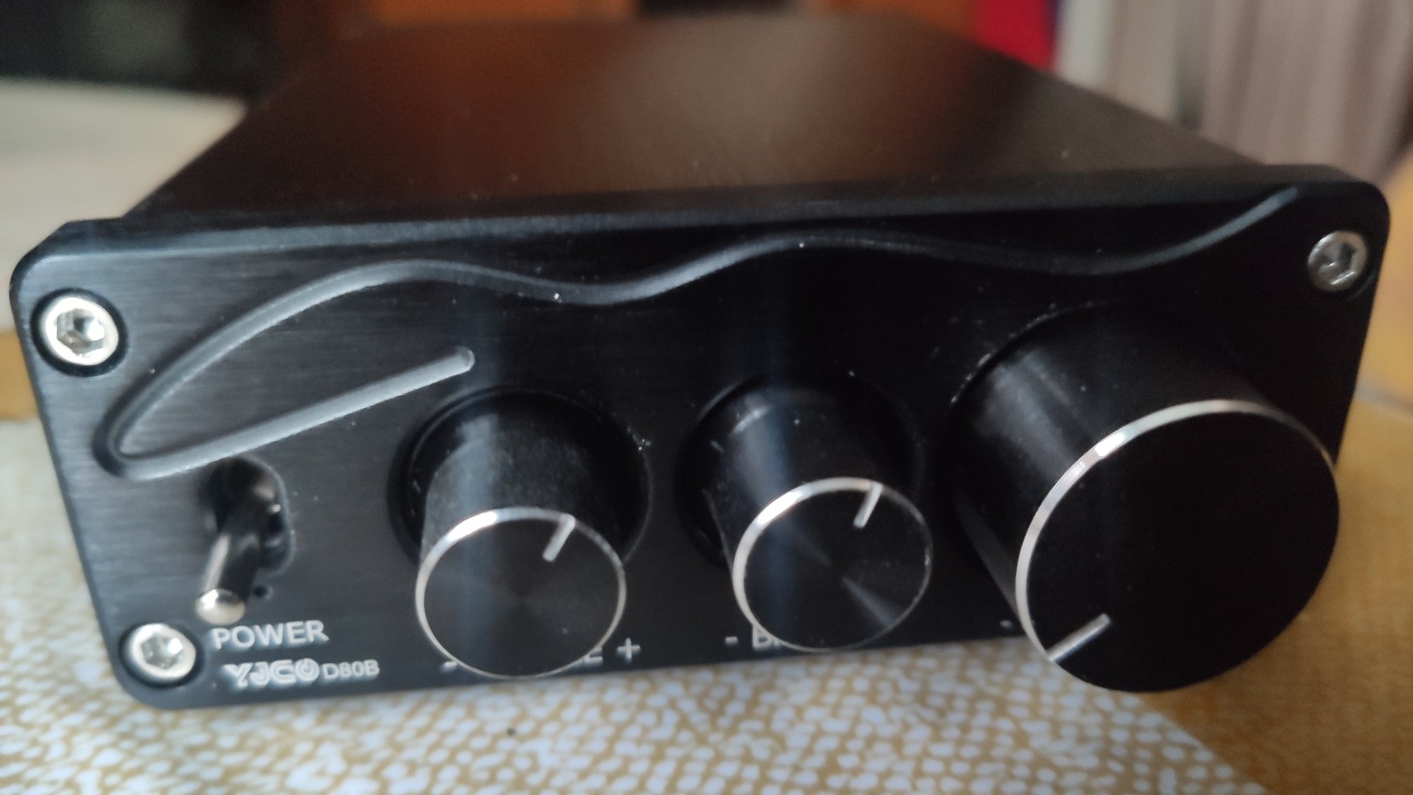

P.S. кстати моя модель это не совсем Aiyima, а какая то неизвестная мне YJCO D80B.
Могу предположить, что дело в сопротивлении переменного резистора. Когда движок переменного резистора посередине, у него наибольшее сопротивление относительно земли и также относительно входа (который идет на выход ОУ у которого низкое выходное сопротивление, соответственно ближе к земле). Возможно нужно применить переменный резистор на меньшее сопротивление, особенно если переменник снимает сигнал с ОУ у которого нагрузочной способности хватит на более низкоомные резисторы)
Скачал даташит на MA12070, входное сопротивление 14/21 кОм в зависимости от усиления, и если вход подключен на переменник 50 кОм, вот и будет шум, нужно 20 кОм или 10.
Мощность, судя по графикам при питании 21В и нагрузке 4 Ом до 30 Вт при искажениях 1%, соответственно при 19В поменьше будет
подпаяйте резисторы 4,7к от средних выводов регулятора громкости на землю, шум уменьшится, если недостаточно, то уменьшайте шунтирующие сопротивления-пока шум не станет приемлемый...
А если подцепить ( временно ) паралельно штатному регулятору к крайним ножкам постоянный резюк, скажем эдак кОм на 40 для проверки (или 20кОм от левой к средней и от средней к правой такой же) это может дать представление стоит ли дальше двигаться в этом направлении?
Параллельно переменнику ничего не даст, концы и так занулены по переменному току, а вот второй вариант по 20 кОм думаю стоит попробовать

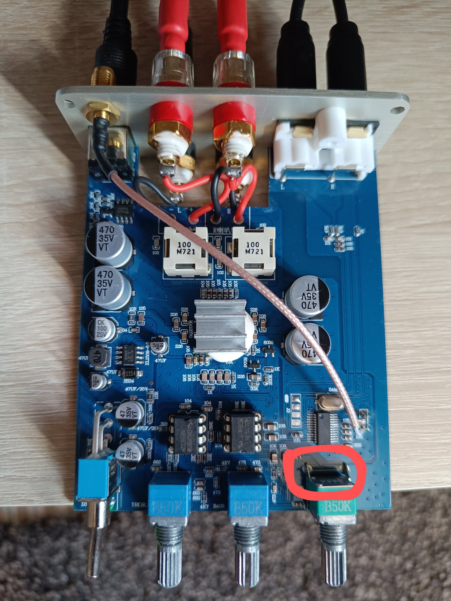

Здравствуйте, купил такой же усилитель и точно такая же проблема) В среднем положении регулятора громкости максимально сильный белый шум, в крайних положениях он небольшой, и полностью пропадает немного недокручивая до максимума или минимума. В положении когда шума нет играет очень чисто и музыкально, слушаю на небольших двухполосных полочниках, все нравится кроме этой проблемы. Написал продавцу, он посоветовал попробовать колонки с другой чувствительностью и сказал, что это особенность данного усилителя. У вас получилось разобраться с проблемой? Если да, подскажите пожалуйста как решить. Спасибо.
самое простое решение - регулятор уровня взять на 1 -2 килоома. Но источник должен его переварить, обычная нагрузка на 22-47ком. Можно попробовать разные крутилки, скажем, от 4, 7 к до 10 килоом, какая-то будет регулировать без шума.
Насчет "попробовать колонки с другой чувствительностью" совет анекдотичный, от манагера , в духе времени +like smile_1
И вспомнил, что многие Д-шники сильно шумят, кстати.
Спасибо за совет, попробую. Посмотрел на али регуляторы такого формата, они идут в полностью пластиковом корпусе, а у меня задняя часть металлическая и впаяна в плату, предполагаю, что это от земляной петли, на сколько будет критично впаять регулятор без заземления?
    473.3 KB · Просмотры: 85
железную арматуру регулятора через лепесток или проволоку запаять на землю.
