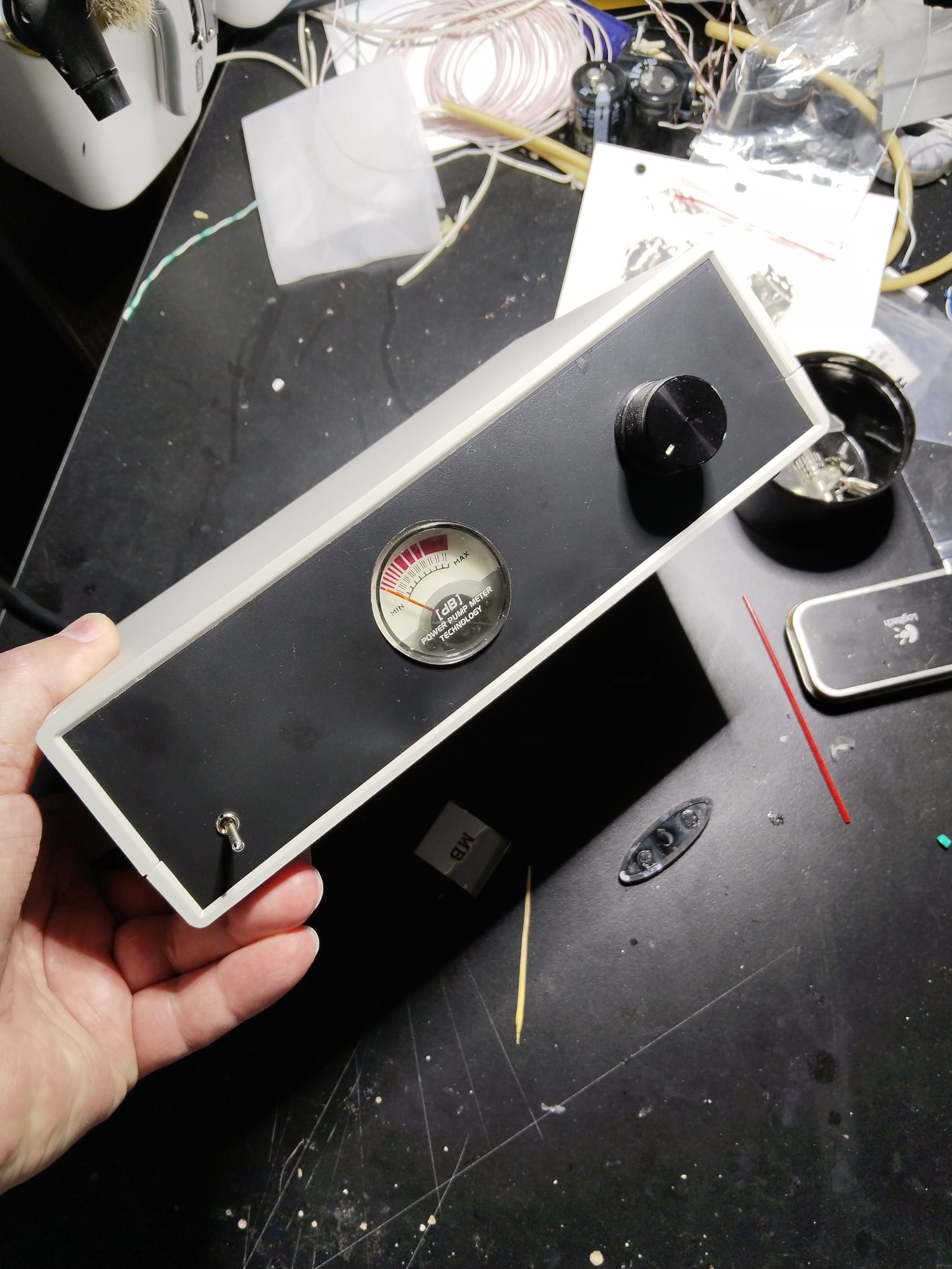

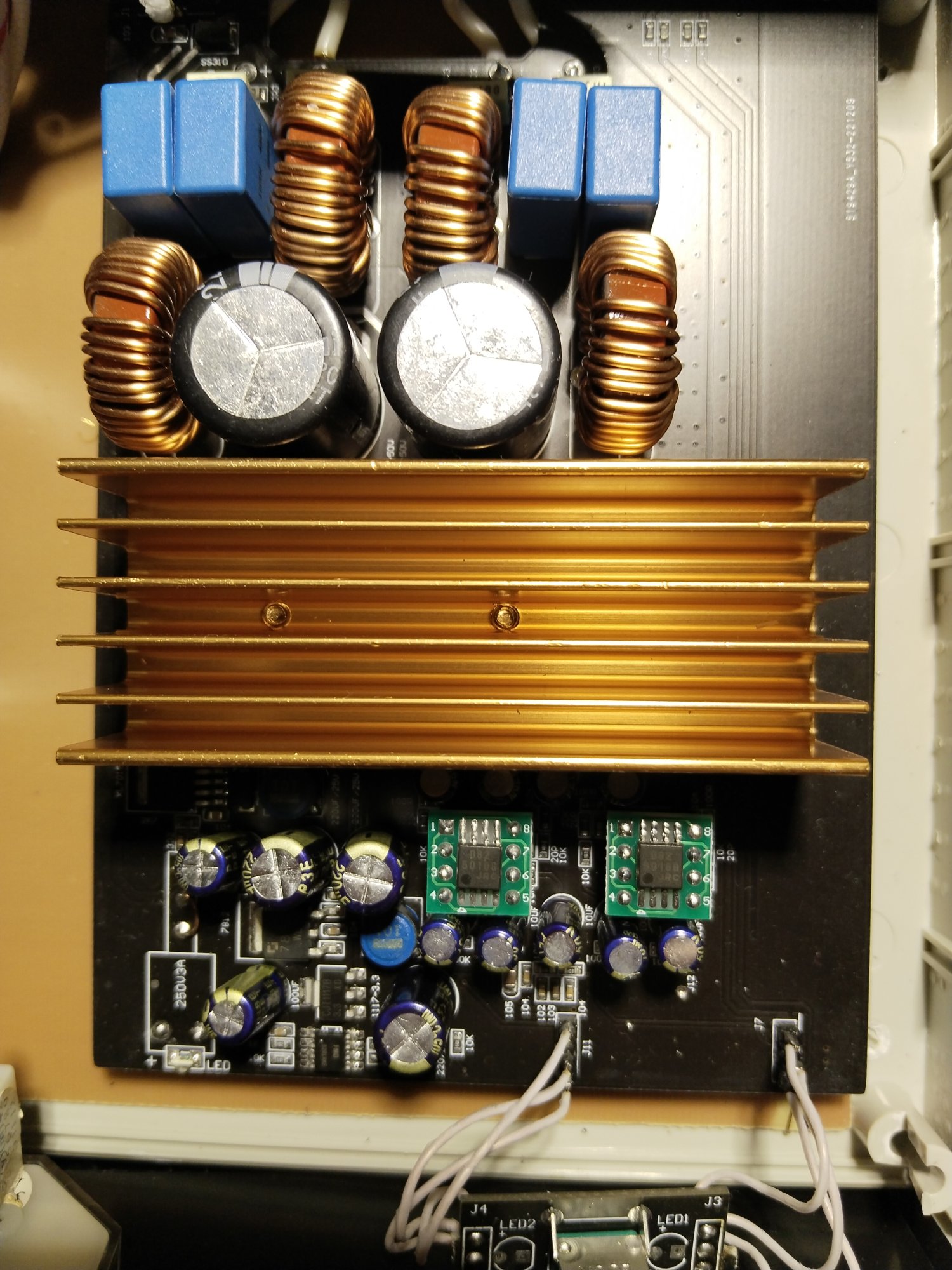

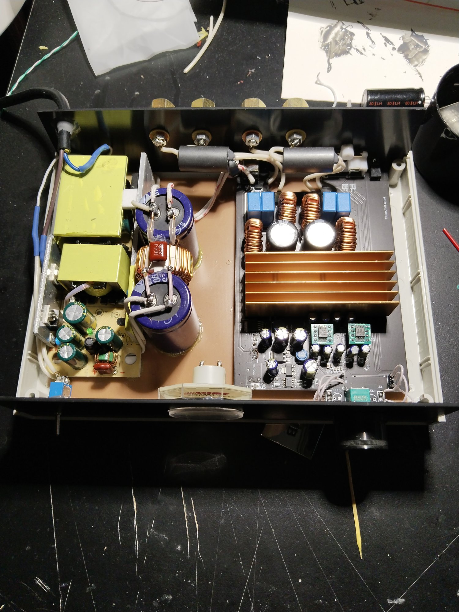

Вот мое рукоблудие
    460.6 KB · Просмотры: 105
    361 KB · Просмотры: 101
    448.2 KB · Просмотры: 112

Выходной фильтр(и свойства магнитного материала) драматически влияет на качество и АЧХ. Рассчитывается под определённое сопротивление нагрузки.
А что, на таких частотах сделать ВЧ фильтр без феррита проблема?
да по большому счету как понимаю, ферриты на выходе нужны , чтобы усилитель не работал как передатчик на 300-400кгц излучая проводами и колонками
Мняя....Мдяяя...А катушка, намотанная на торе? Тор из пластика.
да карбонильное железо все решает но эти уроды поставили вот это ,хоть бы гантельки,,,,, а то совсем непотребство вот и гложут сомнения
в принципе можно снести этот смд фильтр и свой поставить после клемника ,лишние пара сантиметров от микры я думаю не смертельно
так и сносить не удобно кондеры прям возле клемника
выкусить их кусачками....а дроссели замкнуть
последний калькулятор по ссылке пойдет думаю
частоту взять 50кгц и сопротивление 10,,,15ом тк динамик на вч больше чем по постоянке сопротивление имеет
или по даташиту взять значения

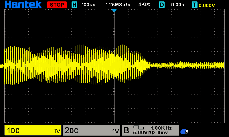

Радовал звук 3255 в НЧ канале пока не подключил виниловую вертушку с МС головой, думаю, чего звук то такой, не очень, а в наушниках нормальный, оказалось вот что.
Помеха и ничем не убрать, экранировка и разнос в разные углы не помогают. Если выключить усилитель, то помеха полностью пропадает
