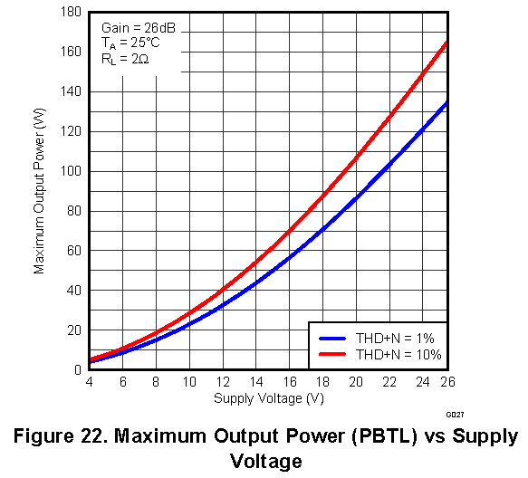

Как определить можно ли подключить сюда нагрузку 2 ома
на каждый чип?
Есть ли какая то защита в усилителе если он на 2 ома не рассчитан?
Как это определить?
От переполюсовки он например не защищен
Нагрузку 2 Ом подключить можно, Максимальная выходная мощность при 12В питании и PBTL включении составит 32 Вт (пересечение синей линии графика с вертикальной линией 12В), но чтобы ее получить источник питания должен обеспечивать минимум 4А на канал, 8А соответственно на стерео вариант, то есть если брать автомобильный аккумулятор на 40 ампер-часов, стереоусилитель посадит его за 5 часов, но это при синусоидальной мощности, при музыкальной проработает раза в 2 дольше - 10 часов. Если брать литий-ионные аккумуляторы на 2500 мА-часов (это при том что надо высокотоковые, как для шуруповертов), они сядут за 18 минут при синусоидальной мощности или 30-40 минут при музыкальной.
Защиты как таковой нет, но есть "PLIMIT" "ограничение мощности", которое зависит от напряжения на 6-м выводе микросхемы, задается двумя резисторами. То есть может Вы и захотите получить какую-либо мощность, но микросхема не захочет ее дать согласно лимита установленного производителем платы усилителя (читать китайцем), поэтому может понадобится перепайка этих двух резисторов

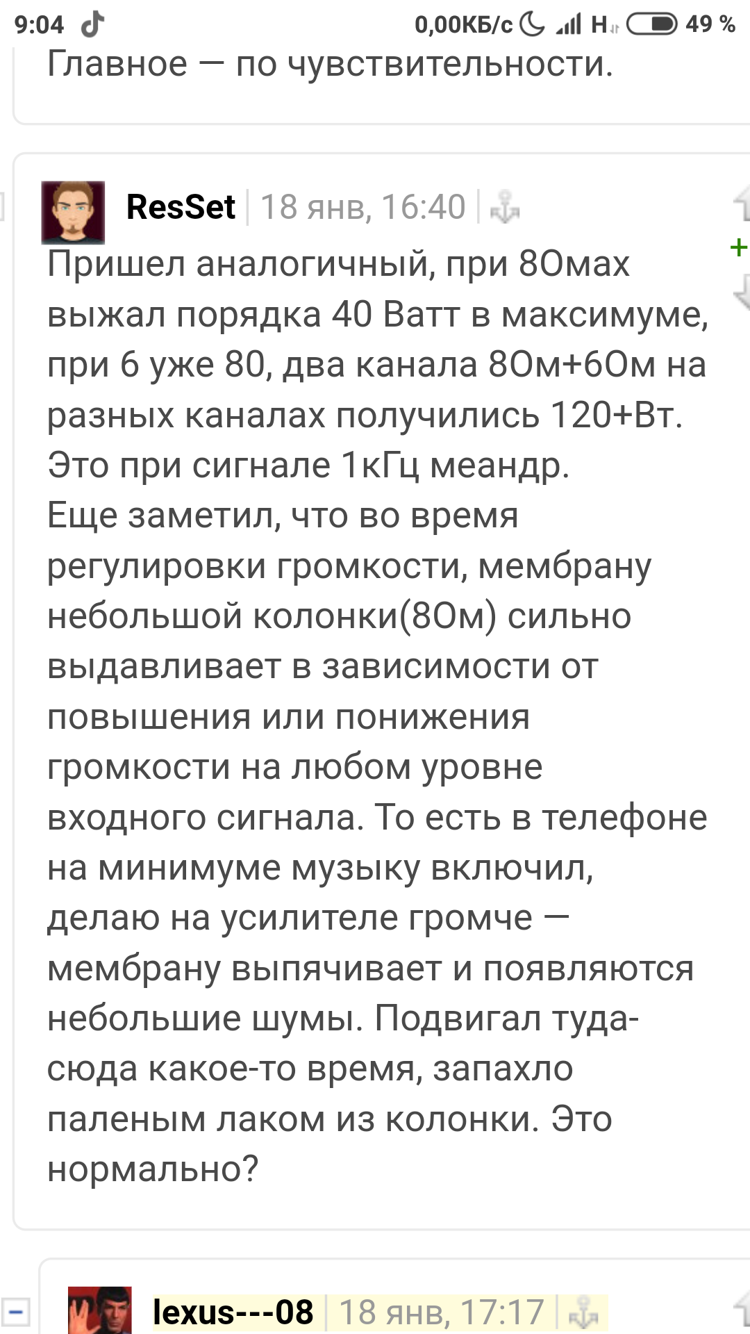

Вот это ДА! ? А можно фото этого унч? Пересмотрел несколько усей на tpa 3116, и у всех были абсолютно неправильные (очень экономные) выходные фильтры, оттого завал наверху, самая низкая частота работы этой МС из возможных и проблемы на низких частотах из-за плохого демпфирования динамика. Может, у Вас нормальный усилитель, с частотами и номиналами из даташита, как минимум?

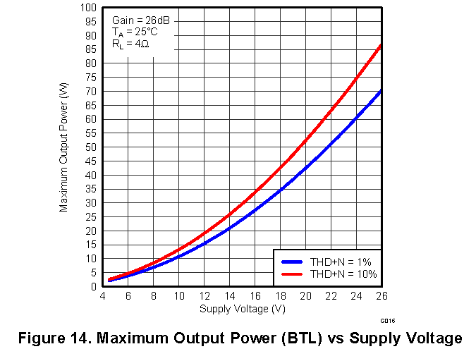

Чтобы получить требуемую мощность нужно согласно графиков для требуемого сопротивления нагрузки выбрать минимальное напряжение питания. Например чтобы получить максимальную мощность в 60 Вт при сопротивлении нагрузки 4 Ом, согласно графика нужно не менее 24В питания, то есть при 12В питания 60 Вт ни как не выжмешь. Имеется в виду мощность на канал. Два канала это 2 по 60 Вт. При12В это 15 Вт на канал, 15+15 Вт на стерео усилитель при 4 Омах нагрузки
Динамики гитарные 8" 20вт rms 4 ома а потом и 8" 30 вт rms 4 ома
Если у Вас моно сигнал от гитары, лучше каждый динамик подключить на свой выход (например первый на левый канал, второй на правый канал), а вход левого и правого канала перемкнуть между собой и подать на них входной сигнал. Так усилитель может выдать 15Вт на канал (будет два по 15Вт) при 12В питания, при этом не перегружаясь от 2-х омной нагрузки, так ему будет легче.

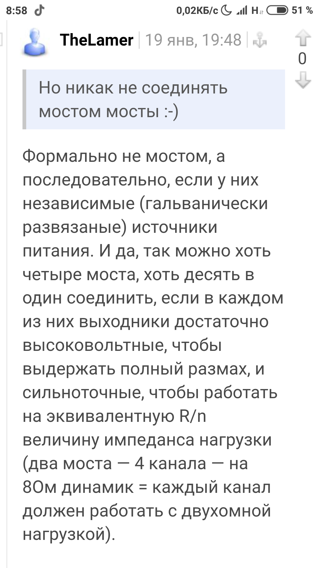

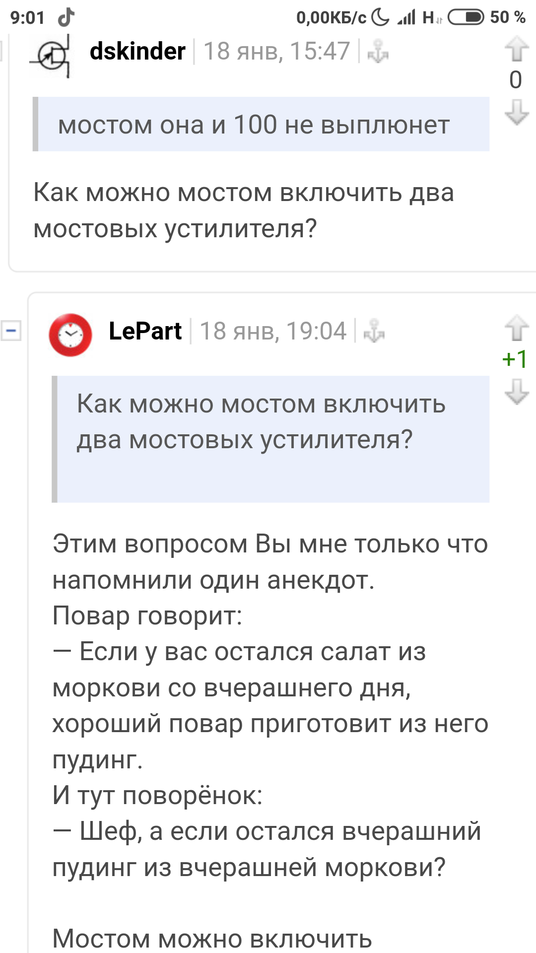

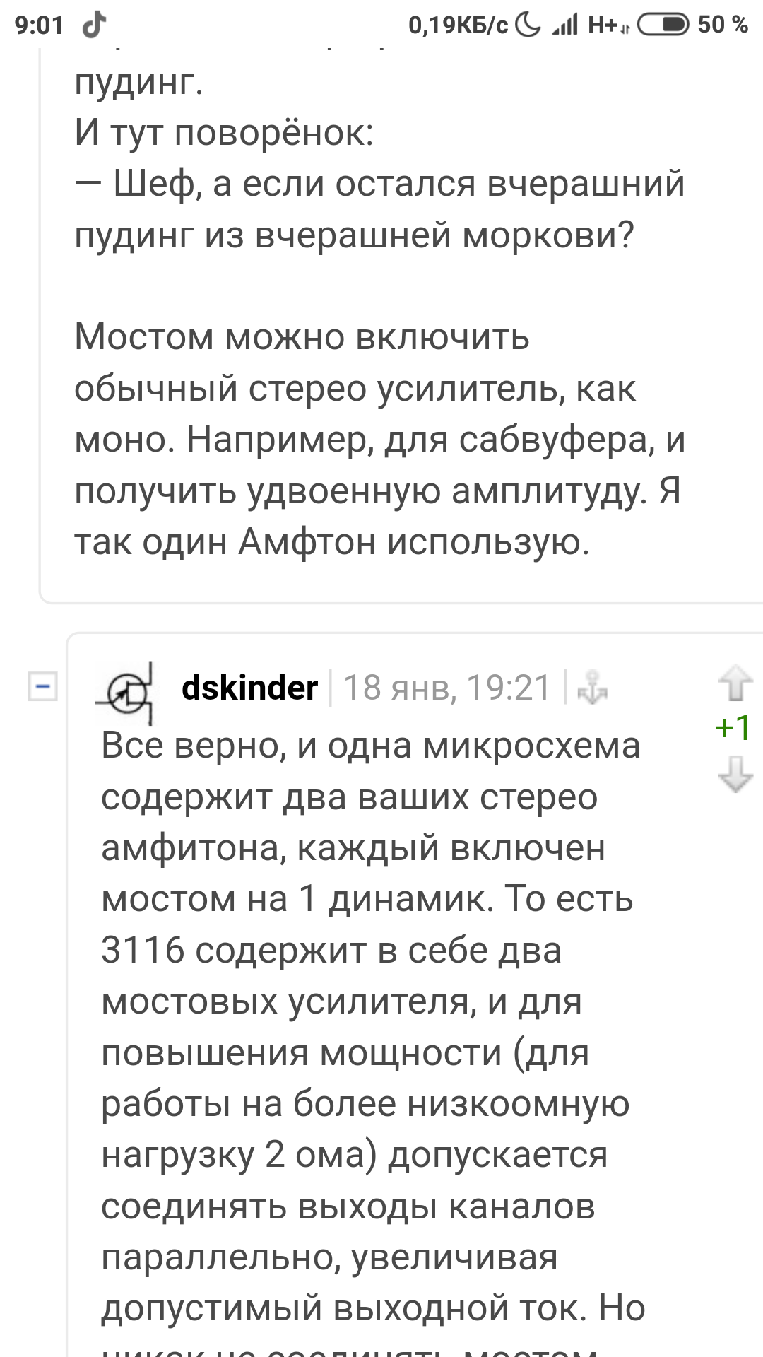

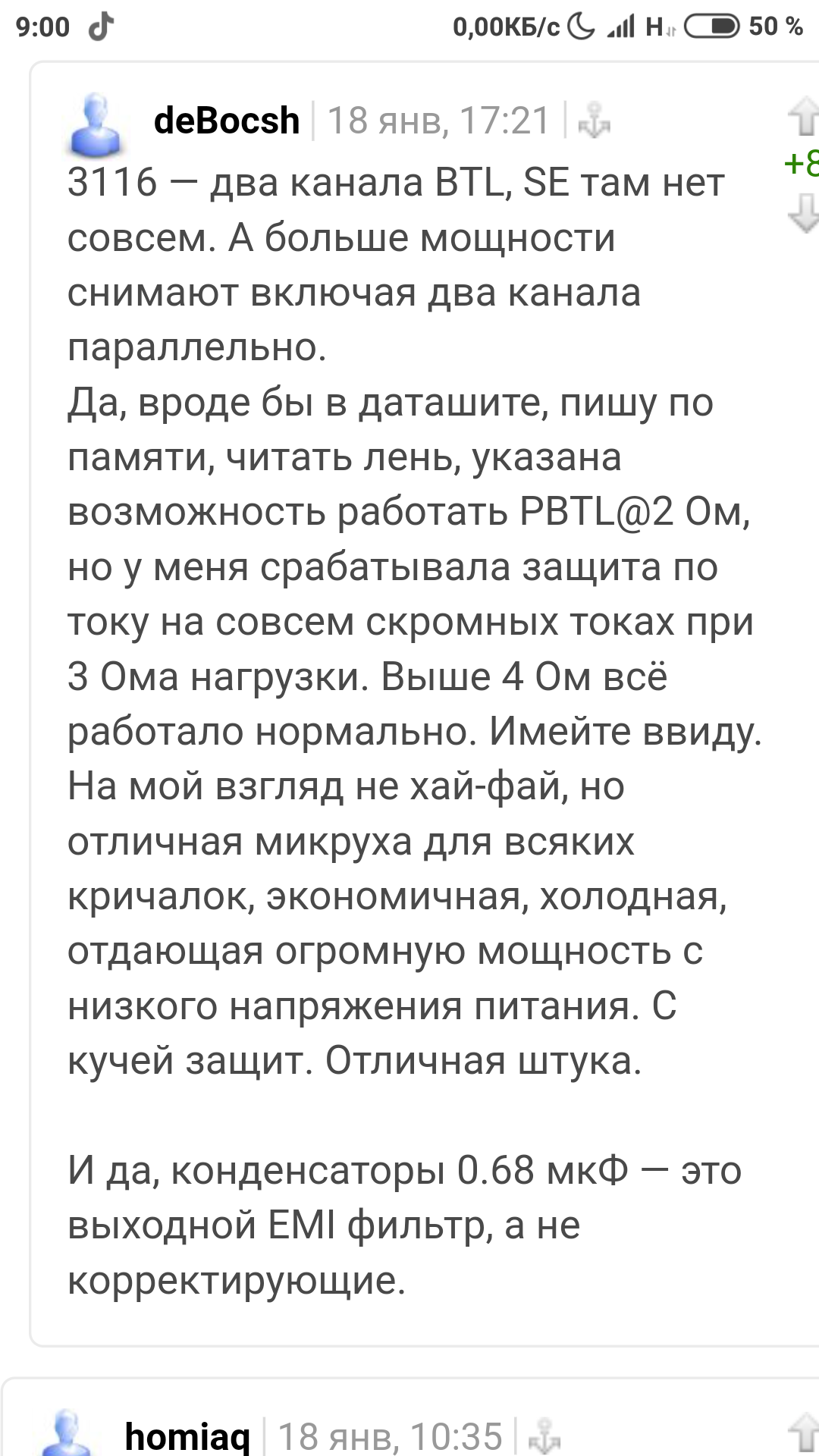

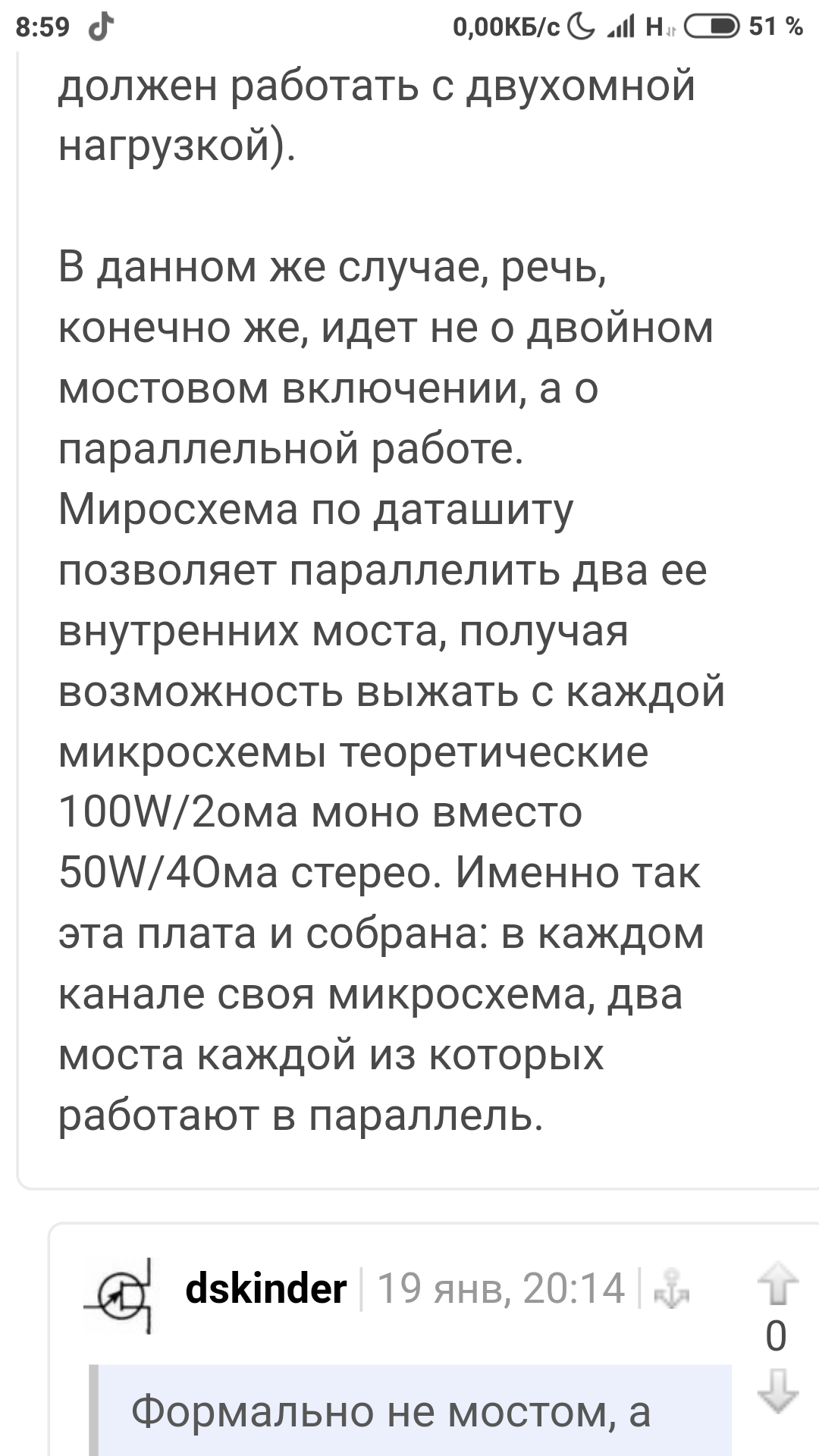

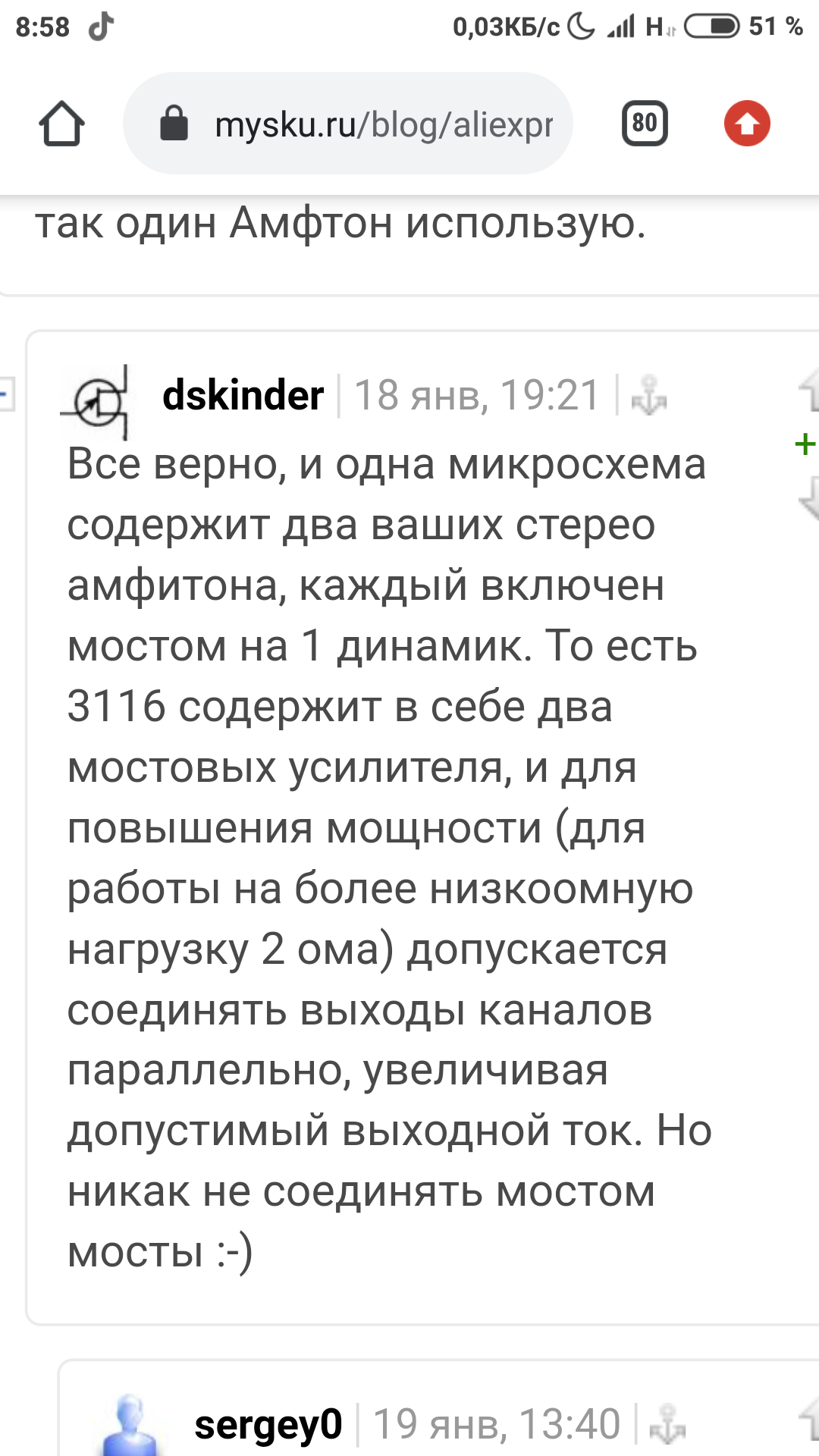

3116 — два канала BTL, SE там нет совсем. А больше мощности снимают включая два канала параллельно.
Да, вроде бы в даташите, пишу по памяти, читать лень, указана возможность работать PBTL@2 Ом, но у меня срабатывала защита по току на совсем скромных токах при 3 Ома нагрузки. Выше 4 Ом всё работало нормально. Имейте ввиду.
На мой взгляд не хай-фай, но отличная микруха для всяких кричалок, экономичная, холодная, отдающая огромную мощность с низкого напряжения питания. С кучей защит. Отличная штука.
И да, конденсаторы 0.68 мкФ — это выходной EMI фильтр, а не корректирующие.Screenshot_2021-09-12-08-58-25-965_com.android.chrome.pngScreenshot_2021-09-12-09-00-13-103_com.android.chrome.pngScreenshot_2021-09-12-08-59-00-882_com.android.chrome.pngScreenshot_2021-09-12-08-58-54-326_com.android.chrome.pngScreenshot_2021-09-12-09-01-12-559_com.android.chrome.pngScreenshot_2021-09-12-09-01-17-731_com.android.chrome.pngScreenshot_2021-09-12-09-04-21-932_com.android.chrome.png
+8
И да, конденсаторы 0.68 мкФ — это выходной EMI фильтр, а не корректирующие.Посмотреть вложение 21079Посмотреть вложение 21080Посмотреть вложение 21081Посмотреть вложение 21082Посмотреть вложение 21083Посмотреть вложение 21084Посмотреть вложение 21085
Вот. Сами уже поняли невозможность работы вашей схемы на нагрузку ниже 3 Ом, но с мечтой никак не расстанетесь. Дай вам 2 Ома и все....

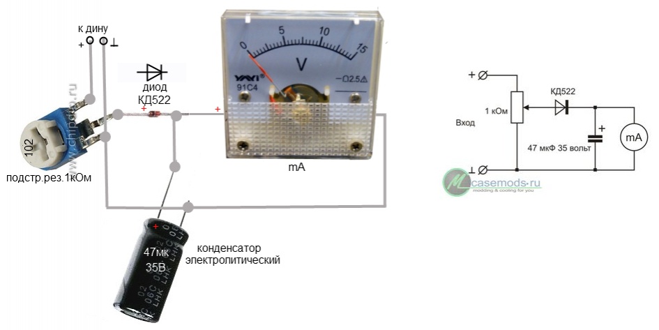

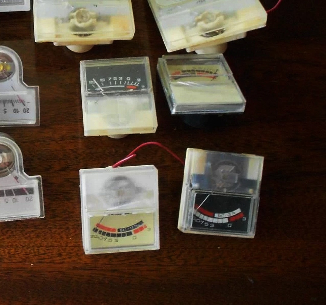

Вот черный индикатор, хочу купить, поставить в колонку
для красоты. Куда в цепь его включать?
У меня предусилитель, соединённый с корбочкой с оконечником 3116
К нему схема нужна еще. На счет цифровых усилителей не подскажу, хотя скоро сам буду пробовать соединять класс Т с аналоговым индикатором на светододах.
Говорят попробуй на выходе между усилком и динамиком
И последовательно переменник на 100 килоом для первой примерки
Дохлый номер.
Почитайте о переменноми постоянном токе. Учебник физики 8 класс.
А это ничего, что окромя переменника нужен ещё диодик и кондёрчик, как минимум?
ЗЫ: Игорь опередил smile_29
Да я прочитал уже статью, там на операционнике платка с питанием 9 вольт
Парочка резисторов, 1-2 диода, электролит, стрелочник-индикатор. Для начала, всё.
Хэ! Мне повезло! Я до сих пор в "гуглях" не забанен;) Картинки из этих ваших энтэрнэтов.
И хватит. Главное, что дергаться как припадочная будет.
Боисся? Не бойся, не гуглей единой.....жив интернет.
